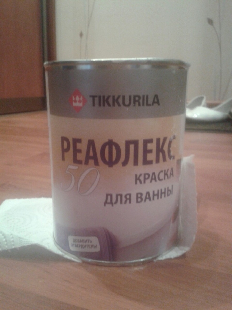

hp_unit писал(а):наносил валиком тонкими слоями, между слоями давал выдержку в 20-30 минут, сделал 5 слоев
Юра, ты наверное эмалью покрывал, а не акрилом.

hp_unit писал(а):Властелин колец писал(а):Юра, ты наверное эмалью покрывал, а не акрилом.
Дима не помню, вечером скину фото банки, покупал в материке
вот такое в дополнении к нему идет отвердитель
Себе тоже такую брал. Главное поверхность хорошо подготовить под покраску, тчательно снять жирный мыльный налет. Хорошо ложится, год лежит пока без вопросов
