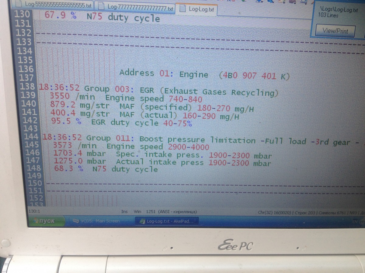

помогите
Добрый день, есть проблемка.
Ауди А6 С5 1998 года, quattro автомат, двигатель AFB, 150 лошадей.
Машина едет, но разгоняется ооочень медленно. Показывает ошибку 00575 -Intake Manifold Pressure 11-00 Control limit not Reached
Проверил визуально вакуумные трубки (целы), шток на грибке турбины ходит, помыл спец. средством расходомер, и ничего не поменялось.
Вот лог по 3 и 11 группе на 3 передаче при 3500 оборотах на ходу.
Подскажите может это быть ДМРВ?????
Или может подскажите куда дальше копать?

Группа "003" (систма EGR - или Отработавших Газов)
слева-на-право
1 окно) Обороты холостого: 870 - 950
1 окно) Количество воздуха (расчетное): 230 - 370 mg/H
2 окно) Количество воздуха (полученное (актуальное)): 230 - 370 mg/H
4 окно) вакуумный клапан (соленоид) EGR: 40 - 75 %
ху-из-ху
Если кол-во воздуха расчетное! выше 370, двигатель не прогрет.
Если кол-во воздуха актуальное ниже 230 mg/H, чрезмерное поступление газов (EGR) или дыра (подсос).
Если кол-во воздуха актуальное выше 370 mg/H, двигатель не прогрет, низкая пропускная способность системы EGR, или неполадки в расходомере (MAF)
(примечание: система EGR устроена так, что после 2-3 минут простоя на холостых она отключится. поэтому следует проводить измерния ЭТОЙ группы, в эти первые
1-2 минуты, потом данные уже будут некорректны)
Примечание: если расход воздуха будет "зависать" примерно на 550mg/H, то скорее всего у вас имеется ошибка по расходомеру, т.е. он на 99% неисправен.
Можете ещё проверить так, снимите вакуумную трубку с ЕГР, если значения до снятия и после снятия около 400, значит ЕГР не работает или нецелостность системы вакуума !

проверил
проверял на холостую Группа "003"
кол-во воздуха расчетное 298 mg/H, кол-во воздуха актуальное 300 mg/H,вакуумный клапан (соленоид) EGR: 40%
снимите вакуумную трубку с ЕГР:
кол-во воздуха расчетное 302 mg/H, кол-во воздуха актуальное 372 mg/H,вакуумный клапан (соленоид) EGR: 26,8%
и что дальше?? вроде тут все норм?
может тупо ДМРВ ????
