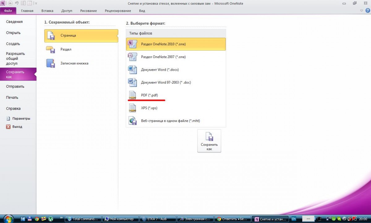

Сообщение Властелин колец » 11 май 2015, 19:59
Stalker писал(а): Распечатать текст с рисунком и отдельно рисунок не проблема, но нужно текст с рисунком сохранить в jpg или pdf например!
я нажимаю на правую кнопку миши и выбираю OneNote
потом выбираю в OneNote "Файл" и "Сохранть как"
