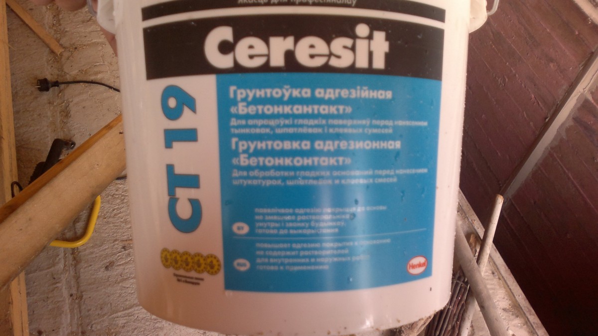

Укрепил основание грунтом СТ-17, в основном для сбора пыли.
А уже наверх - СТ-19. Миленькая такая, розовенькая :hahaha:
Кстати в составе кварцевый песок, штукатурка будет лежать отлично. Обрабатывал ей, т.к. немного боюсь сырости.

Trace писал(а):Уже ближе к ночи, при свете прожекторов, ставили маяки.
- подумай еще раз по поводу штукатурки в яме ..... там должны применяться материалы не боящиеся влаги и хорошо моющиеся - это если по уму.
Лично я бы, рассмотрел возможность прикупить самую дешевую плитку (на "Керамине" есть в продаже не кондиция) и положил ее на раствор (пол и стены). Плитка не боится загрязнений масла и смазочных материалов - легко чистится и не боится влаги, имеет опрятный внешний вид и устойчива к механическим повреждениям.
