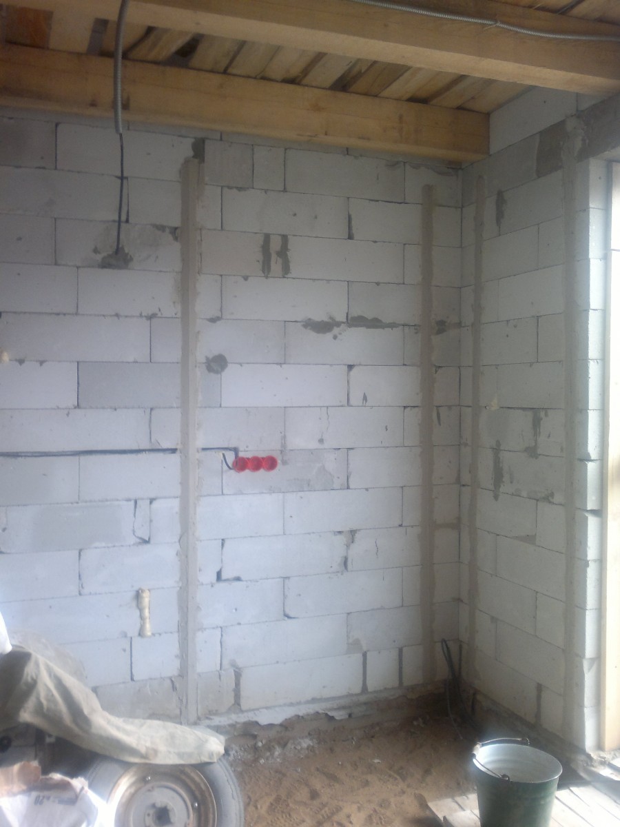

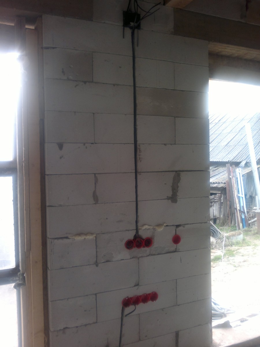

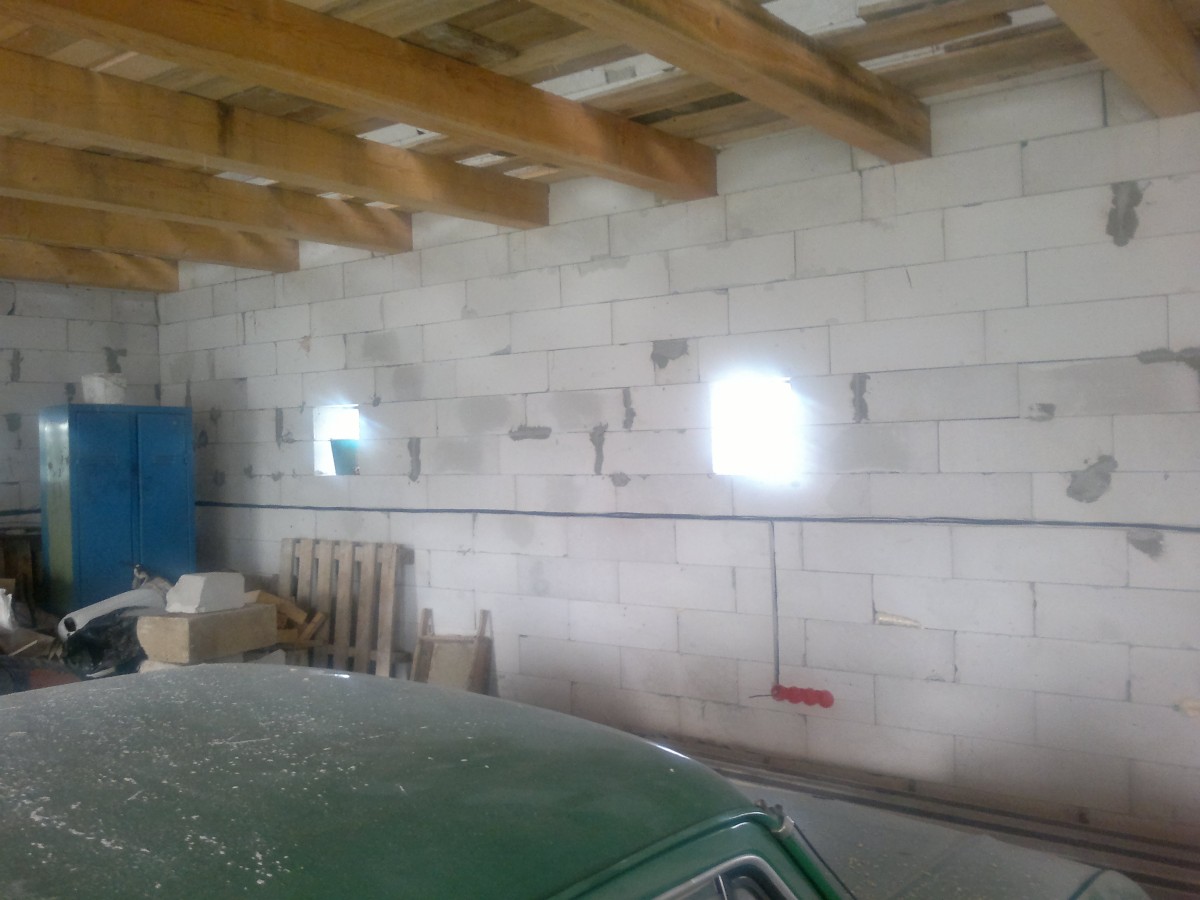

Сообщение Trace » 06 апр 2014, 22:47
Лиха беда начало!
За день растягали электрику, и поставили часть маяков. Прикинул, что гипсовой штукатуркой конечно красиво, но дорого для того, что бы на нее повесить ящики :)
Видимые части будем гнать гипсовой, остальное - штукатуркой на цементной основе.
Пару фотографий с места событий:
Электрика
Трасса
Первые маяки
Жаль день быстро закончился
P.S. штукатурить оказывается интересно ;) 100% нутрянку буду делать сам.
Сообщение Yusg » 07 апр 2014, 08:58
Trace писал(а):штукатурить оказывается интересно
- мне тоже нравиться ;) Купи провило двухметровое, полутерок, кельму и :saber: По маякам одно удовольствие.
Кирил. Поскольку тебе надо две стороны штукатурить - заказывай готовый раствор и делай обе стороны с одного раствора. Цементно-известковый раствор - в работе самый тяжелый (он мало тянется) но работать можно. ;) Те места, внутри гаража, которые хочешь чтоб выглядели хорошо, просто зашпатлюй по нанесенному штукатурному слою. Не применяй ни какие гипсовые составы - для данного помещения они не подходят и дороги.
Trace писал(а):гипсовой штукатуркой конечно красиво
- под шпатлевкой не видно какая штукатурка - гипсовая или цементно-известковая. ;), а разница в цене существенная на такой объем.
P/S мне не нравится, что деревянные балки опираются на стену без толевой (рубероидной) прокладки (прозрачные пропитки -это фуфел на пару лет). Влажностные режимы у газосиликата и дерева разные - дерево будет постоянно "впитывать" влагу из стен - пойдет загнивание - потемнеет балка и "обломается".

Сообщение Yusg » 07 апр 2014, 10:26
Trace писал(а):Гипсовая штукатурка белая после высыхания - можно поверху и не шпатлеваться, а сразу красить. Если в светлые тона - самое оно.
- нет таких спецов, которые способны ее нанести так, чтоб не потребовалось шпатлевки ;)
Trace писал(а):Насчет готового состава не совсем понял - это ты так про мешки с растовором, например тафун-мастер 21?
:wall: :x - нет -это дорого!!!!! вот твой вариант - http://mgb.by/media/prices/Betoni_i_rastwori2.pdf - см. Раствор цементно-известковый. РСПИ цем.изв.М 50 Пк2(3). - обрати внимание на цену за 1 м3 и сравни с тем, что затеял сам. Для внутрянки сойдет и известково-штукатурный. Но учитывая тот факт, чтоб не платить дважды за доставку лучше остановиться на одном из них.
Привезут, высыпаешь на пленку, будешь добавлять воду, мешать и применять. ;)
Про растворы и их обозначения, для общего развития, можешь почитать здесь - http://btrs.by/index.php/poleznaja-info ... nyh-smesej
Еще, что бросается в глаза. Подрозетники устанавливаются после штукатурных работ!!!
Уже установлены "подрозетники" в "не оштукатуренные" стены. Глядя на маяки, можно предположить толщину слоя штукатурки. Получится, что после штукатурных работ, "подрозетники" окажутся сильно утоплены и к ним плохо будут крепиться разетки либо вырываться при достовании вилки. Обрати на это внимание, до начала штукатурных работ. Инструкция по монтажу http://elektrika-svoimi-rykami.com/podr ... o-montazhu

Сообщение Trace » 07 апр 2014, 10:52
По электрике критика мимо, т.к. ячейки для розеток выбиваются сразу для понимания где и что и прокладки проводки, и стоят они сейчас так сказать для вида и пейзажа.

Сообщение Yusg » 07 апр 2014, 11:05
Trace писал(а):критика мимо
я говорил про установку подрозетников, а не про сверление "ячеек". Если они не установлены на гипс - то все ОК. :plusviens:

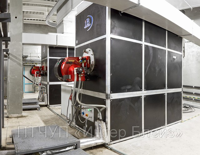

Сообщение Luchenko » 07 апр 2014, 15:24
Yusg писал(а):
Pan Alex VANGELIS писал(а):Лучше фото в студию, чтобы хоть визуально иметь представление...
https://www.google.by/search?q=%D0%BE%D ... d=0CEMQsAQ для него требуется устройство вентиляции, а с пожарником придется "договариваться". ;)
Сплюнь три раза!!! Кто так отопление делает. Если ставишь Теплогенератор, горелку и всю систему подвода топлива = полный комплект документов прилагается. Ни с пожарниками, ни с "зелеными" договариваиться не нужно. И от МЧС, и от Мин. Природы все бумаги будут.
Лучше всего приехать уже на СТО, где это установлено и работает.
Например СТО Альтернатива (в степянке), его многие на этом форуме знают.
+375296420678 Сергей.
А еще лучше созвонись с нашим инженером, приедь на офис, тебе все раскажут и покажут. +375296789001 Виталий Шаблов.
Пожарно-охранная сигнализация обязательна для СТО. За проектом и монтажом обращайся +375-29659-29-47 Олег Ткачук.
Добавлено спустя 4 минуты 36 секунд:
Вот что быстро смог найти из фоток.
Это не СТО, а просто производство с огромным цехом. Здесь стоит 2 очень мощные установки. Тебе такое не нужно у тебя все попроще. Сверху идут воздуховоды, которые подают теплый воздух непосредтсвенно в рабочую зону. Можно обогревать все помещение, можно выделенные зоны...
В общем лучше с Виталием созвонись, он тебе все раскажет, на объекты с тобой поездит, покажет минские СТО, где это работает. Сможешь пообщаться с владельцами СТО, получить обратную связь из первых рук.....
