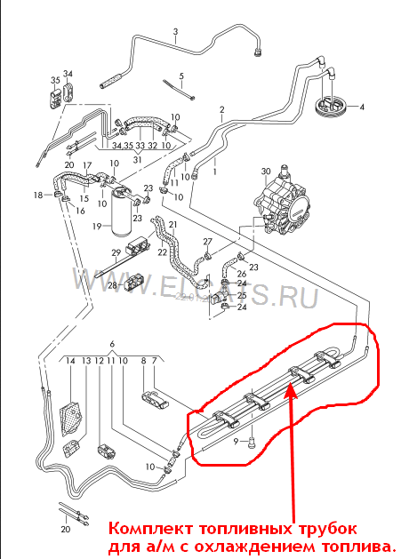

Сообщение Игорь » 22 янв 2014, 16:11
Насчёт излишнего охлаждения топлива в трубках дизельных а/м зимою хорошо становится понятно из картинки на примере Audi A6 C6 2007 м. г.
Комплект топливных трубок для а/м с охлаждением топлива.
Хорошо виден "змеевик" на обратном трубопроводе в котором топливо быстро охлаждается. Видимо весь смысл в том, что на зимний период его прикрыть от обдува.
