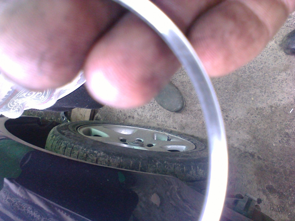

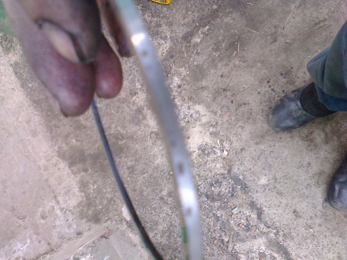

АЛЕКСЕЙ 2301
Сообщений: 281
Зарегистрирован: 31 мар 2011, 18:42
Авто: A6 2,5TDI AEL
Откуда: г.Житковичи
Сообщение АЛЕКСЕЙ 2301 » 14 апр 2014, 22:22
Всем привет!Предстовляю вашему вниманию свой ДВС после разборки(надоело маслицо заливать).После подъёма ГБЦ я был в шоке :shock2: от такой выроботки,а с кольцами вообще отдельное удивление,в замке 3 мм. зазор :stars: ,и кольца с какой то карозией чтоли!!!!
