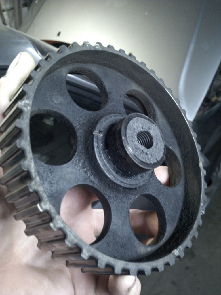

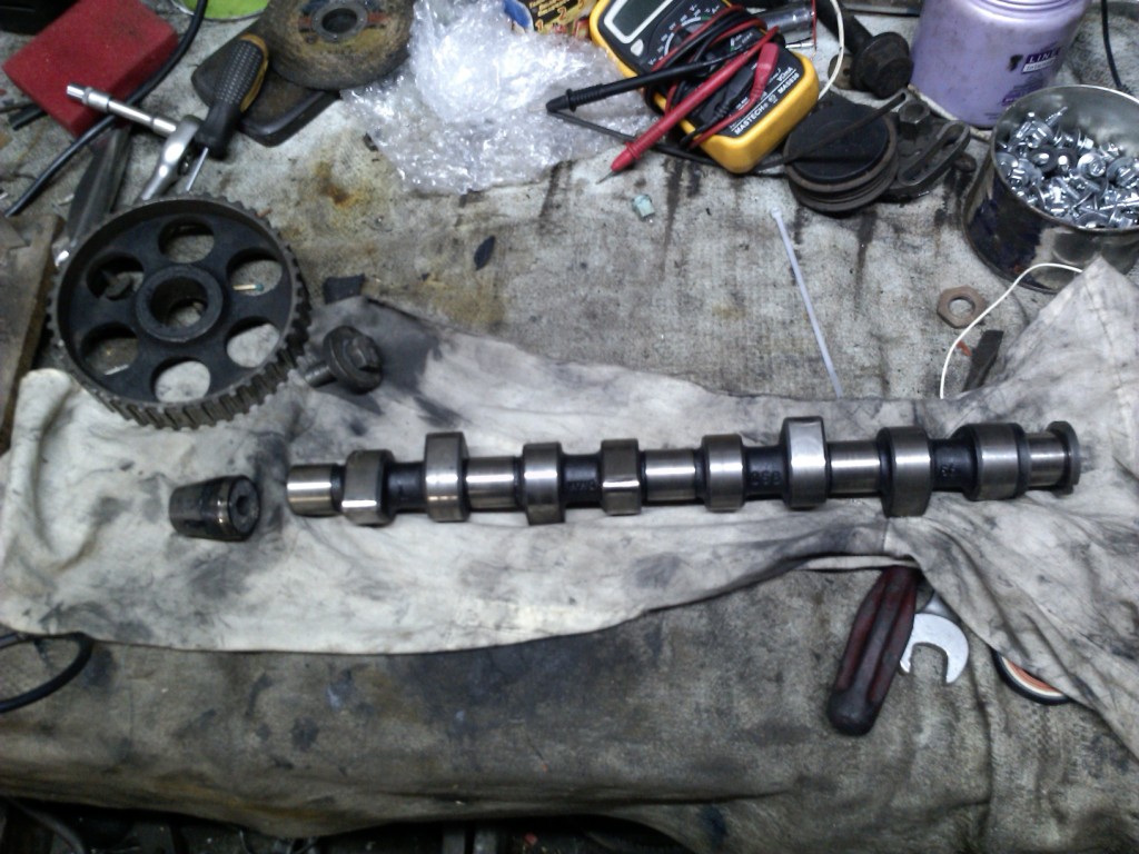

пригнал братеник мне на замену грм ауди 80 B4 1,9td. ну думаю семечки. движка не сложнее велосипеда. выставляю кв по "O" в окошке. поднимаю клапанную крышку а планка не лезет в расрредвал. беру пробойник и пытаюсь сбить шестерню распредвала. НЕ ИДЕТ. беру наставку поудобнее. Ляп, не пошла, ляп,ляп-зал....у....пу. вроде и бью норм. ну думаю надо сильнее. Ляп и шестерня отвалилась с куском распредвала
:shock2: ху........я..............се думаю. сколько их уже перелапатил эти движки такое в первый раз. ну ладно звоню знакомому он находит мне голову с такого же мотора. привозит в сборе. сбиваем вместе АККУРАТНО держу пробойник пасатижами он бьет. ляп ляп не идет. ляп такая же ерунда.
отломало кусок распредвала. :stars: 2 распредвала за 2 дня это пипец. на моей памяти и памяти знакомых никогда такой херни не видели. :shock: Теперь я хрен когда буду сбивать шестерни молотком и пробойником. ТОЛЬКО СЪЁМНИКОМ!!!!!!!!!. уже аж страшно браться за 1.9 :hang:

Shyrikosik писал(а): 2 распредвала за 2 дня это пипец. на моей памяти и памяти знакомых никогда такой херни не видели.
2 вала за 1 раз
один 028, второй 033

Shyrikosik писал(а):Теперь я хрен когда буду сбивать шестерни молотком и пробойником. ТОЛЬКО СЪЁМНИКОМ!!!!!!!!!. уже аж страшно браться за 1.9
Да радуйся что так произошло у клиента, это не твоя проблема, ты делал все по технологии а снятие установка вала за счет клиента как и сам вал.

Shyrikosik, а какой номер вала был? (плохо видно на фото)
Shyrikosik
Сообщений: 90
Зарегистрирован: 15 сен 2012, 15:30
Авто: ALLROAD 1.9 AWX QUATTRO
Имя: александр
Откуда: Речица
Сообщение Shyrikosik » 25 авг 2013, 15:35
awson писал(а):Shyrikosik, а какой номер вала был? (плохо видно на фото)
068 кстати поставил взамен с 1.6 D разница только в ширине кулочка. на 1.9 кулочок шире на пару мм.
