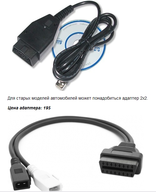

Вот столкнулся тут! Кто может что слышал про такой шнурок и софт?
Смутила одна вещь -
"При работе с кабелем действует 1 ограничение: компьютер на котором происходит работа с кабелем должен быть выключен интернет. В противном случае кабель умирает. После отключения кабеля от компьютера и выхода из программы, интернет можно включить. Гарантия на умерший таким образом кабель не распространяется. Но восстановление возможно."
Смутила одна вещь -

Обыкновеннй шнурок как и все краденые поэтому и ограничения по нету, не краденный будет раза в три дороже,
а меня смутило другое-Прибор новый и с гарантией от производителя, вот тут непонятки продовец то продаст а ремонт как делать его если че? Где этот производитель в китае
, думаю лучше взять у своих чуток дороже и без проблем, пример у меня был в моем шнурке накрылась вторая К линияя, приехал заменили на другой и делов то.
, думаю лучше взять у своих чуток дороже и без проблем, пример у меня был в моем шнурке накрылась вторая К линияя, приехал заменили на другой и делов то.Хозяин гатово! что сделали? нет сломали.

Лично сам юзаю мастеркитовский на пне третьем вот такой http://www.masterkit.ru/main/set.php?code_id=41082
для ноутов тоже есть таблетка у них http://www.masterkit.ru/main/set.php?code_id=215984 и заказать можно у нас что я и делал http://www.masterkit.ru/info/wherebuy.p ... 8%ED%F1%EA, считаю что лучьше купить готовый и не парится в плане фишки и все культурно и акуратно.
Свой 607 брал тут http://www.minsk555.narod.ru/indexr.htm не знаю как проверенные но вопросов у меня не возникло уже писал, хотя счас можно найти в Минске в районе 100-120$.

USB довольно неплохо читает все блоки если правильно выставить настройки обмена с компом. Другой вопрос в том, что китайцы над шнурками не парятся, как и над мобильными телефонами, лишнее выбрасывают, а потом в процессе эксплуатации возникают проблемы с чтением некоторых блоков

DIA, В основном, у большинства кабелей, собранных на MAX232, есть только один недостаток - питание для микросхемы берется непосредственно от COM порта компьютера с контактов 7-8 и 4-6.
При этом нужно учесть, что далеко не все схемы собираются по типовому варианту, где в качестве источника питания схемы используется микросхема 78L05(стабилизатор напряжения). Дело в том, что даже установка дополнительной микросхемы не страхует от проблем с устойчивой работоспособностью кабеля. Проблема здесь в том, что изначально COM порты компьютеров не предусматривали использование их в качестве источника питания, и поэтому питание приходилось формировать из сигналов управления, которые конечно были слаботочны.
Поэтому, такое подключение приводило к тому что в ряде случаев, тока (и разности потенциалов) сигналов было не достаточно, что влекло за собой неустойчивую работу схемы.
Для 5-ти вольтовых микросхем исправить это стало возможно, если на такую схему подать внешнее питание от стабилизированного источника 5 вольт, коим является USB-порт
Поэтому USB кабели не вынужденная мера, а технологическое решение. А микросхема FTDI помогла согласовать логические TTL уровни.
P.S. А протокол обмена по стыку RS-232 себя уже изжил.

Адаптер на КОМ-порт, конечно, надежнее, но вся проблема в том, что в современных ноутах его нету. Микросхема FT232 прекрасно его заменяет. Т.к. в USB многие процессы выполняются программно, если глючит Винда - адаптер может не работать. 2 раза такое было.
Вообще незачем делать питание микросхемы от КОМ-порта. Стандартная схема питания 7805 и обвязка кондерами.
Самый надежный вариант к современному ноуту - это адаптер на ком-порт + карта PCMCIA COM порта от Argosy. К ней есть драйверы под DOS. Есть много полезных программулек, под ДОС. Единственный минус - они уже не выпускаются, а бэушные 50-100 у.е.
Добавлено спустя 37 минут 44 секунды:
Я уже продал достаточное количество адаптеров и могу сказать, что с климой всегда работает корректно. Особенности настройки. Единственное, с чем может не работать, или работать не совсем хорошо это со старыми моторами 1Z до 1993 года, мотором ABC 2.6 бензин с мозгами Hella (кстати ни разу не попадались:) ) Только это не проблема адаптера, а проблема софта, т.е. ВАГ-КОМА ранних версий. Так написано на сайте разработчика. А вот уже новые версии работатют нормально со всеми блоками.
не надо лукавить что прога через юсб корректно работает особенно с климой да и кое с каким другими блоками
