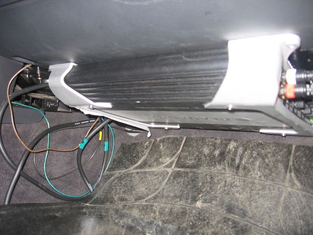

Усь прижился в ногах переднего пассажира (сорри провода еще не уложены)
