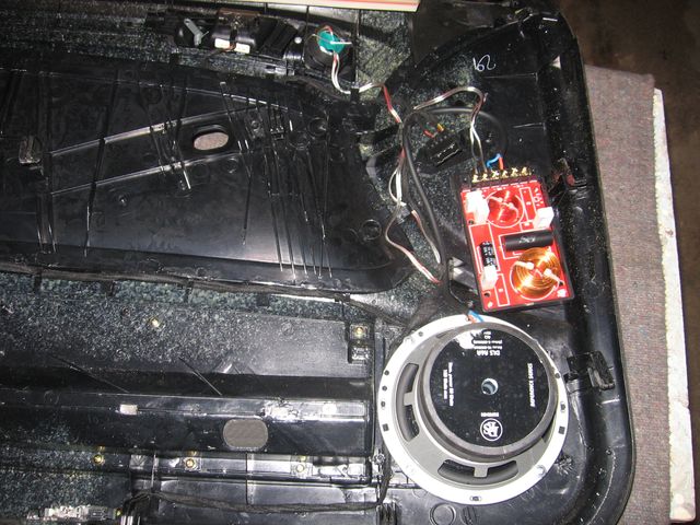

Снимаем обшивку и инсталлируем динамики. Для сравнения показан штатный. Надо сказать, что на мой вкус штатные звучат вполне достойно (стоял Блаупункт). В задних дверях оставил штатную (пока).
Пищалки установлены в штатные места, кроссы на двухсторонний скотч поместились под обшивкой.

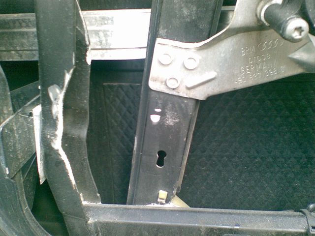

Поскольку магнит в DLS мягко скажем великоват, пришлось немного подрубить болгаркой.

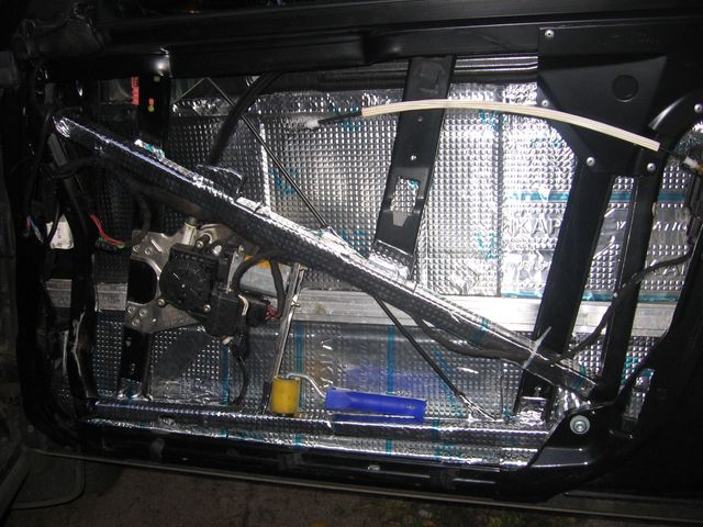

После обработки обезжиривателем клеим виброизоляцию, на фотке виден ролик, купленный в хозиках. Пользоваться им по понятным причинам не очень удобно. Вот если бы клеить снаружи. :)
Затем слой звукоизоляции.

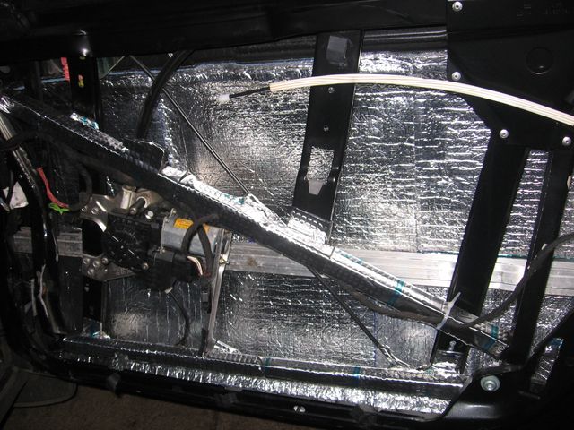

Теперь еще лист звукоизоляции.
Сама обшивка изнутри тоже была проклеена виброизоляцией.

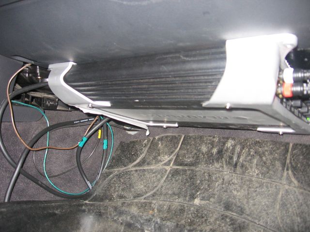

Усь прижился в ногах переднего пассажира (сорри провода еще не уложены)

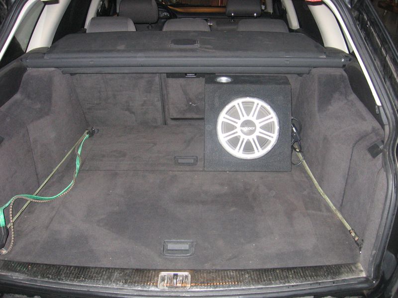

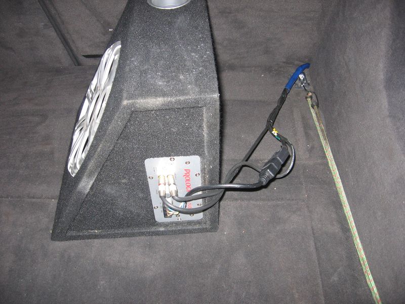

Nikolay M., а можешь положить фото как у тебя активный сабик в багажном отделении разместился?

На предпоследней фотке (там где вся дверь уже проклеена) слева внизу видим дырку под динамик. Так вот по окружности этой дырки приклей "баранку" из толстого поролона чтобы в месте установки динамика между обшивкой и дверью создать "туннель" для звука. Смысл в том чтобы динамик играл внутрь двери, а не под обшивку. Тогда звук (мидбас) станет еще плотнее и приятней.
Ну или можно приклеить эту самую "баранку" на обшивку двери вокруг динамика, смысл будет абсолютно тот же. простыми слова цель моего совета - убрать вокруг динамика щель между обшивкой и дверью ;)
Толщину поролона подбирают экспериментально, нужно чтобы при одевании обшивки он складывался как минимум в два раза. а если поролон очень пористый и мягкий то еще плотнее. В данном случае возможны нецензурные выражения при одевании обшивки, ведь поролон будет мешать, но это того стоит !

maho, вот так стоит сабик
подключен с возможностью быстрого демонтажа, т.к. в доме глобальный ремонт и возить приходится всякую хрень. Например 3-х метровую столешницу с закрытием багажника :) (Паша видел).
Теперь айда в ветку пра ксяноны ;)
