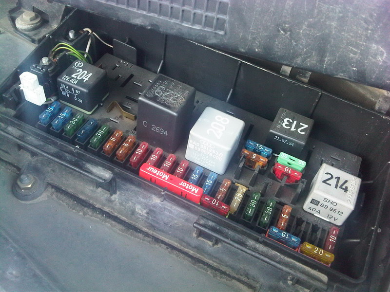

Сообщение Игорь » 21 май 2011, 17:09
/loXmaTblй писал(а):... где релющки стоят не подскажешь?
Под капотом с левой стороны в коробке с реле и предохранителями.

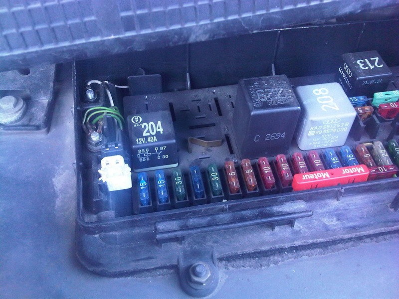

По схеме на сопротивление 2 входа, 1 выход. У меня 1 вход пустует. Так должно быть?
Удивило малое кол-во релюшек, скажите действительно ли их так мало

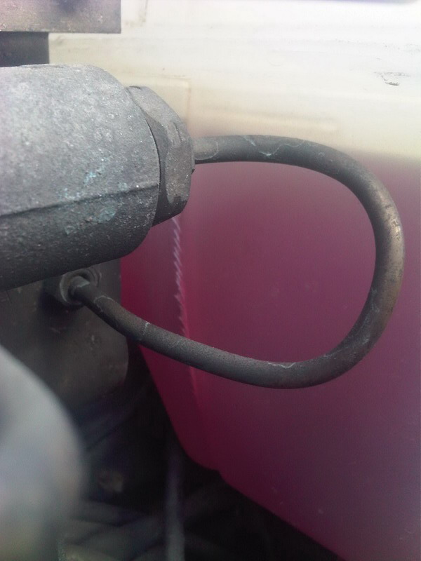

Неужели опять собирается дать течь бачек?
Его может так распирать от температуры и из-зи этого повышеного давления, либо дело не только в этом?

awson
Сообщений: 1814
Авто: Touareg CASA 3.0
Имя: Вадим
Сообщение awson » 24 май 2011, 16:46
/loXmaTblй писал(а):действительно ли их так мало
:nea:
http://www.elcats.ru/audi/scheme.aspx?m ... &Office=by
Добавлено спустя 1 минуту 13 секунд:
полочку у водителя под панелью сними
Добавлено спустя 1 минуту 9 секунд:
Игорь писал(а):Под капотом с левой стороны в коробке с реле и предохранителями
это только малая часть реле

awson, спасибо большое. бачек раздувать может из-за большой температуры, и в результате повышенного давления? либо есть другие варианты?
