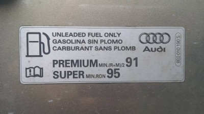

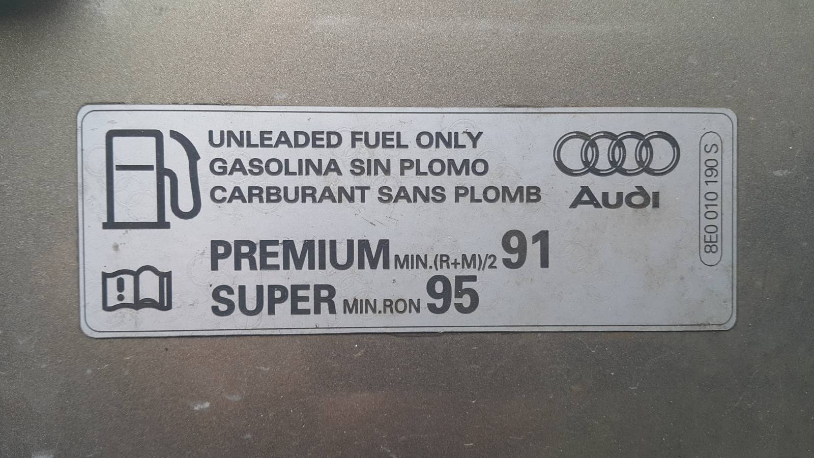

При этом на лючке бензобака моего а/м (A4Q B7 2,0 TFSi 200 л.с. 2006 г., код двигателя BPG) указано, что минимально допустимое октановое число 95. В руководстве по эксплуатации также ничего больше не написано. Мол можно и с большим октановым заливать. Сейчас заливаю 95-ый, а 98-го на Лукойле нет, но есть :crazy: сотый.
У кого есть опыт использования данного топлива? И вообще насколько допустимо его заливать в указанный а/м?
Этикетка 8E0 010 190S с указаниями по топливу на лючке бензобака Audi A4Q B7 американки

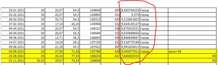

начал лить 98 в Джука 1.6атм пару месяцев назад. до этого 95, так как на крышке наклейка как на фото. как итог, расход припал, замеряю по заправкам. Ездит на авто жена
учет топлива на Juke

bykot, заметное падение расхода, только 09.06.2021 выбивается своим очень низким значением.

Игорь, 09.06 был наверное не полный бак - 20 (и скорее всего это было в пути по трассе, лето). потому и значение. а так заправки 1 раз в месяц. январь фераль я на нем ездил, когда пчЕлу красил
