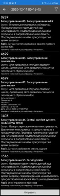

господа, возникла такая спорадическая ошибка (при включении зажигания то есть то нет)
 ошибки
DTC report
Selected brand: Audi
============1==============
0287
Raw code: 011F
ECU: 03. Блок управления ABS
Статус: Условия для проверки соблюдены, Проверке препятствует другой код неисправности, Подтвержденная ошибка сохранена в энергонезависимой памяти, Подтвержденная ошибка присутствует во время запроса
Audi: Датчик частоты вращения заднего правого колеса-G44
============2==============
4699
Raw code: 00125B
ECU: 01. Блок управления двигателем
Статус: Тест провален в текущем ездовом цикле, Временная, Тест провален с момента последнего сброса ошибок
============3==============
4699
Raw code: 00125B
============4==============
1403
Raw code: 057B
ECU: 46. Central comfort systems module (VW TP2.0)
Статус: Присутствует временная неисправность, Временная неисправность присутствовала в текущем цикле, Проверке препятствует другой код неисправности, Подтвержденная ошибка сохранена в энергонезависимой памяти, Подтвержденная ошибка присутствует во время запроса
Audi: Датчики разбивания стекла, задние
============5==============
1316
Raw code: 0524
ECU: 53. Parking brake
Статус: Проверке препятствует другой код неисправности, Подтвержденная ошибка сохранена в энергонезависимой памяти, Подтвержденная ошибка присутствует во время запроса, Подтвержденная неисправность присутствовала во время этого цикла движения
Audi: Блок управления тормозов
думаю либо датчик, либо подшипник. смущает непостоянство "гирлянды".
возник вопрос - какова вероятность выхода из строя подшипника?

Сообщение Паша » 12 дек 2020, 00:46
fender, а что подшипники уже висят на диагностической шине? Причём тут он?
Нужен нормальный адаптер, он сразу покажет если виноват датчик. Могут быть разъёмы с плохим контактом, окислившиеся, надломанные. Есть возможность васей или вагкокмом почитать? К сожалению не в РБ, а так бы мы его быстро вычислили :hi:

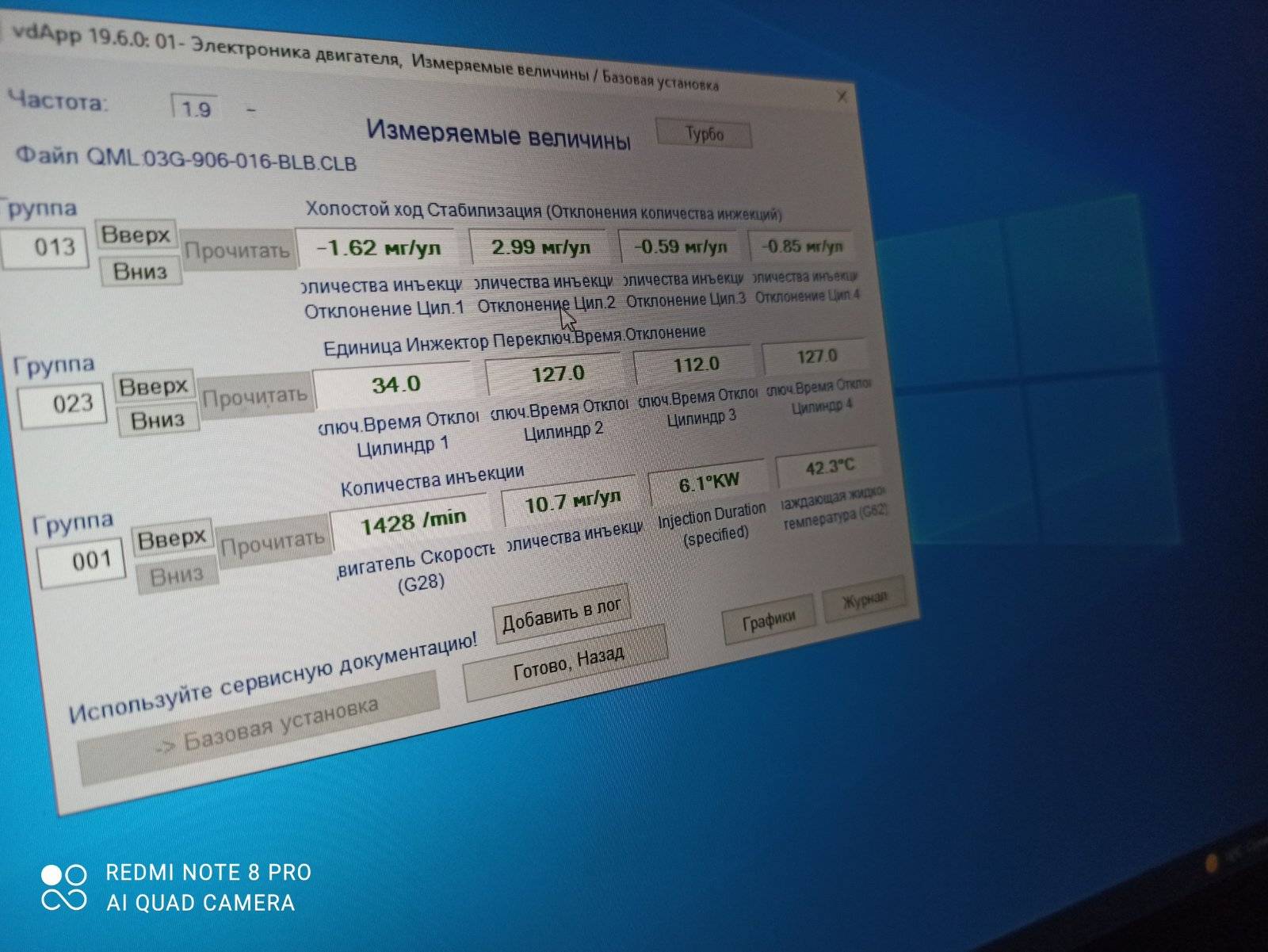

Отправлено спустя 17 минуты 28 секунды:
Единственная рабочаяя первая фосунка. Разьемы проверены, сопротивление форсунок, и утечка на корпус мегаометром. Криминала не обнаружил. Смутило одно, во всех стоп кадрах ошибки напряжение на ЭБУ ДВС.[/img][/img] Извиняюсь за такой отчет. Мало опыта с данным дизелем. Может подскажете чего? Спасибо.
Сообщений: 9322
Обсуждение диагностических ошибок, считанных с помощью VAG-Com
Сообщение DIA » 25 окт 2021, 08:06
По моему все путем, растет температура и повышается напруга, акум заряжается,чем больше температура на фазе прогрева тем дольше работал мотор и зарядил акум и другое сколько реально на акуме измерить нормальным тестером. Скорее всего снималось это вечером с вкл светом фар и потребителями.

Сообщение Amjiet » 25 окт 2021, 08:50
Авто после полного прогрева заглушили, и после часа стоянки с повторный перезапуск на теплую, смутило пониженное напряжение в блоке. Запуск с Полпинка при любой температуре. Преднатяг на форсунках проверил. Просто как то не верится, резко три форсунки. Что можете посоветовать, или всё скажет стенд?
Сообщений: 9322
Сообщение DIA » 25 окт 2021, 09:42
Amjiet писал(а):Источник цитаты Что можете посоветовать, или всё скажет стенд?
Думаю что вы правы. ошибка то эта механическая. а видит это электрически по токам.
