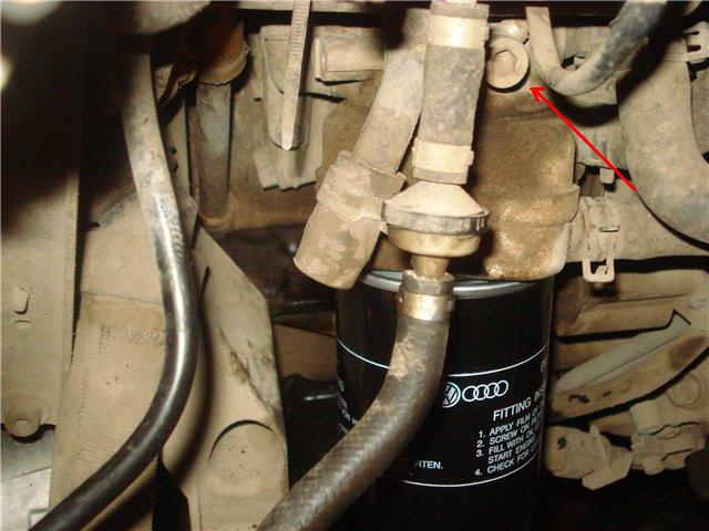

Вопрос такой: зачесались руки замерить давление масла... Накопал в интернете недорогой комплектик с манометром и подходящей резьбой штуцера M10x1, думаю заказать. Собственно вопрос, где подключиться к системе? Лезть к датчику и выкручивать не очень хочется, но имеется на кронштейне фильтра небольшая пробочка под шестигранник. Подходит ли она для замера?

Stimpack, Какой у Вас чистый..........фильтр.... :)

Сообщение Stimpack » 06 апр 2012, 20:59
это не моя фотка :roll: В такую погоду даже лень под капот лезть.
Сообщение alexstr81 » 06 апр 2012, 21:13
Stimpack писал(а): Подходит ли она для замера?
А почему нет?? Вопрос в том какое давление Вы хотите замерить? Давление, которое создает насос или давление масла что подаётся в мотор... Если по взрослому заморачиваться, то под замер попадают 2 параметра: давление масла до фильтра и после фильтра.

Сообщение Stimpack » 06 апр 2012, 22:14
alexstr81 писал(а):А почему нет??
да просто не уверен что это доступ к масляной магистрали вообще
alexstr81 писал(а):Вопрос в том какое давление Вы хотите замерить? Давление, которое создает насос или давление масла что подаётся в мотор...
мне кажется это будет давление после фильтра, т.е. то что в мотор
Сообщение Юра 80 » 06 апр 2012, 22:21
Stimpack писал(а):небольшая пробочка под шестигранник
если это точно заглушка - то пойдет.

Сообщение igor33 » 06 апр 2012, 22:24
Если замерять давление, то только через датчик. И не забудь прогреть мотор до включения вентиляторов.
Сообщение Юра 80 » 06 апр 2012, 23:55
igor33 писал(а):то только через датчик.
Почему? Заглушка как бы в тот же канал выходит

Сообщение Stimpack » 07 апр 2012, 08:41
Димон на Аванте писал(а):Stimpack, подкинь ссылочку плиз на комплектик
вот такой, made in Russia
Юра 80 писал(а):Почему? Заглушка как бы в тот же канал выходит
согласен, если это заглушка масляного канала, то 100% подходит для замера, просто хотелось бы убедиться что это заглушка перед покупкой прибора, а то в датчик лезть не хочется. И какой штуцер лучше в случае с датчиком, прямой или угловой? В приборе прямой... Видимо вечером попробую выкрутить и посмотреть че там, если не проянится вопрос... мало ли ОЖ польется (шутка конечно, она ниже) или это просто крепежный болт :hahaha:

Сообщение igor33 » 07 апр 2012, 18:46
Юр, просто автор-то не уверен, так зачем ему этот геММорой?
Что за проблема с откручиванием датчика?
Почему в мануале измерение через датчик?
Если ты уверен, другое дело - советуй через пробку.
Сообщение Юра 80 » 07 апр 2012, 22:08
igor33 писал(а):Почему в мануале измерение через датчик?
как я себе представляю - есть версии с двумя датчиками давления, есть соответственно кронштейн масляного фильтра с двумя отверстиями, одно из которых закрыто датчиком, другое - заглушкой.
У меня - к сожалению моему- одно отверстие - и в нем датчик. Если бы было второе - с заглушкой - точно бы туда манометр заколхозил. Что просто пробка - что манометр - для системы одинаково - а для хозяина- манометр информативней стопро ;)

Сообщение Stimpack » 08 апр 2012, 08:29
Димон на Аванте писал(а):стрелка манометра немного подёргивается - в чём беда ?
может быть вкладыши... встречал такой случай когда искал инфу по давлению масла.
igor33 писал(а):Где-то на вращающейся детали возникла элипсность...
вполне возможно они и есть...

да тут только вопрос пробка ли это... если пробка то само собой давлеие будет таким же за счет сообщения. Вчера попытался отвернуть ее Г-образным шестигранником - не пошло, а набор, чтобы нарастить плечо, в гараже оставил. С виду какая-то металлическая трубка за этим болтом заходит в кронштейн сверху-справа под 45 градусов, на фотке плохо видно, диаметр 1-1,5см - может с турбины обратка, не разобрался пока. Так что вопрос пока открыт.
mezen
Сообщений: 493
Сообщение mezen » 08 апр 2012, 09:04
Это скорее всего трубка подачи масла к турбине. Слив с турбины идет в поддон.
