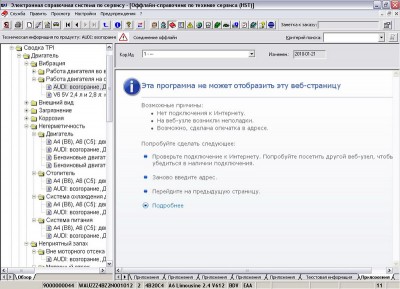

Интересует как правильно пользоваться (только давайте без - читай инструкцию :D , читал уже):
-Каталог рабочих позиций PASS
-Каталог номеров неисправностей
-Оффлайн-справочник по технике сервиса (HST) (почему-то не работают на русском языке)
-Электросхемы (почему-то не работают на русском языке)
Юрась
Сообщений: 1182
Темы: 23
Авто: Аudi
Имя: Юра
Сообщение Юрась » 08 ноя 2010, 15:44
А на немецком работает? Если да, то значит информации на русском языке не содержится.
Maxxtro2
Сообщений: 1024
Темы: 30
Сообщение Maxxtro2 » 08 ноя 2010, 15:50
все содержится на русском. нужно внимательно папочки с установленной прогой посмотреть. Решение с -Оффлайн-справочник по технике сервиса (HST) уже нашел

Создайте нового или откорректируйте имеющегося уже пользователя и Вводим номер импортёра «935», номер дилера «00736»
Сергей73
Сообщений: 1435
Авто: A6 C5 2.4 BDV 2002
Откуда: Брест

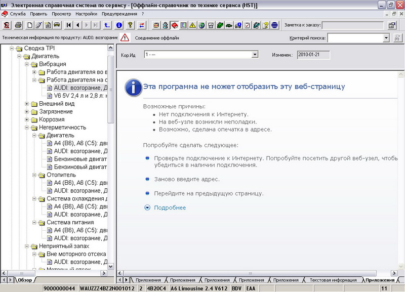

Сообщение Сергей73 » 10 ноя 2010, 19:58
Maxxtro2, всё так и сделал. Вот результат.
Юрась
Сообщений: 1182
Темы: 23
Авто: Аudi
Имя: Юра
Сообщение Юрась » 10 ноя 2010, 20:36
И у меня тоже, хотя на немецком все работает.
Maxxtro2
Сообщений: 1024
Темы: 30
Сообщение Maxxtro2 » 10 ноя 2010, 23:20
Сергей73, установлены ли - Java, QuickTime, SVGView, Adobe Acrobat Reader?. Если в в левом окошке отобразились подпункты - значит уже все должно работать. Правое окно в основном браузер (как вариант поставь по умолчанию IExplorer, у меня стоит Chrome - работает), а в остальных случаях Java, QuickTime, SVGView, Adobe Acrobat Reader.
Сергей73
Сообщений: 1435
Откуда: Брест
Сообщение Сергей73 » 12 ноя 2010, 21:31
Maxxtro2, ничего не выходит. Все эти программы установлены. Ни IExplorer, ни Chrome, ни Firefox - ничего не показывают.И дома и на работе :evil:
p.s. IExplorer стал полностью показывать эл.схемы на русском, если смотреть из папки.
Что за тип файла "Wi"?

Сергей73 писал(а):Maxxtro2, всё так и сделал. Вот результат.
Разобрался с проблемой. Оказывается в базе нет инфы по моей машине. Ради интереса проверил по Q5 - всё работает
на русском, и эл.схемы тоже, кстати отображает на русском.
