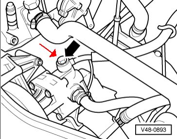

Замерять вот так по картинкам понятно, заводить мотор не более 10 секунд для измерения. заданное значение 120-130 бар.
Попробуй ради интереса вот этот болтик подоткручивать на заведенном посмотреть хлещет ли там хоть и как.

Шланги пережали и на выход манометр. Понял. 12-13 атм.
Раз жидкость циркулирует, может редукционный клапан подклинить? Езда в таком состоянии вреда не наделает?
Для чего прокачка именно на вывешенных колесах? На мое мнение это не критично должно быть...
Завтра по солнцу посмотрю, хлещет ли с выхода. Думаю при 12 атмосферах должен быть неплохой напорчик.

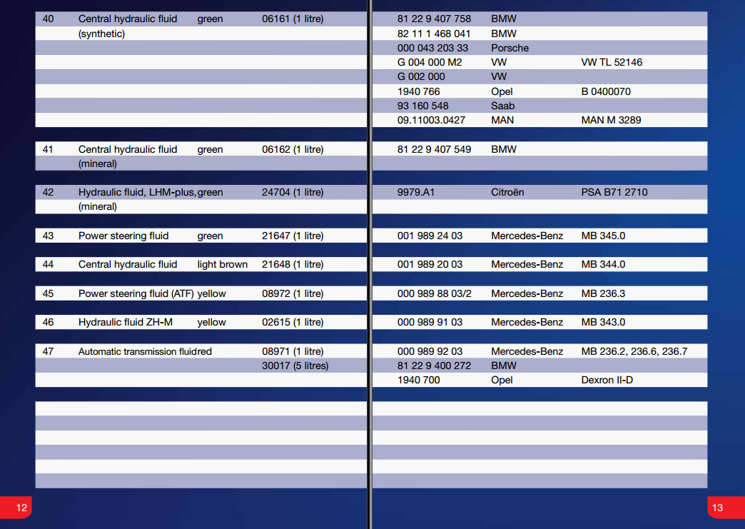

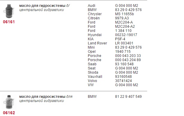

Febi для ауди рекомендует 6161 ;) а 6162 - беэмвешная жижа.
оригинал стоит почти столько же. Гадать, из чего его делают и что его заменит - не сильно благодарное дело, учитывая копеечную стоимость.

Чуть сорвал болт на выходе, жидкость начала сочиться. Открутил еще градусов 45 - пошла под давлением. На глаз не знаю какое давление, но видно что оно есть.
Когда стою на месте и медленно вращаю руль, чувствуется упор, затем слышно, что в рейке то ли шипение, толи протекание жидкости под давлением через малое отверстие. Если еще крутить руль, то бывает ощущение что "прорвет" и руль легко идет, а бывает что звук шипения/течения пропадает и руль так же тяжело крутить. Все это на холостых оборотах. Вращение руля градусов 20-30.
Грязь в золотнике рейки?
Еще заметил, когда шприцем откачивал старую жидкость из бачка, резиновый поршень начинал туго ходить после пары качков. Я его протирал тряпкой и он снова начинал легко качать. Т. е. старая жидкость с какими-то примесями что ли...

По Фебишной таблице 6161 подходит как для g002 так и для g004 допуска.
А вот то, что я залил, сохранило только BMWшный допуск, но другой. Странно. 6161 для всех моделей, включая BMW, а 6162 только для BWM.
