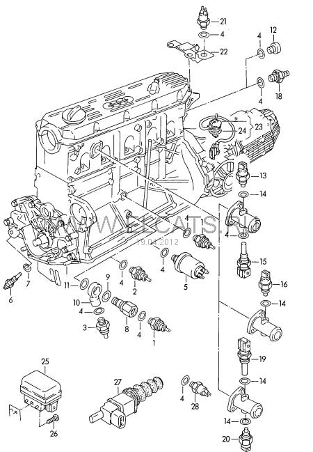

нашел схемку....
Добавлено спустя 7 минут 51 секунду:
на схеме:
1-датчик температуры масла
3-датчик давления масла

pryanik писал(а):нашел схемку.
от Сигары
но суть та же

да, на AEL выглядит немного по-другому... на блоке чуть правее и ниже термостата есть два датчика, снял клемы с обоих, завел - ничего, потом дал оборотов где-то до 2000, масленка загорелась!!! :yahoo: Будем считать, что chek работает! 8-)

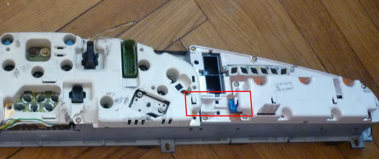

купил тут на днях у одного товарища платку с БК и БСК. перекинул все со своей туда. на плате небыло часов (как я понял она идет от полной панели а у меня короткая). перекинул со своей платы. сейчас включаю зажигание загораются только ":" и все. можно ли как то сделать чтоб работали часы. или возможно кривовато поставил рычажок который меняет яркость и переключает время. (яркость регулируется).

На полной плате часы сбоку стрелочные где температура масла и вольтметр. Переводятся рычажком регулировки подсветки приборки. так а что не работает? По-моему у А6 С4 платы которые с БК и БСК все идут полные (без полочки) а следовательно часы стрелочные. Если плата с БК и часы электронные в тахометре - то она скорее всего от 100 С4.

это полная панель от А6 (от англичанки ;) ) Между половинками есть шлейфик (на фото его нет) на 6 проводов , один из них на перевод стрелочных часов. Читайте форум, тут все расписано, есть схемы распиновок панели.
