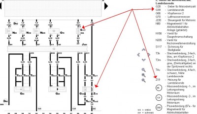

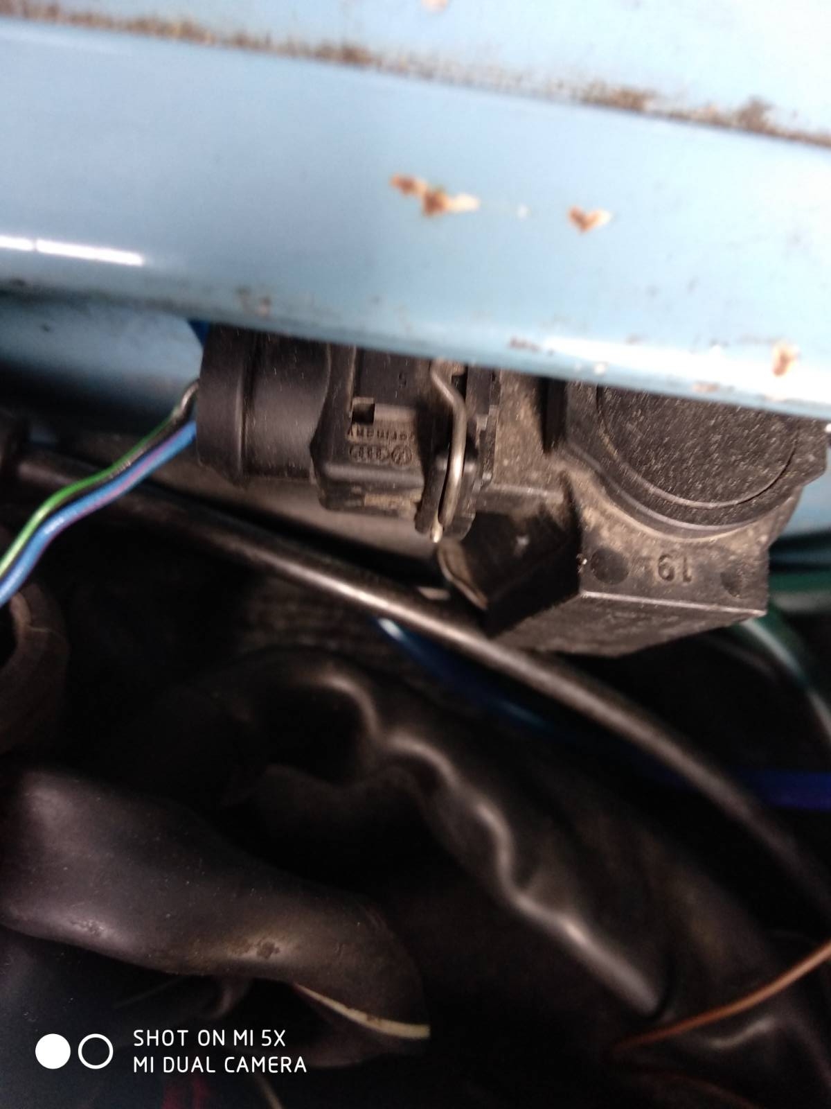

DIA,подскажи по проводам пожалуйста.
На 75 датчик какая фишка от проводки?Коричневый и серый с жёлтой полоской?
Это к воздухану?
Фишка двухконтактная провод синий/красная полоска/ и черный с зел полоской.На датчик 18 к ЕГР правильно?

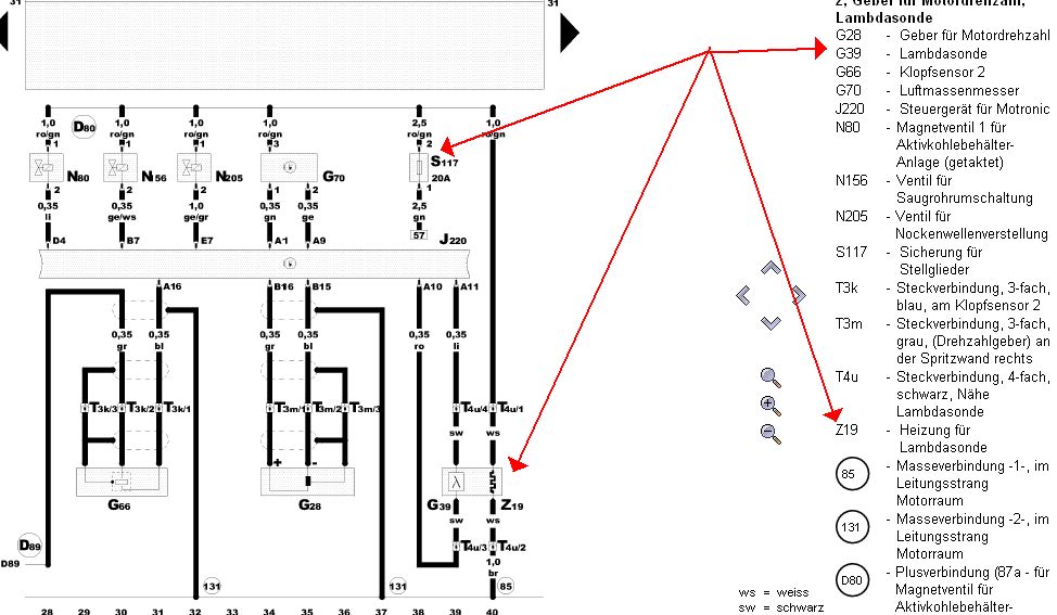

Сообщение jonirait » 19 сен 2019, 15:10
Подскажите где найти доп предохранитель подогрева лямды. А6С4 1997г 1.8 АДР универсал.
Электросхема А6 С4
Сообщение DIA » 19 сен 2019, 16:24
jonirait писал(а):Источник цитаты где найти доп предохранитель подогрева лямды. А6С4 1997г 1.8 АДР универсал.
ADR а не АДР, найти купить в каждом магазине, в авто находится там же где и ЭБУ двигателя.

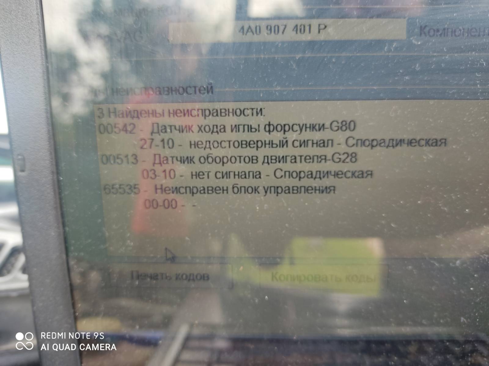

Здравствуйте уважаемые форумчане! Случилась у меня проблема. При сканировании определяются ошибки. Датчики коленвала и форсунку менял, ошибки не ушли. У меня такое чувство, что где то нет массы. Может кто подскажет точки соединения массовых проводов с кузовом. В ногах водителя и пассажира знаю и все. А6 С4 2.5 TDI AEL
Отправлено спустя 23 минуты 13 секунды:
Да и ещё, при включении света или габаритов сразу начинает расти температура двигателя . И ещё сбивается суточный пробег ( не зависимо от света). :wall:

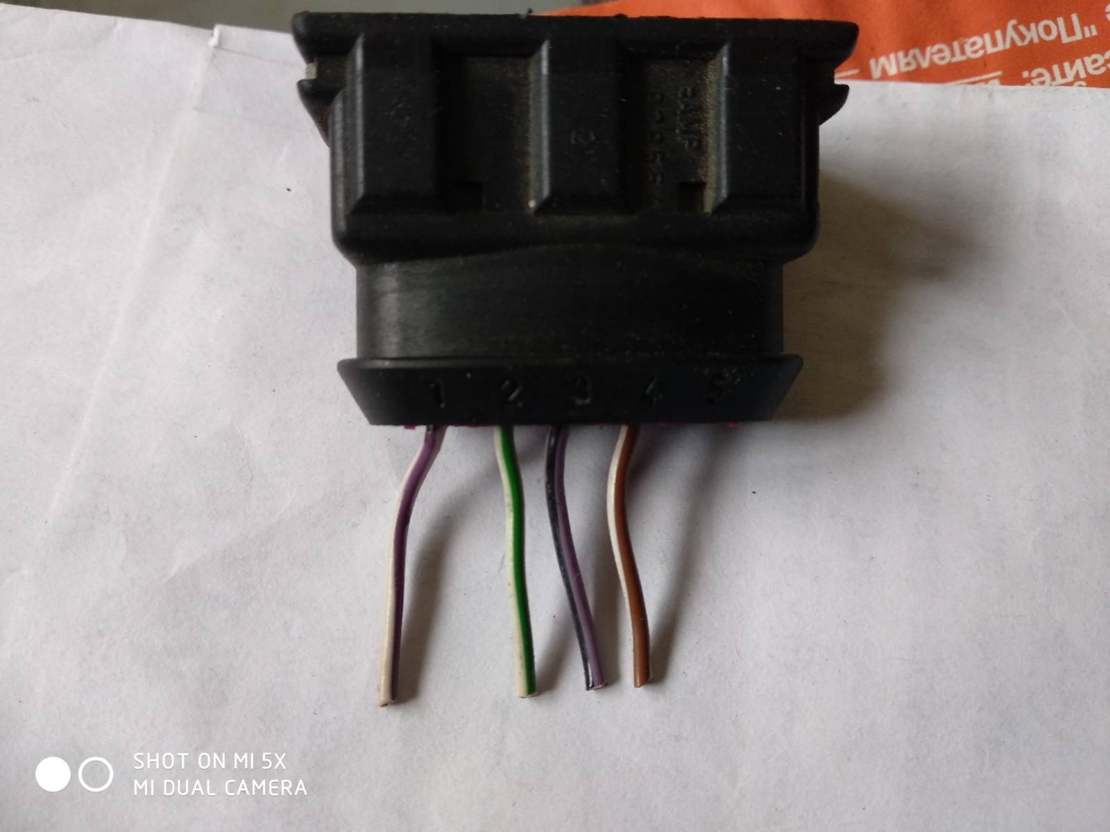

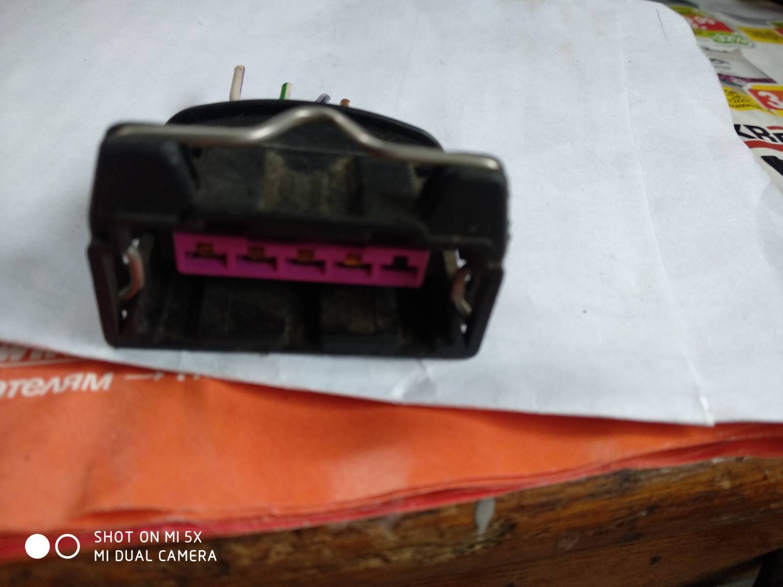

Сообщение ВиталикТ » 18 сен 2021, 23:52

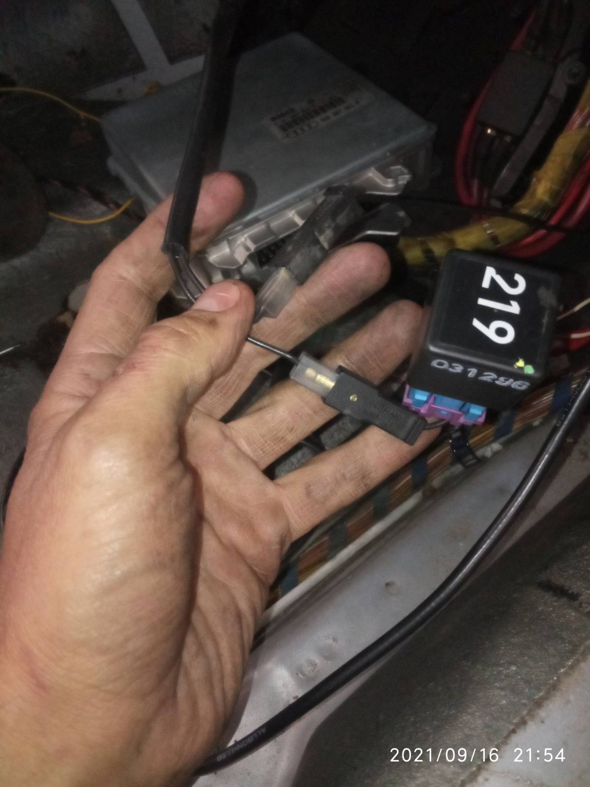

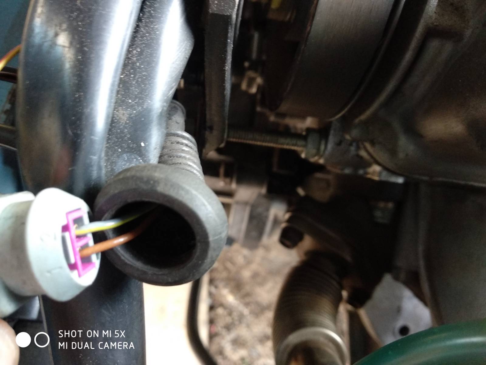

Здравствуйте. Подскажите кто знает откуда должен быть запитан Т контакт 219 реле. Двигатель аел. Очень нужно
Отправлено спустя 1 минуту 38 секунды:
Вот это
Отправлено спустя 3 минуты 52 секунды:
Пришлось снять приколхоженую сигналку, теперь не понятно куда были подключены эти два провода, один идёт на т-контакт реле219, другой в жгут ЭБУ
Электросхема А6 С4
Сообщение Игорь » 20 сен 2021, 10:16
ВиталикТ, постучитесь в личку к awson'у. Он их с закрытыми глазами знает.
