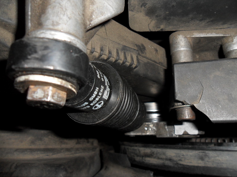

awson, спасибо тебе за ответ, но к сожалению моему я во время твоего письмеца менял ремень. Геморойное это дело скажу честно. Морду не снимал, открутил только крышку пластмассовую над генератором, открутил три болта под шестигранник(достаточно просто, но не очень удобно).Из инструментов только набор Форсовский да набор ключей.Потом болт на 13 открутил, всё - натяжитель в руках.

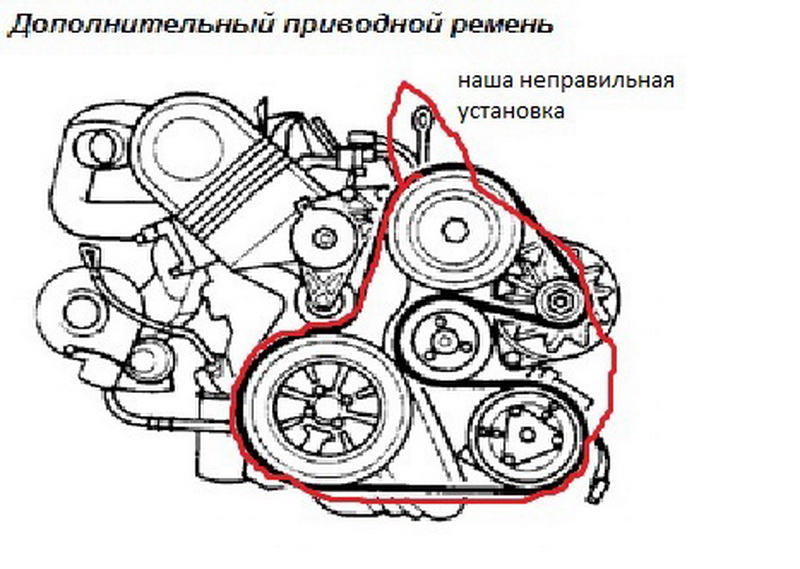

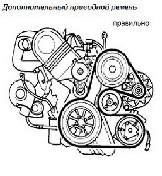

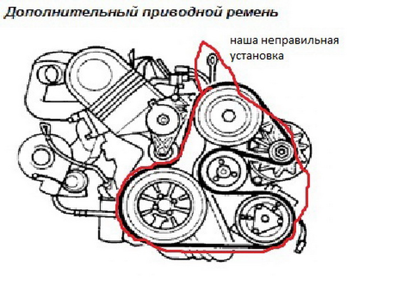

Возник вопрос, а что делать с ремнём?Ремень ставили вдвоём с товарищем. Я подавал ремень из-под авто, он принимал сверху. Кое-как одели, но остался длинный конец.Задумались, и я открыл книжку, дабы удостовериться в правильности установки!Оказалось всё неправильно
, потом помучались и натянули как надо
:rofl:

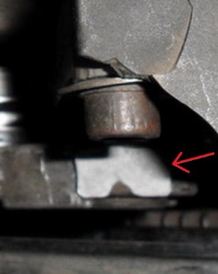

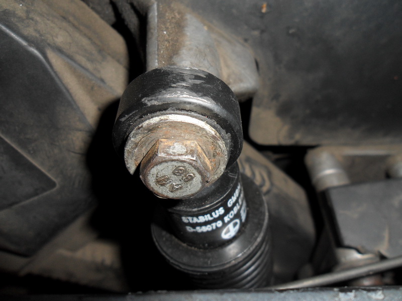

Дальше сбор амортизатора. Втулка - просто кусок подходящей трубки(кто-то умный поставил раньше), если мне за неё будуть давать по 4,5 у.е,как на Existe, то можно это дело поставить на поток у знакомого токаря. Три болта прикрутил обратно, и тут началось самое интересное: надо было натягивать ключом(предположительно на 22), но он был великоват, а на 21 не было. Натягивали-натягивали, да и обломали эту пимпочку
Почесали головы, попробовали по разному, но в итоге товарищ стал на движок и держась за капот надавливал, а я пытался вставить болт, но всё как-то не так, то нога мешает болт наживить, то ничего не видно и т.д. и т.п.Потом я занимался тем же. В итоге после нескольких неудачных попыток каким-то чудом попали, но болт пошёл на перекос(awson предупреждал), а закручивать-то надо. В итоге болт обошёлся, но почти весь закрутился
Сразу вопрос: страшно ли это? День отъездил изменений никаких, болт на месте, аморт тоже! Или лучше всё-таки резьбу под другой болт перерезать?Но повторять туже процедуру не хочется :rabota3:

navyzor писал(а):Оказалось всё неправильно
нарисовано тоже не правильно КРАСНЫМ
у вас было
демпфер-компрессор-генератор-виско-ГУ-ролик
awson писал(а):три болта на верхнем кронштейне и потом три болта на нижнем кронштейне
это ведь не зря написано!
один чел без 21 ключа без проблем ;)

Господа, а кто что скажет про болт на амортизатор, который у меня обошёлся, пробег после ремонта где-то 800 км, изменений никаких!Может его уже больше не трогать?

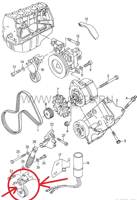

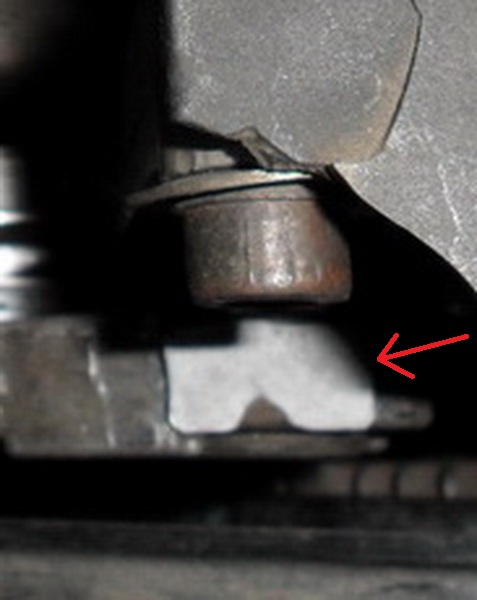

Господа АУДИСТЫ, сломалась штуковина на которой ролик-натяжитель держится, хотел купить новую, 500 у.е если заказать на завтра и 300 у.е. если подождать три дня. Жаба стала душить. На могилёвской разборке ни у кого ни хера нету, нашёлся один какой-то у которого Т4 с таким же движком, сказал за 50 у.е. отдаст, но я до него дозвониться не смог, в итоге заварили аргоном, всё поставили на место, вроде работает, проехал около 200 км открыл капот и обомлел - ручейковый ремень как будто погрызли, канавка одна сточена. Поехал в гараж дабы понять в чём дело. Оказалось, что сварщик немного кривовато приварил и ролик от ремня отклонён, ремень прорезал канавку на крышке ремня ГРМ. Может у кого-нить есть эта штуковина, очень надо, а то в пятницу в Одессу ехать, а на таком ремешке опасно, менять ремень каждый день тоже желания никакого нету. Спасайте, одноклубники!!! :wall:

http://www.elcats.ru/audi/Parts.aspx?Md ... d=77C00148
деталь №21 или №22?
В нашей деревне народные умельцы за 60-70 у.е. колхозят так: выкидывают ненужные детали (21 и 22), ремень покороче и механизм регулировки натяжения на генератор. Это так - к слову. Надо на разбоках искать.

Сообщение navyzor » 02 авг 2011, 22:32
Картинку нашёл,точнее спёр у Жени из другой темы, но ведь главное результат ;) может так понятней будет. Меня интересует или весь кронштейн в сборе или та часть на которой крепится ролик. А если у кого-нить есть возможность, скиньте чертежи с размерами, отдам знакомым пусть занимаются!!! Если нормально получится, можно так друг другу помогать.
