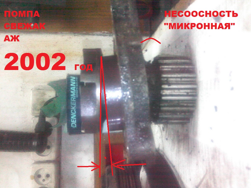

Vitaliyak писал(а):Добавлю про дольц... Менял я как то комплект грм, ролики и помпу на авоське 4,2... Привез все в оригинале на замену... Кроме помпы. Дольц почему то предложили... Хез почему.
Мой ремонтник после разбора морды авоськи посмотрел на мою "старую" помпу, подергал шток... Посмотрел грустно на дольц... Неее, говорит. Твоя "старая" в оригинале пройдет еще дольше, чем это Г... Дольц в смысле. До сих пор в гараже валяется. :kurevo:
И я добавлю, только про оригинал. Когда первый раз менял ремни на своей, стояла оригинальная помпа, 95 год, как и год машины. Пробег на приборке 500 тыс. с чем-то был :smile: Нареканий по работе не было, но поменял. В сравнении с новой крутилась туже, но люфта не было. Крыльчатка целая, металлическая, а не пластик.

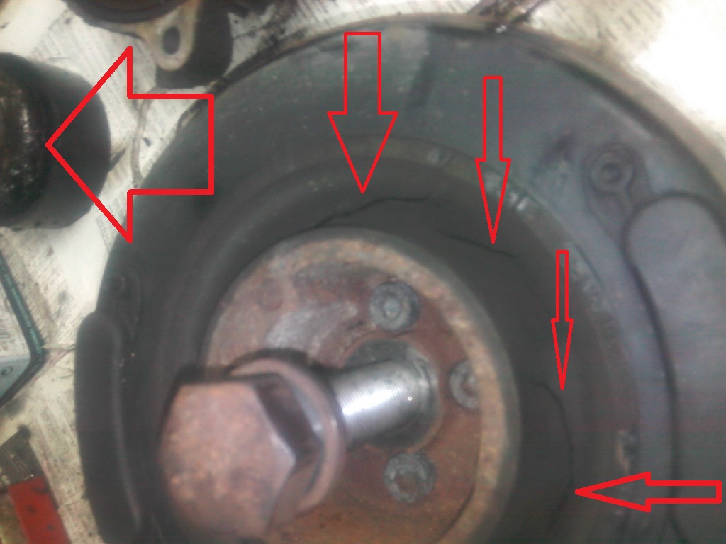

Шкив коленвала, кстати, уже менялся - модернизированный с уравновешивающими грузами.

Паша писал(а): модернизированный с уравновешивающими грузами.
точнее будет - с ограничителями хода ;)
Сообщение Игорь » 25 фев 2014, 23:04
Интересно расположены трещины в резине демпферного шкива - словно за него поликлиновым ремнём крутили двигатель, а не наоборот. :unknown: Неужели это так сказалась инерция генератора?

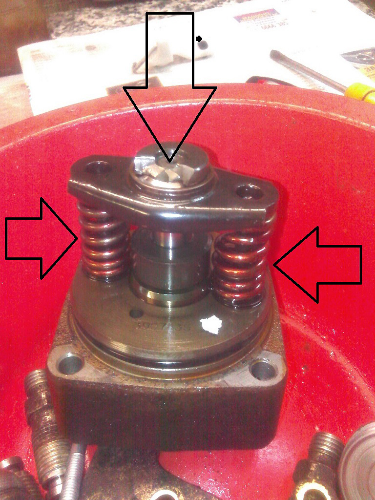

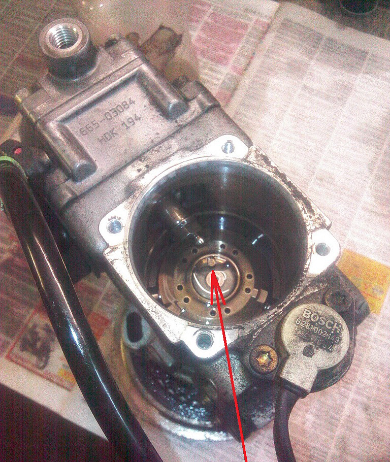

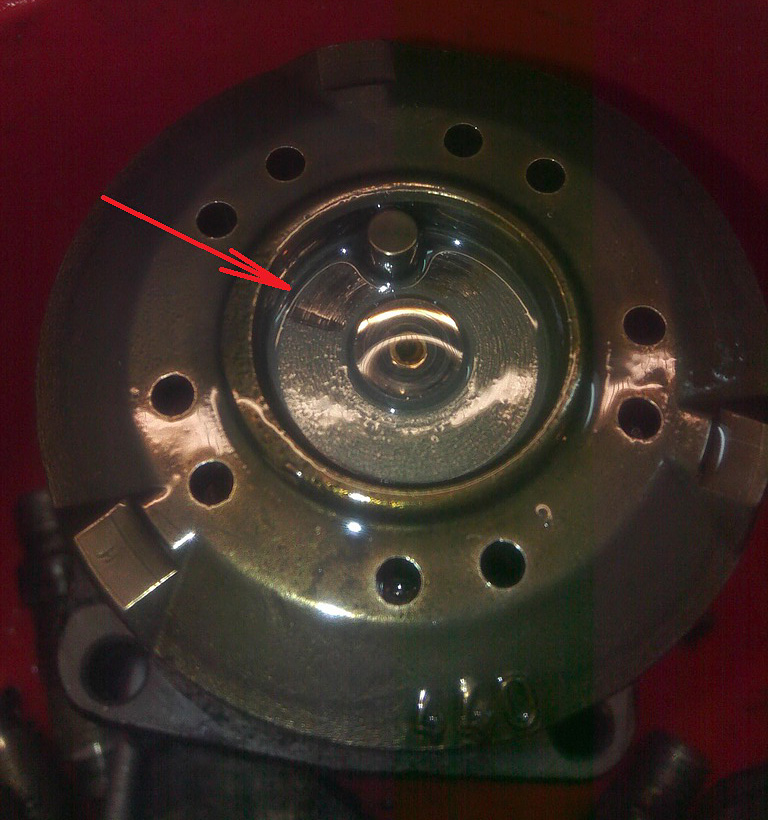

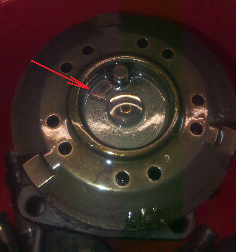

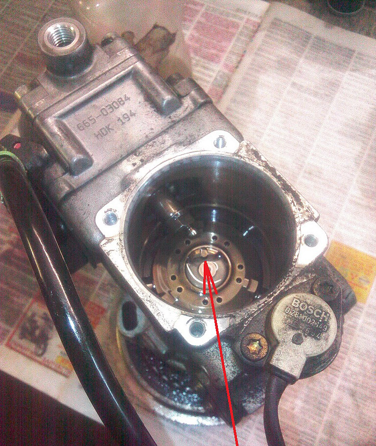

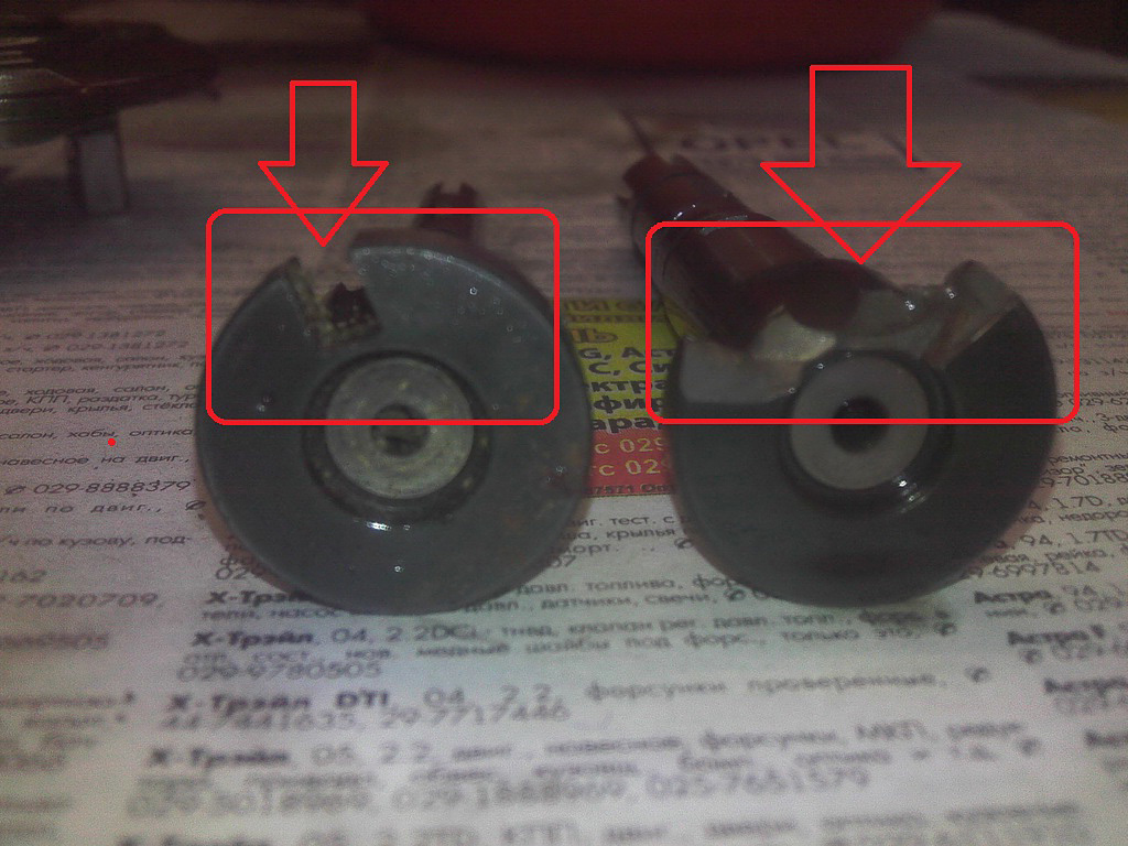

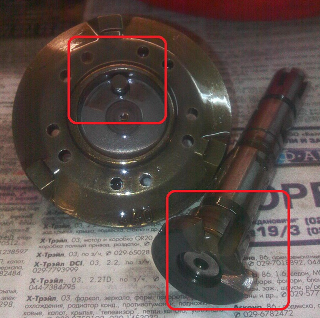

Сообщение awson » 27 фев 2014, 22:16
вести с полей

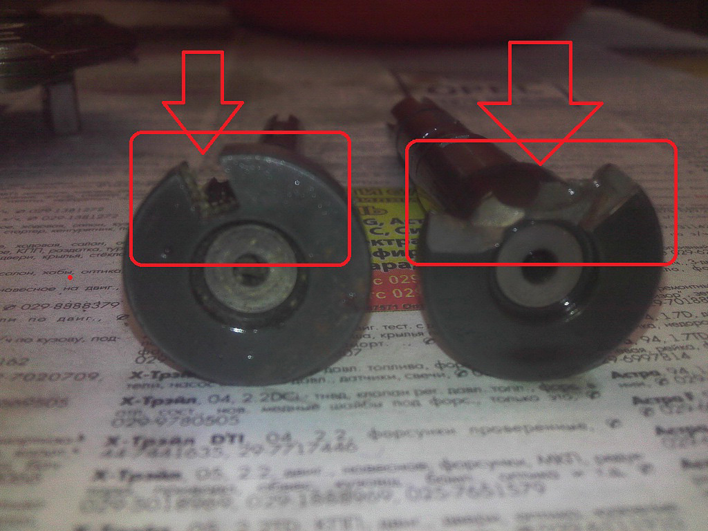

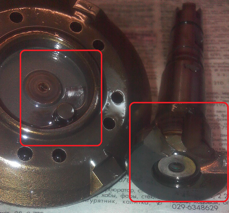

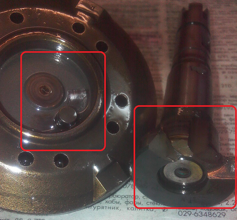

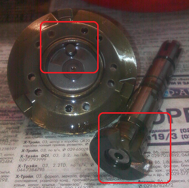

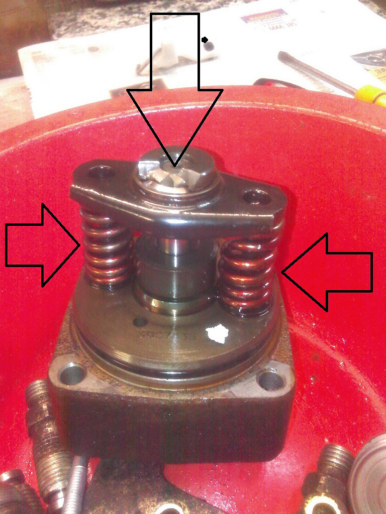

Для сравнения плунжер от 4-ки (сам приводной пропил).
Видны следы износа на кулачковой шайбе от обломанных кусков.
Бедная шайба…
Пружина на изломе аж ЧЁРНАЯ, т. е. очень давно лопнула, кстати слишком длинная пружинка.
ТНВД внутри.
Последний раз редактировалось Игорь 28 фев 2014, 09:45, всего редактировалось 1 раз.
Причина: Повернул изображения (по часовой стрелке на 90°) для наглядности.

Сообщение awson » 28 фев 2014, 09:28
Yusg писал(а):почему хозяина нет на операции?
топливщик открыл насос - звонок мне
я сразу к нему
оттуда звонок хозяину органов
насос до этого делался
пружины слишком длинные
одна лопнула очень давно
на изломе черная
на корпусе (внутри) отпечаток от лопнувшей пружины (тоже черный)
опорную шайбу пропилило на несколько милиметров
плунжер и опорная шайба лежат в пакете в автосе
сам насос в первозданном виде (грязный и чумазый) лежит у топливщика
в принципе обломки можно приклеить назад, собрать насос как был
кстати пятую форсунку смогли извечь из ГБЦ только "катюшей" и то тяжко
