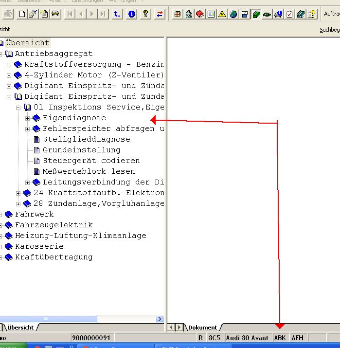

Картоха писал(а):Источник цитаты Датчик детонации
Понятно как то вот так.
vw-wi_rl_A_de-DE_8C-MG-MGABK_wi_20877854_xml_xsl=2.pdf
(52.87 KiB) Загружено 206 раз
