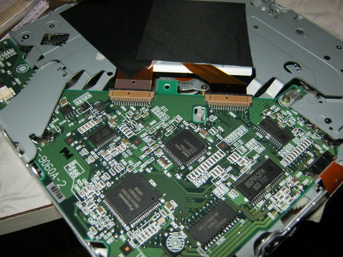

Я очень надеюсь, что из-за этого поста коллега EXEMOK не раззлуется на меня, так как я уже давно хотел показать общественности, насколько сложные сегодня штатные аппараты. Просто такой небольшой фотоэкскурс в историю одного мультимедийного комплекса, правда не из Мацдо, а из другого японца, из Тойоты. Тоже: что-то при включении стрекочет в чейджере, диск при этом не глотается и не достается.

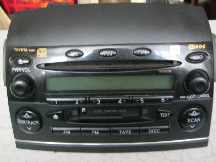

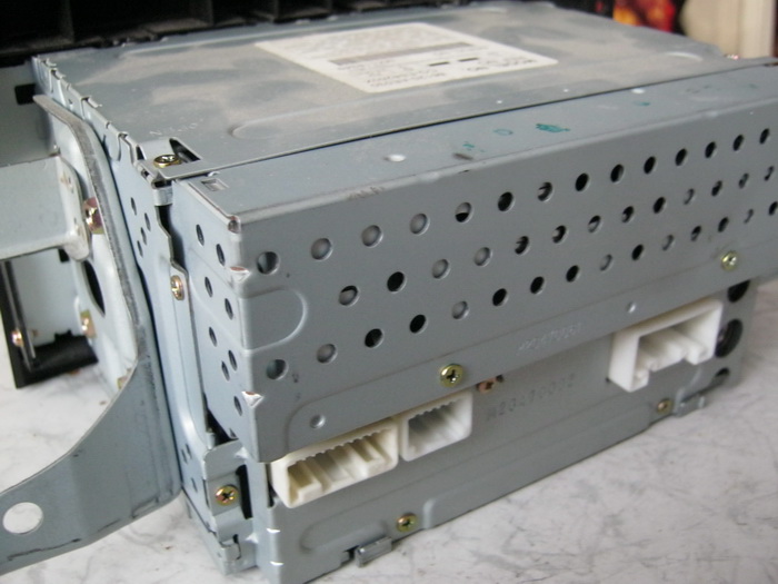

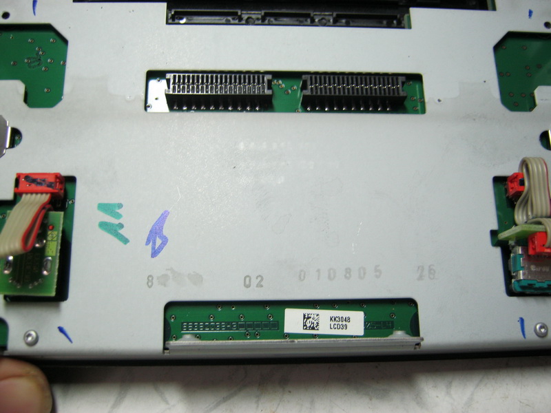

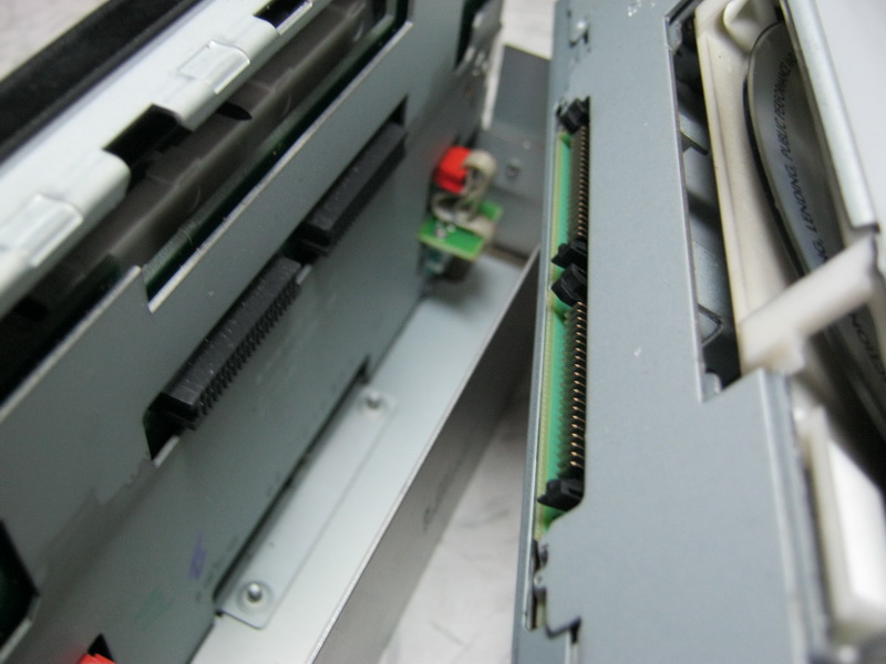

Итак, сд-магнитола "Тойота", вид спереди.

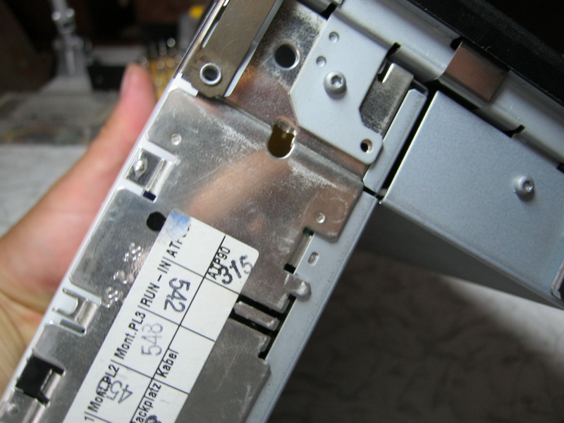

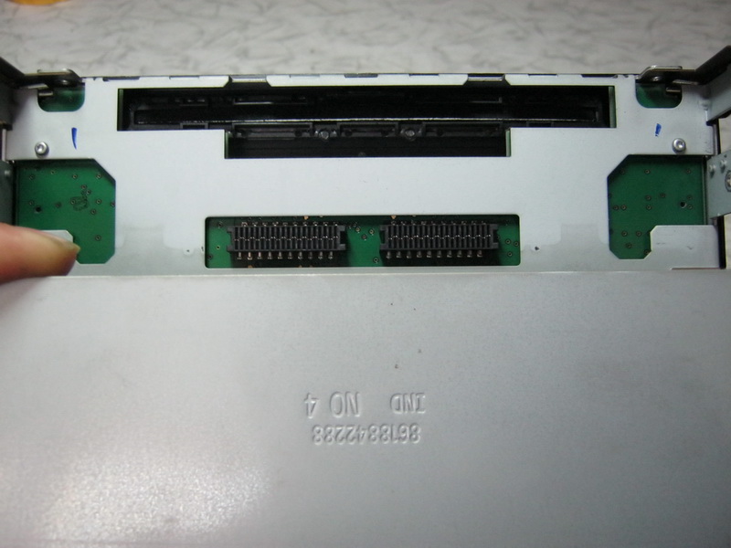

Вид сзади: крепление японских аппаратов мне всегда нравилось. Хочешь достать магнитолу - открутили панель центральной консоли, и уж потом тебе обнажаться эти ухи.
Разборка аппарата начинается...с морды. Здесь есть свои винтики крепежа.

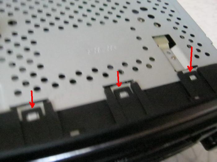

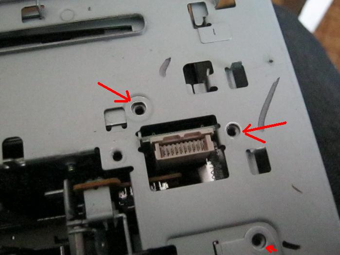

Красные стрелки указывают на защёлки.
Мы их все по периметру отжимает небольшой плоской отверткой, и морда снимается. Морда на разъемах, шлейфа нет. А бывает - и тогда неакуратный съем литца магнитолы грозит глобальной катастрофой...

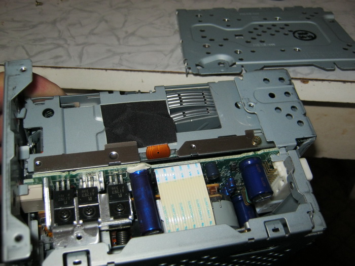

Снимаем верхнюю крышку - виден диск в одном из лотков чейнджера.

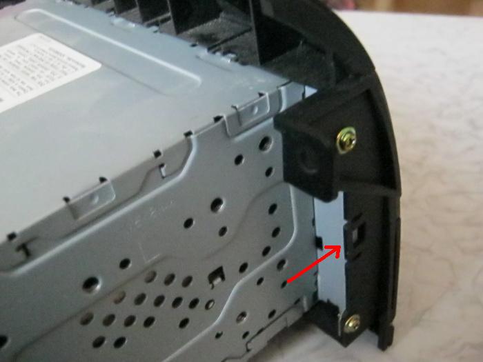

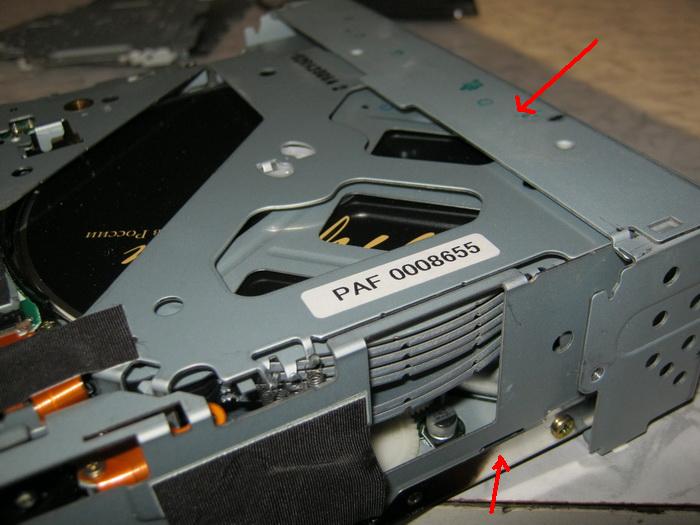

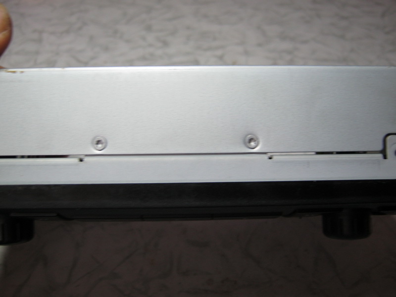

Потом, откручиваем все болты крепления передней рамки (красные стрелки), чтобы снять боковинки корпуса.
Снимаем одну боковинку.
Снимаем вторую: чейнджер вываливается.

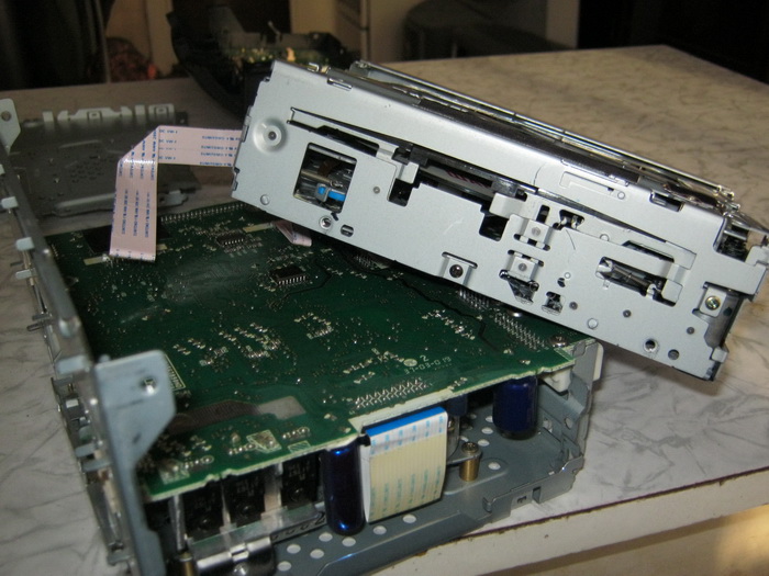

Аппарат разобран. Чейнджер "висит" на шлейфах. Их разъединяем.
Чейнджер снят.

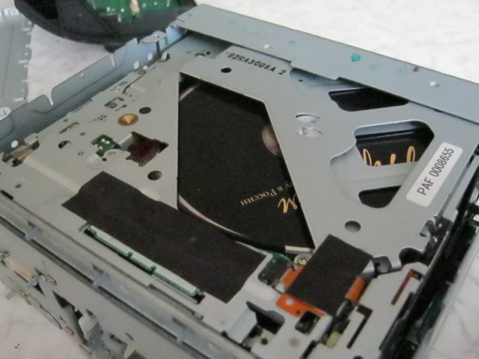

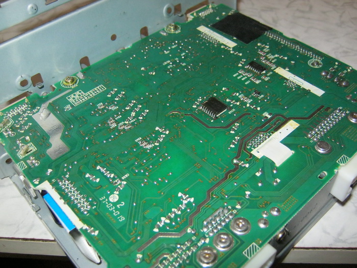

Осталось снять теперь заднюю и нижнюю крышки чейнджера. И отдельный гемор - снять этот японский скотч из материи...
Крышки сняты. Вид снизу. Плата чейнджера. Отдираем скотч дальше.

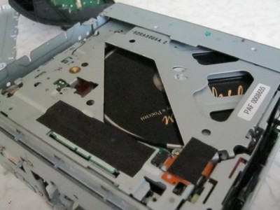

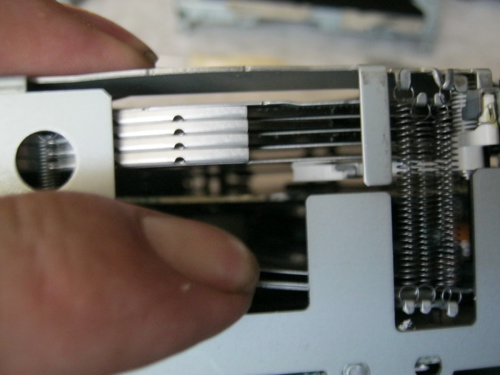

А вот и "заевший" диск. Пальцем пытаюсь для фотосессии его показать.

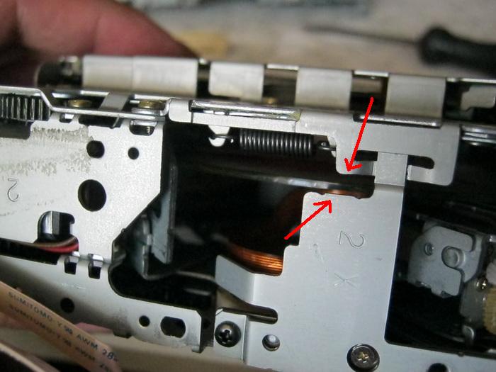

На всякий случай, сделана эта фотография, где виден диск, и как он аж на внутренние оранжевые шлейфики датчиков и моторчиков "заскочил" (красные стрелки).
Дальше, думаю, не представляет интереса фотоснимки детального потрошения чейнджера. Скажу лишь, что хочу выразить надежду, что все эти картинки смогли показать, насколько сложный ремонт, ремонт сиди-чейнджера. Поэтому, надо искать профессиональных специалистов, и не пытаться самостаятельно вынимать застрявший диск, разбирая аппарат.

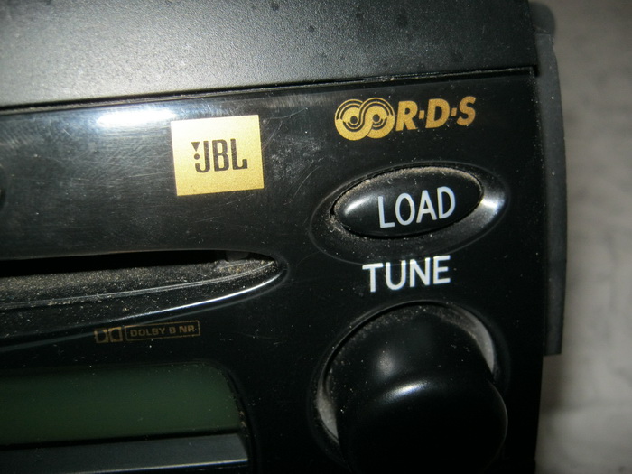

ЗЫ: на морде значок "JBL"!
Чейнджер снят.

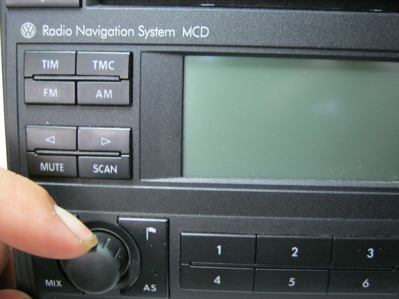

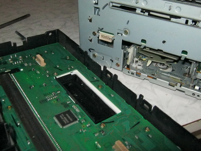

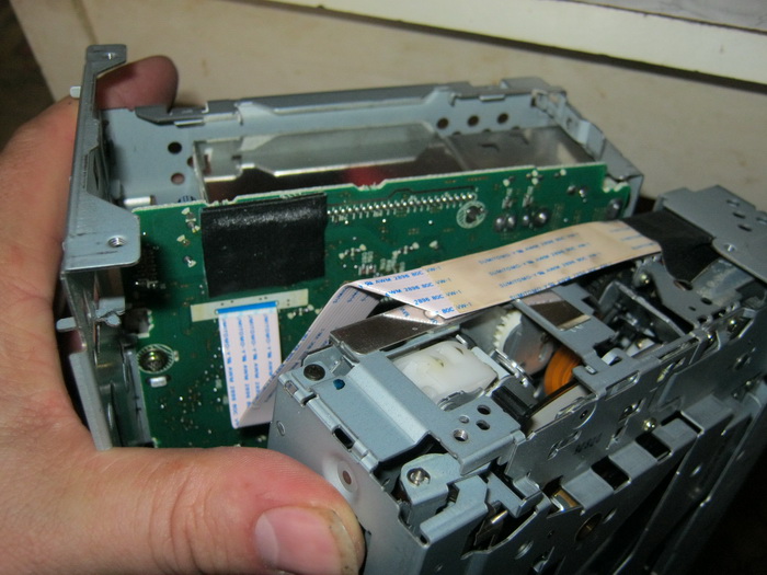

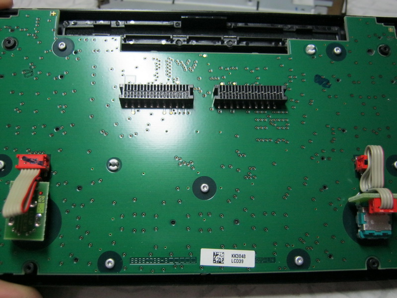

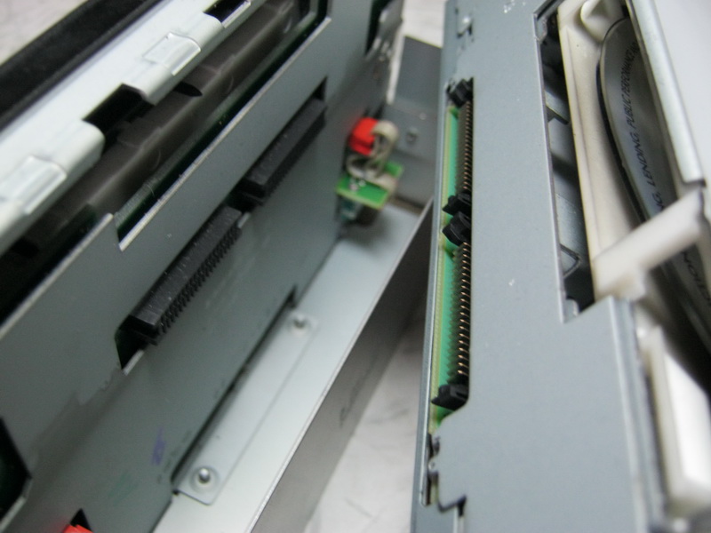

В день рождение топикстартера, хотелось бы дополнить одну из его тем. Этакий виртуальный подарок.
Тем более, есть такие поломки в современных мультимедийных автомобильных комплексах, устранение которых по силе человеку, с мало-мальским опытом - ну или у кого руки растут из нужного места.
Вообщем, сегодня у большинства автомобильных "магнитол" управление некоторыми параметрами (регулировка громкости, тембра, звукового баланса, включения и выключения аппарата, и т.д.) выведено на так называемый "джойстик": ручку ргулировки громкости звука. И так как это наиболее востребованный орган управления, он чаще других подвержен поломке или выходу из строя. Казалось бы, надо обратиться за помощью к специалисту в случае проблем с "джойстиком". Но - спешка хороша, как говорится, только при охоте на блох.
А ещё говорят, что у страха глаза велики.

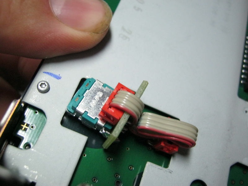

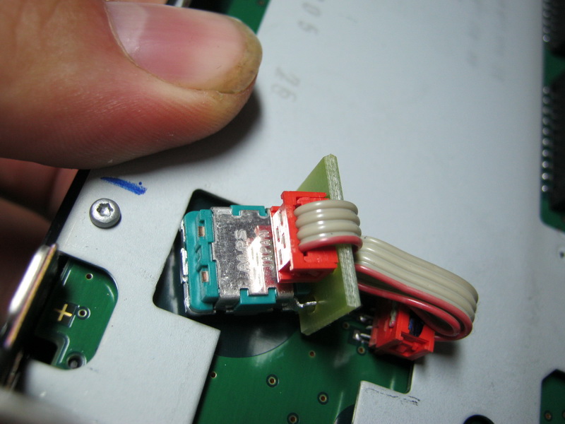

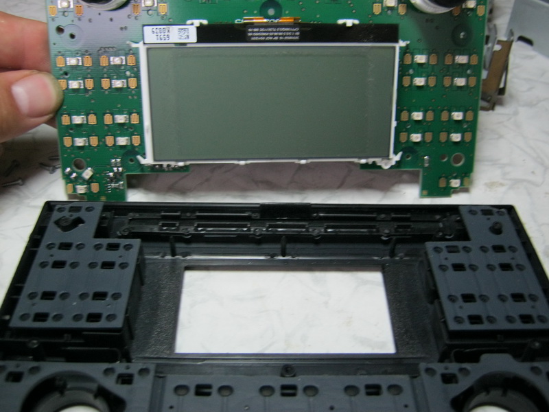

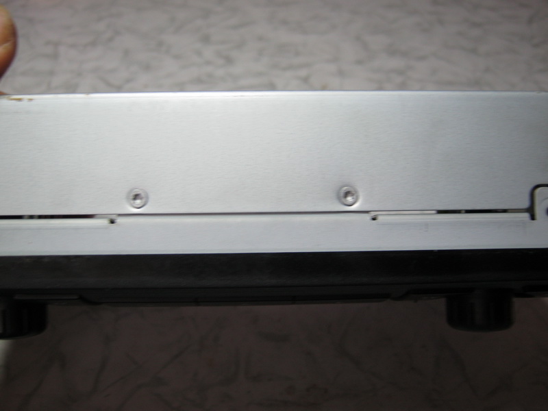

Поэтому, попробуем разобраться с "джойстиком"-регулятором звука на примере "автомагнитолы" из родственного автомобиля "Фольксваген-Шаран".
Снимаем верхнюю крышку, и необходимо открутить переднюю панель - "морду". С противоположной стороны - точно такие же винтики.
Немного и несильно потянув вперёд за панель, она отсоединяется с разъемов основного блока, и его можно положить в сторонку.
Снимаем все железные запчасти, и вот перед нами печатная плата передней панели вместе с джойстиками.
Не будем спешить с приговором старой детали, а пока проверим, обследуем - может под воздействием необъяснимых современной наукой внутренних сил, оторвался проводок в красной фишке?
На двух верхних фото видно, как свободно вокруг своей оси поворачивается регулятор, "болтается" - значит, что-то поломалось или отошло в креплении джойстика.

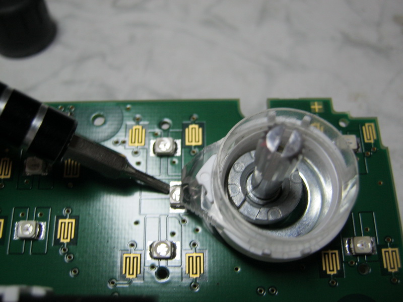

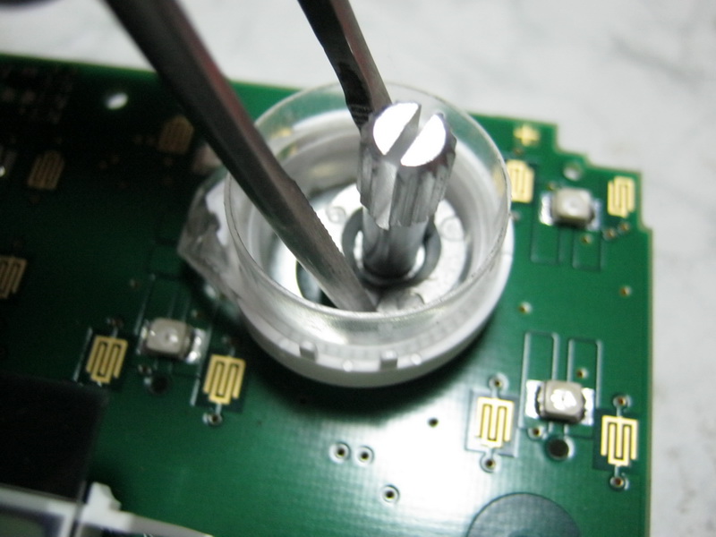

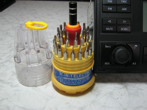

Разбираем панель, открутив 6 маленьких шурупчиков-шестигранничков, чтобы достать печатную плату.

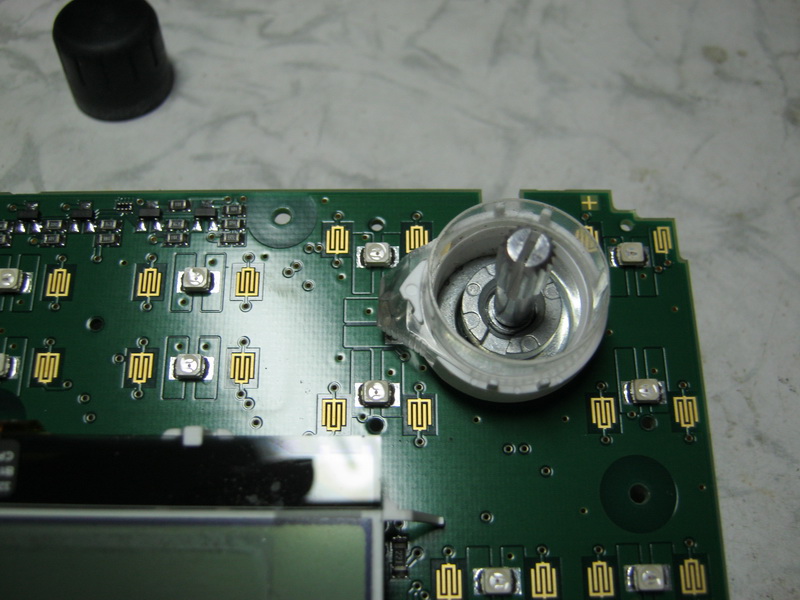

Снимаем колпачок с регулятора, потянув его сильно "на себя", словно стаскивая его с оси.
Так и есть: "открутилась" гайка крепления регулятора!
К сожалению, на фото плохо видно...
Гайка - "хитрая"...закрутить её можно, например, вставив в пазы гайки ножки пинцета.
Всё!
Было бы той поломки, чтобы обращаться и беспокоить специалистов!
Собираем всё обратно.
Могу еще добавить, что иногда под резиновый коврик попадает грязь и влага, и тогда отдельные кнопки на автомагнитоле отказывают, э-э-э, вот как это было описано коллегой Sereg@ в одном из соседних топиков.
Единственные растраты, которые могут поджидать - это в случае отсутствия инструмента (винтики не под плоскую отвертку, и не под крест), его придется купить. Но, вполне подойдет обыкновенный китайский набор, заявленный для "ремонта мобильных телефонов", стоимостью 40.000 - 60.000 бел.руб.
К сожалению, на фото плохо видно...Гайка - "хитрая"...закрутить её можно, например, вставив в пазы гайки ножки пинцета.
Всё!
