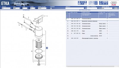

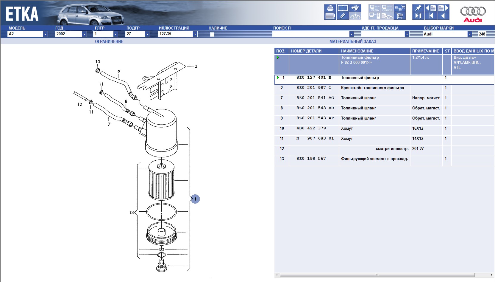

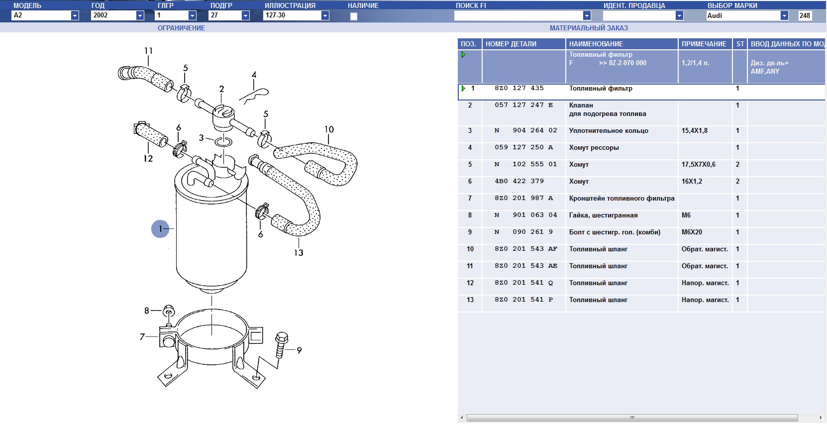

sasha999, мотор для начала неплохо было бы указать. Но судя по тому что написано в профиле и моим скромным познаниям в A2, дизелей разного объема было 2: 1.2 и 1.4. Далее идет разграничение по VIN номеру авто, в итоге фильтр может выглядеть так:
или так:
