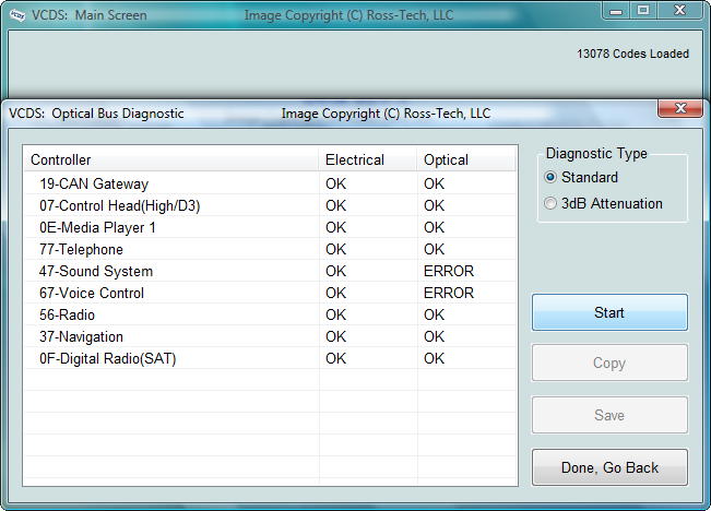

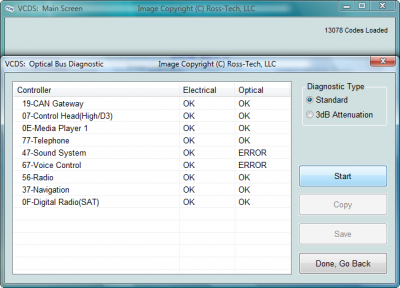

Почему VCDS показывает 2 ошибки – Элек. и Оптически.
Если я отцепляю оптику – то ничего не работает, значит с оптикой все ОК.
Может обрыв до J533 (Gateway)?
Есть у кого нибудь схема от R36 (c Bluetooth)?

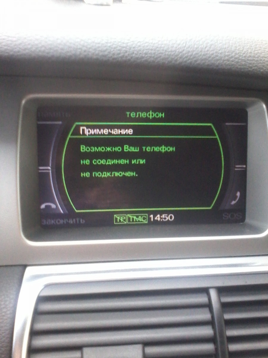

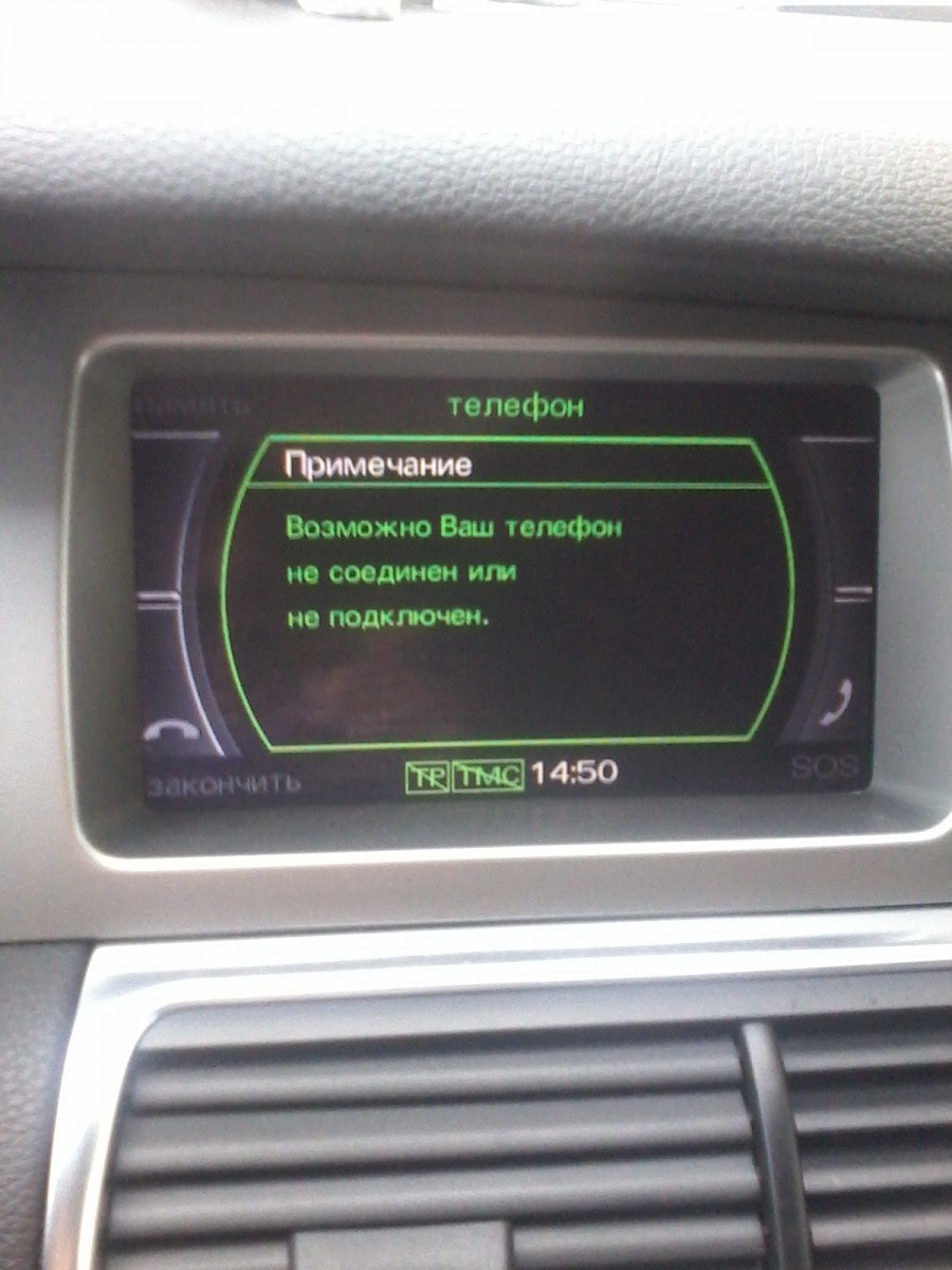

А теперь к моей Теме - « Еще раз про Bluetooth».

Скиньте на форум "скрин шот" ошибок (где написаны их номера).

hp_unit, нет - у него при диагностике не видно 77 блока телефона. Сам блок телефона, как уверяет автор есть (он его достал). Следовательно, проблемы с кабелем данных(оптикой) либо с самим блоком.
Если есть сомнения в целостности оптического кабеля:
Возможно блок не корректно сработал и завис.
Заходим в 19-й блок "Диагностический интерфейс шин данных" --> Список оборудования --> Снять галочку 77- Комплект для подключения моб.тел.
т.е. удаляем этот блок "программно". Читаем ошибки - по данному блоку ошибок быть не должно. Затем ставим назад галочку в 77. И запускаем сново проверку ошибок...Если ошибка появилось вновь - то авто не видит этот блок.
