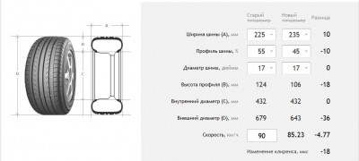

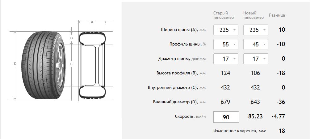

подсобите советом по размерам резины, господа хорошие. 225-55 r17 и 235-45 r17 - высота по факту одна или нет, что то туплю совсем сегодня,а то дусаю еа с3 кватруху кинуть и решаю - докупать пару или эти кинуть, но что то стремно :(
Сообщение MAXIMILIAN » 04 мар 2015, 22:17
igor524i писал(а):высота по факту одна или нет
Разная
Сообщение Rezaka™ » 05 мар 2015, 01:13
MAXIMILIAN, написал бы уже ради приличия на сколько ;D
igor524i
Сообщений: 155
Зарегистрирован: 02 фев 2014, 10:49
Авто: ауди S8 д2 1999 AQH
Имя: егор
Сообщение igor524i » 05 мар 2015, 14:33
а дайте ссыль на ентую програмку расчета - полезная штучка, плиз :plusviens:
Сообщение Паша » 05 мар 2015, 19:33
igor524i, в гугле набрать "шинный калькулятор" - выбирай не хочу.
