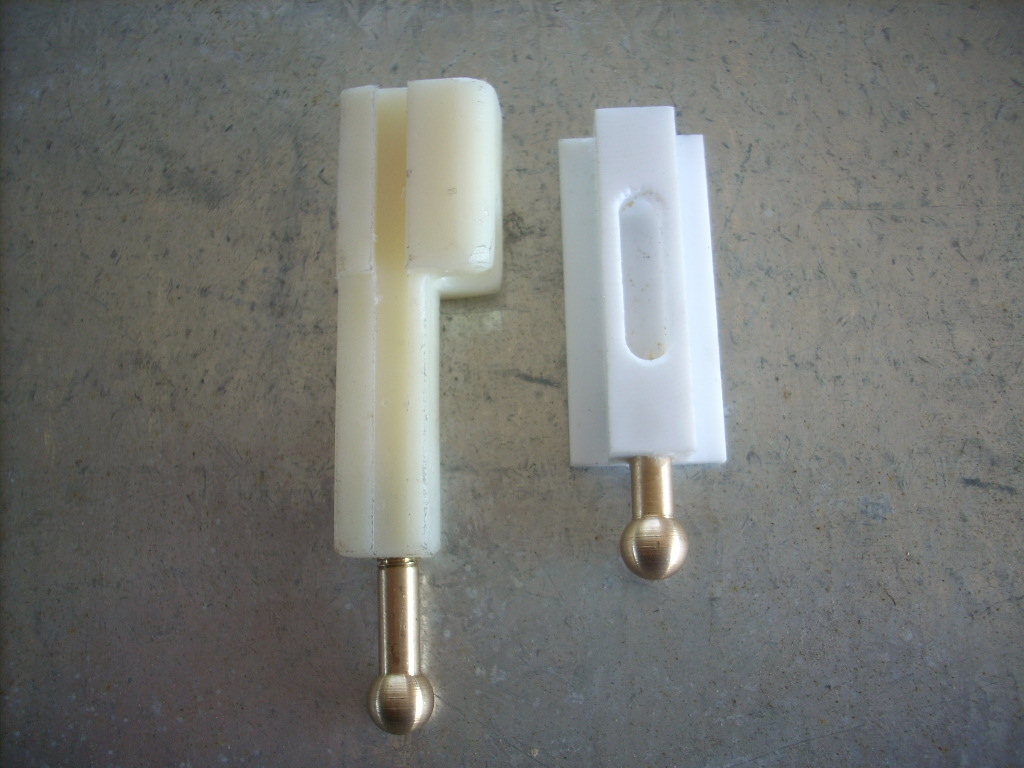

Сообщение stolyk » 04 июн 2015, 18:34

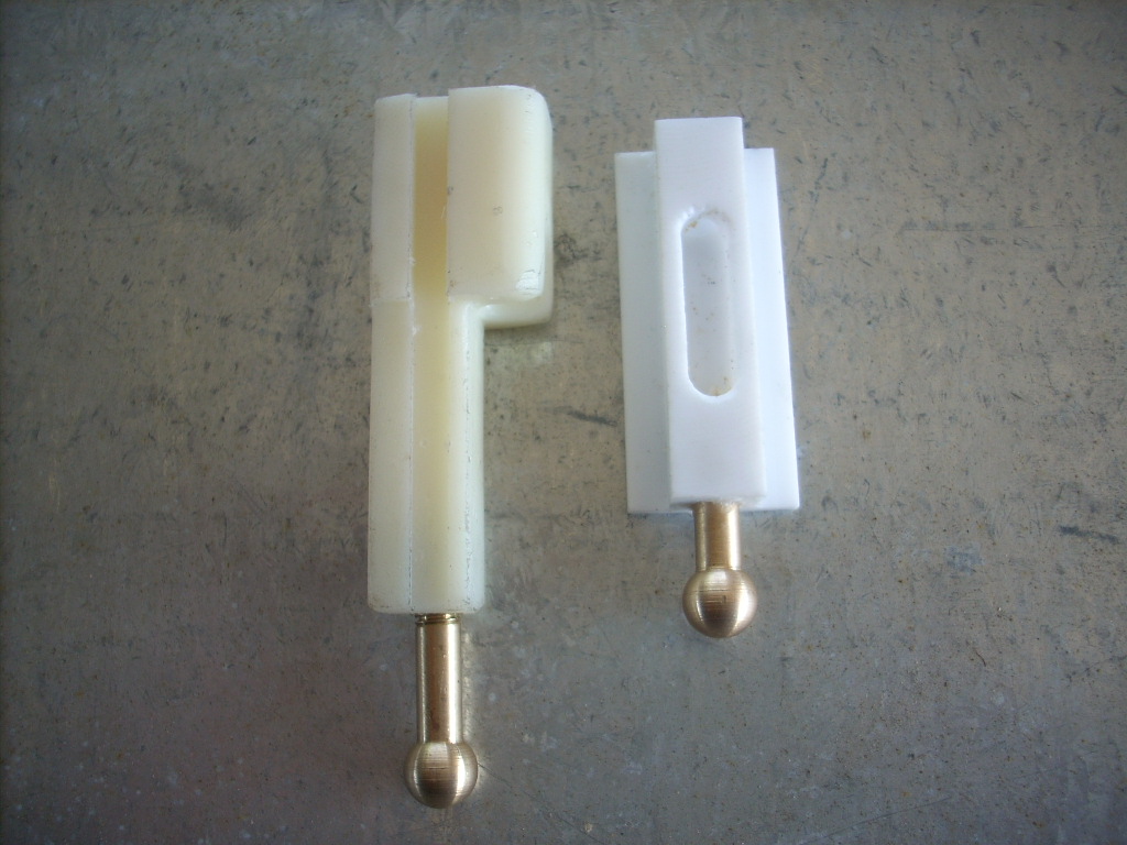

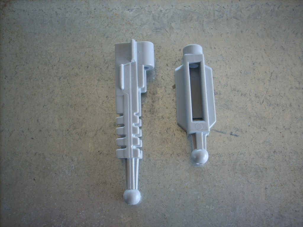

Ранее я показывал способ переделки регулировочных кареток на неразборных фарах.
Для разборных фар существуют ремкомплектные каретки, но по хлипкости они такая же "кака" , как и оригинальные.
В сети встречал объявки , в которых человече предлагал для БМВ и Опеля усиленные самопальные каретки. И вот представился случай "познакомиться" и сравнить. Так как пришлось устанавливать оба вида кареток, то получилось сравнить их по надёжности. И самопалы реально оказались лучше. В процессе защёлкивания шариков в гнездо возникает реальная опасность поломки, так как приходится прикладывать достаточно приличное усилие. Поэтому рекомендую подогревать "гнёзда" феном - "посадка" будет более мягкой. ;) Ну а цельно отлитые самопальные каретки можно хоть кувалдой загонять - запас по прочности как минимум 10-ти кратный.
Очень приличное , я бы даже сказал заводское качество исполнения самопальной каретки.
А вот как выглядят оригинальные ремкомплектные каретки. Пластмасса хрупкая, литьё максимально прослаблено- всё шейки да перешейки.

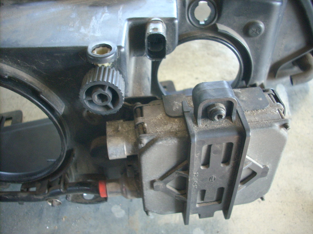

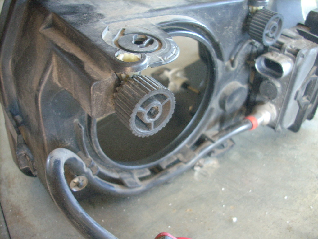

Сообщение stolyk » 05 июн 2015, 14:22

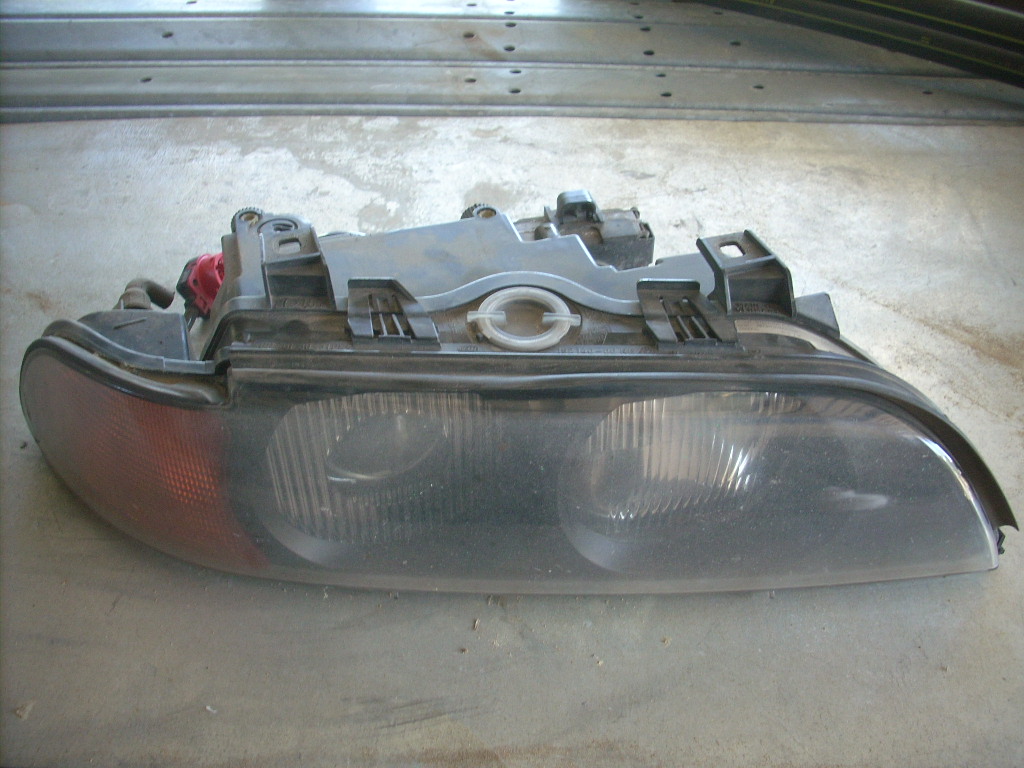

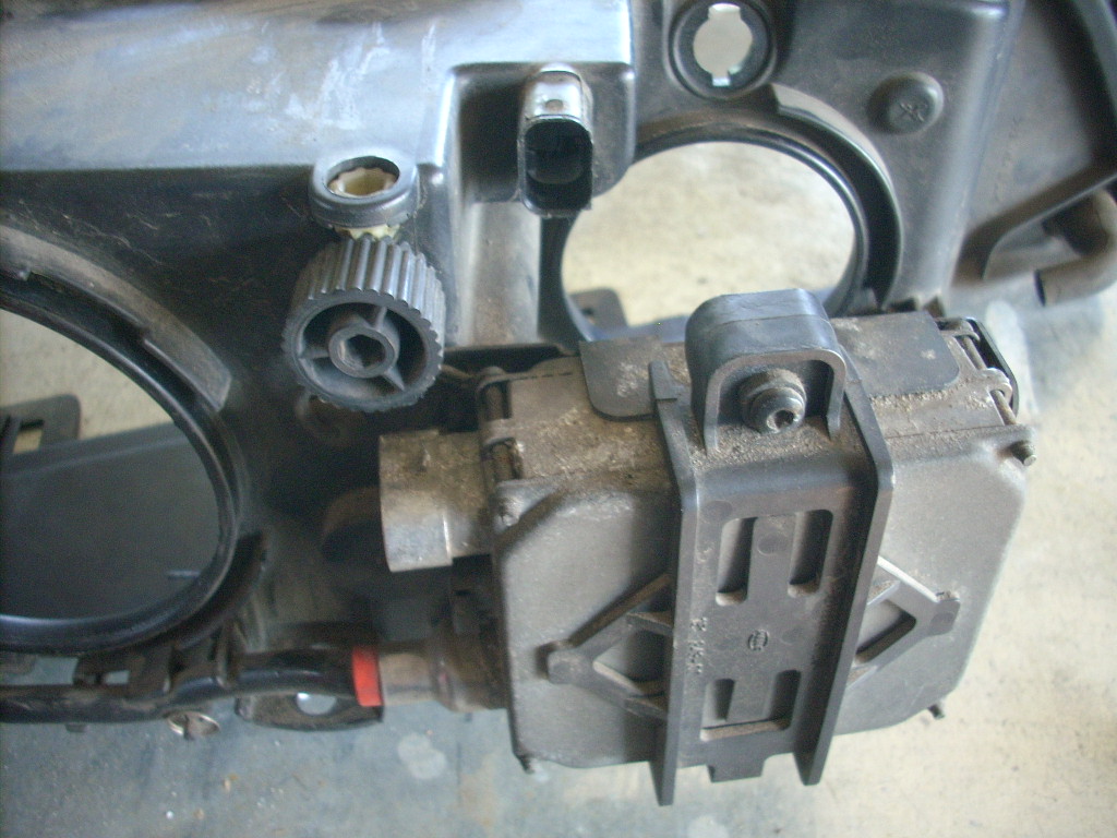

Недавно попала "под руки" фара , восстановление которой доставило огромное удовольствие. И что интересно , если бы мне представилась возможность сконструировать фару , то я разработал нечто подобное. Как ни странно , но речь идёт о фаре от БМВ в Е-39 кузове. На мой взгляд это самая продуманная с точки зрения ремонтопригодности фара. Хотя если помните , у меня особая не любовь к БМВ, да и к тому же я считаю свет фар этой марки самым худшим.
Линза для чистки снимается легко и не принуждённо.
Блок розжига крепится снаружи без интеграции в сам корпус. Таким образом вода , скапливающаяся в "нехорошей" фаре, не может ему повредить. А по моим прикидкам это и есть основная причина выхода из строя блоков розжига.

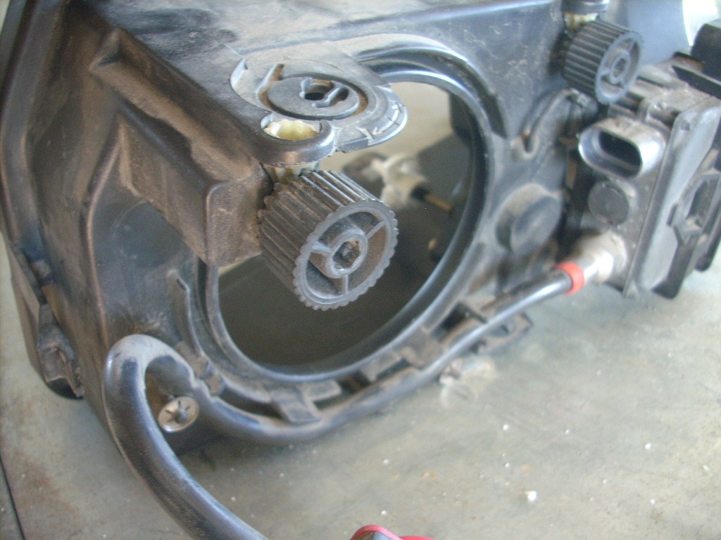

Ручные регулировки имеют три варианта применения. Сверху, через конический редуктор под регулировку стандартным шестигранником. Далее "прямоходовая" регулировка в задней части колёсика тоже под шестигранник. И если вы "убили" оба гнезда , то можно покрутить само колёсико. Т.е. три в одном.

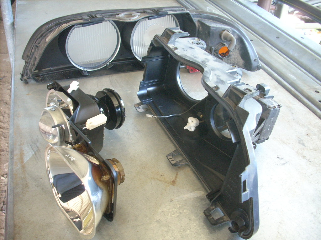

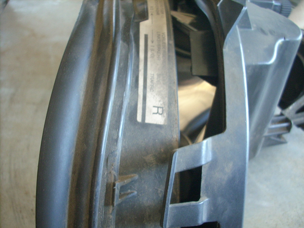

Фара разбирается на три части.

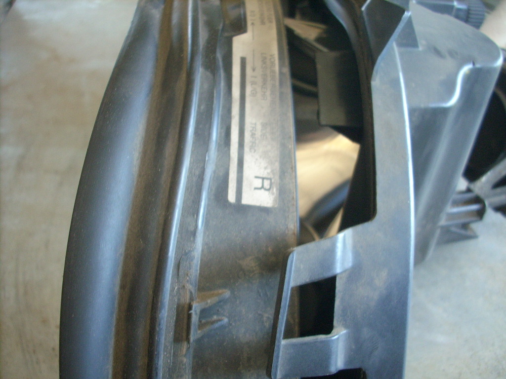

Стекло прикреплено к корпусу всего на 6-ти защёлках. Всё это благодаря тому , что изначально стекло вклеено на резиновый клей в небольшую полоску корпуса. Поэтому фактически происходит отделение одной части корпуса от другой , в которую вклеено стекло. Замену стекла можно произвести за 1 минуту.
Вот эта фара является лучшим образчиком ремонтопригодности. Сверху видны две защёлки, крепящие стекло. Правда не совсем понятно для чего нужны рассеиватели на дальнем свете.

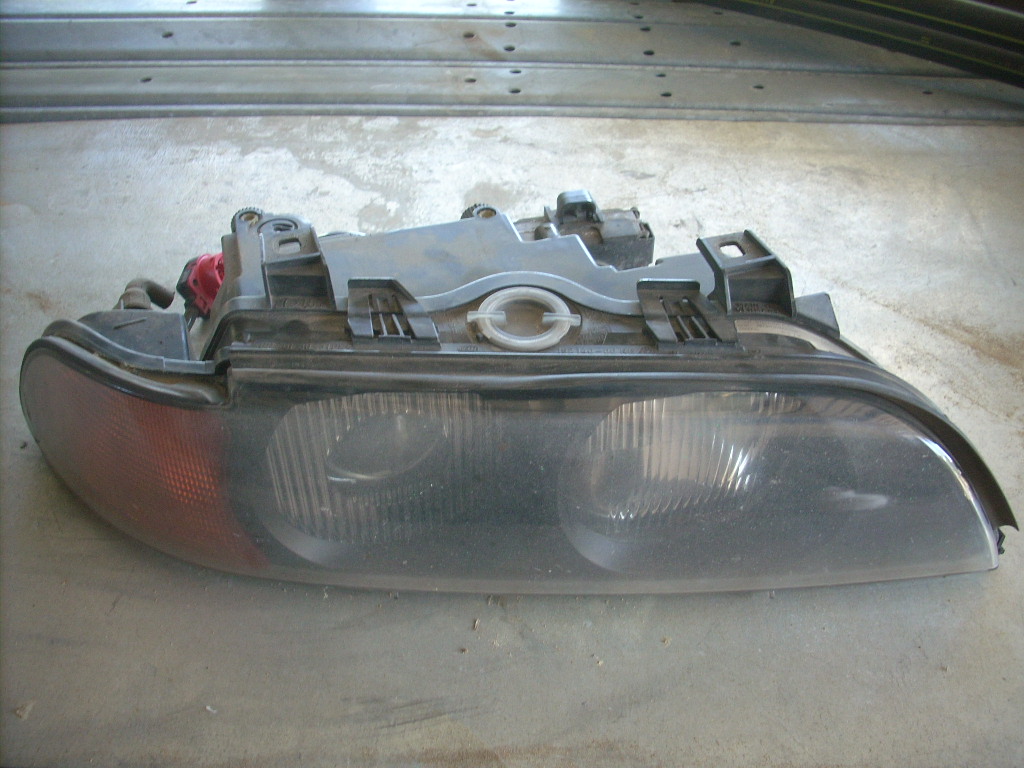

Довелось мне исправить после предыдущих полировщиков фару. Этот процесс в моём исполнении требует обязательной процедуры снять-поставить. Так вот снять и отполировать проходит без проблем , а установка с качественным выставлением зазоров -это отвал башки. Дэбилы-разработчики , именно через "э" , придумали совершенно бестолковый механизм регулировочных шайб , да к тому же сама форма фары не очень чтоб идеальная - зазор в уголке крыла не может быть красивым просто по определению. И в момент когда ты думаешь что уже всё готово, вешаешь бампер и тут зазоры тупо начинают над тобой ржать. Реально в этой модели невозможно дважды одинаково выставить фару, регулировки обязательно уползут. Поэтому в номинации худшее снять-поставить , А6С6 присуждается "почётное" первое место. :(

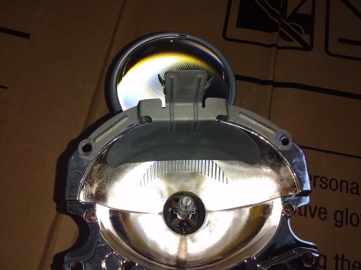

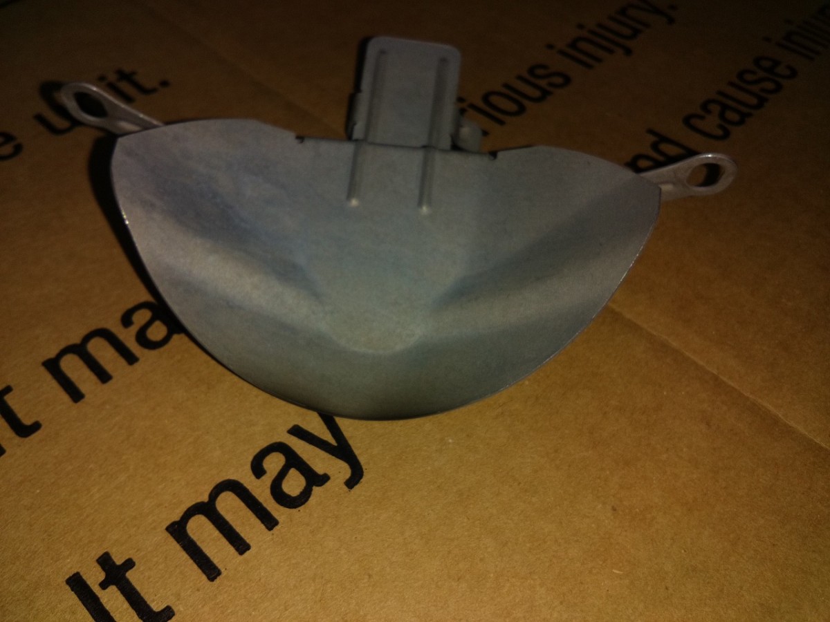

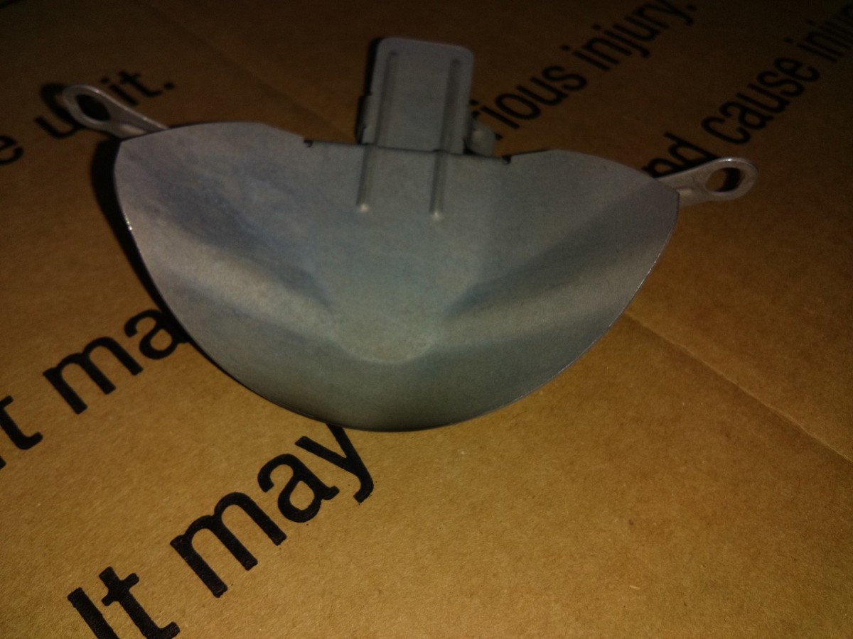

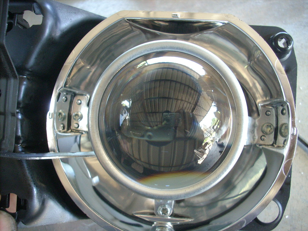

Так же проводится эксперимент с ксеноновой фарой А6С5, которые славятся самым худшим светом во всей линейке Ауди.
Эта тема ранее уже поднималась , суть проблемы в дурацком отбойнике внутри линзованного модуля. Оцинкованный отбойник защищает зеркальную поверхность пластикового отражателя от "ожогов". "Клубень" повёз отбойник в напыление. О результатах и фото чуть позже.

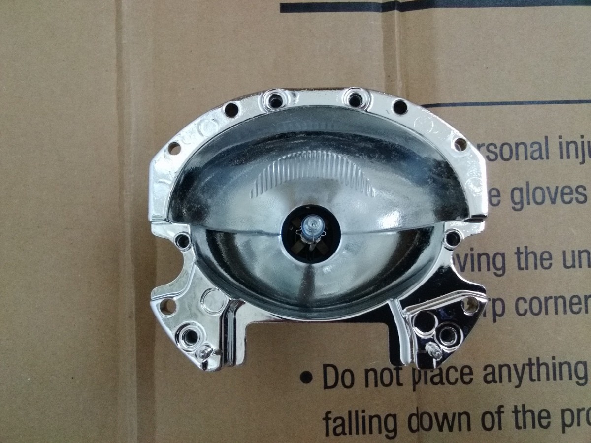

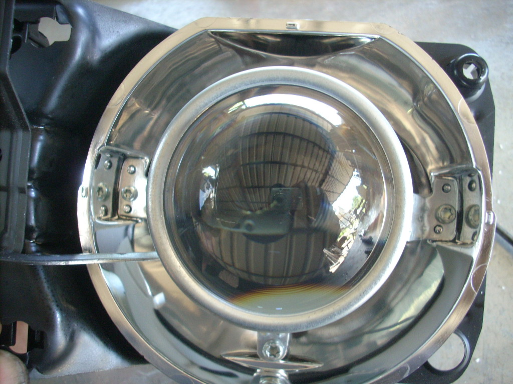

stolyk писал(а):Оцинкованный отбойник защищает зеркальную поверхность пластикового отражателя от "ожогов". "Клубень" повёз отбойник в напыление.
Оцинкованный отбойник, как оказалось, не защищает ничего! Отражатель не пластиковый, а магниевый. Отбойники ставились на определенный рынок (какой именно хз, конкретная машина под Германию/Францию). Точно такие же модули ставились на BMW, MB, Rover, ... Причем, на BMW "отбойники" не ставили! Как оказалось, конкретно эти отражатели не в самом худшем состоянии, но раз выколупаны со своих мест - грех не вывести в идеал.
Решено поэкспериментировать и не возвращать "отбойники" в фары.
P.S. Отбойники матовые - Hella mat))
С "отбойником"
Без "отбойника"
 Само чудо
Виновник
stolyk, ребята, вроде, напыляли отбойник в качестве эксперимента и получили фиговонастраиваемый, неравномерный свет.

Encoviter, в таком случае мы могли в гараже проверить изменение яркости света, сняв с одного модуля отбойник и установив для теста галоген в оба модуля.
Можно было бы уже неделю назад понять , а стоило ли вообще влазить в напыление отражателя, который и так был терпимый. Могу предположить, что задача отбойника состоит в "сплющивании" пучка света, т.е. производители хотели оставить только фокусный, яркий свет , проходящий без преломлений через центр линзы, убрав рассеивающую составляющую. Как раз тот случай , когда "лучшее -враг хорошего". :crazy_NG:
