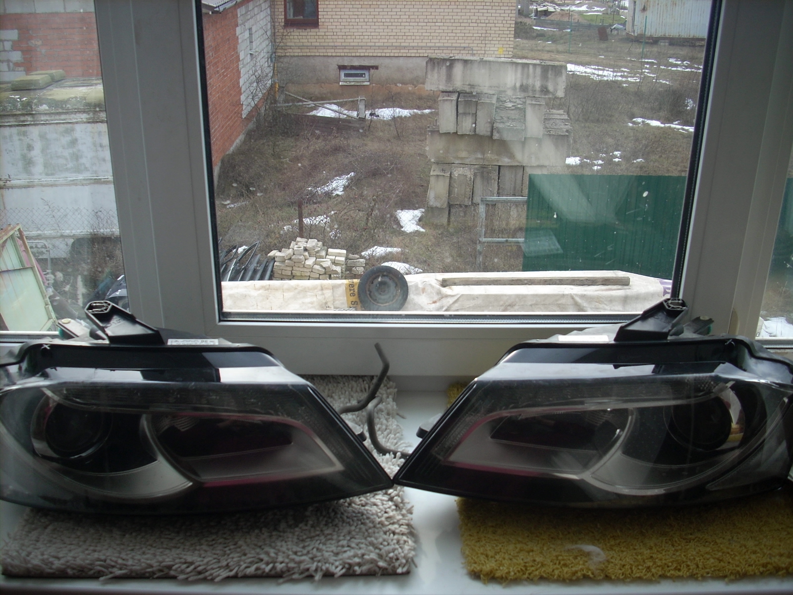

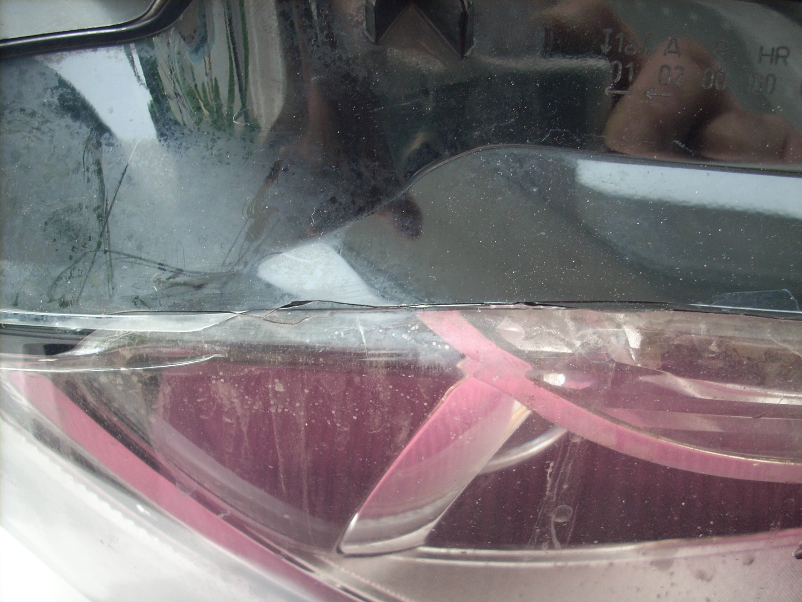

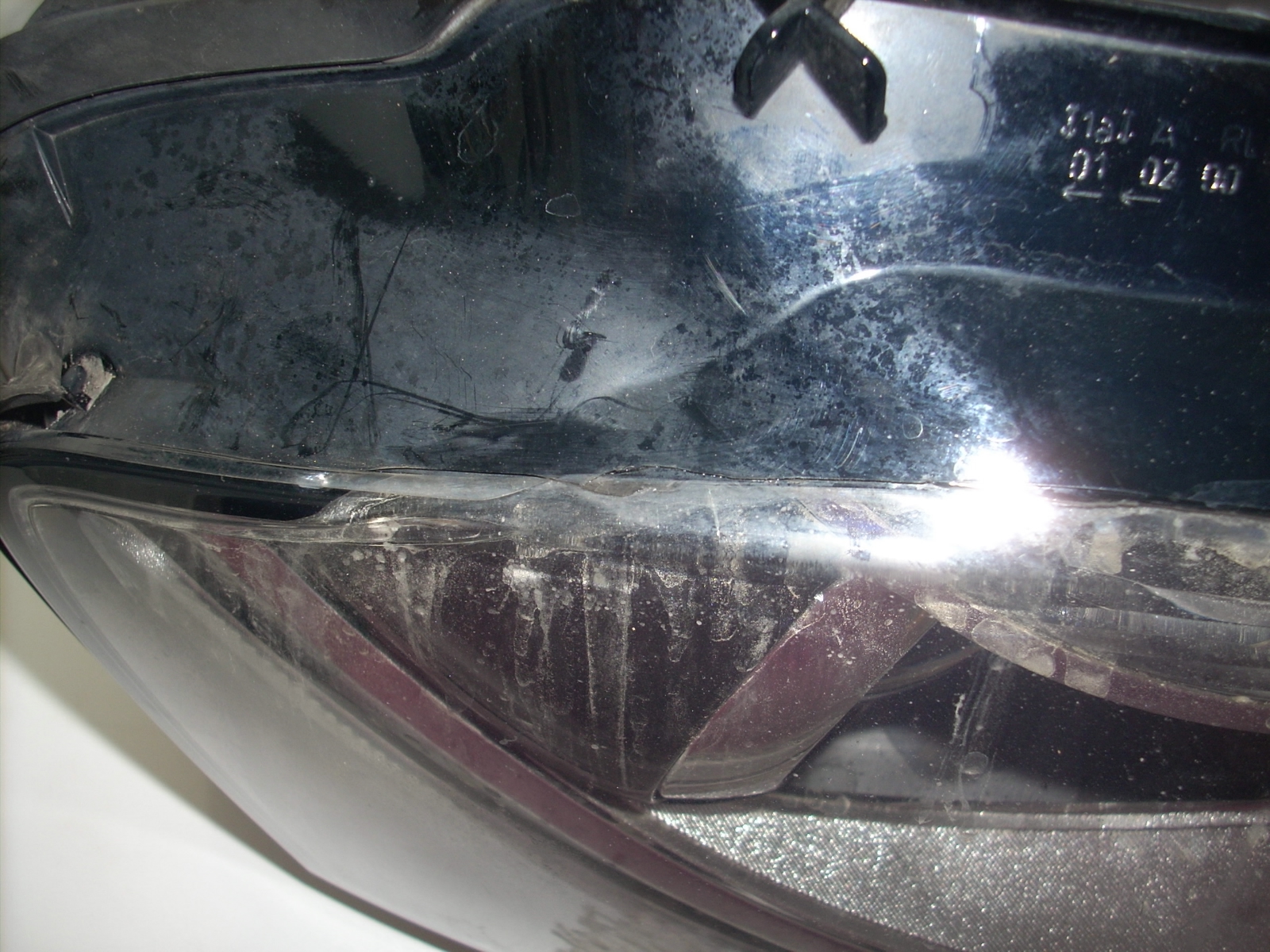

Encoviter, Тогда лови очередную головоломку.
Ауди А3. В правой и левой фаре трещины в одинаковых местах сверу на стекле.
Скажи от чего так. И как вылечить фары

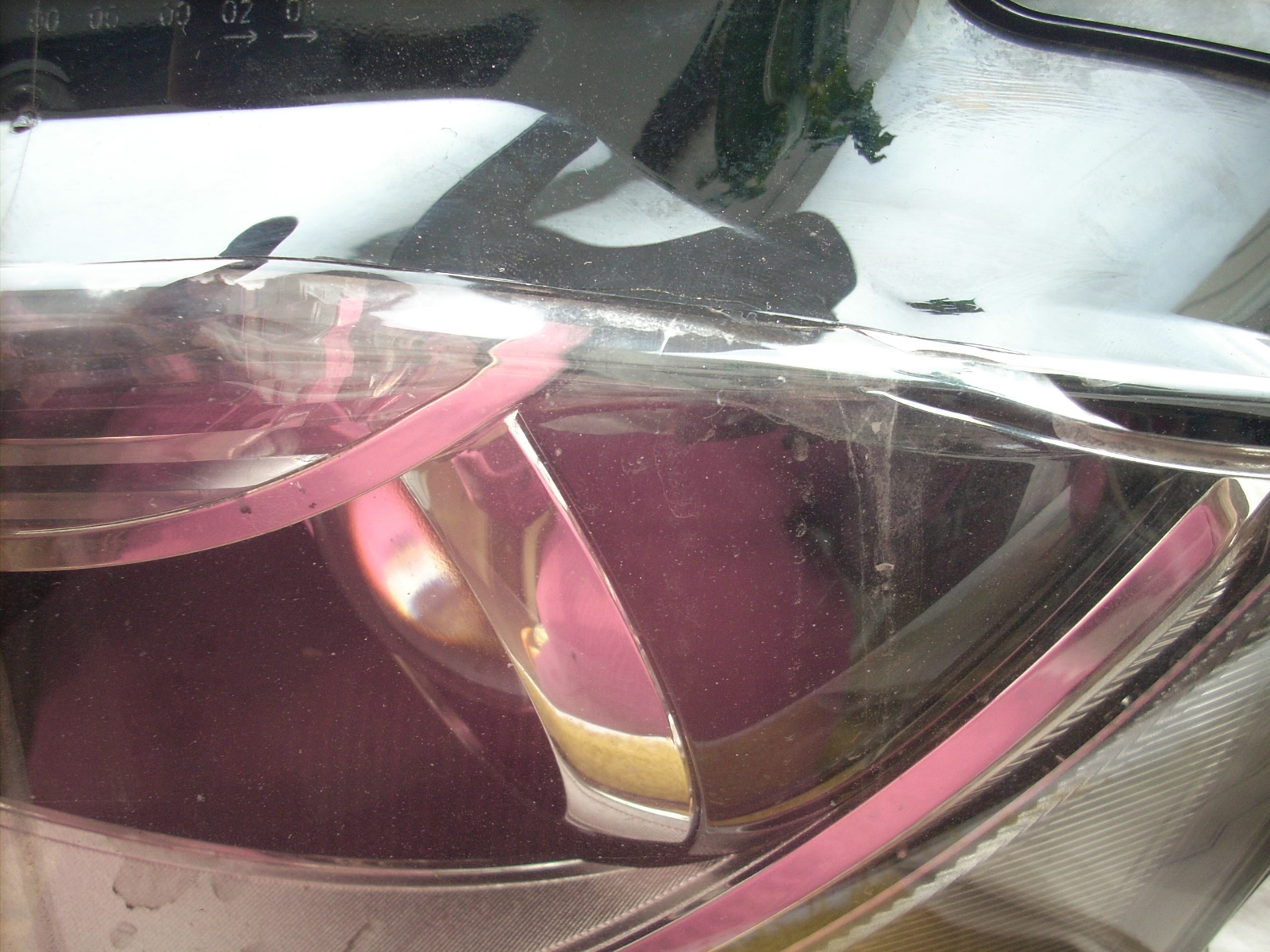

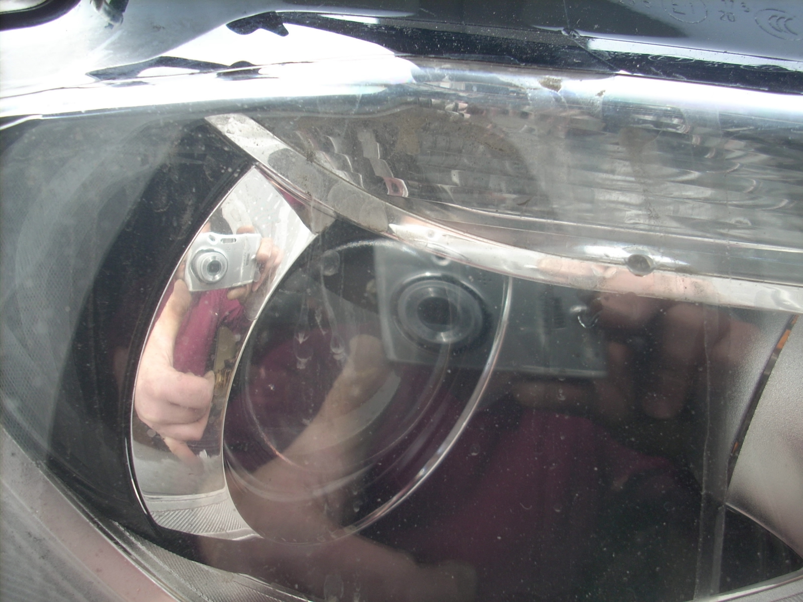

Pank, Encoviter, я тоже не могу заявить со 100% гарантией , но кроме капота оставить симметричные трещины больше нечем.
Пробовал придавить капот к стеклу фары , так для этого на него чуть ли не сесть пришлось. Но когда обратил внимание на то , что хозяин при мне ни разу с первого раза не смог капот закрыть , всё стало понятно. Где-то хорошенько пизд.....ли. А всего-то надо было замок смазать.
Фары помыл , отвезли на бронировку , во время установки ещё и для гермета место нашлось. :-)
Есть большая вероятность в том , что броня справится с трещинами и фары не запотеют.
Ко всему новые лампы и регулировка. Свет 5 баллов.

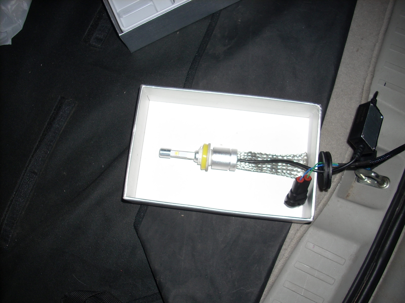

Вчера провели запланированное тестирование светодиодных ламп на Тойоте Венза. Тест занял более часа , вместо предполагаемых 5 минут -предполагалось , что я быстро "сговнячу" лампы и качество света. Первое впечатление - свет действительно яркий, при наложении света от новой лампы Осрама "нб" поверх светотеневой границы от светодиодов , можно было говорить о некой сопоставимости параметров . Визуальное восприятие "на глаз" с расстояния 15 метров , как мне показалось , осрам был чуть "ядрёнее".
Тест на правильность положения свето-теневой коронки показал очень хороший результат , по дальности к свето-теневой границе претензий не возникло , немного нужно было лишь подвинуть влево луч от правой фары, который больше чем надо был выкручен в правую обочину. В ходовых испытаниях на трассе впечатление было немного омрачено тем , что я таки не смог поправить правую фару и мне попросту не хватало дальности по правой стороне. Получился огромный контраст , 30-35 метров перед авто было очень ярким , а далее чёрная бездна. Предстоит разобраться с регулировкой вправо-влево на этой машине , т.к. я её просто не смог найти. Для сравнения мы проехали на моей машине и оценили работу "уставших" найт брекеров 15-ти месячной выдержки и 13 тыс.км пробега. Результат следующий , по дальности и правильности световой коронки у меня было поинтересней , а вот по яркости "старенькие нб" выглядели хуже. Что требует от меня проведения очередного теста на просадку яркости света на "нб" на моей машине и на радость Сергею Yusg (Сергей у меня всё по "чесноку") :wink:
Тест самих светодиодных ламп был не совсем правильным , т.к. фары на машине были не оригинальные и не понятно в каком состоянии находится отражатель. Для полноты теста нужно было выкинуть один светодиод и на его место поставить "нб". Короче не буду вдаваться в детали. Общее заключение: если такая яркость светодиодных ламп сохранится на протяжении всего срока службы (30 000 часов) против (300 часов) у "найт брекера" , то это может быть и не плохой выбор. Я бы ещё "погонял" эти лампы на другом авто и желательно с новыми фарами или фарами, свет которых получил у меня оценку 5 баллов. А так было даже интересно, особенно на предмет "надо ж на чём-то учиться".
Сейчас полезу в "нет" искать информацию по регулировке света вправо-влево , надо довести дело до логического конца.
Фото светодиодной лампы будет чуть позже.

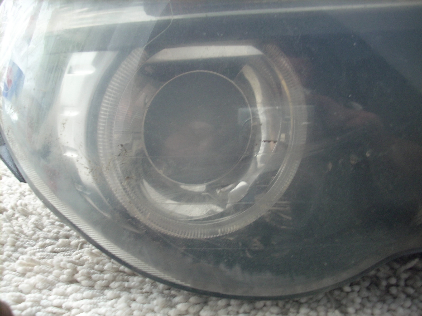

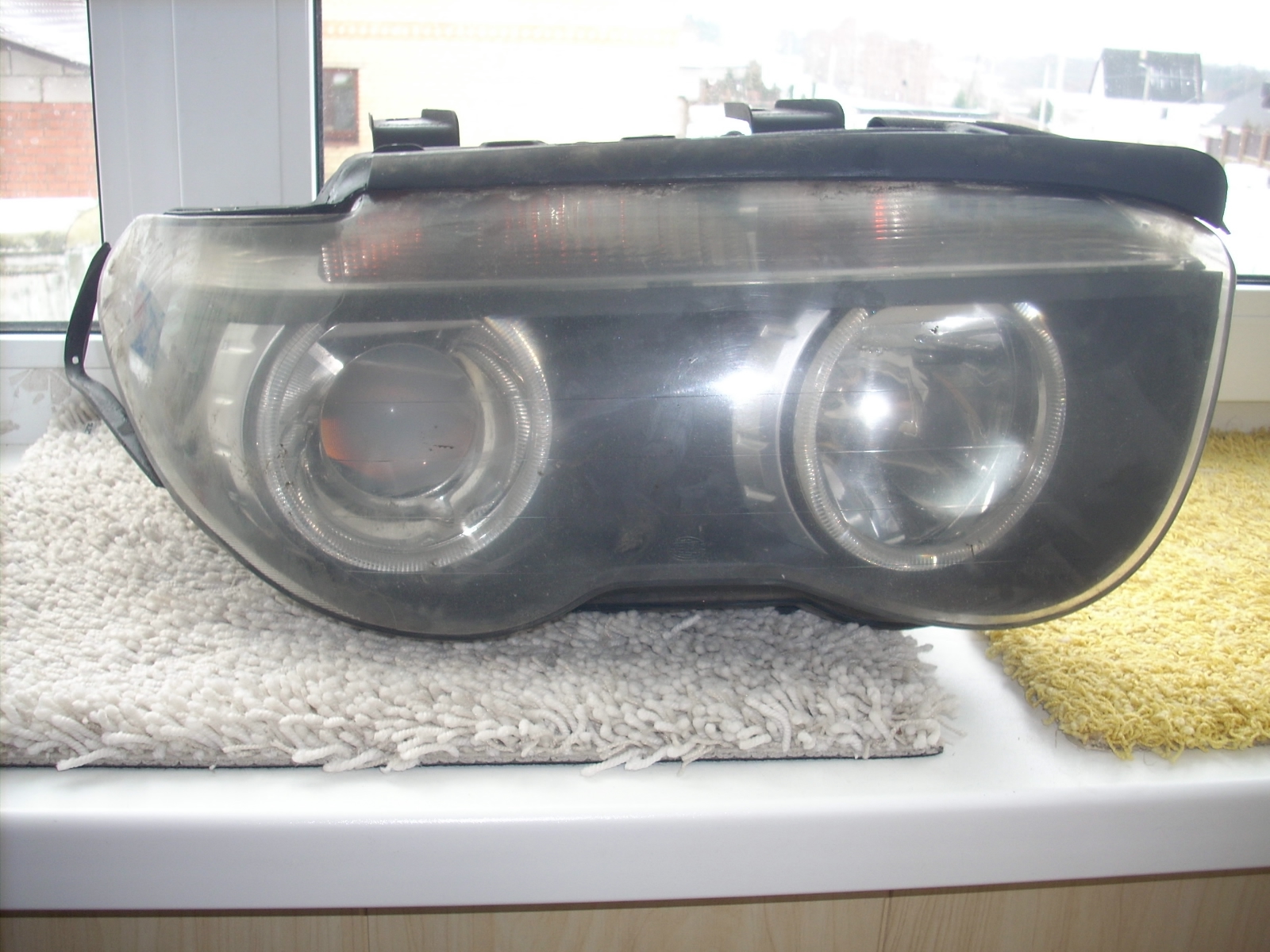

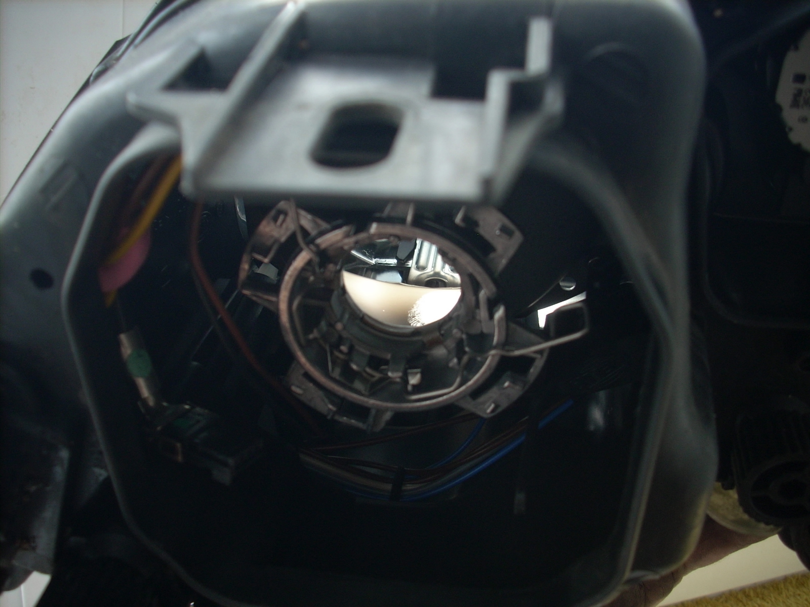

Не судите строго, други , в "голодные времена" можно переступить через свою гордость и взять в ремонт БМВ. :-D
Стоит ли объяснять почему в машине не было света ?
Кстати , отражатель здесь точно такой же как и в А6С6 , но этот после мойки выглядит совершенно как новый. Фото выложу после того, как фара высохнет.

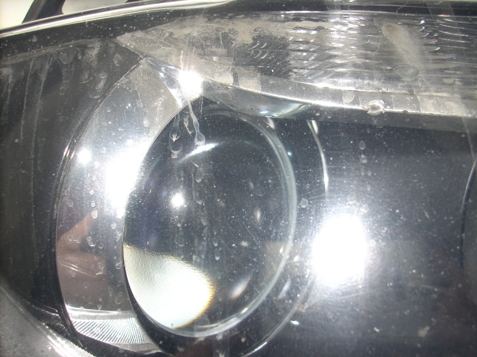

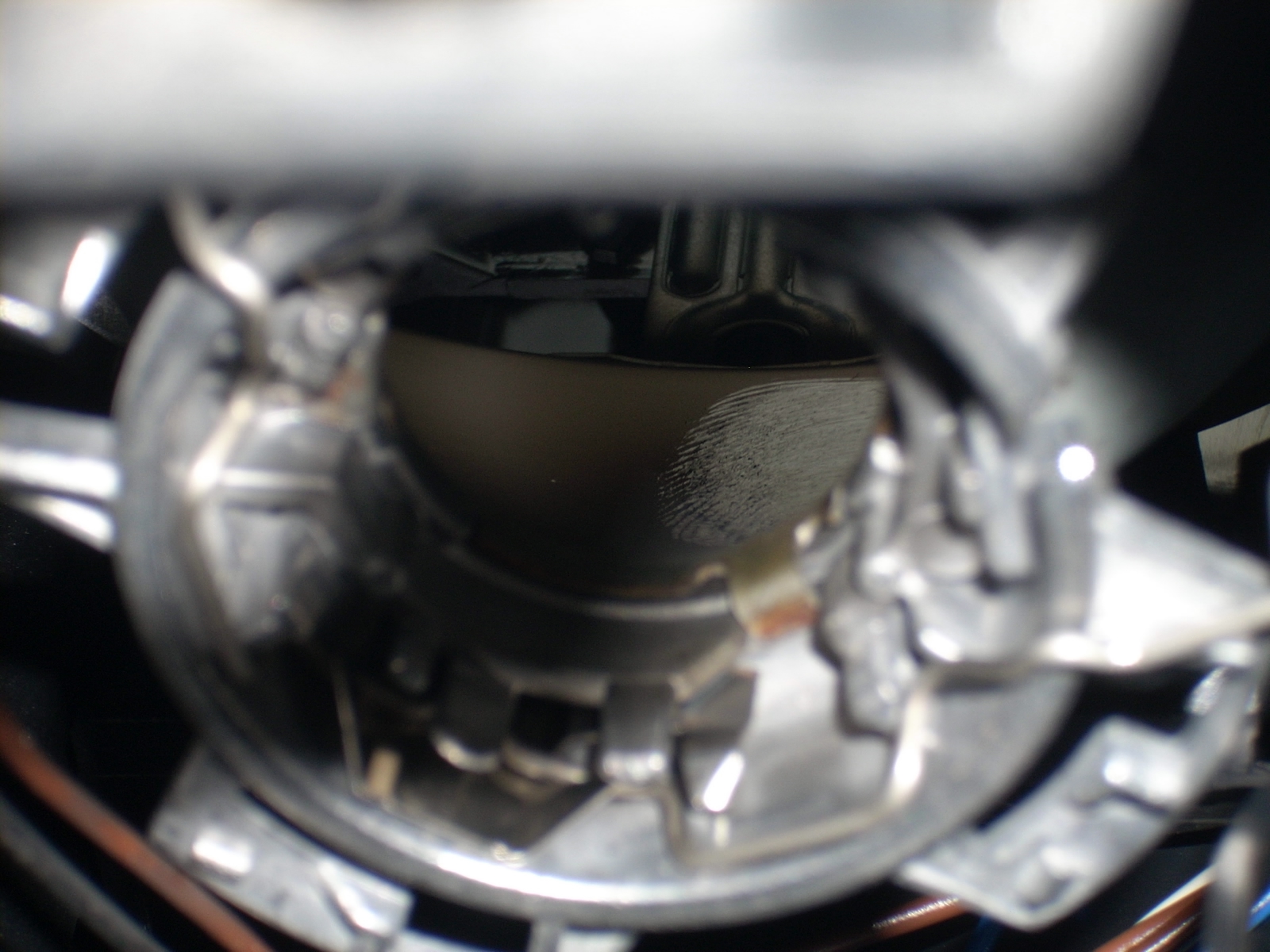

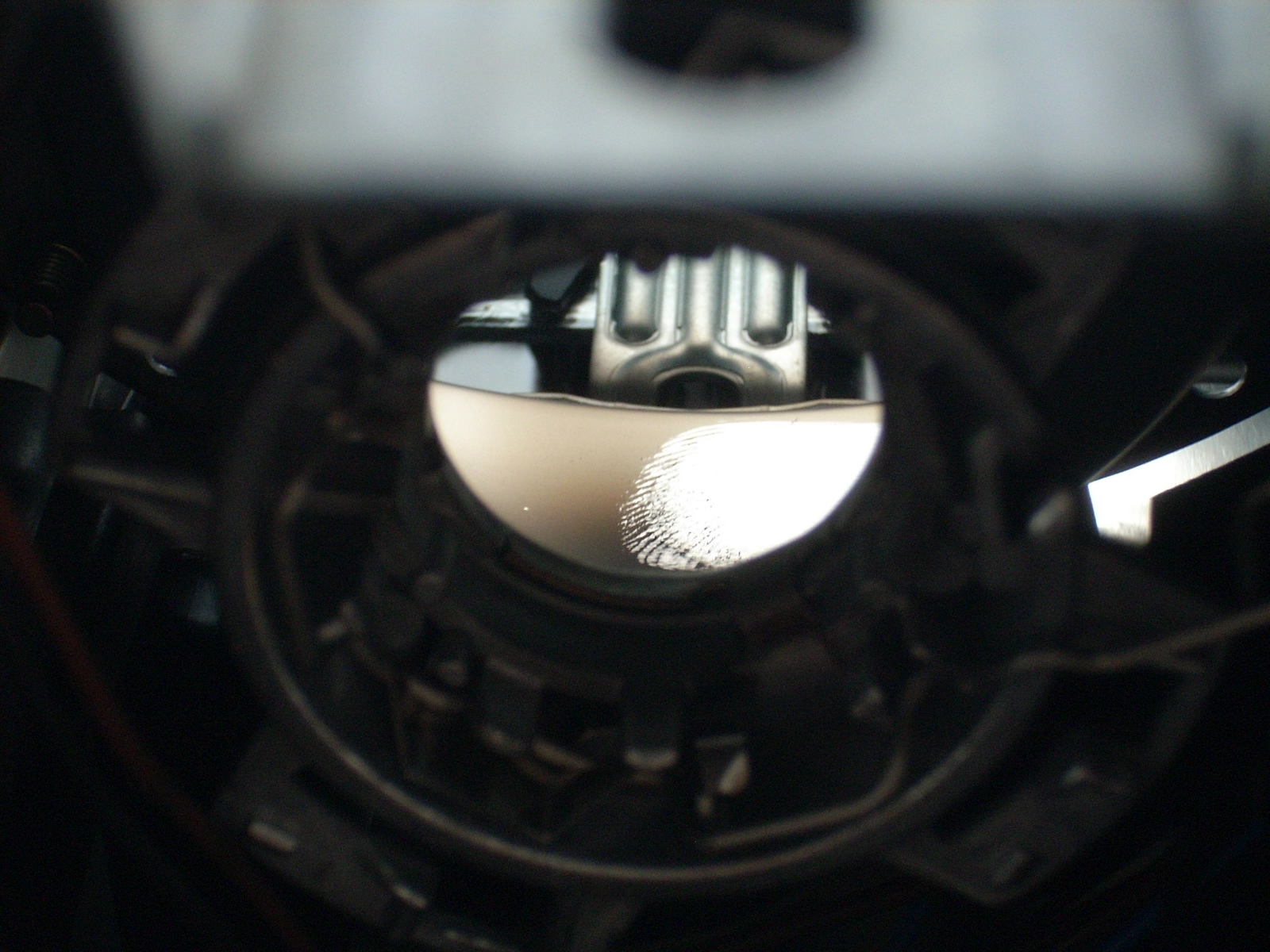

Это просто ксенон во всей "красе" и побочным эффектом . Я пока не могу понять принцип по которому в одних машинах дело доходит до такого состояния , а в других происходит выгорание отражателя - нет копоти , но и зеркала тоже. :-(

Вчера провёл заключительное тестирование мощных светодиодных ламп на той же самой Тойоте Венза. На этот раз тест прошёл по полной программе. Сначала в левую фару была установлена светодиодная лампа , а в правую "древняя" галогенка , которая на стенке светила почти оранжевым светом. Стоит ли говорить о том , что проекция светодиодной лампы на стене по "ложным" ощущениям была значительно ярче . Но как я уже писал ранее , цвету света фар , особенно с установленными в них китайскими лампами , доверять не следует . Во время движения по дороге правая (галогеновая) сторона смотрелась гораздо предпочтительней . Забыл добавить , перед выездом на дорогу я сравнивал проекцию света на стенке от правой фары с уставшим галогеном и тестовой фарой с новым "найт брекером". Здесь как говорится , без комментариев. "Кривизну" правой фары галогенка не исправила , но отрабатывала обочину значительно дальше , нежели когда на её месте стоял светодиод. :pardon: Опять же по ощущениям , казалось что правая сторона в 2 раза ярче левой светодиодной. Мы пошли дальше , выкинули проклятый светодиод из левой фары и поставили вместо него "уставшую" галогенку. И вдруг откуда не возьмись появилась правая сторона дороги , полноценно открылась вдаль правая обочина и даже такой оранжевый свет оказался на порядок лучше , чем свет от двух светодиодов. :pardon: Короче , владелец поехал покупать "найт брекеры" , а свои светодиоды "спулит" очередному лоху , не читающему то , что умные люди пишут. То что в конечном счёте Тойота приедет в 3-й раз я не сомневаюсь , только теперь уже похвастаться офигенным светом. :-D
Вот так выглядит светодиодное чудо. И пусть успокоятся те , кто считает светодиодные лампы вечными, процессоры управления сгорают значительно быстрее.
