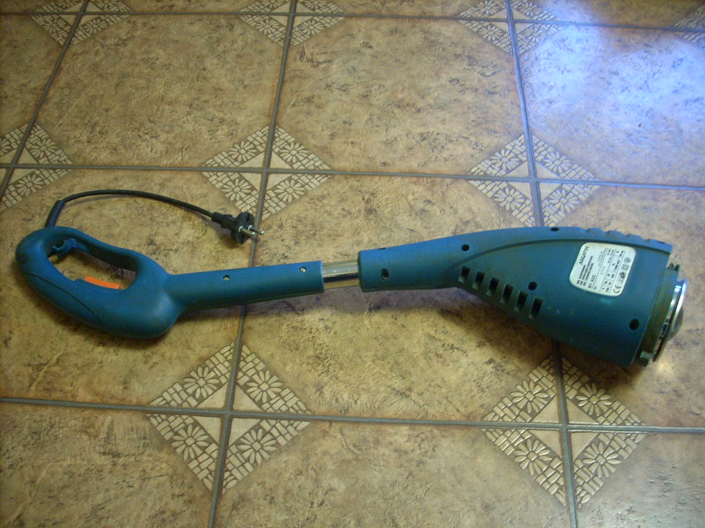

Сегодня дошли руки и я создал очередной шедевр монументального творчества. :-)
Может у кого есть желание отгадать что за прибор я держу в руках ?
Могу подсказать - этот прибор имеет непосредственное отношение к процессу проверки качества входного света. :wink:

Сообщение Игорь » 22 мар 2016, 20:34
stolyk, может ты в верхнюю часть (на снимке) всунул тестовый модуль?
Сообщение BaRsupillamy » 22 мар 2016, 22:10
обдувалка пыли
Сообщение antoxa_lp » 22 мар 2016, 23:52
Женский вагинальный массажер? Чтобы жена не злилась пока ты долго на улице свет настраиваешь... :-?
Сообщение stolyk » 22 мар 2016, 23:53
Игорь, опять твоя взяла. :good:

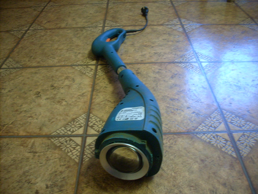

Назвал его незатейливо "Эталон". :pardon:
В корпус от сгоревшего триммера я действительно втиснул тестовый линзованный модуль.

Во всём должна быть логика. Ныне существующие приборы для измерения интенсивности света получились дорогими и бессмысленными.
Никто не знает , что делать с информацией , полученной с помощью этих приборов. Например , у вас на диагностической станции произвели замер интенсивности света и получили цифру 1550 Лм. И что теперь прикажете делать с этой информацией , полученной с расстояния 30 см ? Ровным счётом ничего. Мне такой прибор даже в качестве подарка не нужен.
Толи дело мой "Эталон" . :good: Врубаешь "третий глаз" , немного играешь светотеневой границей вверх-вниз и человек , приехавший на диагностику всё легко "врубает". А далее , на разнице контраста определяется "слабое звено" в цепочке лампочка-отражатель-линза-стекло. :wink:

stolyk, а чем зверь питается? Вижу только шнур с вилкой на 220. Там точно БП?
Сообщение stolyk » 23 мар 2016, 11:58
Encoviter писал(а):Источник цитаты чем зверь питается?
Запитка производится через удлинитель-переходник с "крокодилами" от бортовой сети диагностируемого авто.
