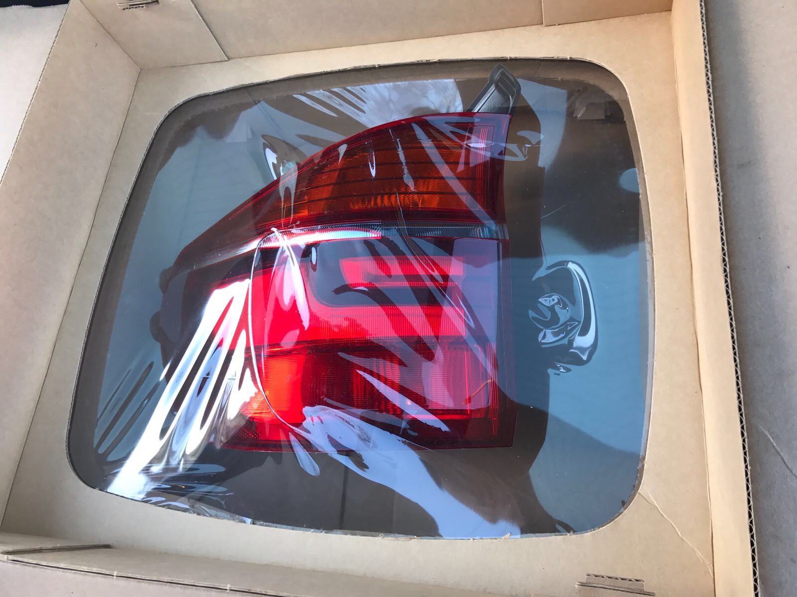

stolyk, добавлю в твою жизнь позитива. На фото новенькая оригинальная задняя оптика для моего бмв. На очереди покупка новой передней оптики, если ты понимаешь о чем я :cannabis:

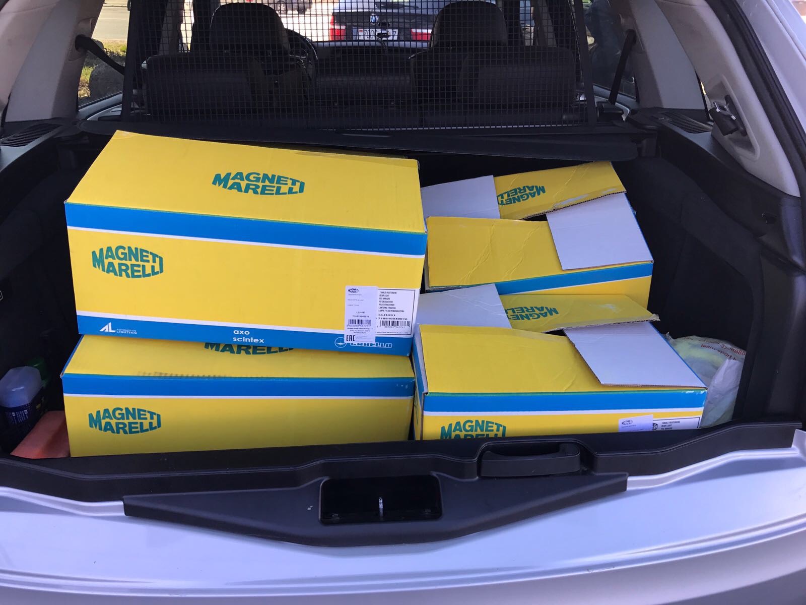

Машина после регулировки фар у Юры.
