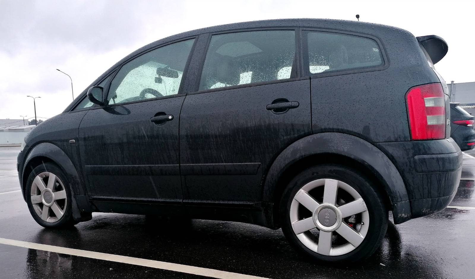

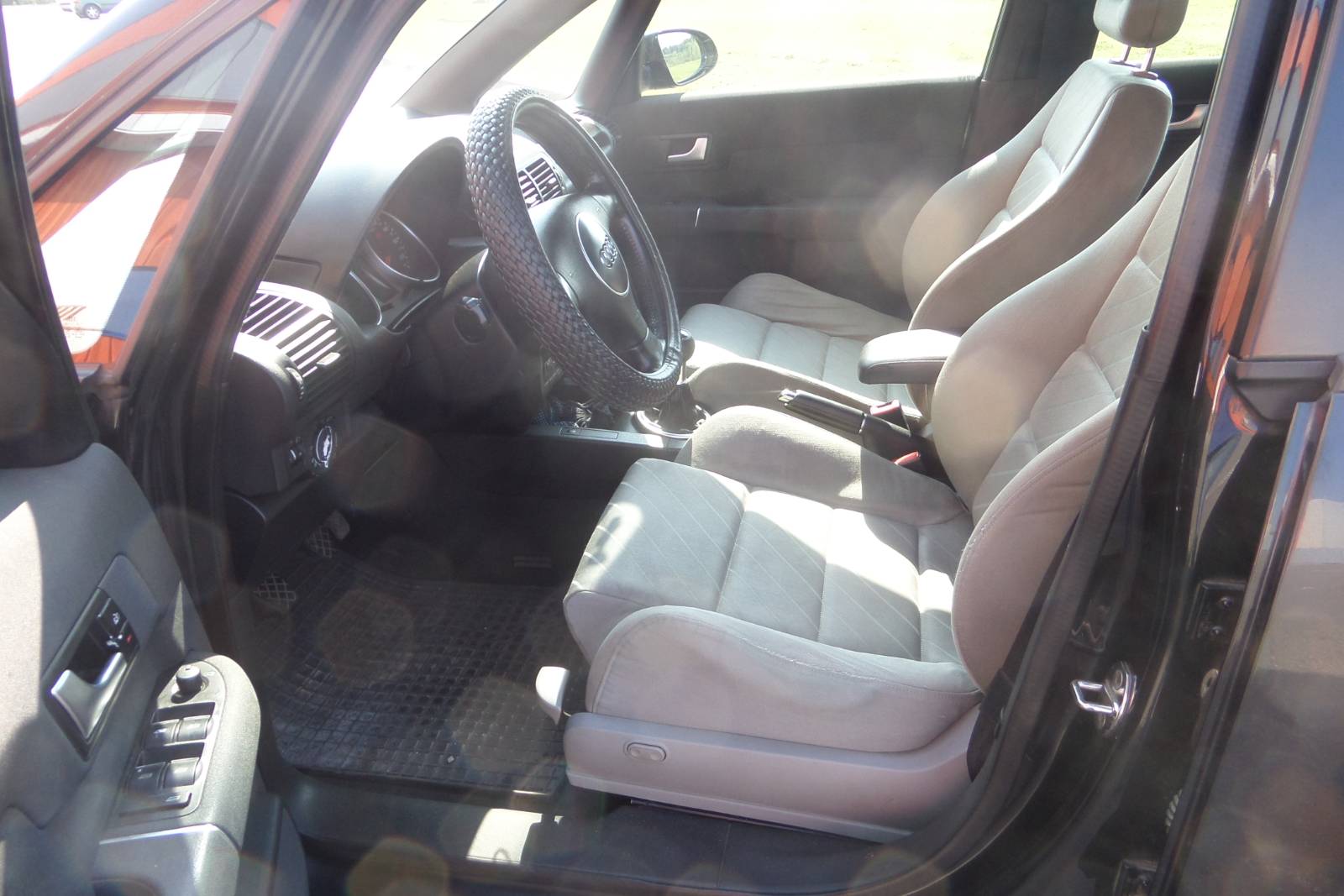

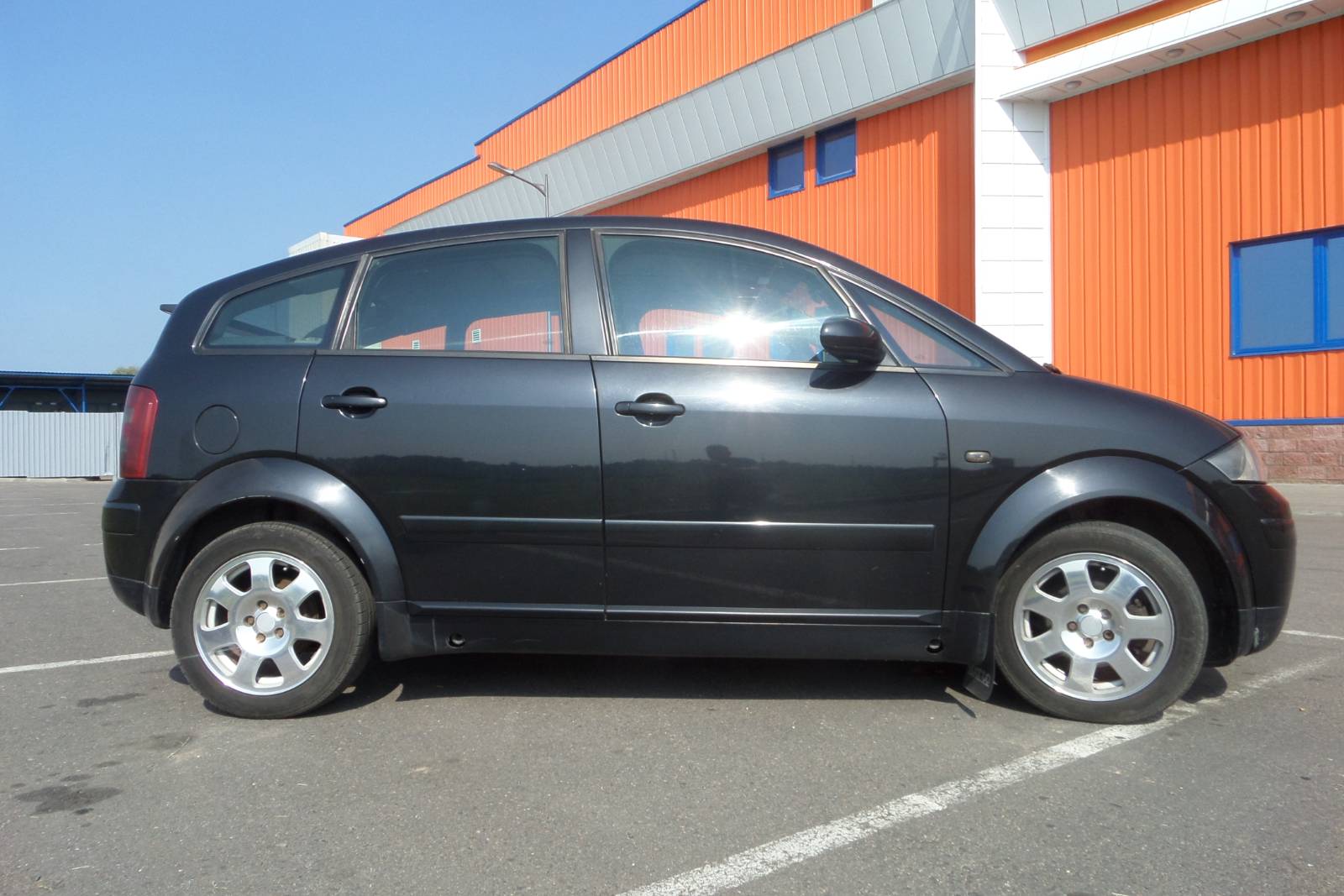

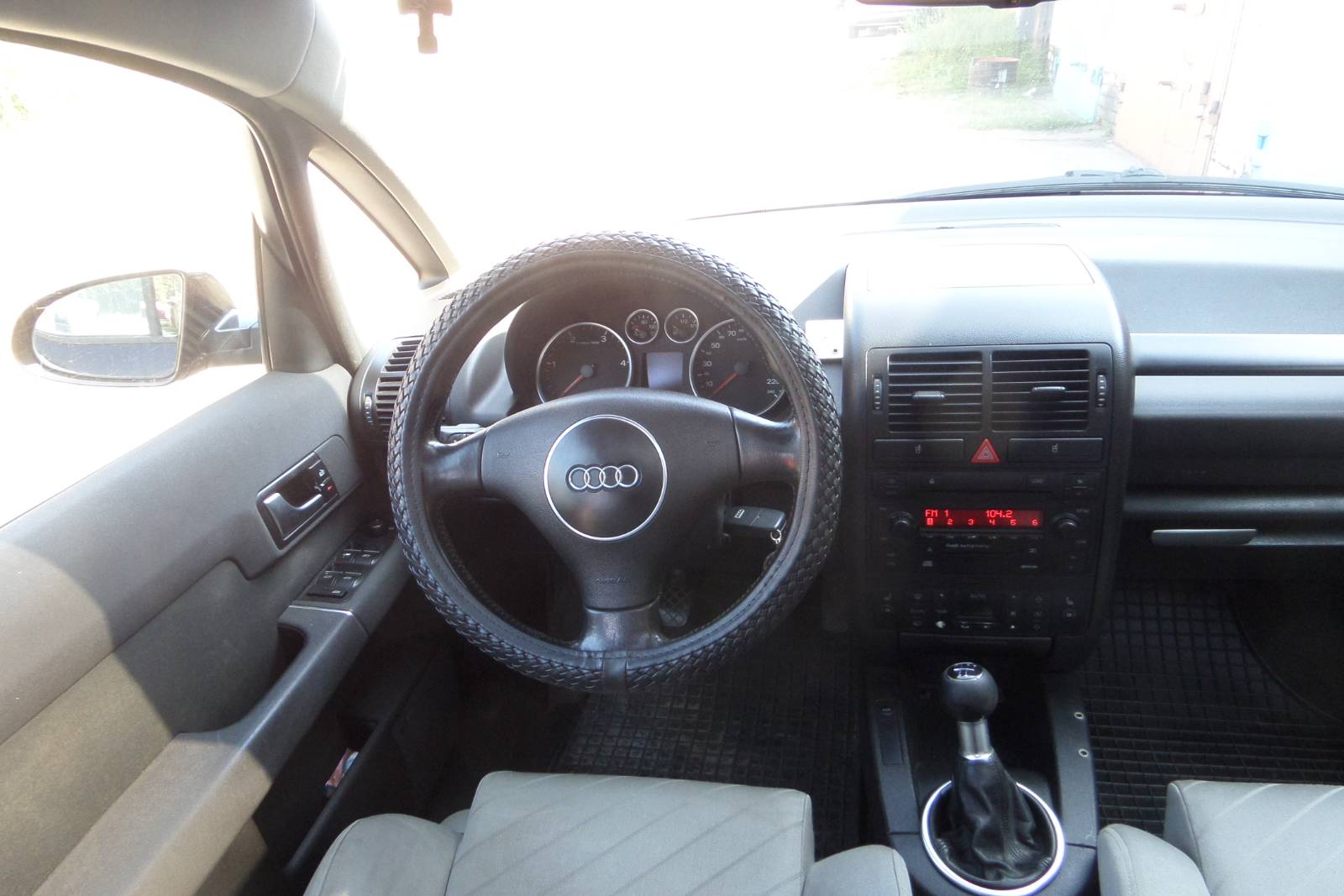

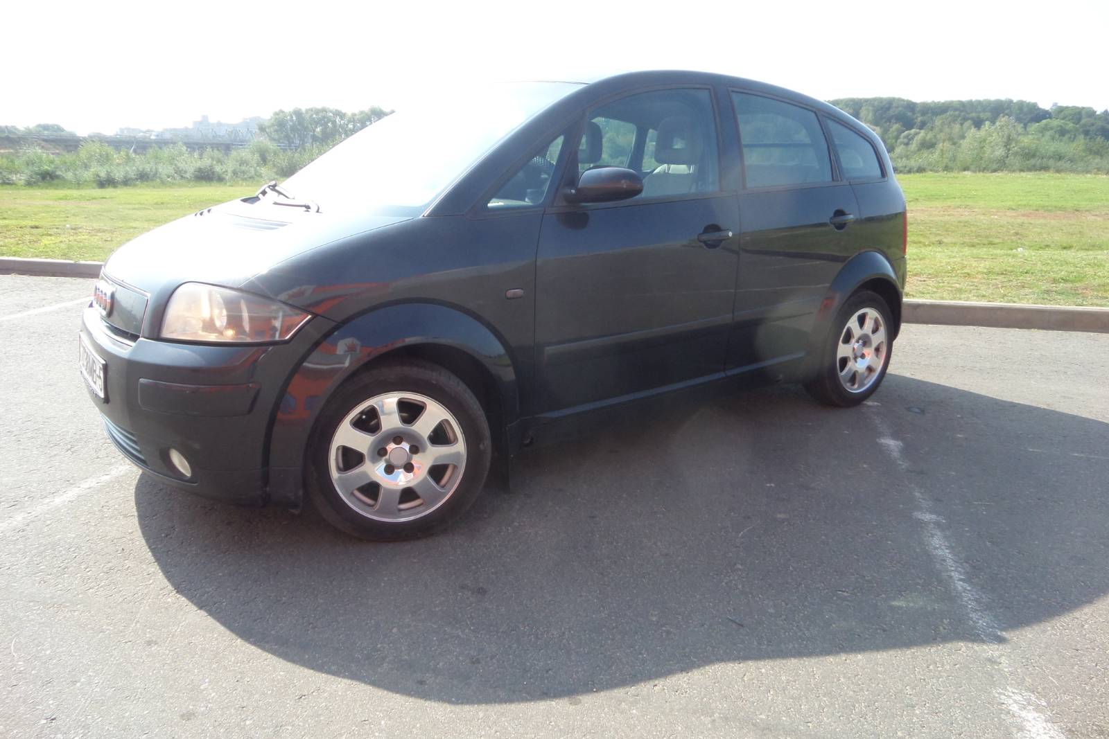

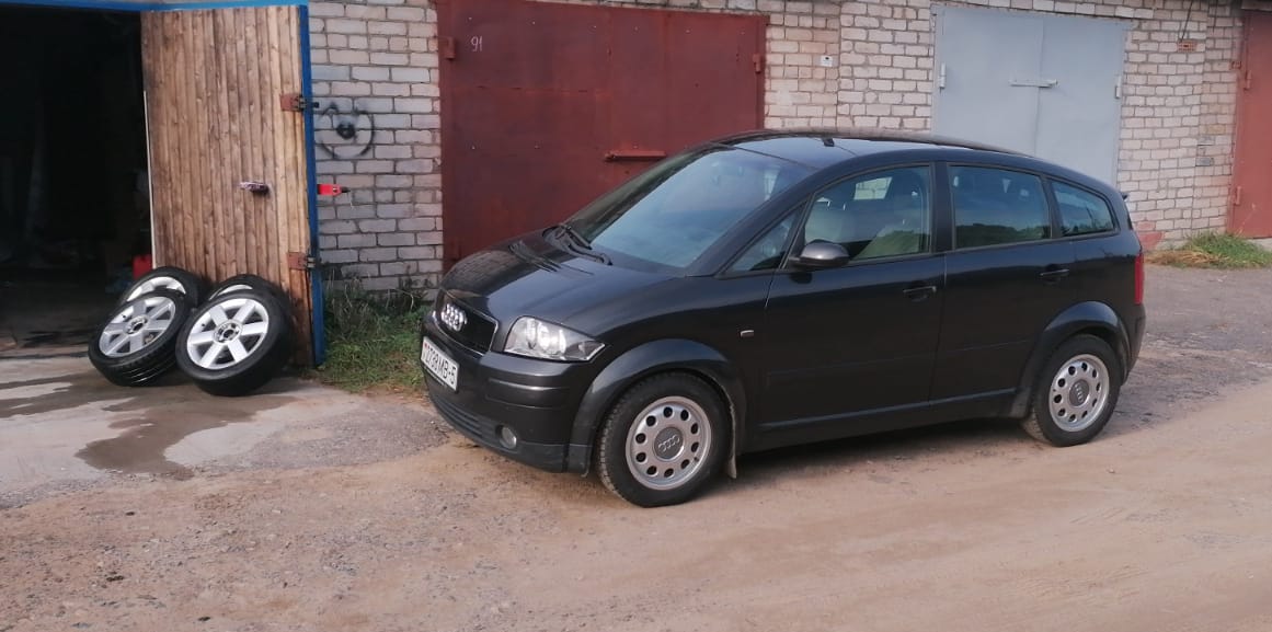

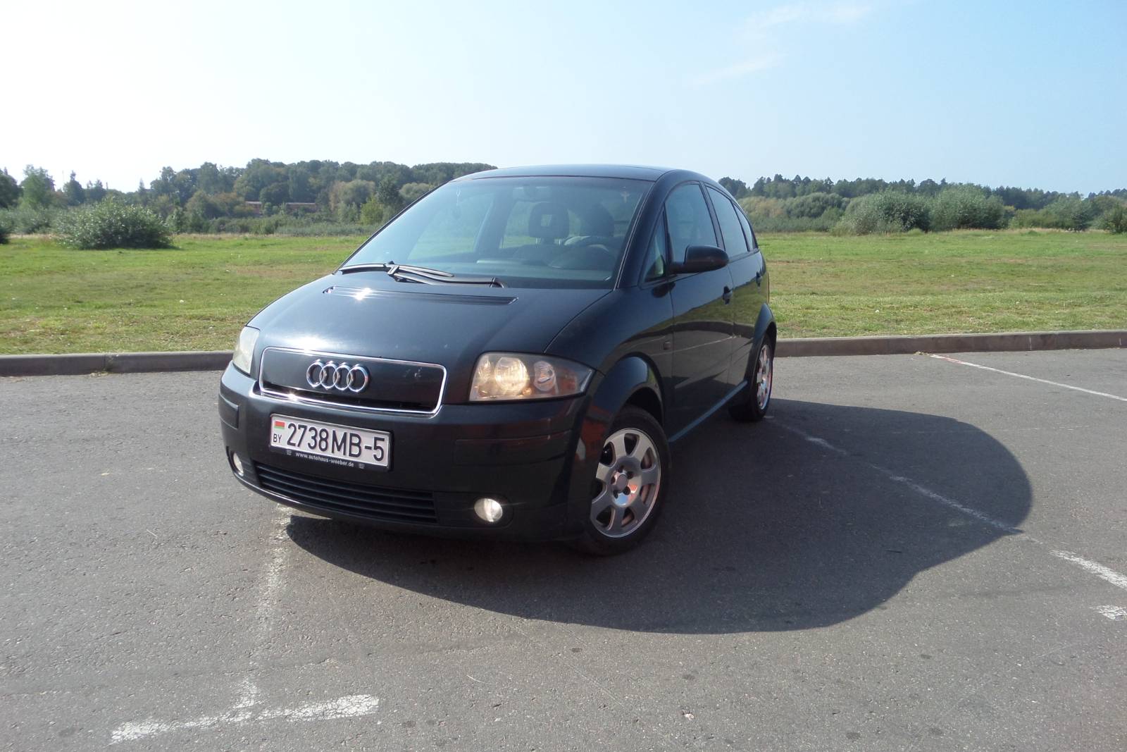

Итак, вот Ауди на которую я променял дизельную А6 С4 :pardon:
замазанный салон. Продавленные спортивные сидения

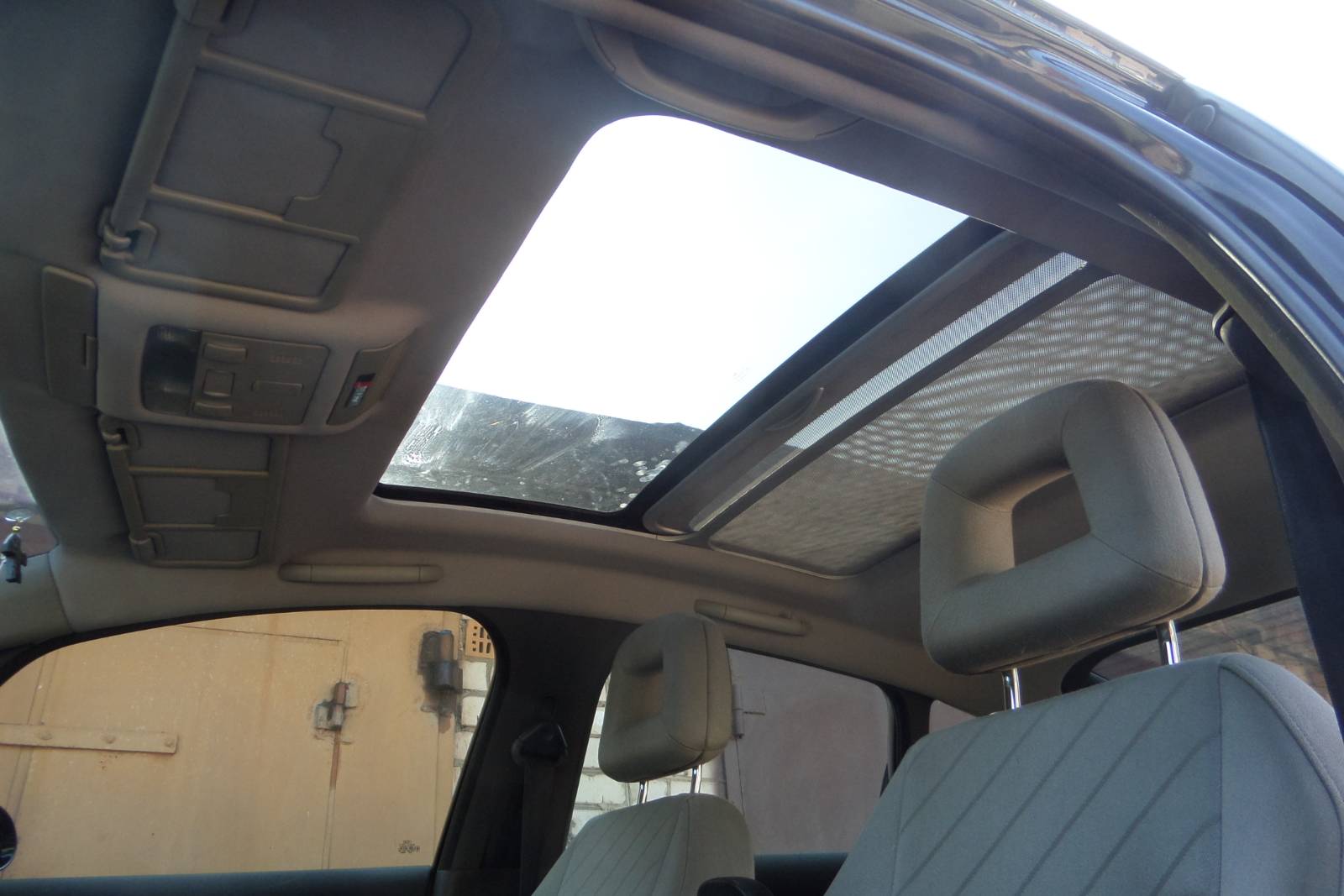

Панорамная крыша Opensky (не рабочая)

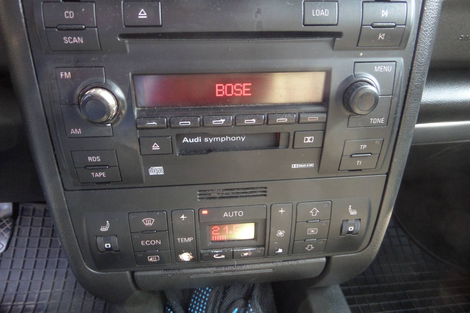

Магнитола 2din Symphony II

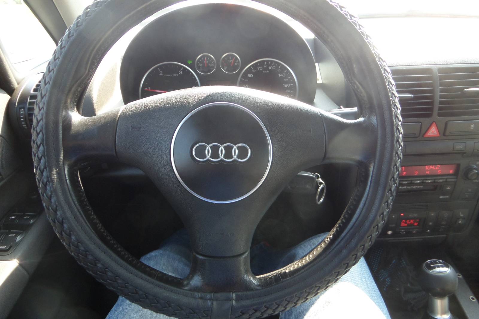

Спортивный трех-спицевый руль

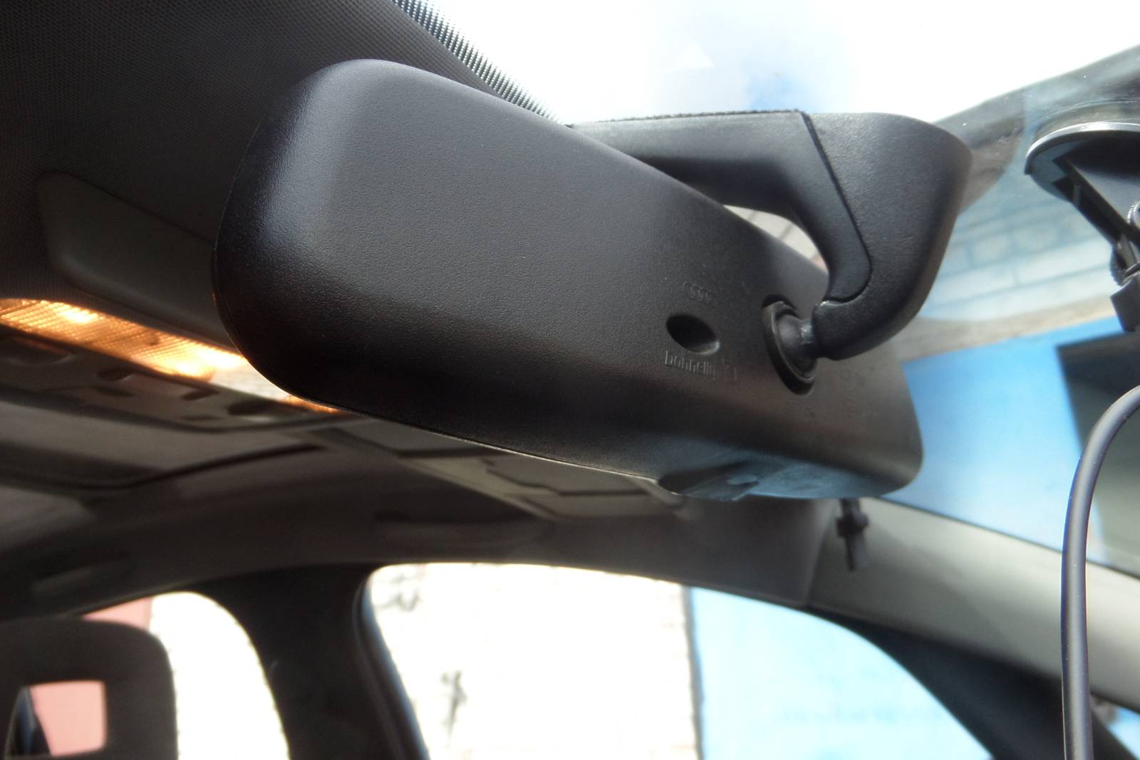

Зеркало с автозатемнением

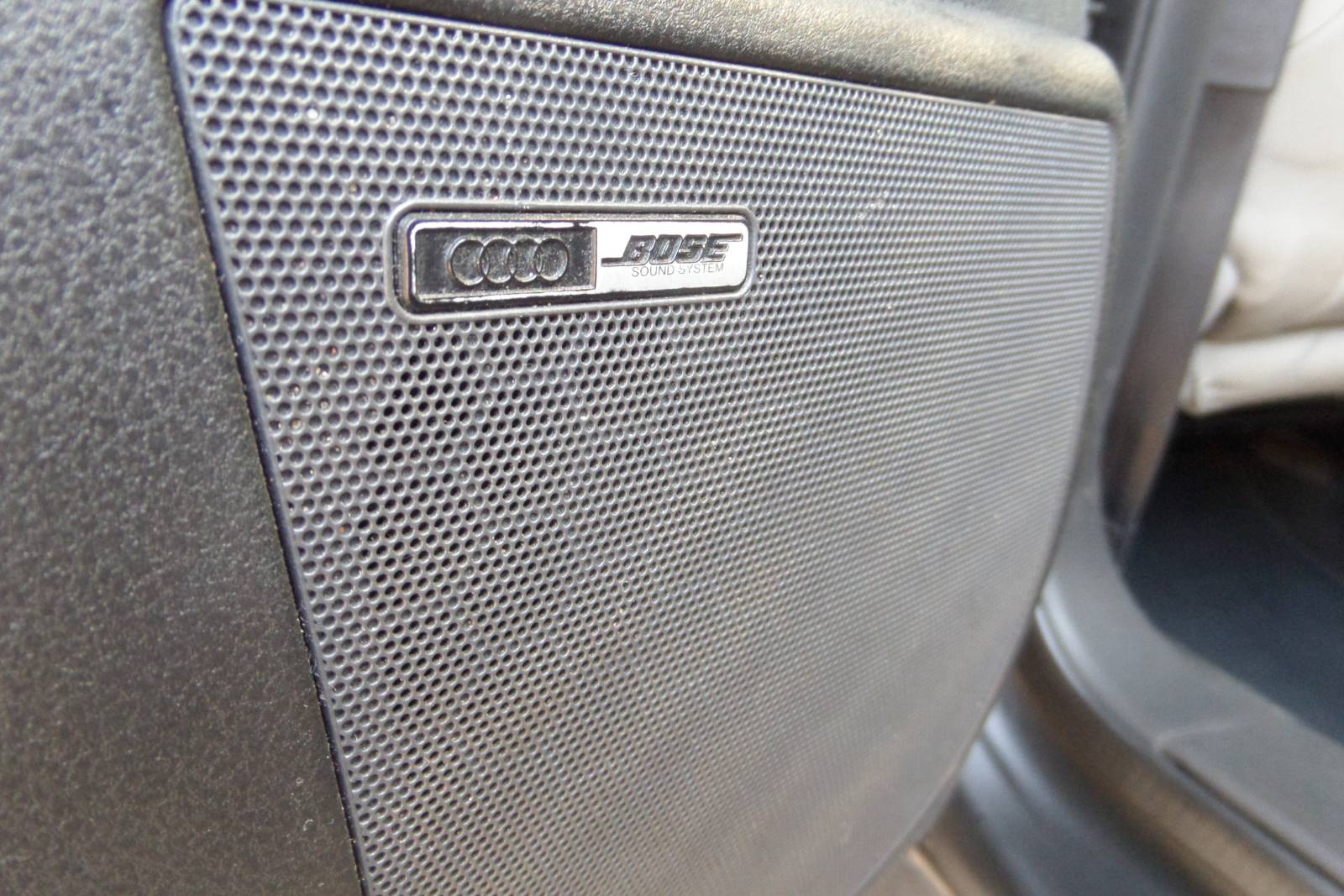

Акустика BOSE 8 динамиков + саб
►Панорамная крыша Opensky
►Музыка "BOSE" с сабом и 2DIN магнитолой Audi Symphony
►Спортивные сидения RECARO с эл.регулировкой и подогревами
►Спортивная кожаная рукоятка переключения передач
►Спортивный кожаный 3-хспицевый руль
► Круиз контроль
► Задние парктроники
► Противотуманные фонари
► Полка-отсек под ручник
► "Multibox" system — задние подстаканники
► Полный FIS Многофункциональный указатель/БК с системой контроля
► 12-ти вольтовая розетка в багажнике
► Зимний пакет
-обогрев зеркал
-обогреваемые форсунки стеклоомывателя

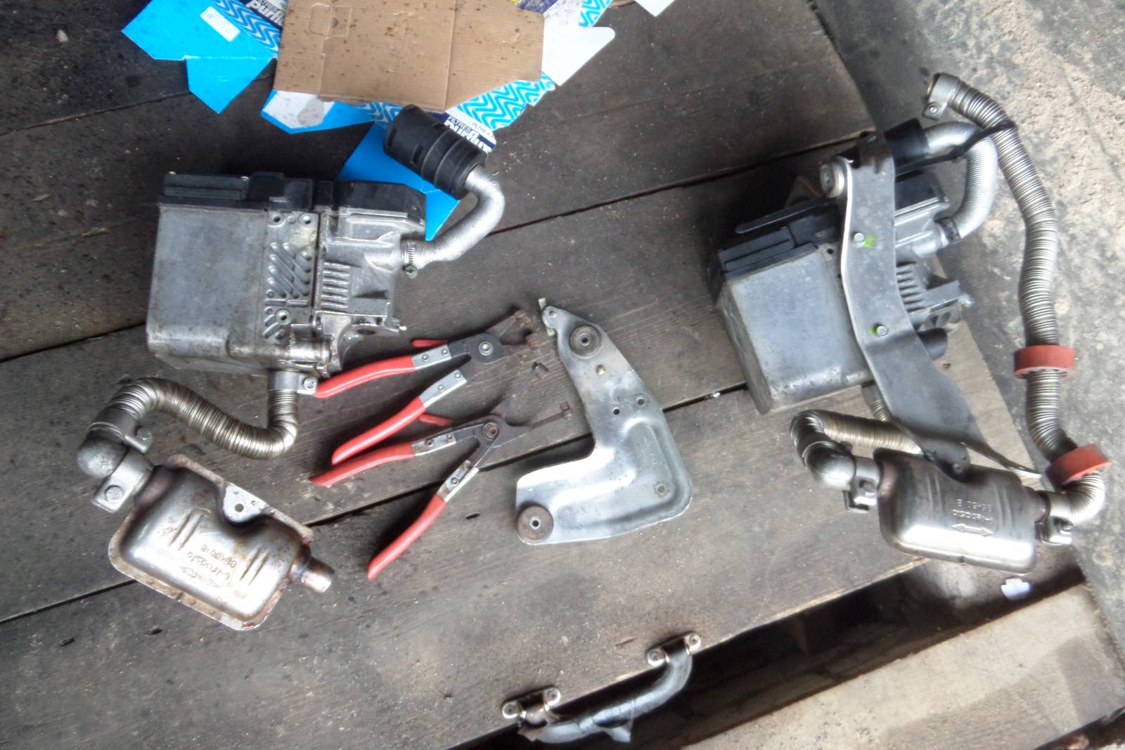

-догреватель Webasto (правда он спижжен — востановим!)
► 4 электро стекло-подъемника с дожимом
► Автоматически затемняющееся безопасное салонное зеркало
► Ком-кт для подключ. моб. телефона с громкой связью (правда самого телефона нет…)
► Кованные диски R15 - 8L0 601 025 M Редчайший легкий полированый премиум
Вес — 5,735 кг

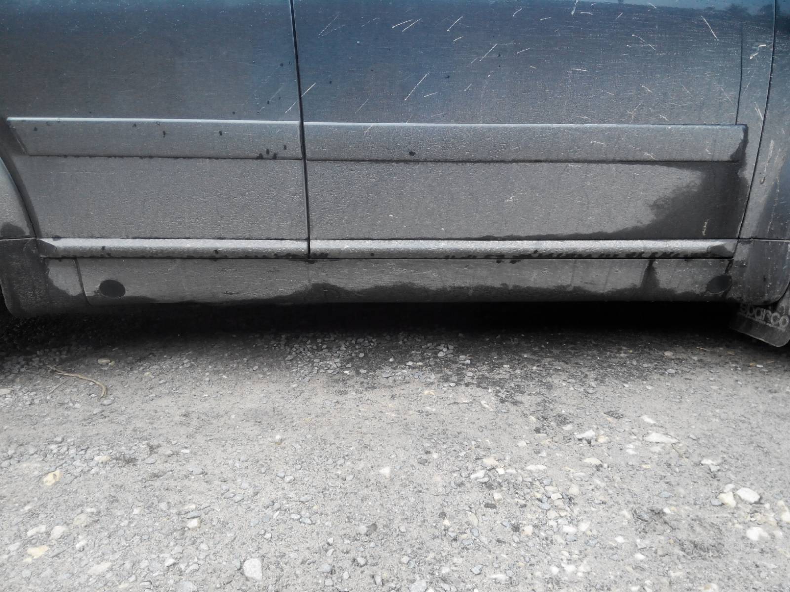

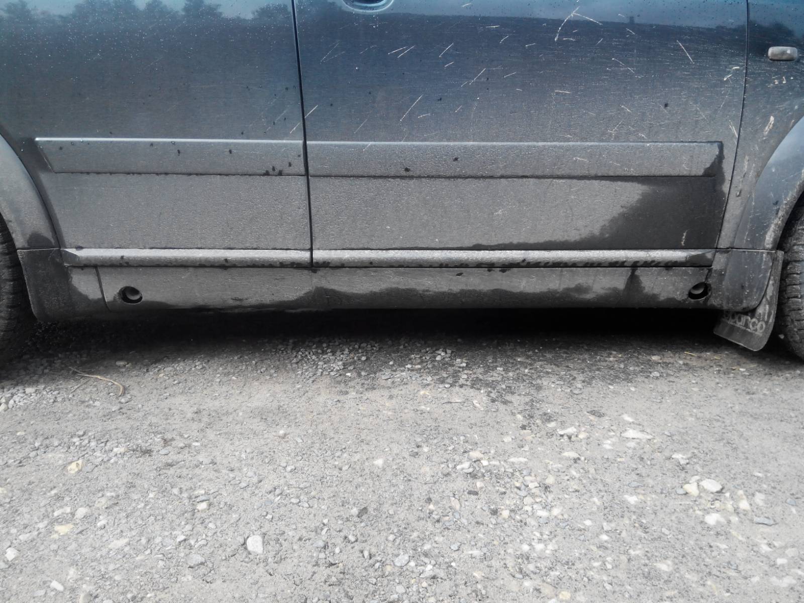

Немного про "косячки":

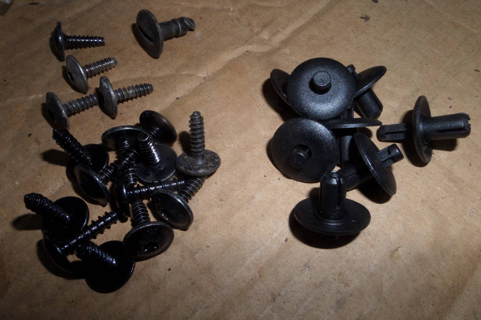

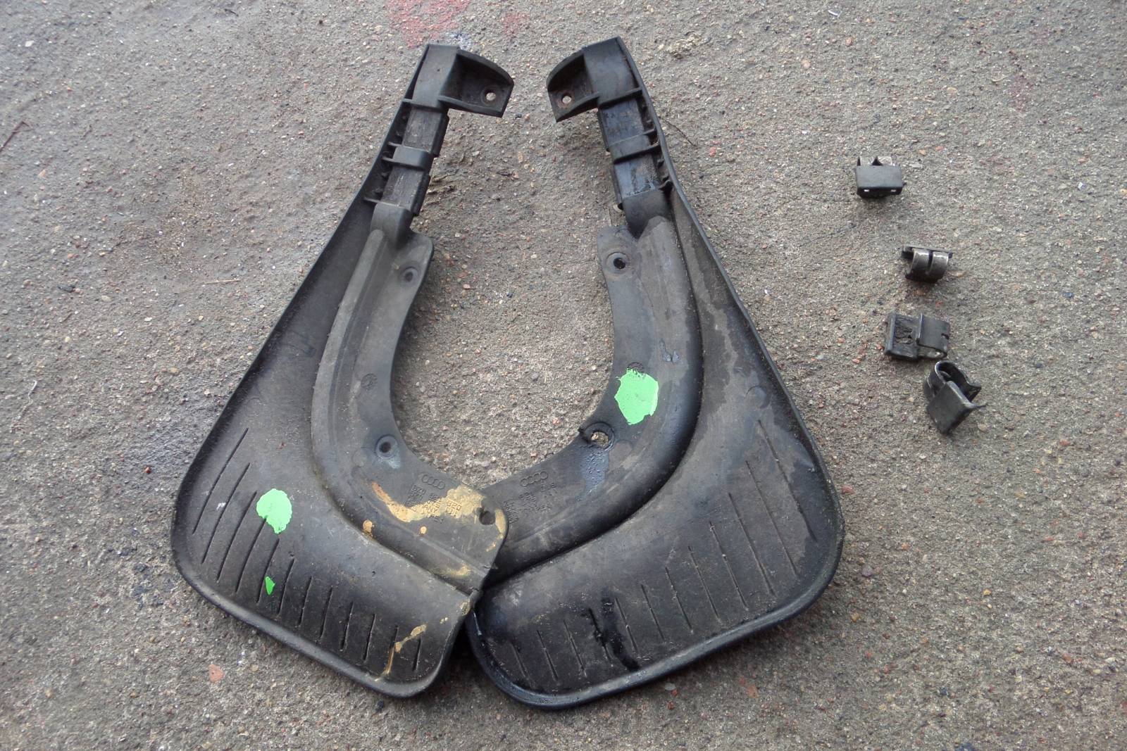

Много мелких "царапок" по кузову отсутствие мелких частей заглушек и элементов и тд..

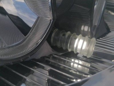

Колхозная тонировка фонарей

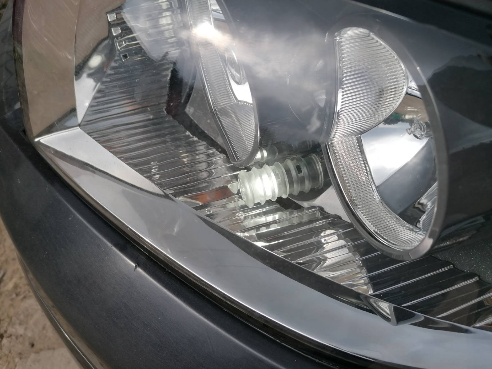

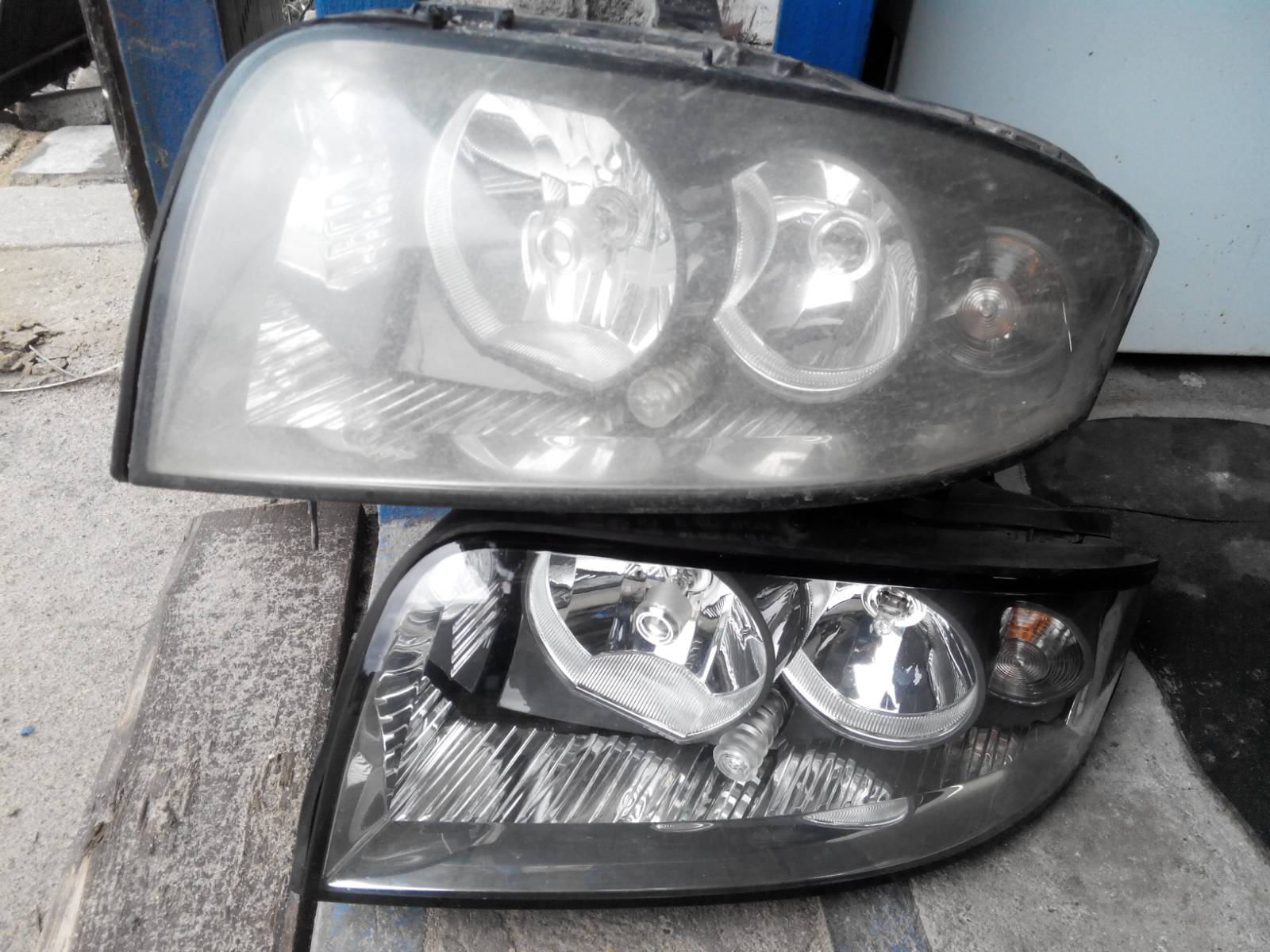

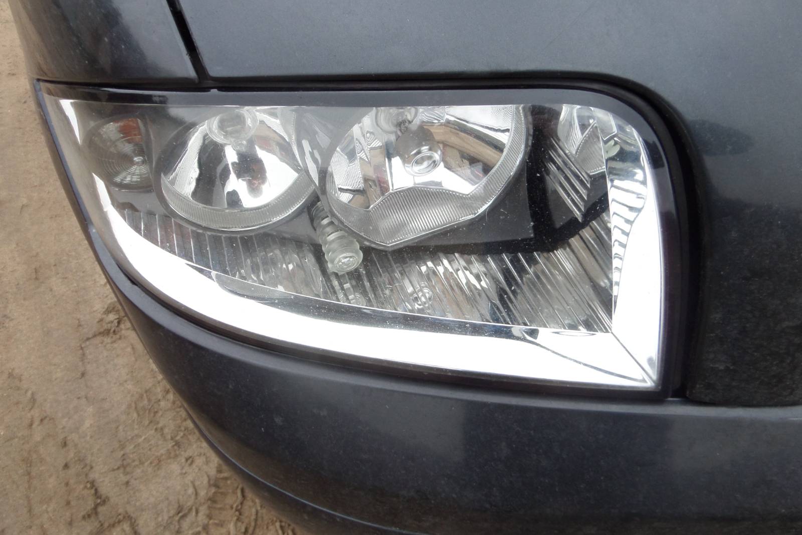

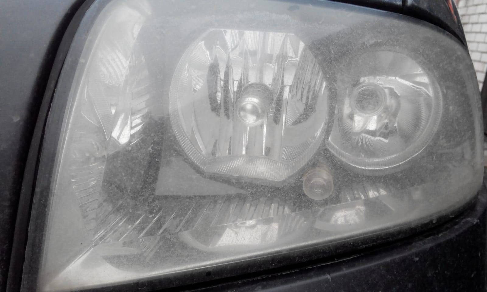

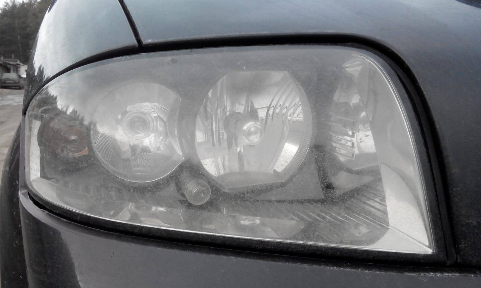

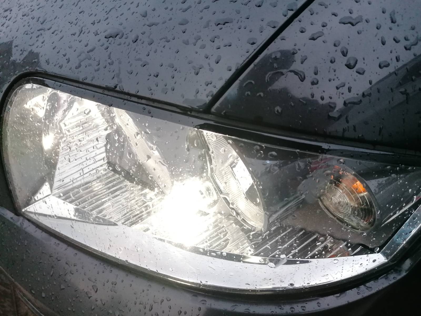

Затертые мутные фары

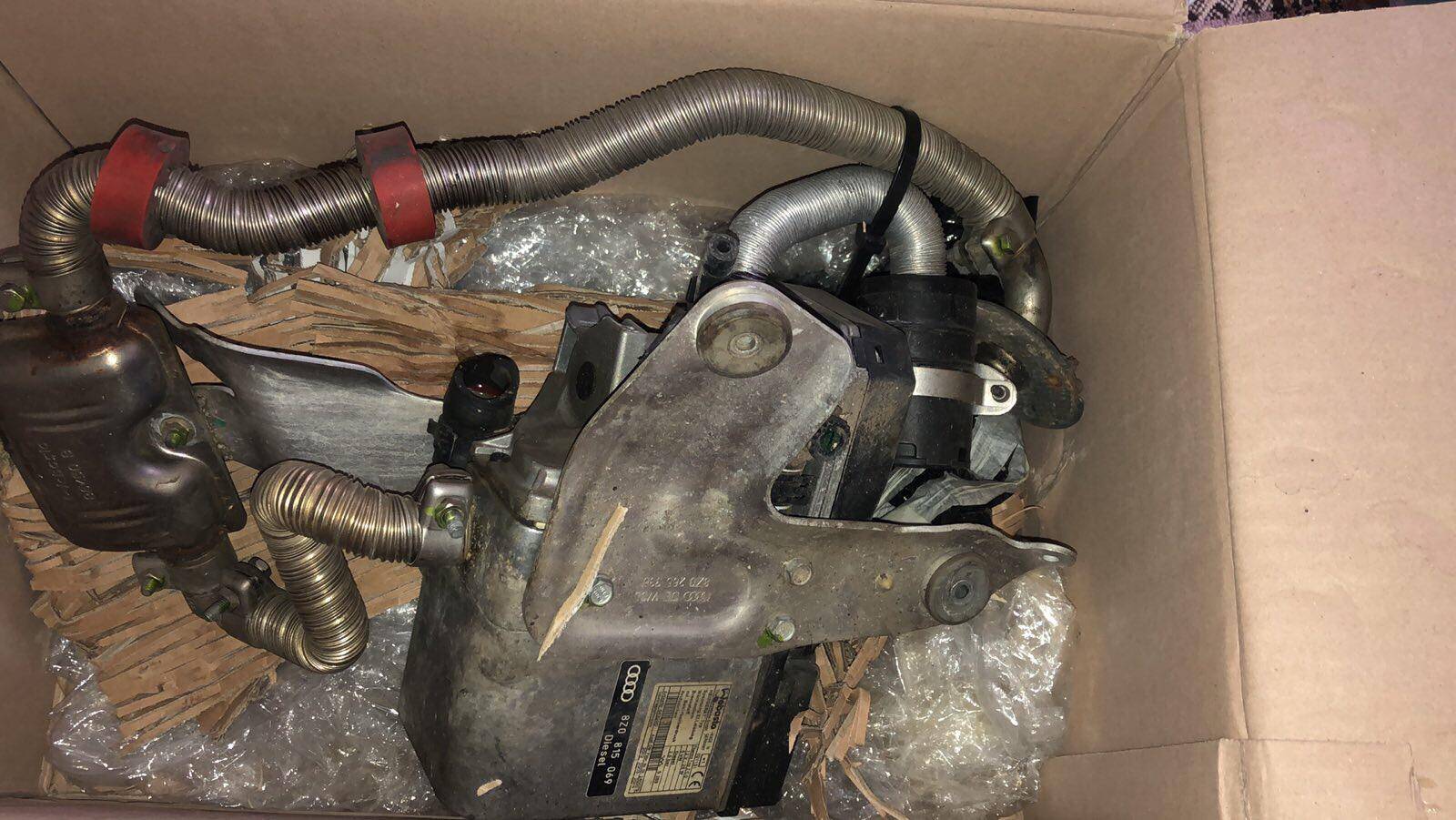

Украдена Вебаста, со слов бывшего владельца - бывшим-бывшим владельцем :-D

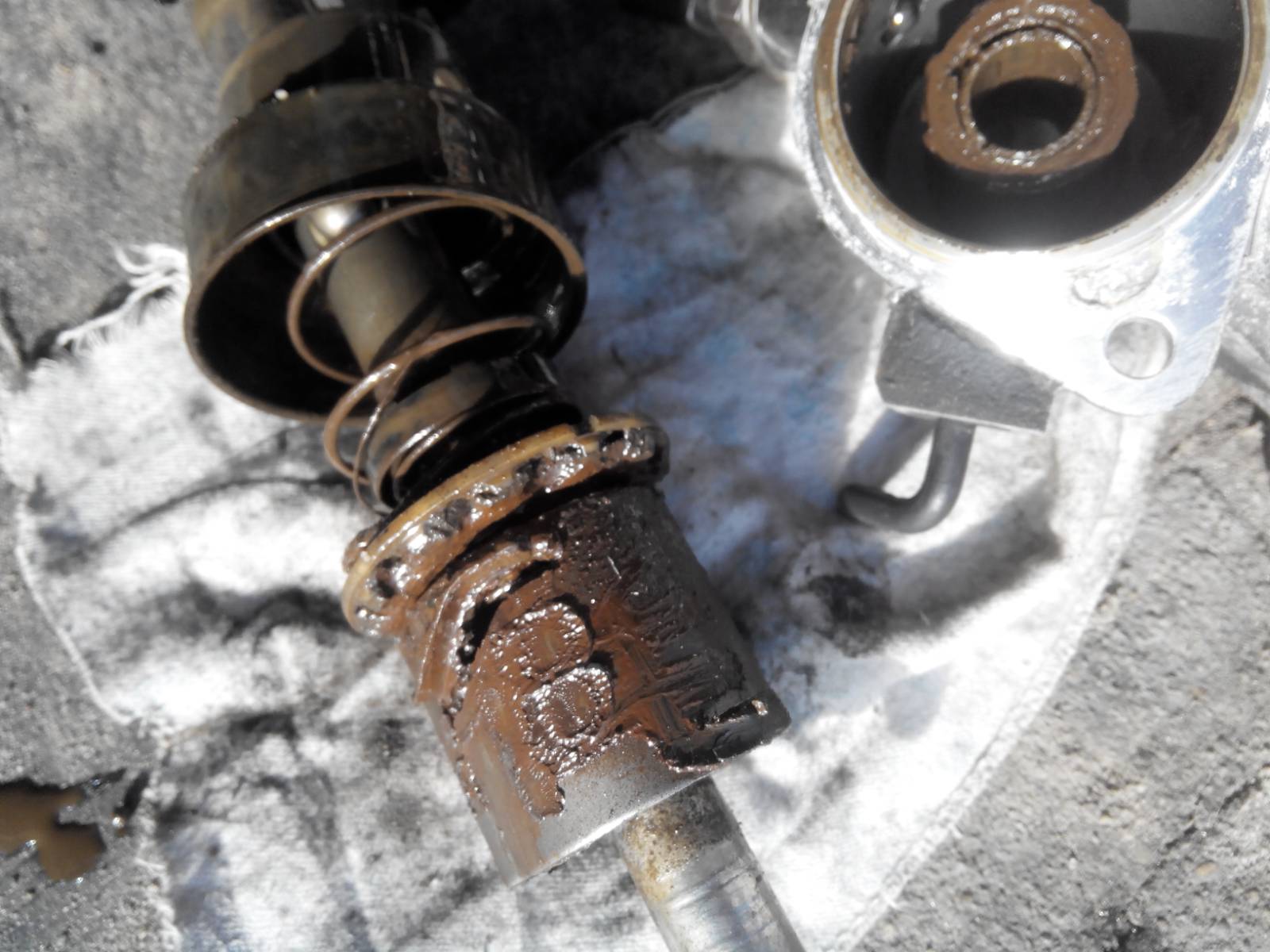

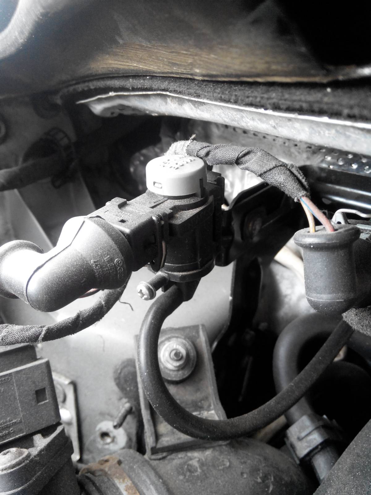

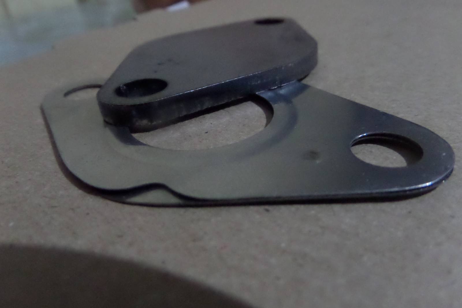

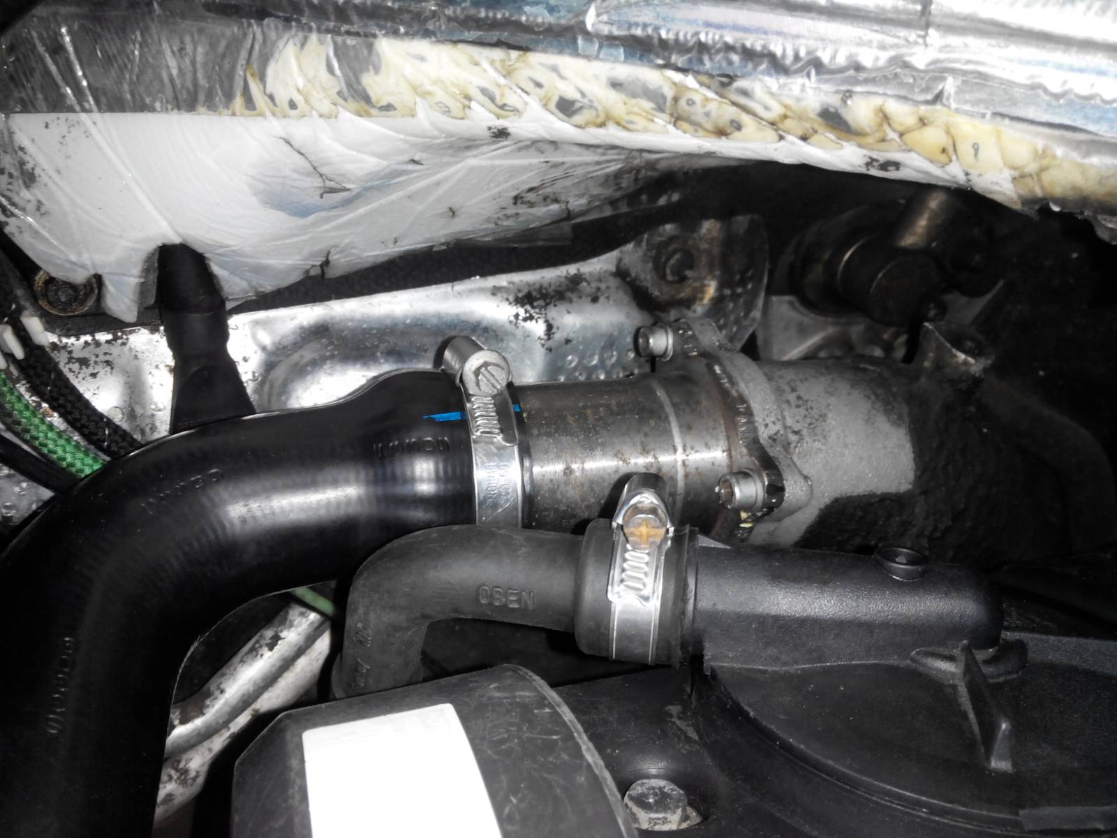

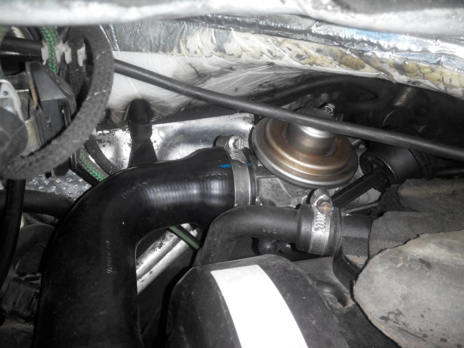

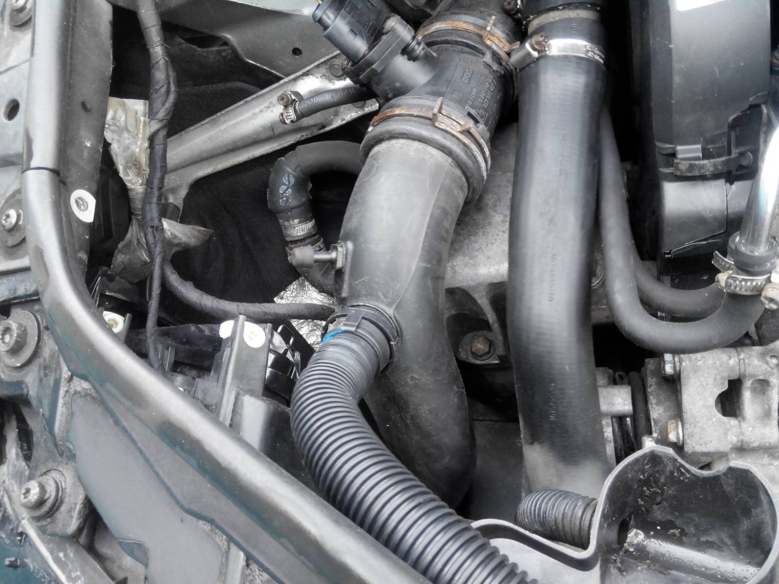

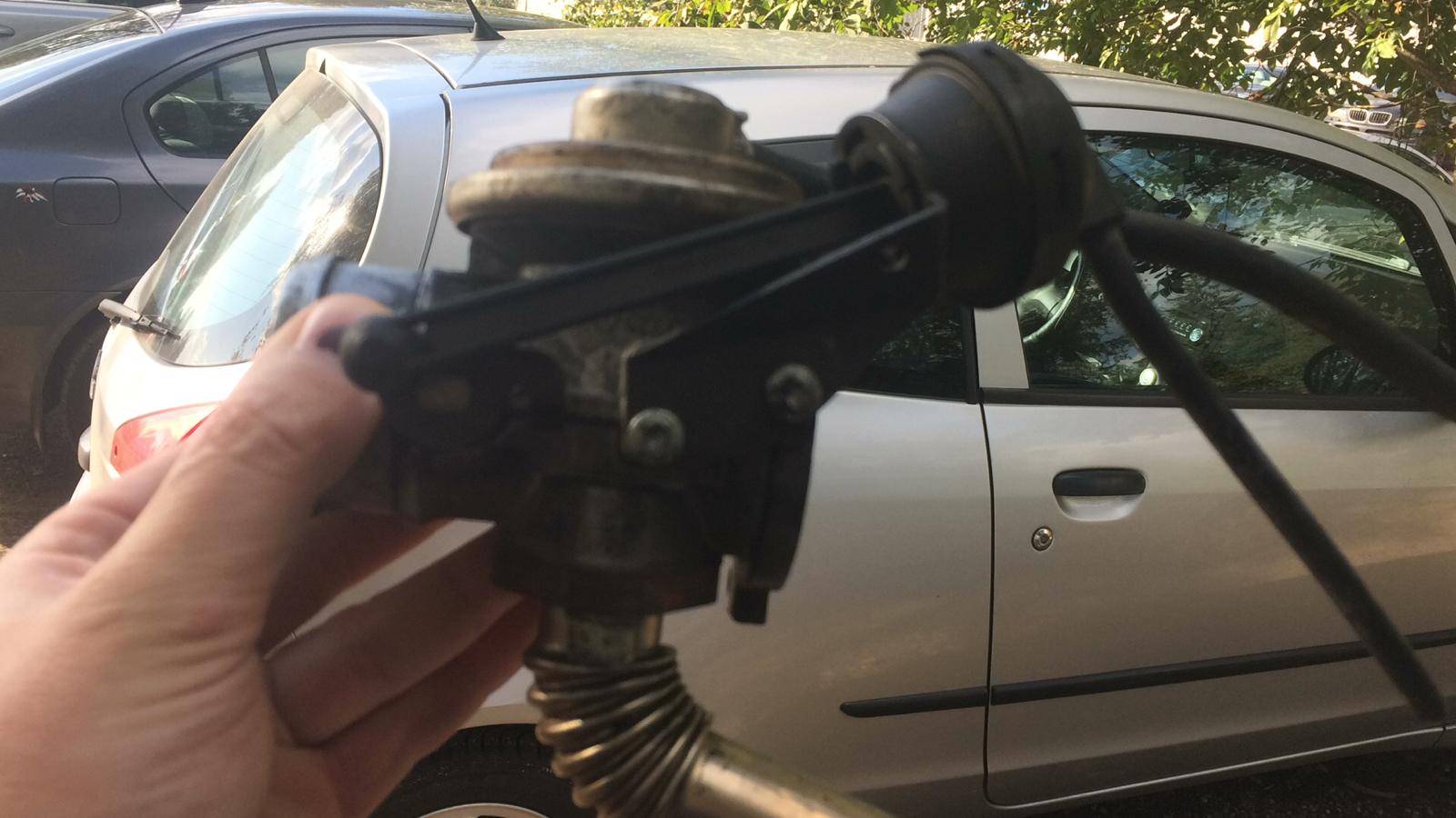

Украден ЕГР со всеми трубками и клапаном. Полузаглушен механически

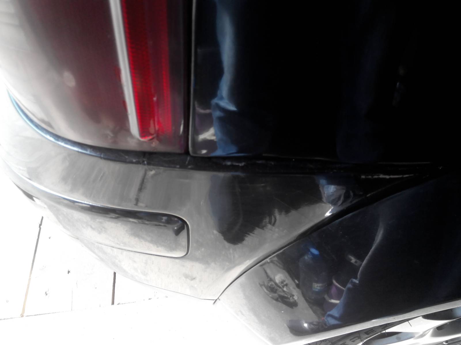

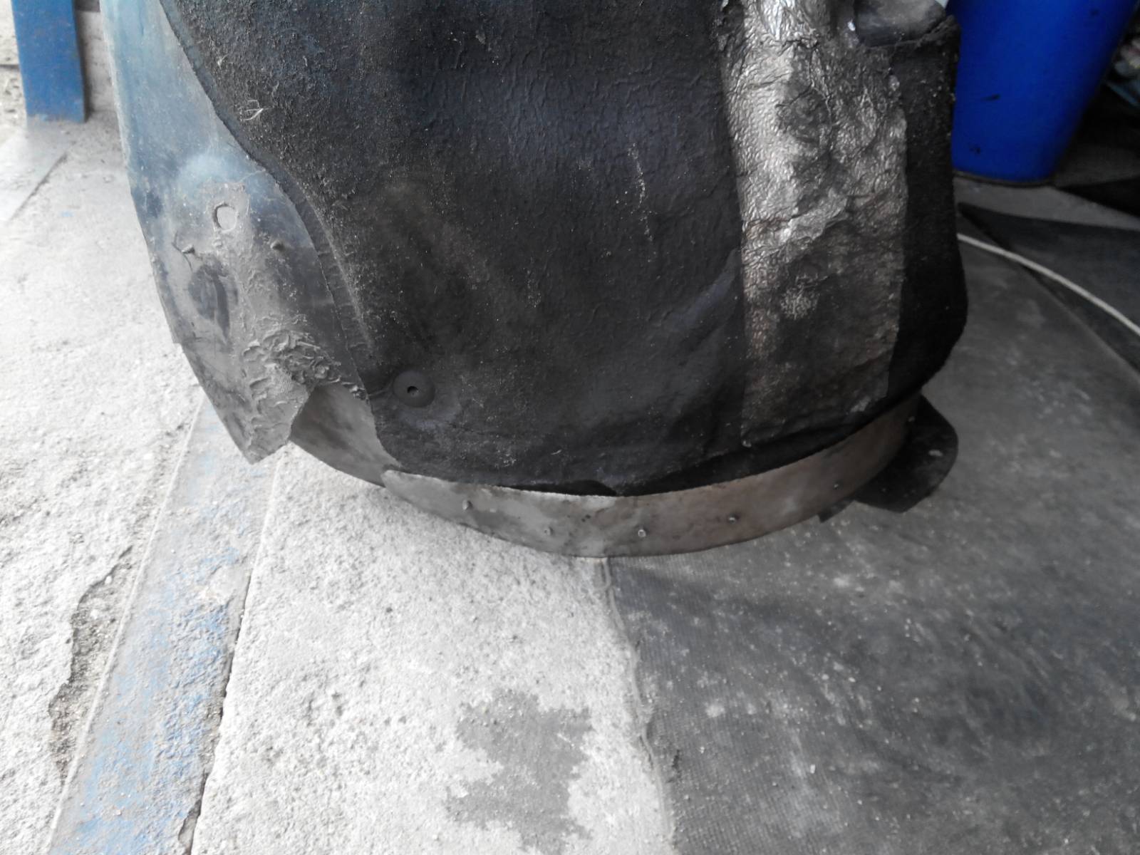

Был подмят задний угол кузова,со слов бывшего владельца - бывшим-бывшим владельцем :-D
Особо не заморачивались с ремонтом, налепили сверху как есть. А может побоялись алюминий выстукивать..Разобрал... внутри вроде криминала нет

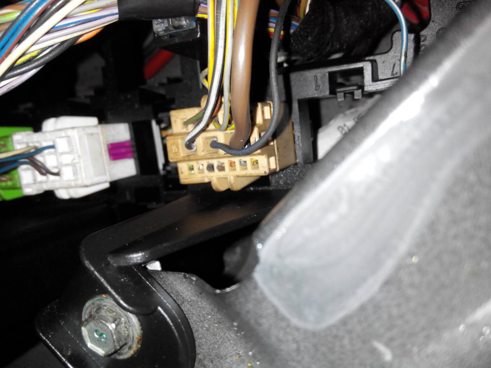

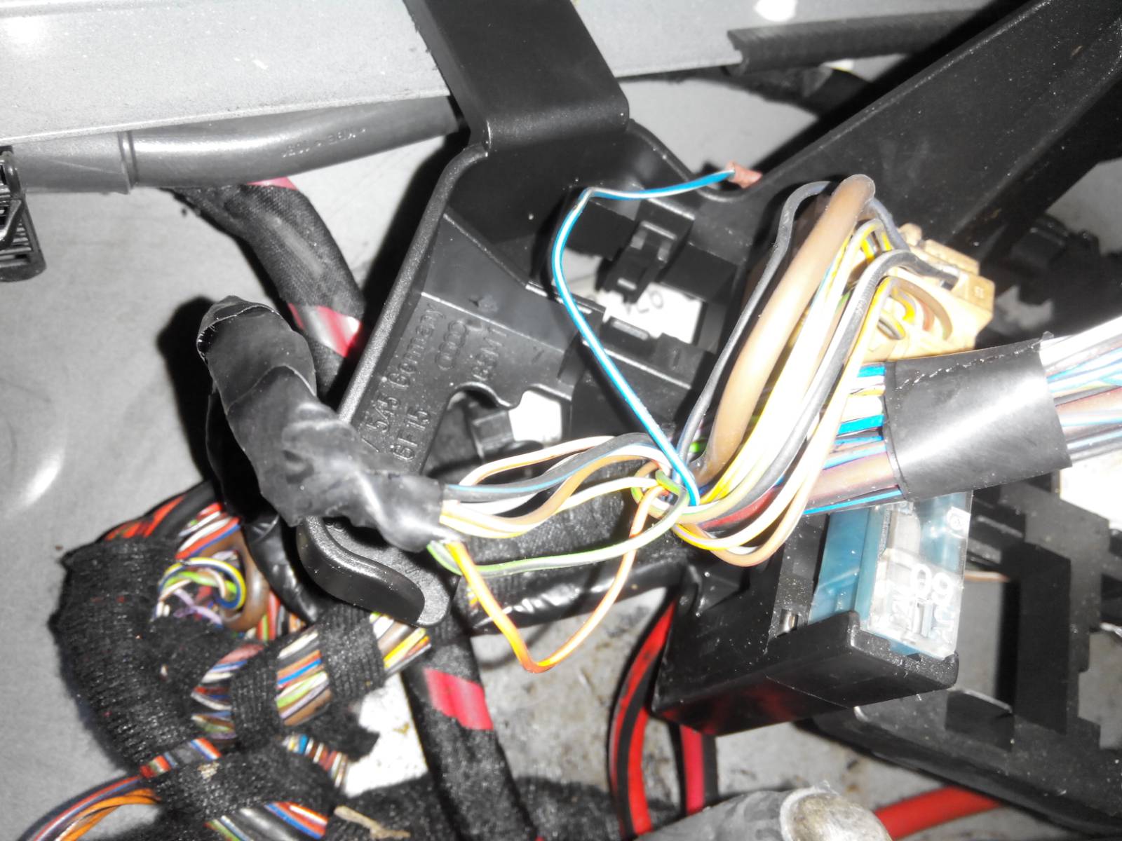

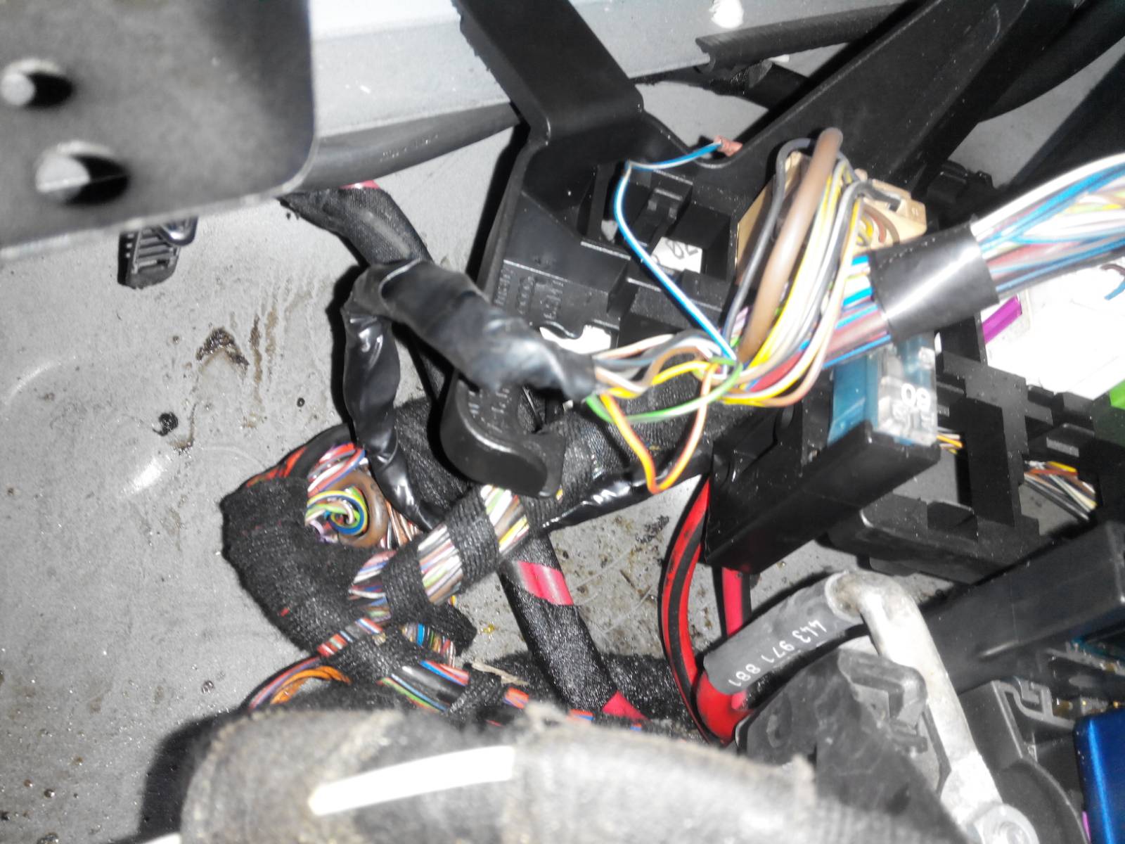

В отсеке ЭБУ и проводки что то искали :mad: со слов бывшего владельца - чинили круиз :-D
Как ни странно все пока работает :???:
про остальное в порядке обнаружения\устранения
После покупки - мойка!

4L6 — Автоматически затемняющееся безопасное салонное зеркало - очень редкая опция на А2

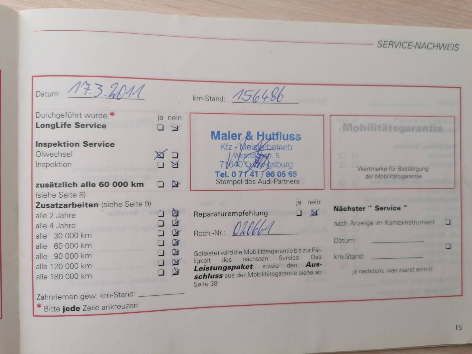

► История обслуживания
Как видно из расшифровки ВИН дата рожжения ауди — 26.10.2001
Куплена первым покупателем 04.11.2001 в салоне Audi AG, Ingolstadt.
Там же 31.11.2001 произведен longlife-service
Ваделица 47-летняя (на момент покупки) frau — Gisela Garbers .

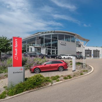

Первое обслуживание производилось в Audi Autohaus Weeber
09.02.2004 - пробег 43668 км (примерно 20тыс.км/од)

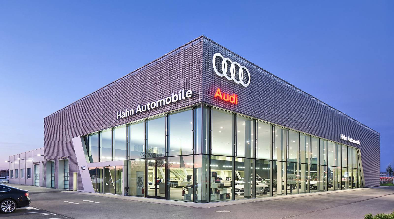

Следующая запись Hahn Automobile Ludwigsburg Audi
14.12.2005 - пробег 100325км (примерно30тыс.км/год)
Последующие записи Maier & Hutfluss KFZ Meisterbetrieb Westfalen
29.03.2006 - пробег 107624 км
17.07.2008 - пробег 139742 км
17.03.2011 - пробег 156486 км
Как видно, хоть авто и дизельный, но на родине не сильно эксплуатировался.
Средний пробег составил около 15тыс.км в год
Выписка о проведенных ТО:
09.02.2004 — сервисный пакет longlife
02.08.2004 — шиномонтаж, включая балансировку
03.08.2004 — шиномонтаж

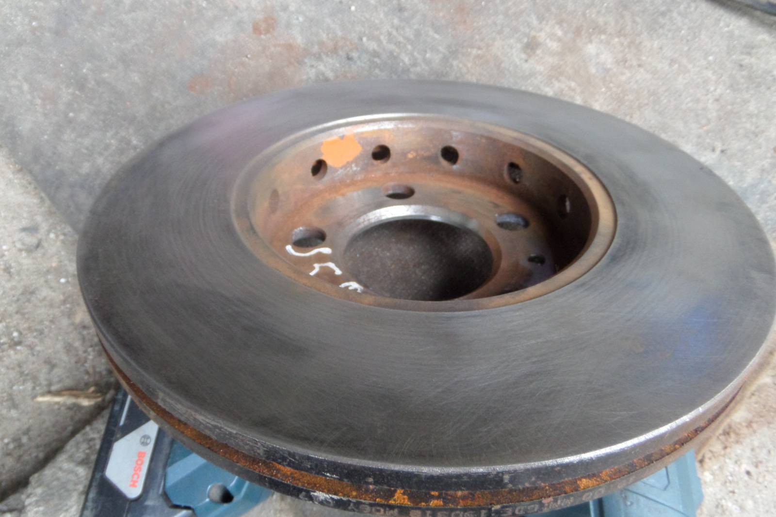

09.12.2004 — сервисный пакет
передние тормозные диски VAG — 8Z0615301D
тормозн. колодки — 1J0698151E
винты — N10648301
09.12.2004 — TUV Dekra
29.03.2006 — сервисный пакет longlife
08.12.2006 — TUV Dekra
18.01.2007 — проверка АКБ \ авторадио
20.09.2007 — тормозные колодки, ступичные подшипники
28.11.2008 — Новый АКБ
28.11.2008 — TUV Dekra
23.06.2010 — Передний стабилизатор, втулки стабилизатора. климат.
15.09.2010 — Стартер
20.01.2011 — Ремонт Dekra
17.03.2011 — Маслянный теплообменник
17.03.2011 — Передний правый ступичный подшипник
28.03.2011 — авто продан (4500 евро)

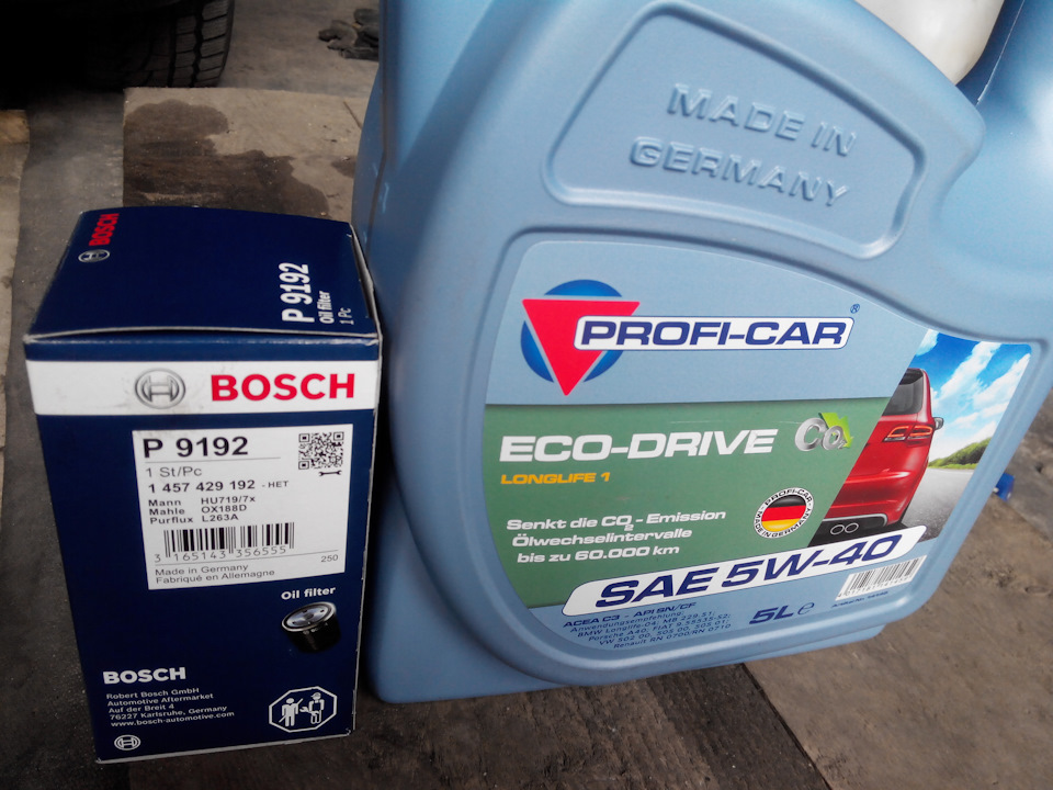

23.10.2019 — пробег 273850 км
После покупки сделал небольшое ТО
Масло: PROFI-CAR ECO-DRIVE LONGLIFE 1 SAE 5W-40
Фильтр маслянный: BOSCH — P 9192 (1457429192)
Фильтр воздушный: PURFLUX — A346

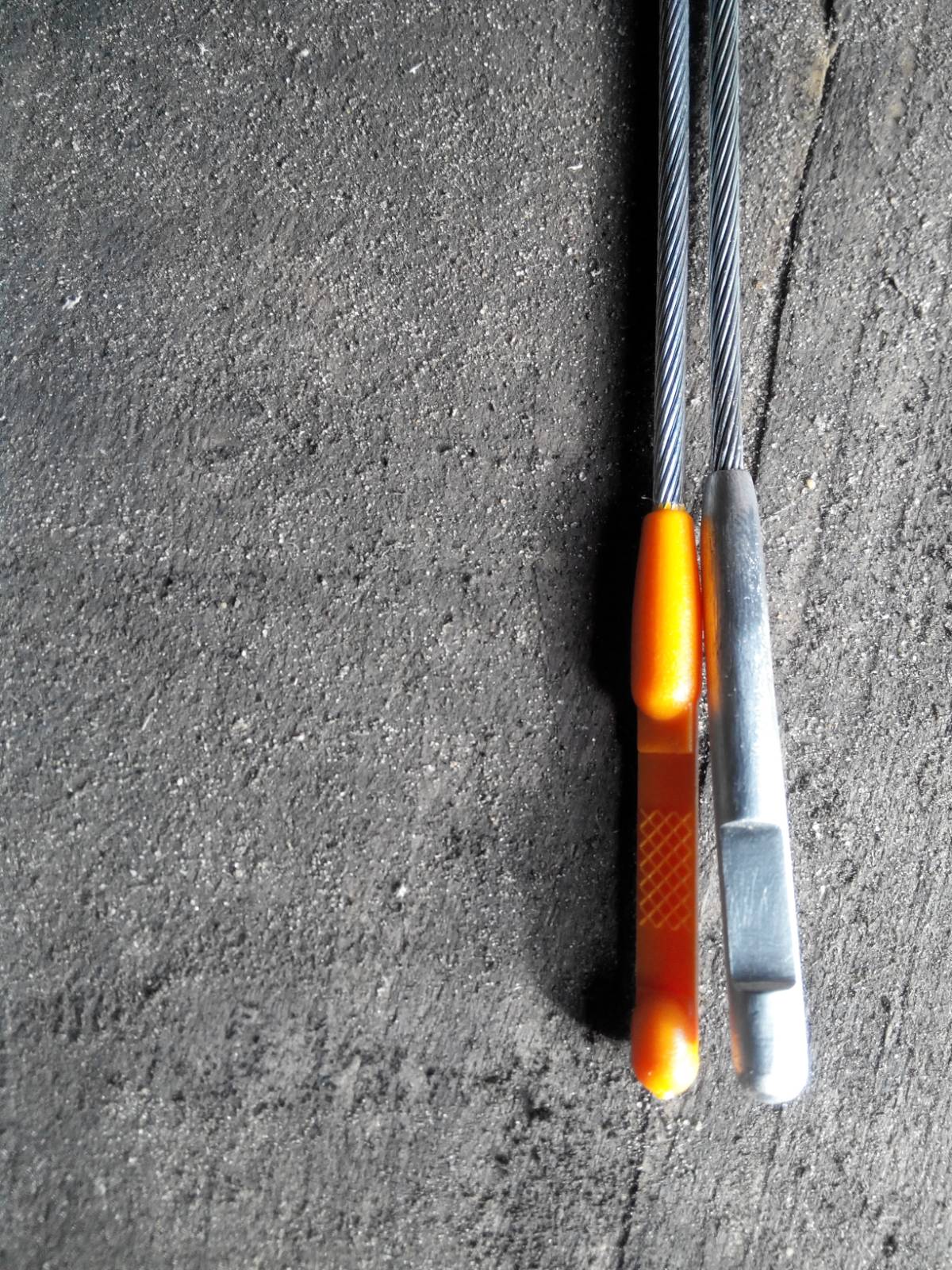

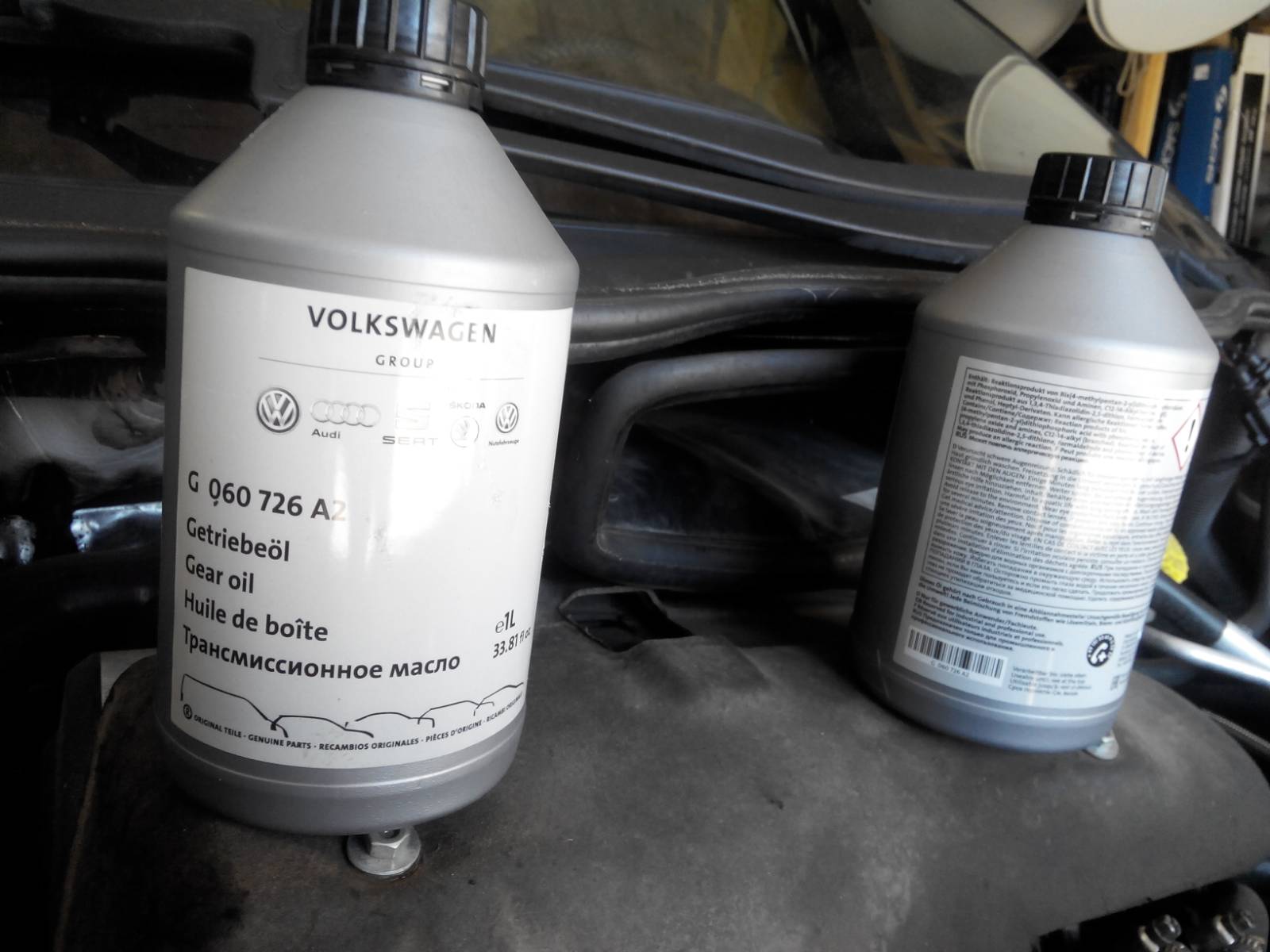

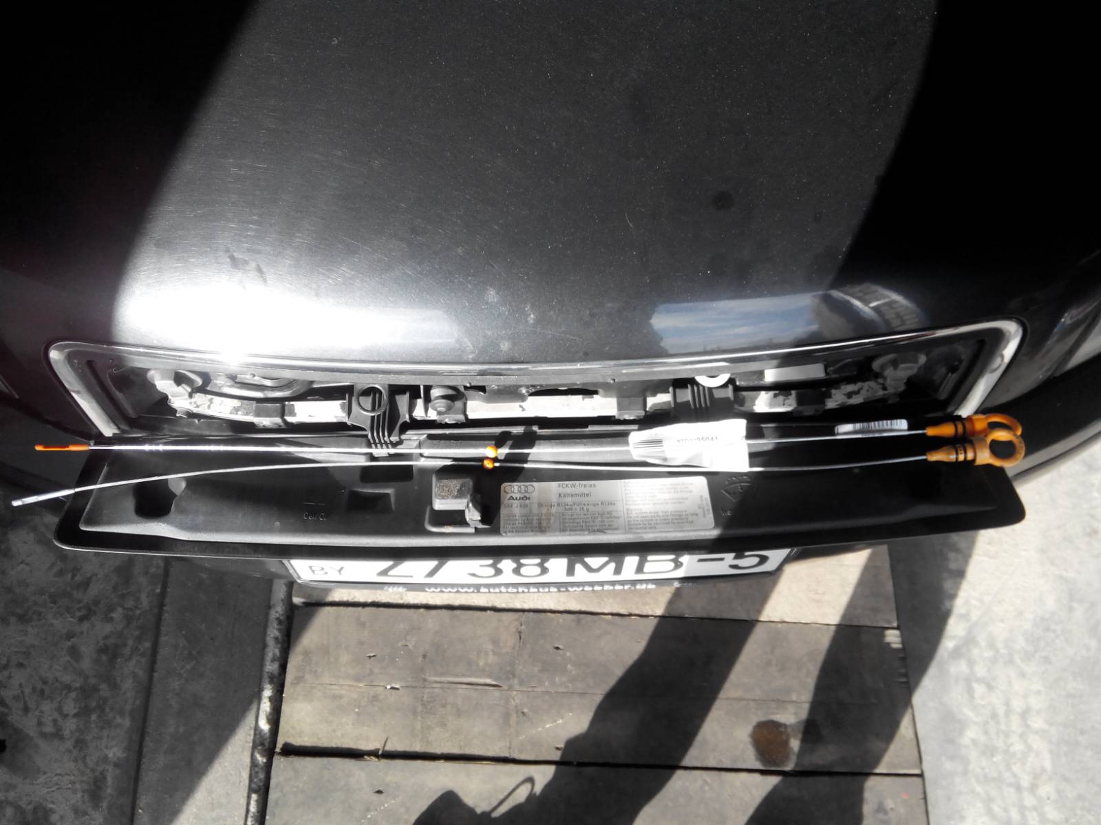

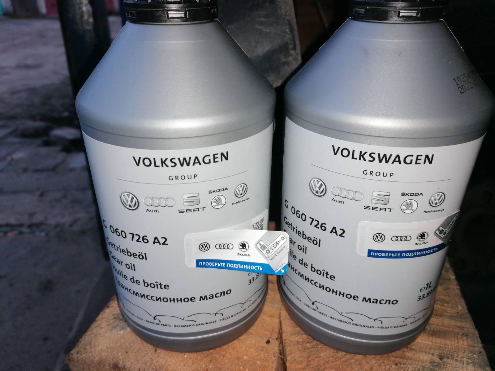

В профилактических целях заменил масло в коробке.
На замену купил 2л. оригинального трансмиссионного масла VAG G 060 726 A2 GL-4
Щуп достался отреставрированный, из нержавейки :good:
Но после того как слилось мало масла а при заливе 4л (при положенных 4,2л) показывал выше "мах" — решил перестраховаться !
Заказал оригинал — VAG 8Z0115611E
Сравнил со старым,сделал на нем "пометки" и пока отложил его про запас

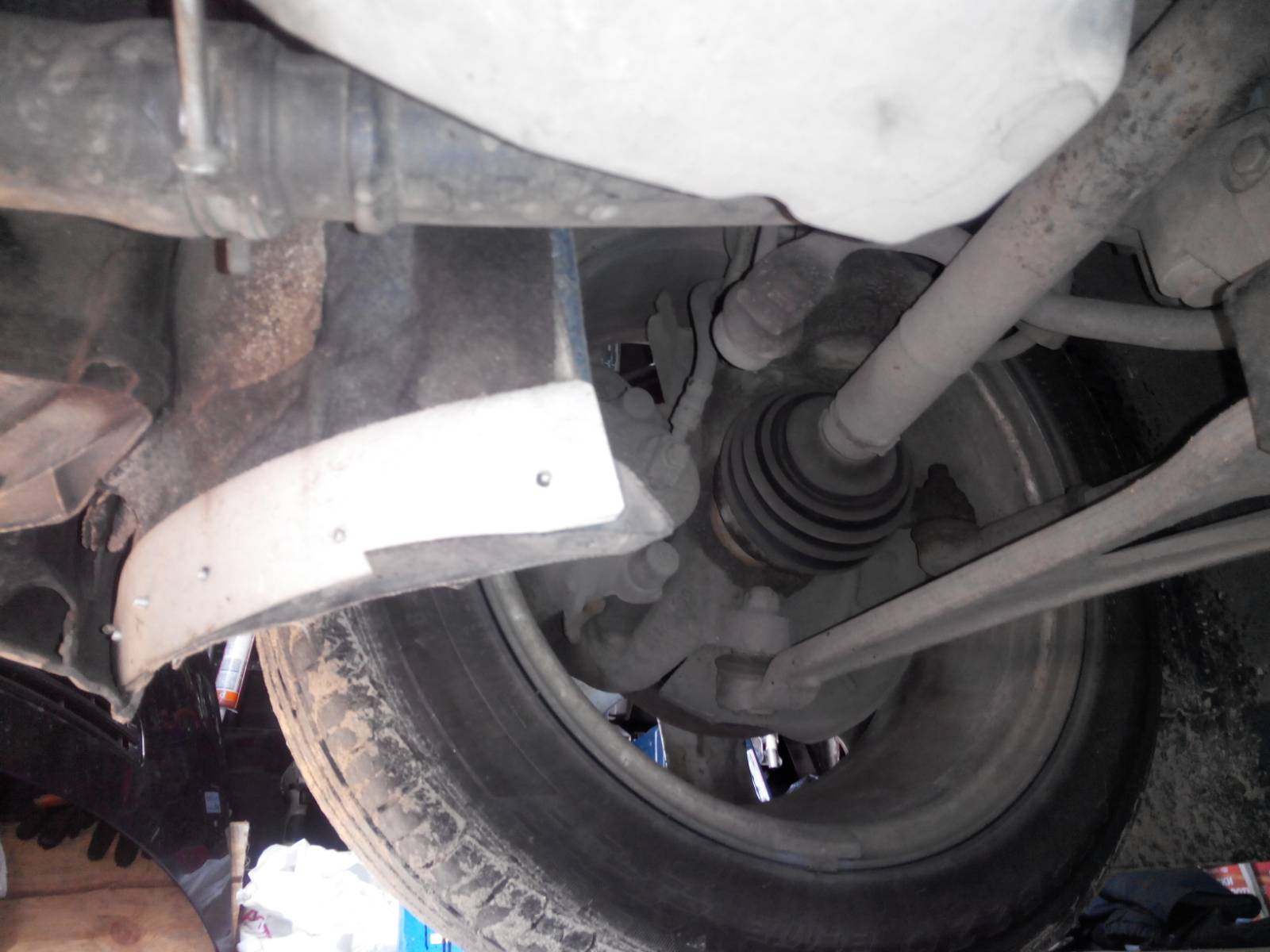

Осень 2019г

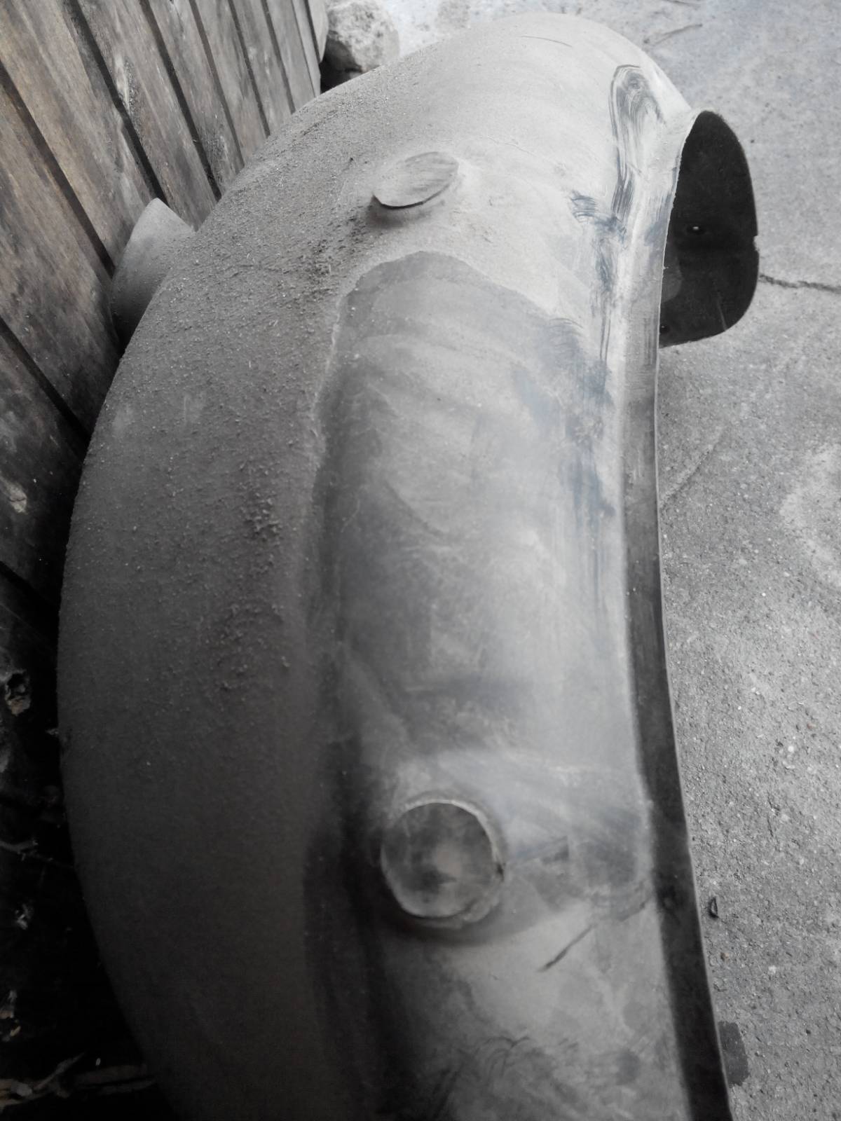

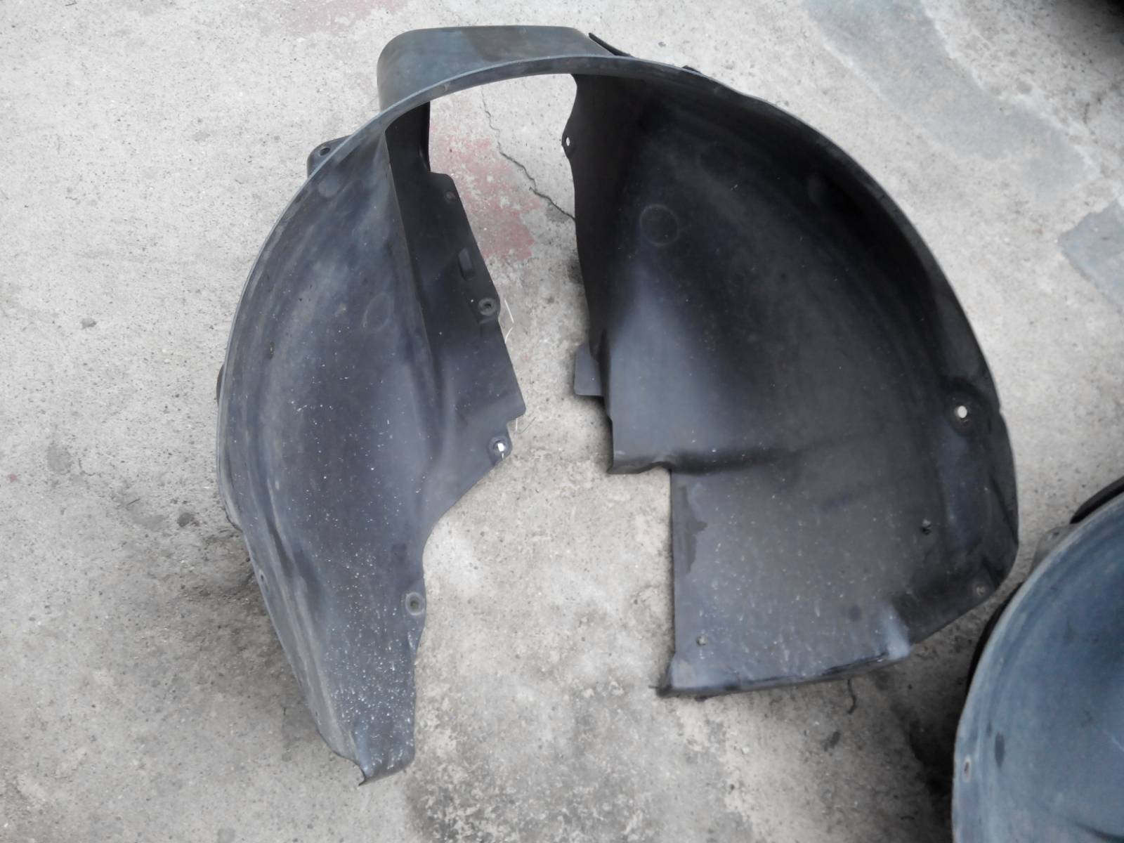

"Прошерстил" разборки и заменил немного деффектных деталей отвечающих за душевное спокойствие :) и защиту подкапотного пространство от пыли\грязи

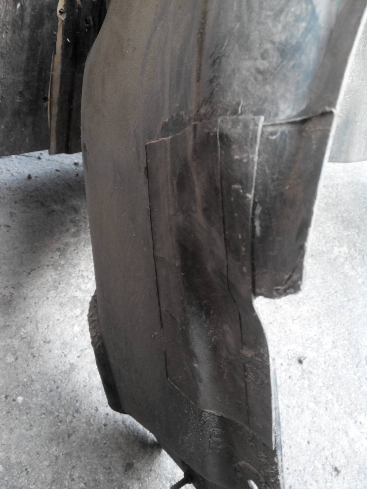

Передние подкрылки "Hand-made c алюминиевыми вставками" - заменил на нормальные - 25уе пара

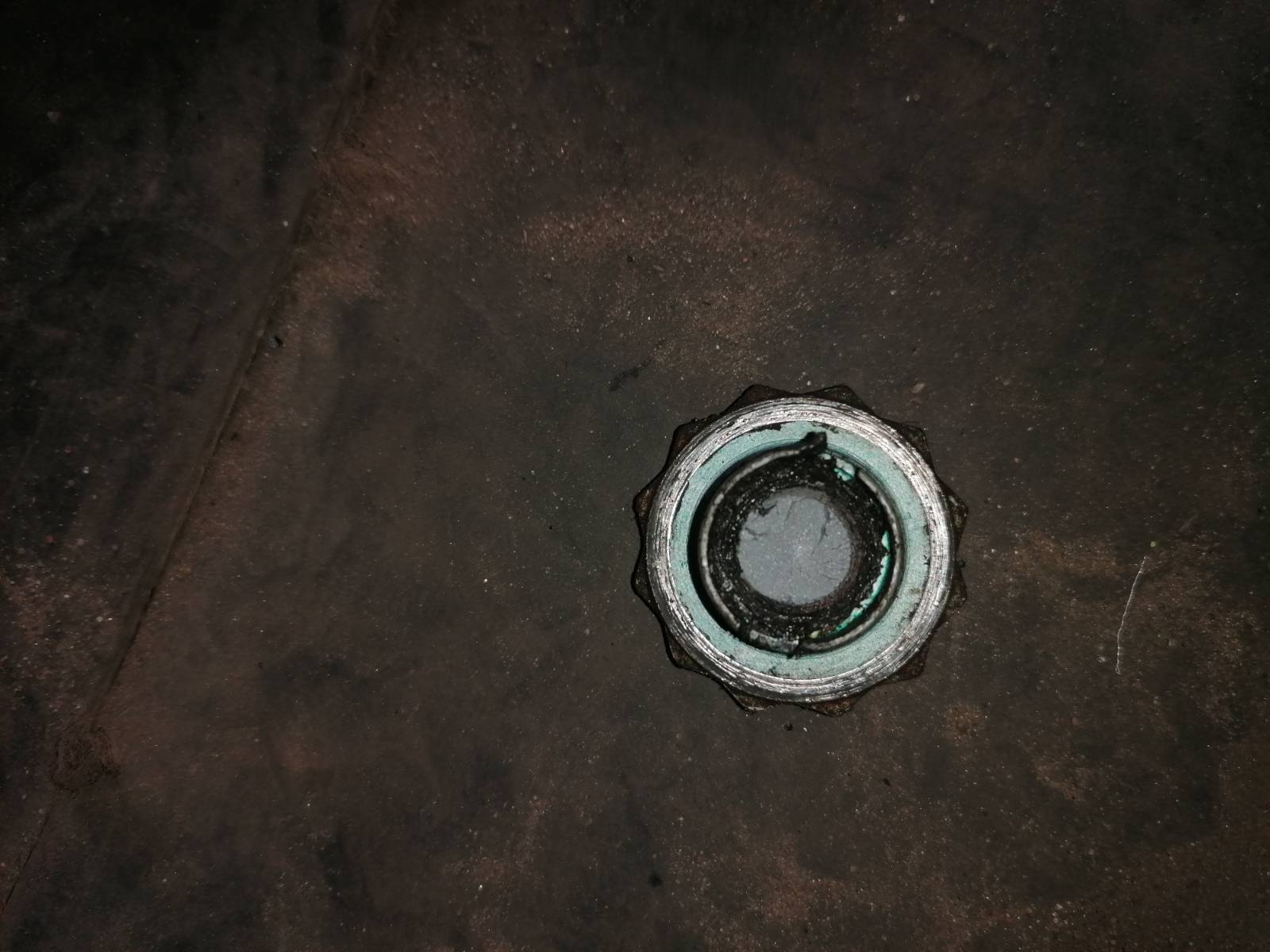

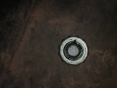

Заглушки отверстий под домкрат. Новые заглушки полгода назад еще продавались, теперь исчезли с продаж :( Но удалось купить всборе с накладками на порог по цене заглушек ( это еще больший дефицит - ложим про запас) :good:
- 20уе

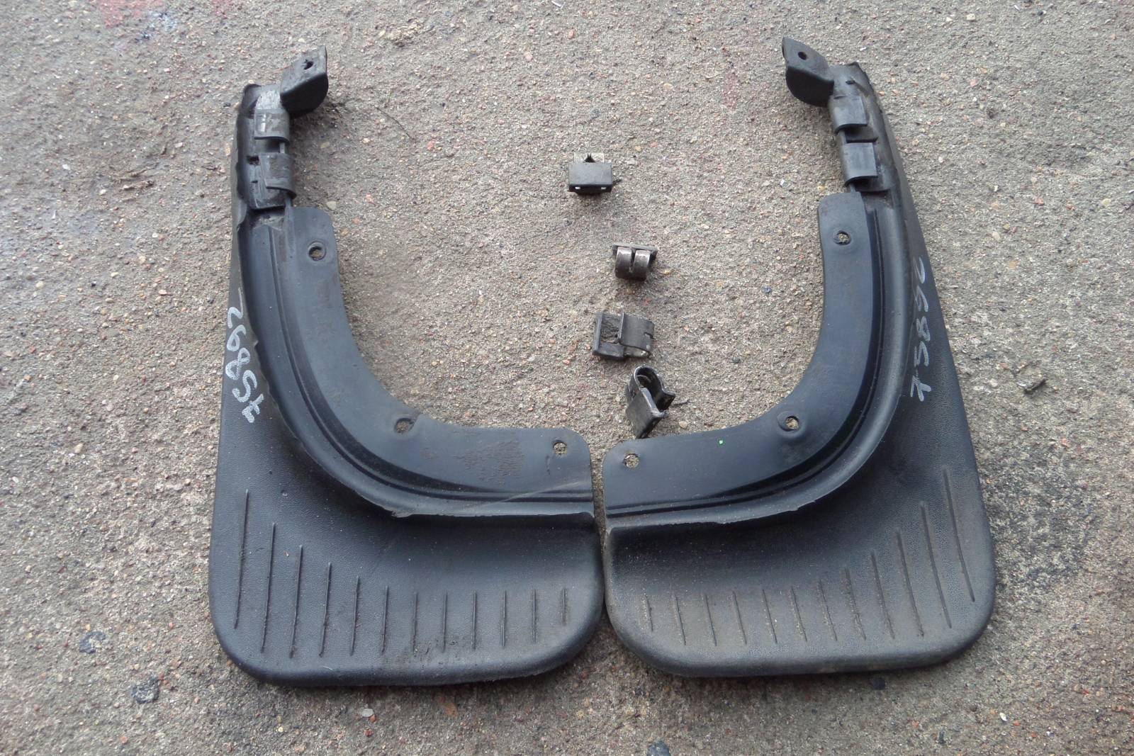

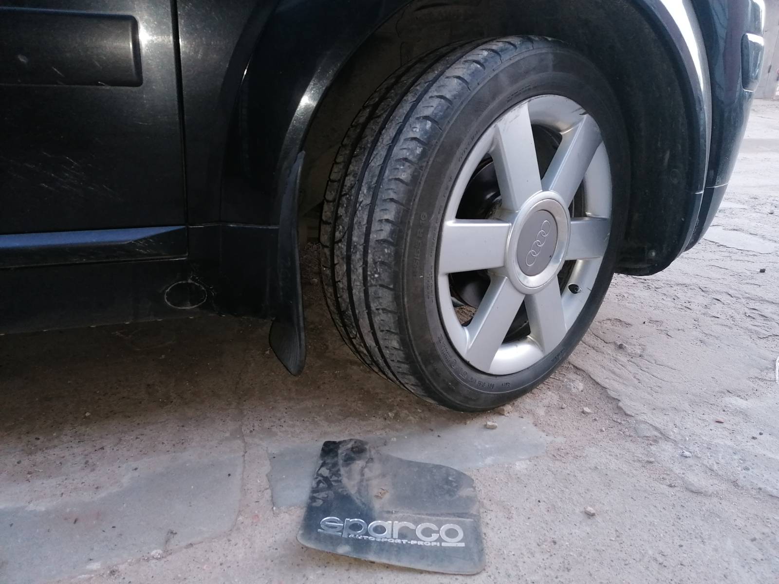

Передние брызговики, "спарко" снял -поставил оригинальные. Продавались как задние - оказались передние :) - 10уе

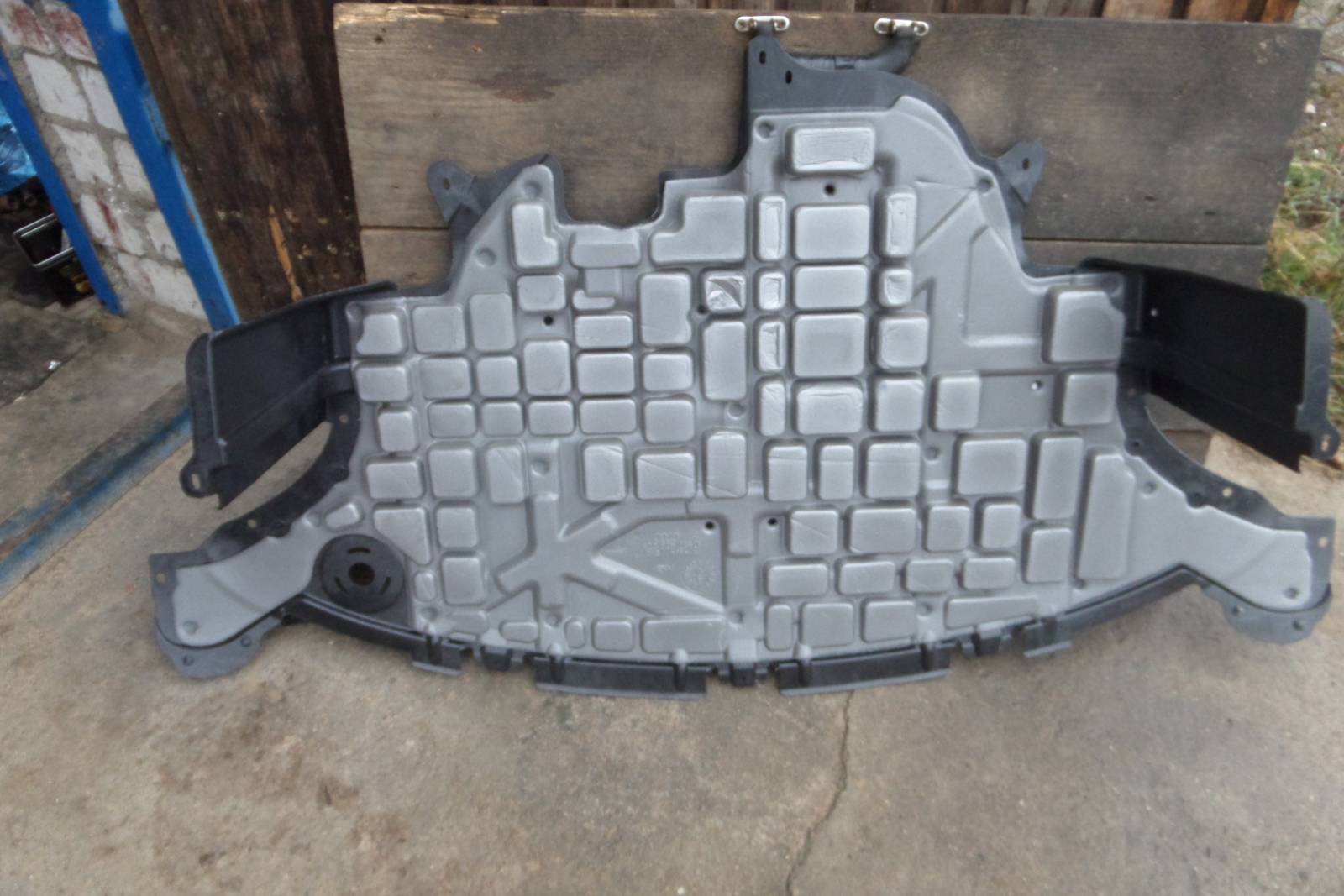

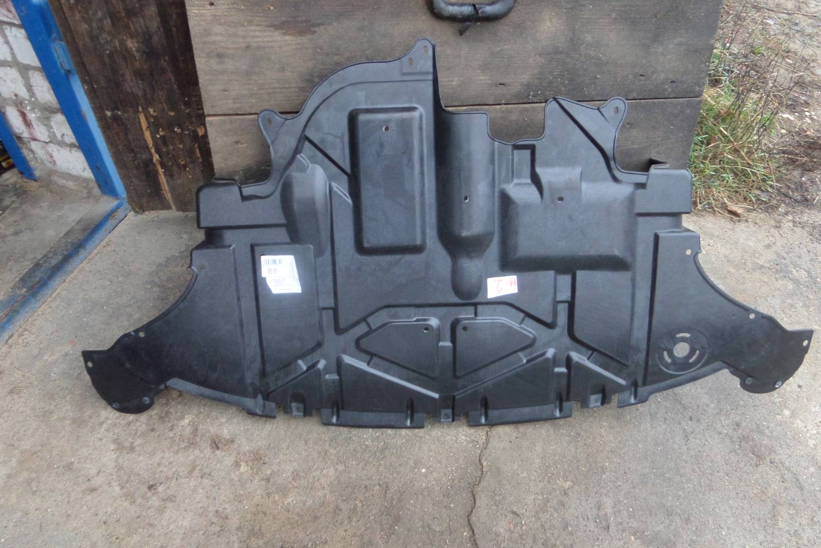

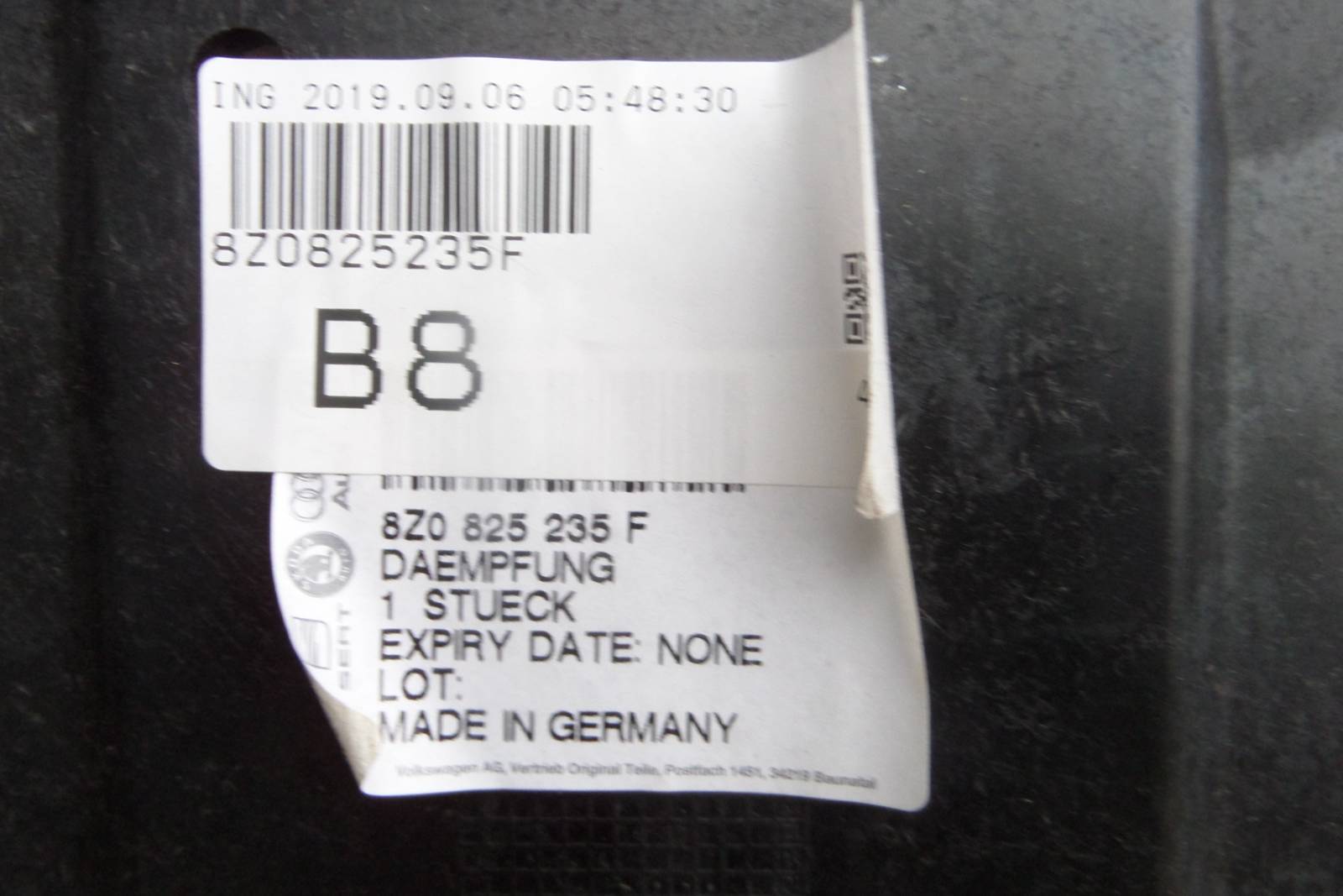

Докупил новую оригинальную защиту моторного отсека - 45уе

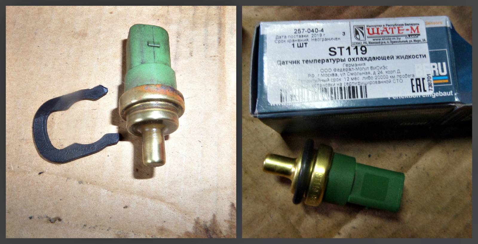

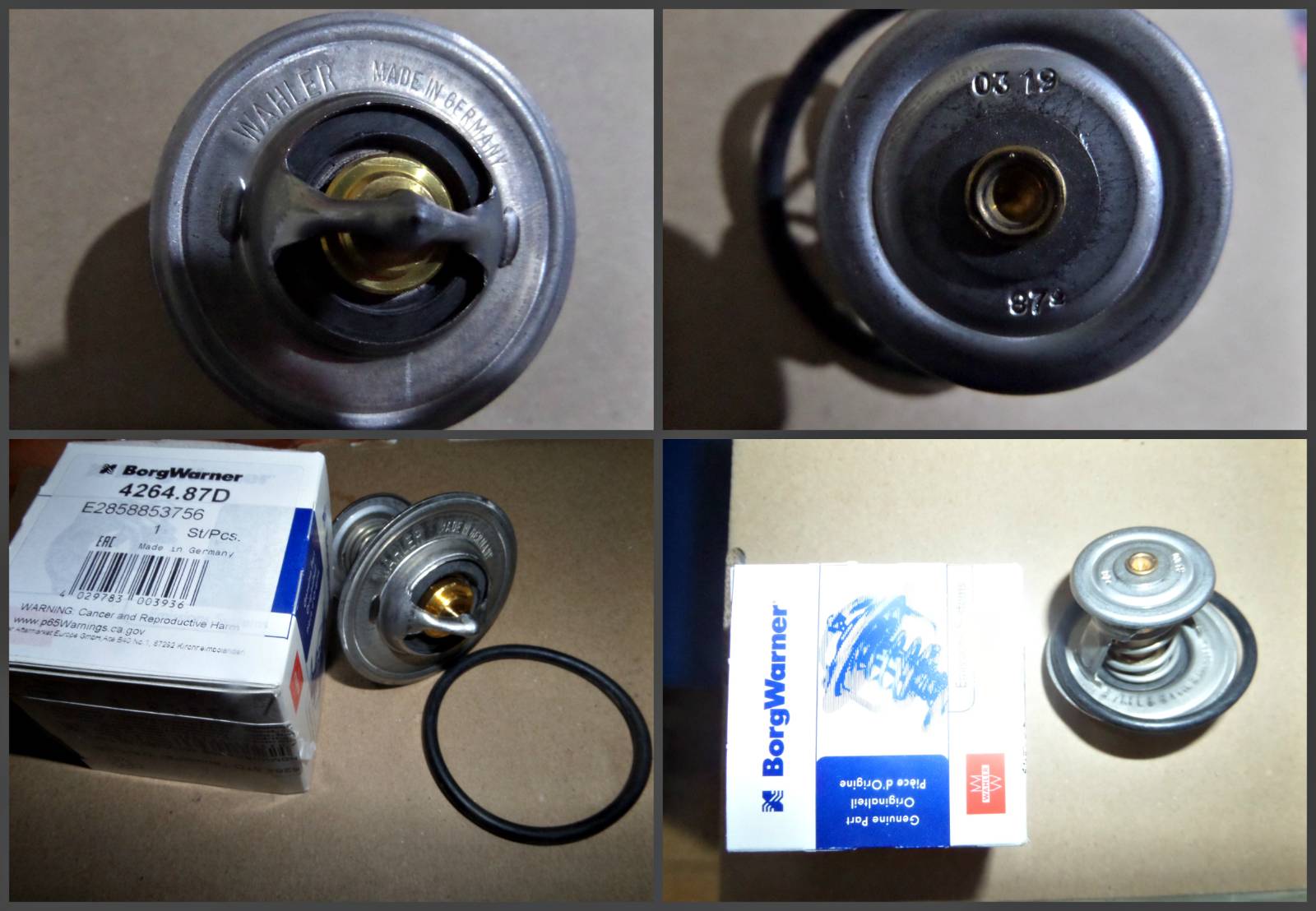

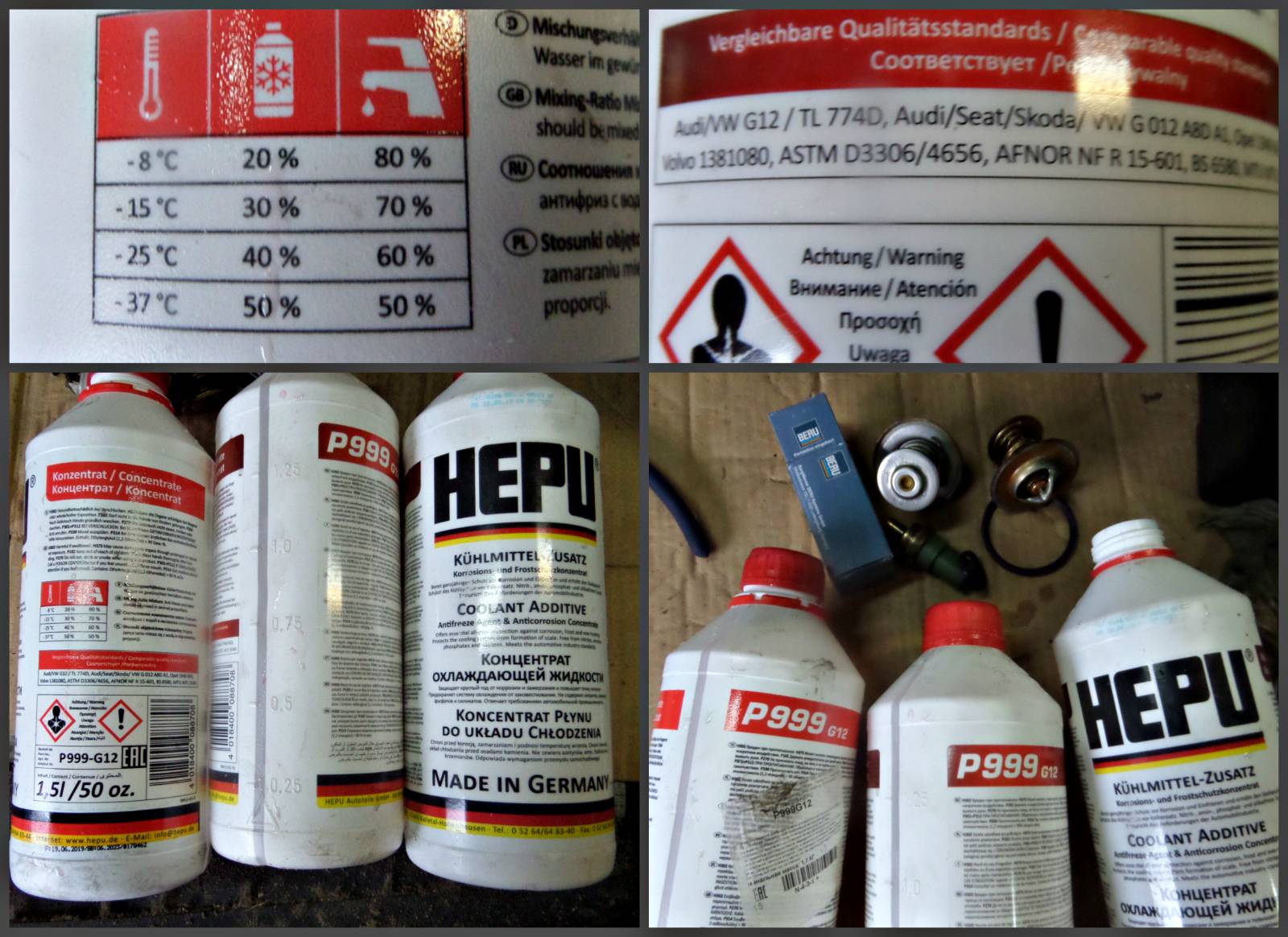

Примерно в тоже время начала барахлить стрелка температуры в приборной панели.
Куплено:
Wahler 4264.87D — термостат с прокладкой — 8уе
Beru ST119 — Датчик температуры охлаждающей жидкости, с прокладкой — 13 уе
HEPU P999-G12 — Антифриз-концентрат "ANTIFREEZE", 1.5л — 3 банки — 20уе
Вернул недостающие части Webasto
Первый комплект немного барахлил, чтобы не мерзнуть во время выяснения причин и ремонта купил еще один комплет ( 2 х 100 ) - 200 уе

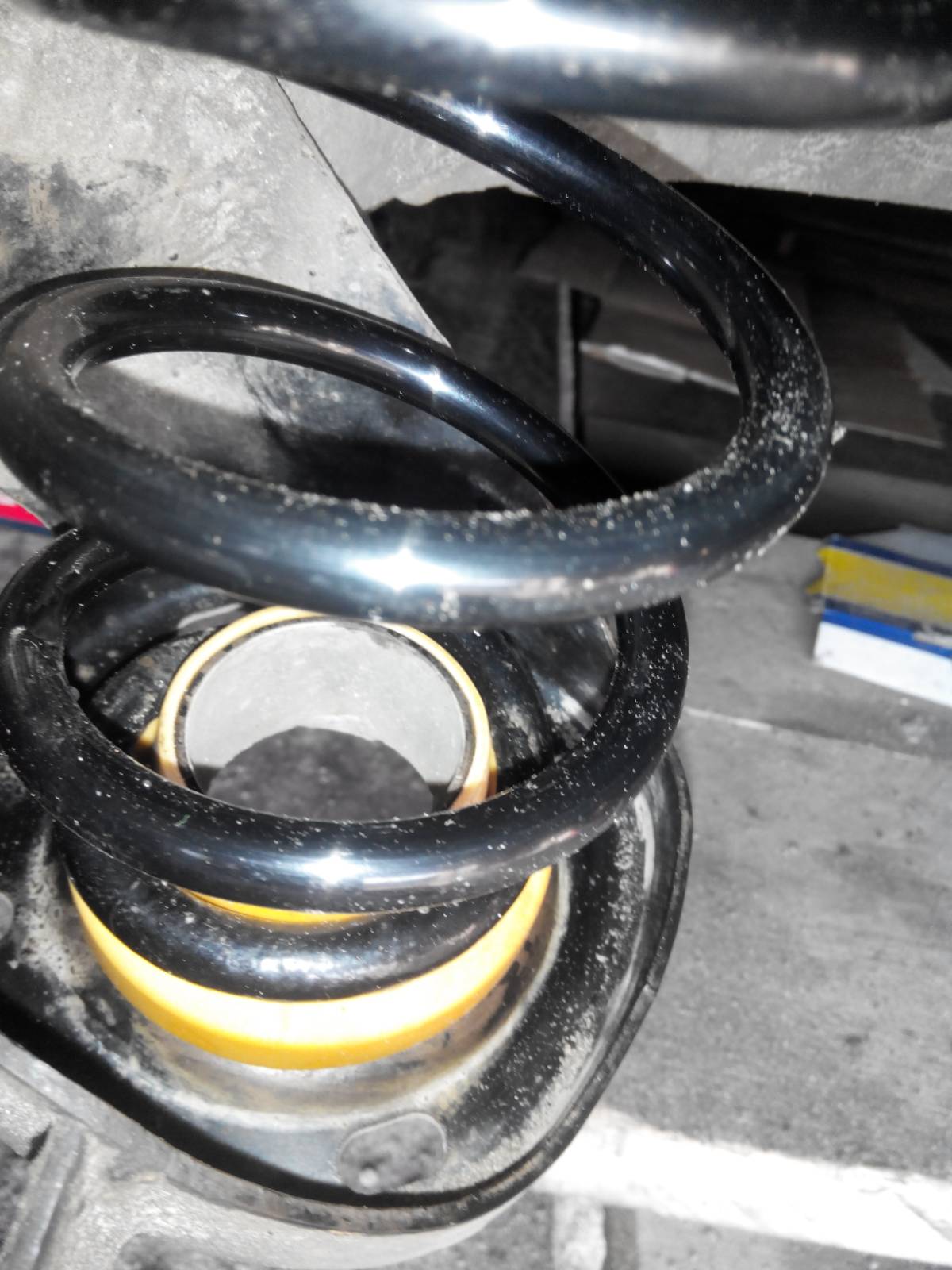

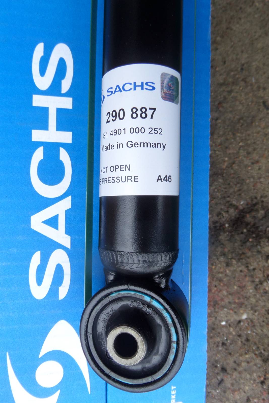

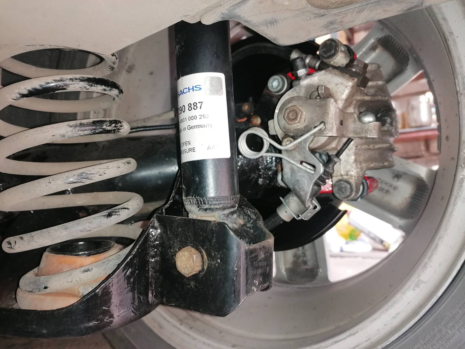

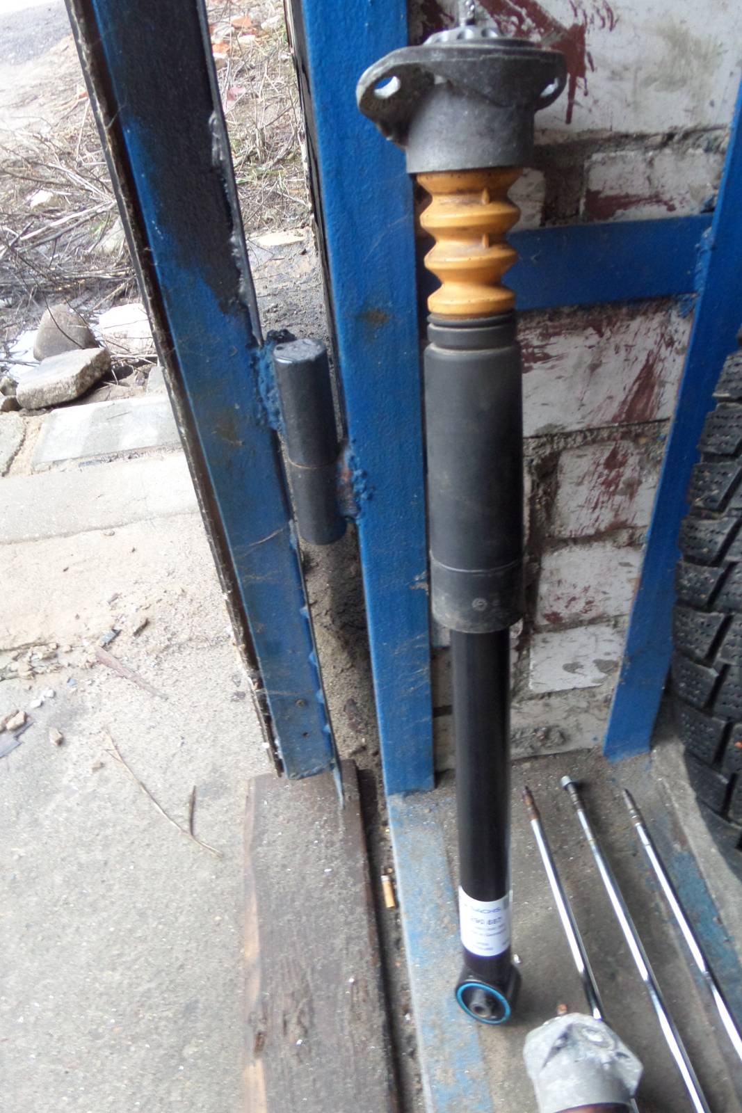

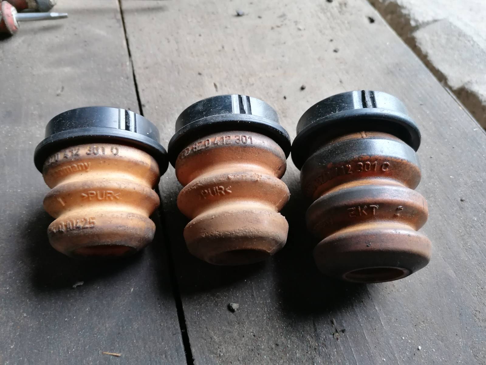

Заменил задние амортизаторы
SACHS 290 887 - 60уе

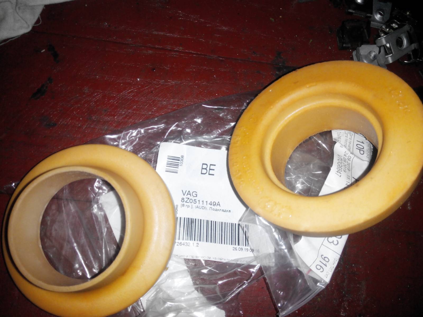

Поставил отсутствующие нижние проставки пружин VAG 8Z0511149A - 11уе
Задние пружины стоят "свежие" , "усиленные от Фабии" — Monroe SP3345

Фото "нет вебасты" и "появилась вебаста" одинаковые.
bono05
Сообщений: 414
Авто: A2 x 2 (дизель\бензин)
Откуда: г.Борисов
Дневник "Корча". 1.4 Тdi AMF. История одной отдельной ауди в картинках и не только....
Сообщение bono05 » 09 июл 2020, 13:20
"Вебасту" купил сначала однин комплект, установил но он барахлил, запускался через раз и появлялась ошибка по свече накала. Пока не сбросишь не запускалась :???:
Купил второй. первый снял второй поставил...
Решил один будет стоять - другой отдам летом на профилактику чтобы был готов к "отопительному сезону".

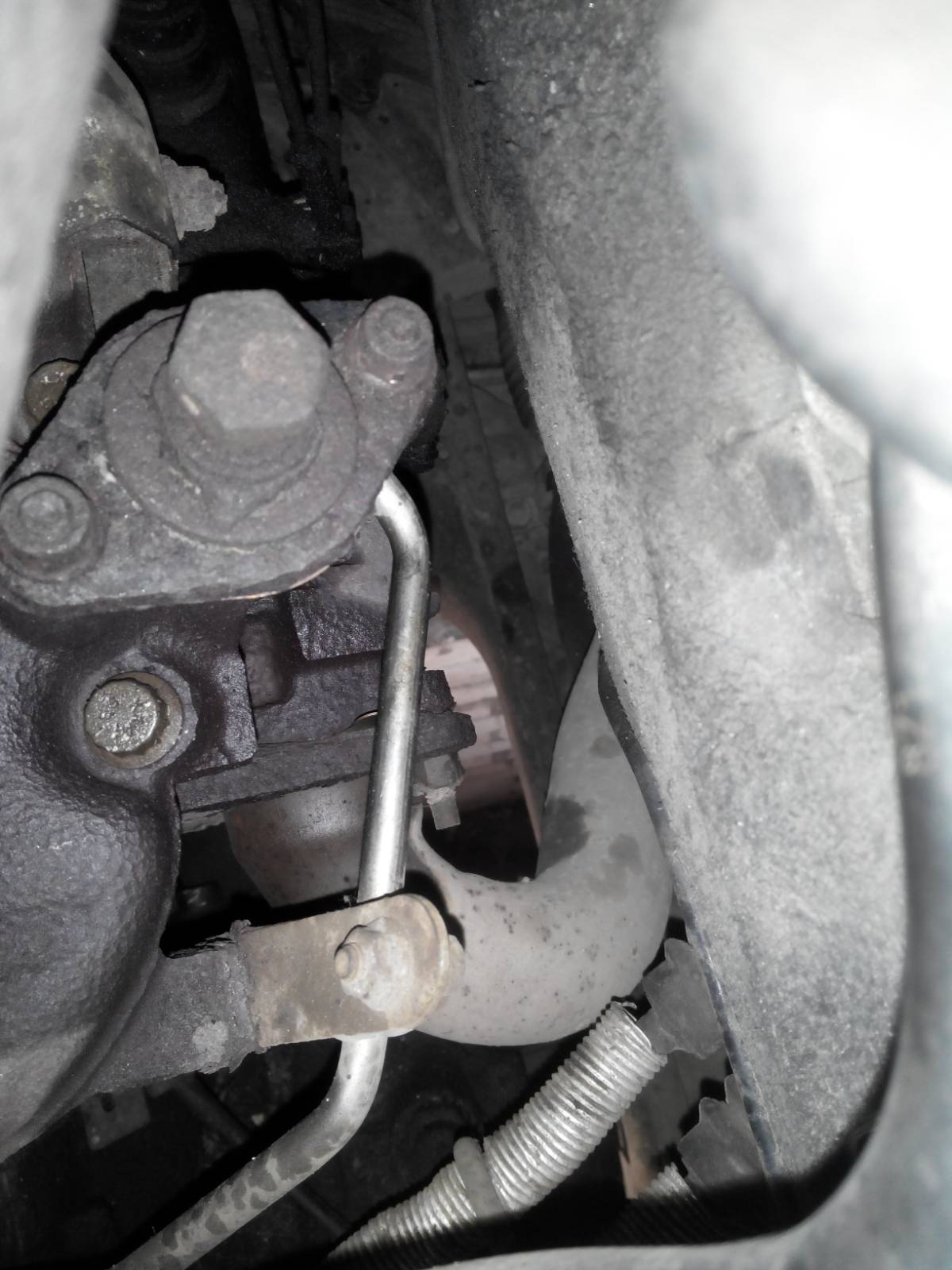

На машине заглушен механически ЕГР.
Точнее будет сказать снято все что с ним связано и удален электрический клапан управления вместе с фишкой и куском проводки.
Примерно сделано вот по такой схеме https://www.drive2.ru/l/1217475/
Только у меня еще удален и сам привод "глушилки" и вместо его стоит самодельный флянец.
При глушении мотора присутствовала детонация мотора с тряской.
На впуске фланец трубки с хитрой системой глушения болтом…Трубка прогорела , открутить видимо не смогли. Приварили какую то гайку
Гайки немного слизаны и недостаточно места для маневра, открутить эту заглушку у меня так так и не получилось

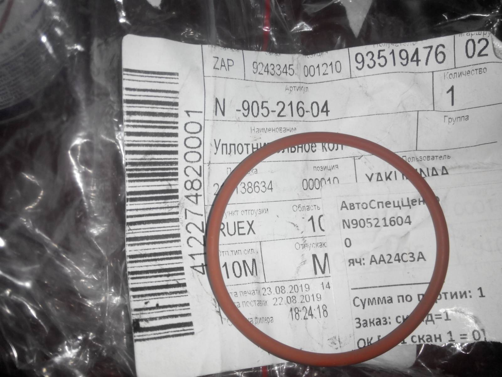

Был приобретен весь клапан "грибок" с глушилкой и трубкой. Отличается от ЕГР на других родственных авто тем что лапка механизма глушения расположена со стороны бампера, на фольцвагенах и шкодах — со стороны салона
Отмыл все это дело, заменил уплотнительное кольцо N90521604
Поставил заглушку с прокладкой
Теперь мотор глушится очень плавно. Итог - 35 уе
Осталась висеть ошибка, на будущее планирую перепрошить эбу. Пока не занимался этим вплотную
Заменил передние фары. Были отломаны крепления, немного залиты герметиком.
https://www.audi-belarus.by/forum/viewtopic.php?f=492&t=58937
Было
Стало

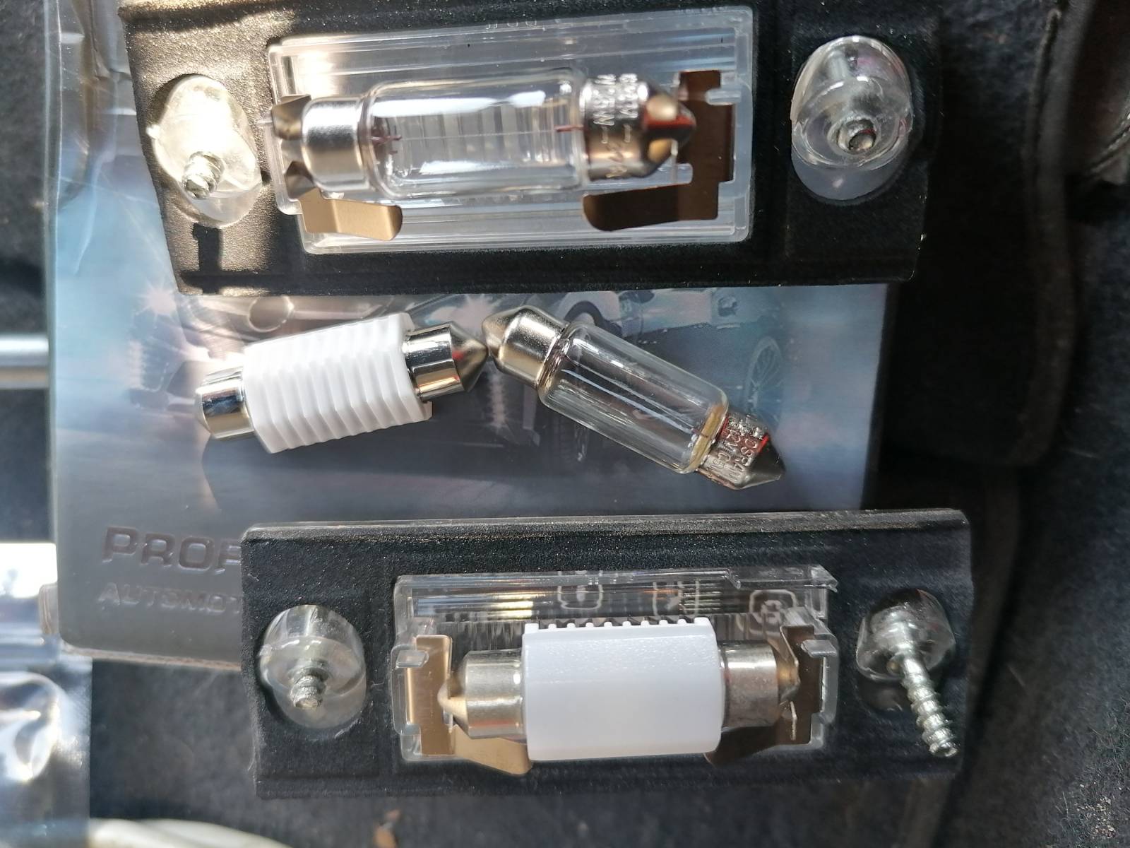

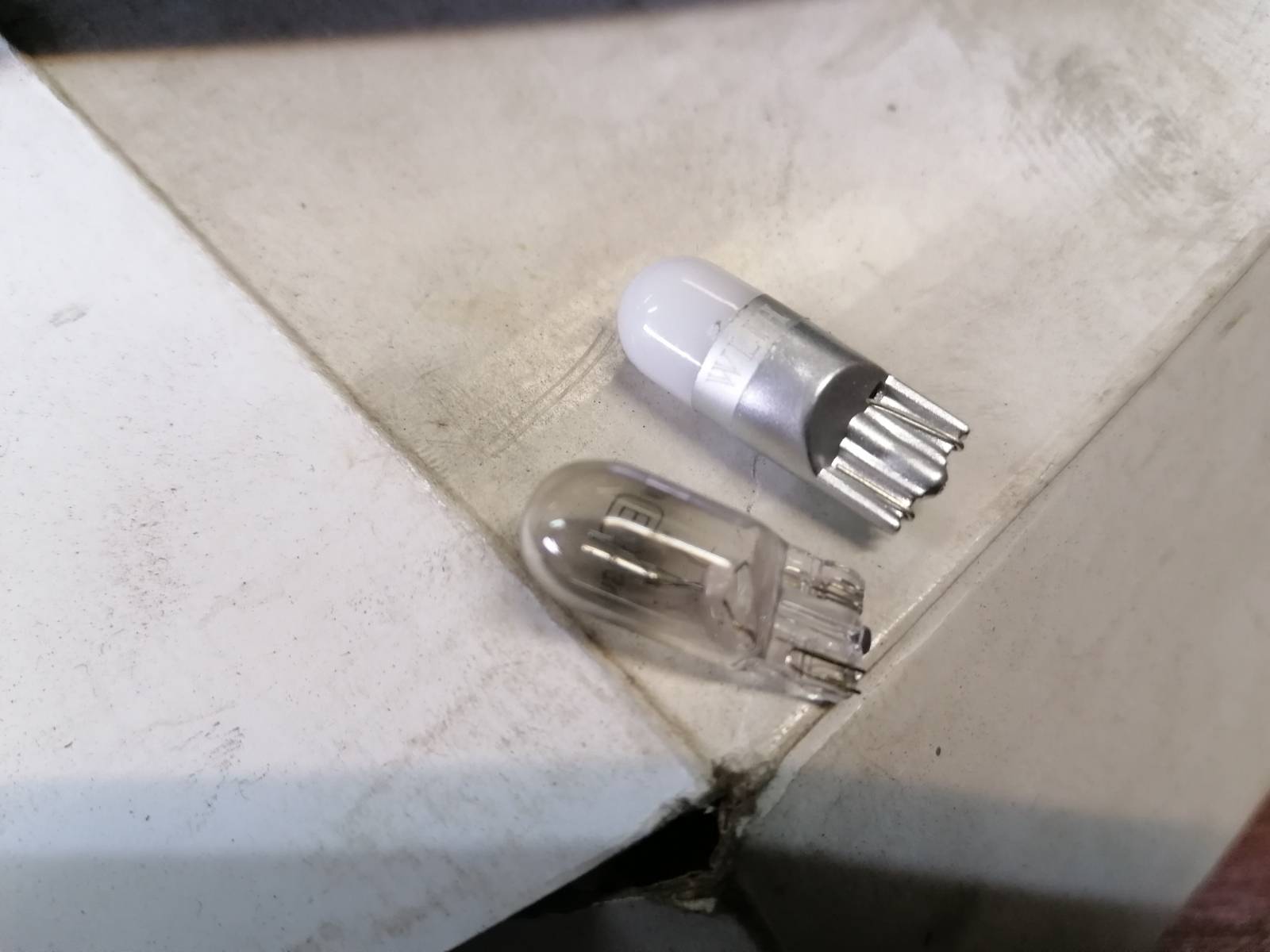

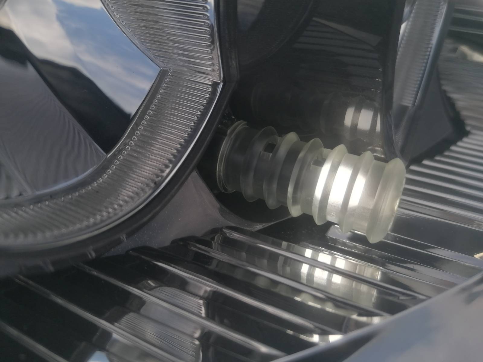

Заменил в габаритах лампы на лед-фонари:
WLJH 2x6000 K белый Автомобильный свет
T10 W5W Led клиновидная лампа
3030 1SMD

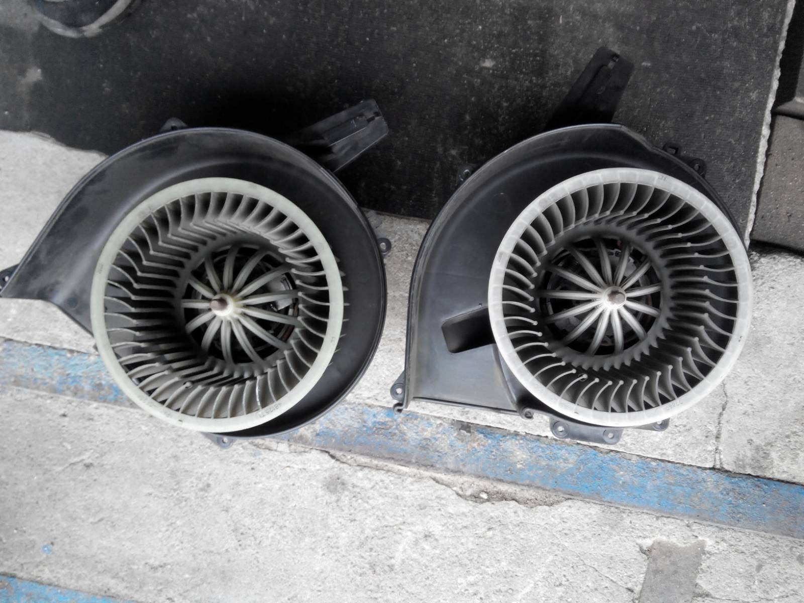

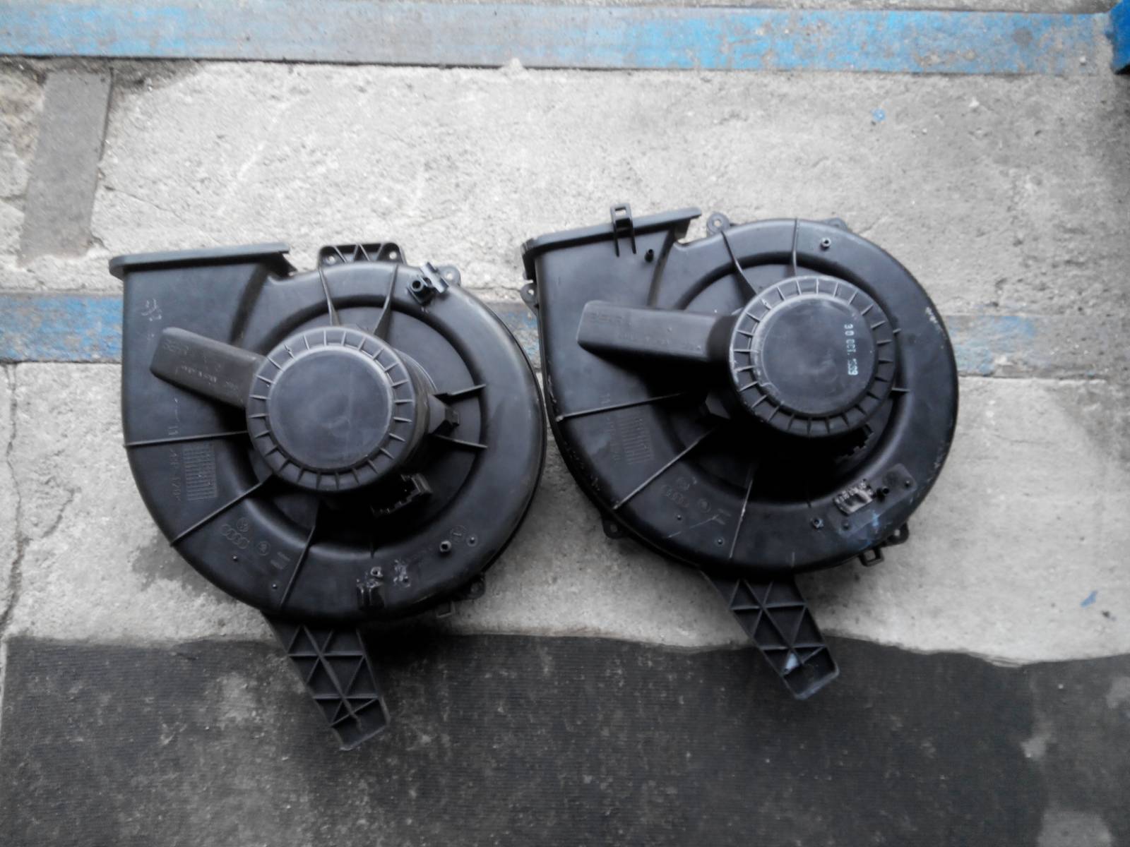

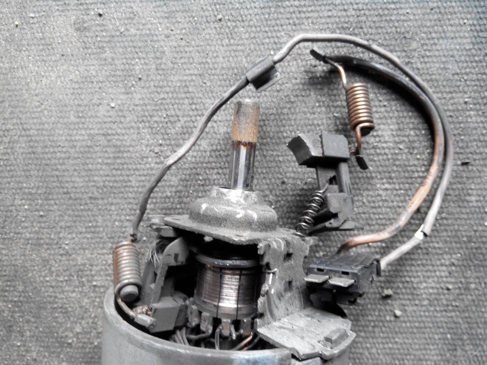

Заменил моторчик печки
https://www.audi-belarus.by/forum/viewtopic.php?f=489&t=58999
Стоял моторчик VAG 6Q1820015A
Поставил БУ моторчик c бензиновой машины VAG 6Q1820015C , который лежал про запас

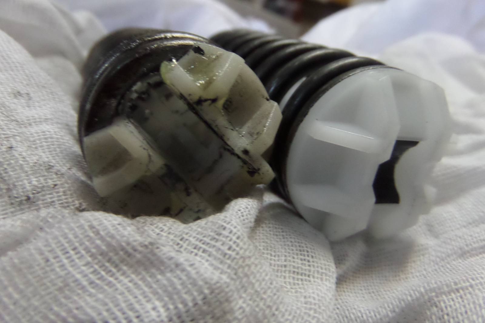

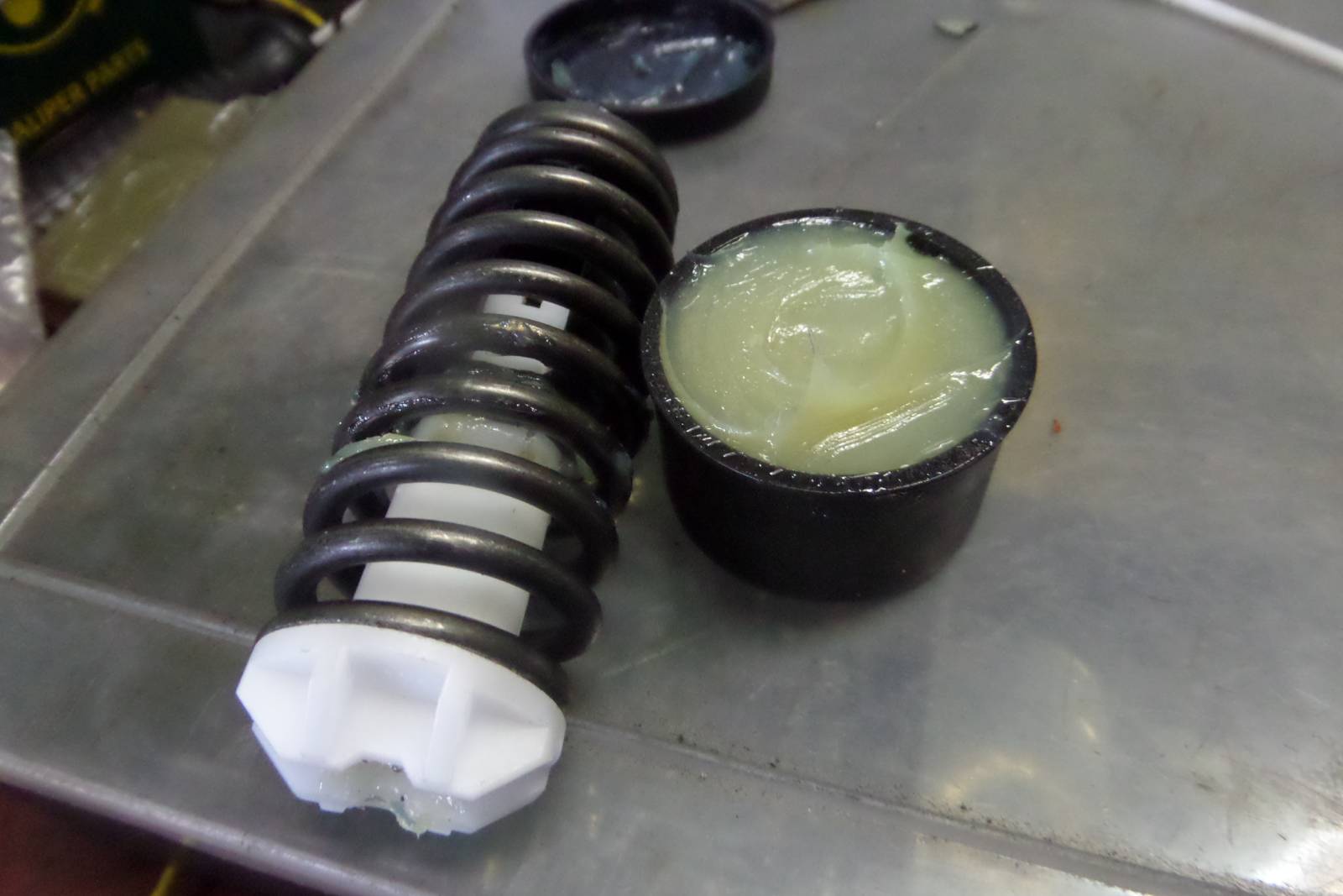

При выжиме сцепления раздавались щелчки
Заменил пружину - 13 уе
( как менять - https://www.audi-belarus.by/forum/viewtopic.php?f=491&t=58953 )

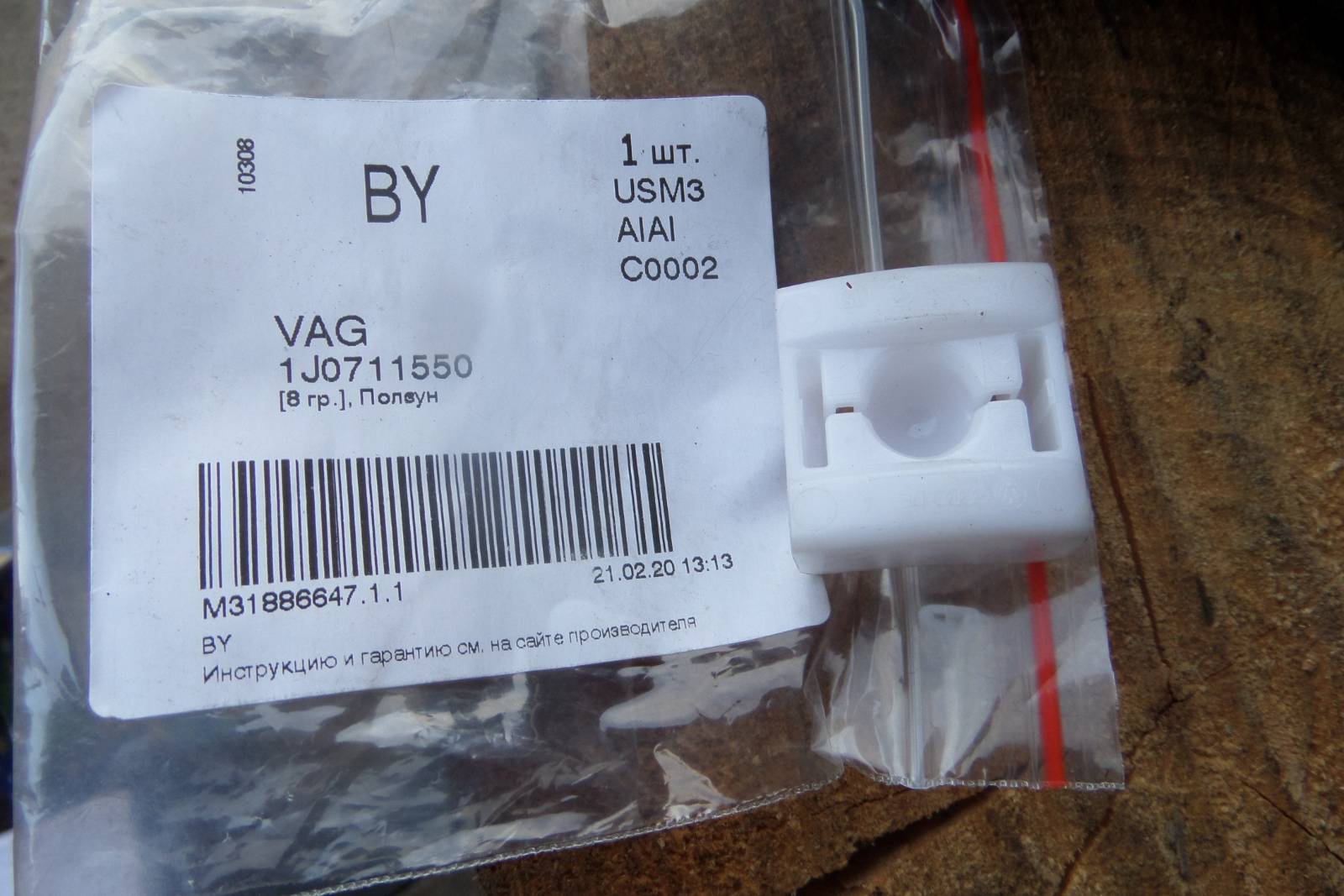

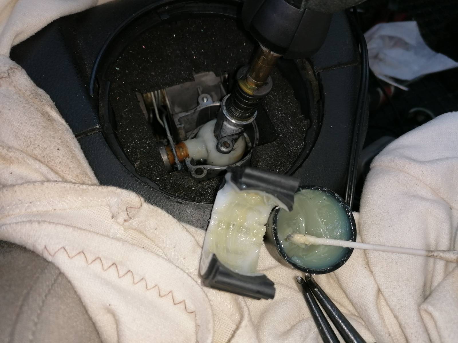

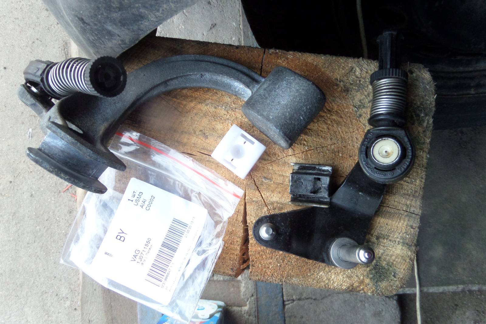

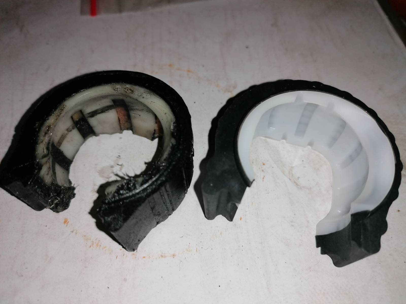

Немного обслужил механизм переключения КПП
Заменил вкладыш ( втулку ) шарнира кулисы передач - 4 уе
Заменил ползун маятника - 6 уе
И сам механизм переключения заменил на БУ - 10уе
+ снова масло КПП - 18 уе

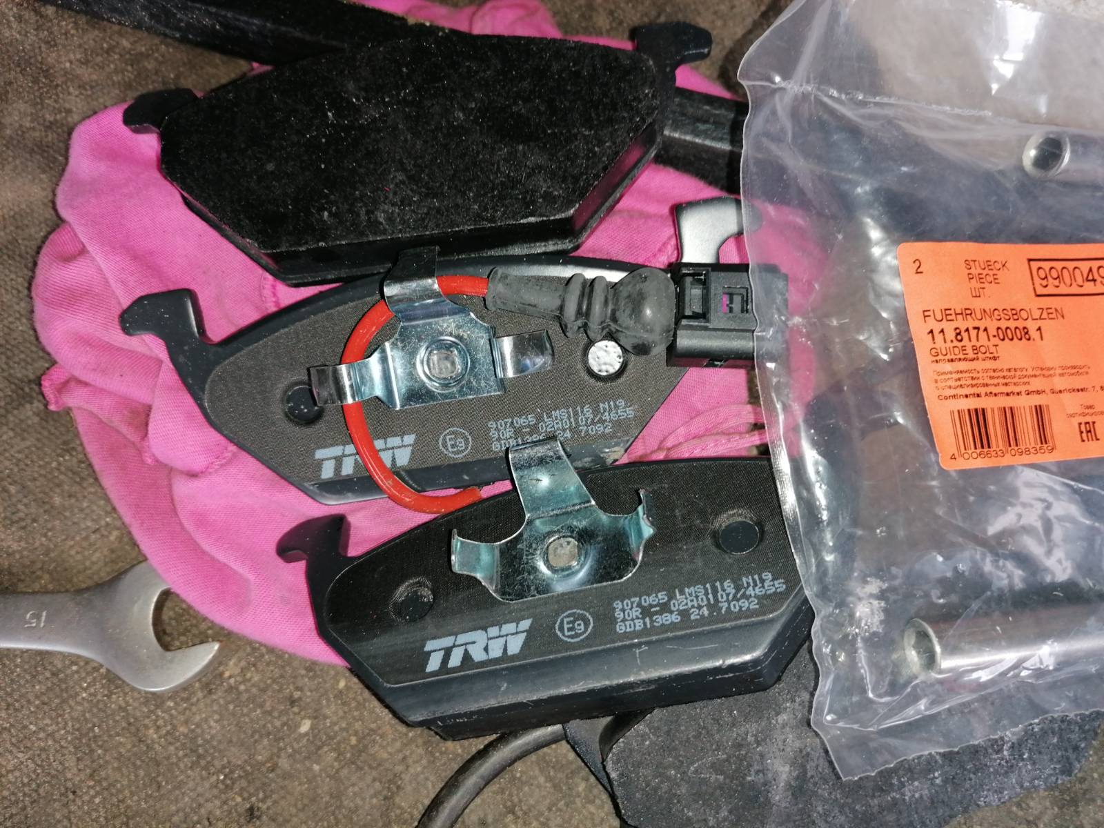

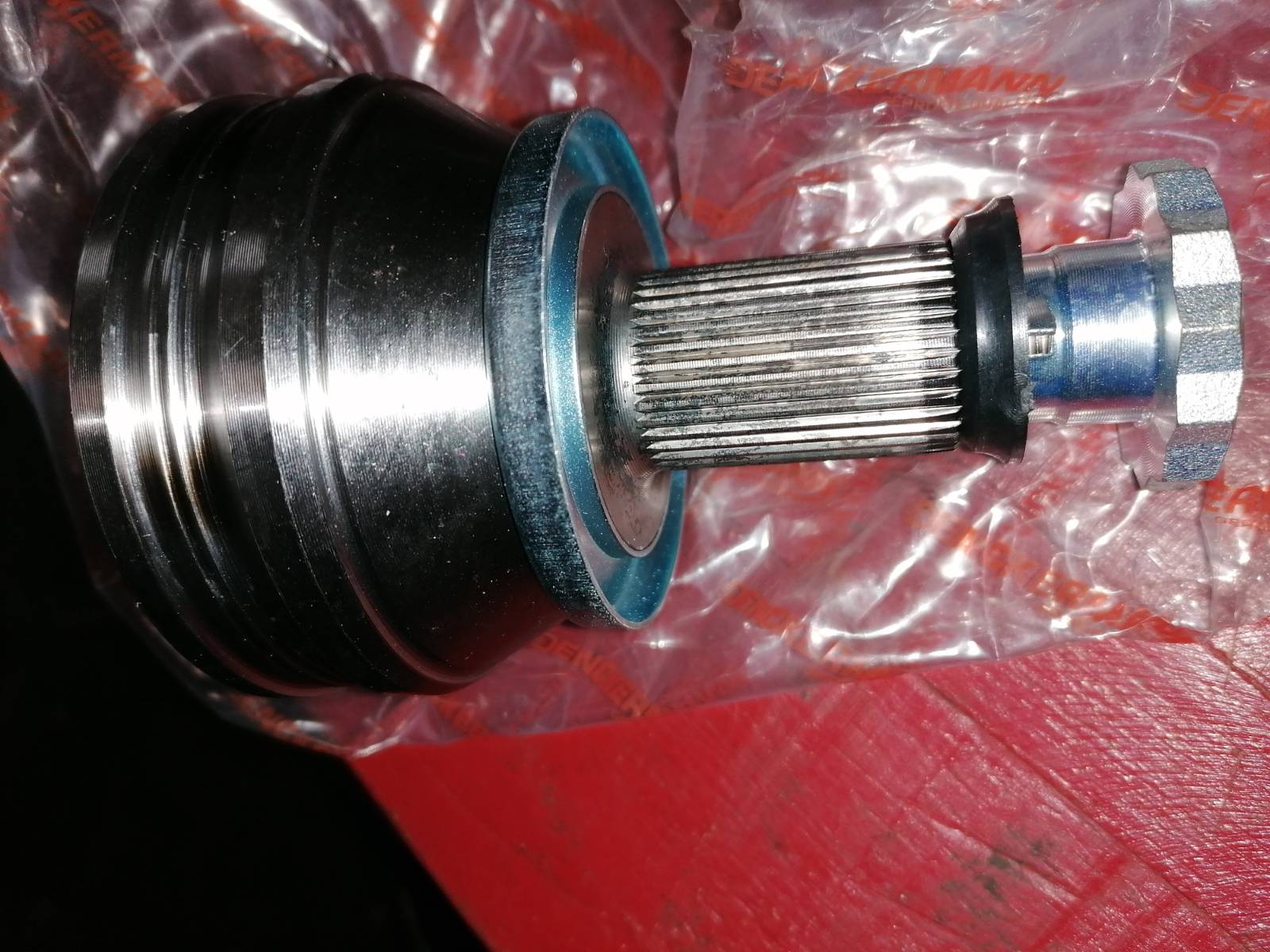

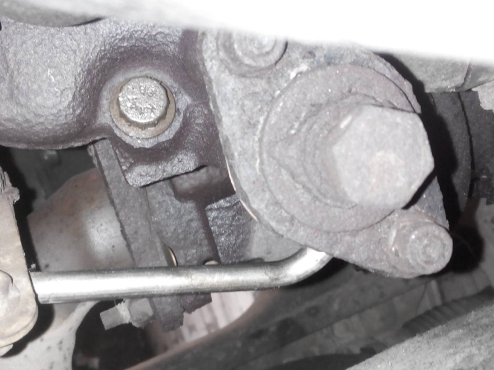

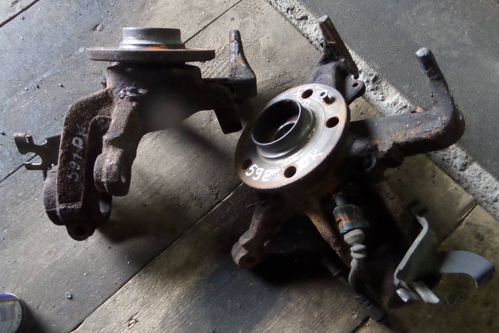

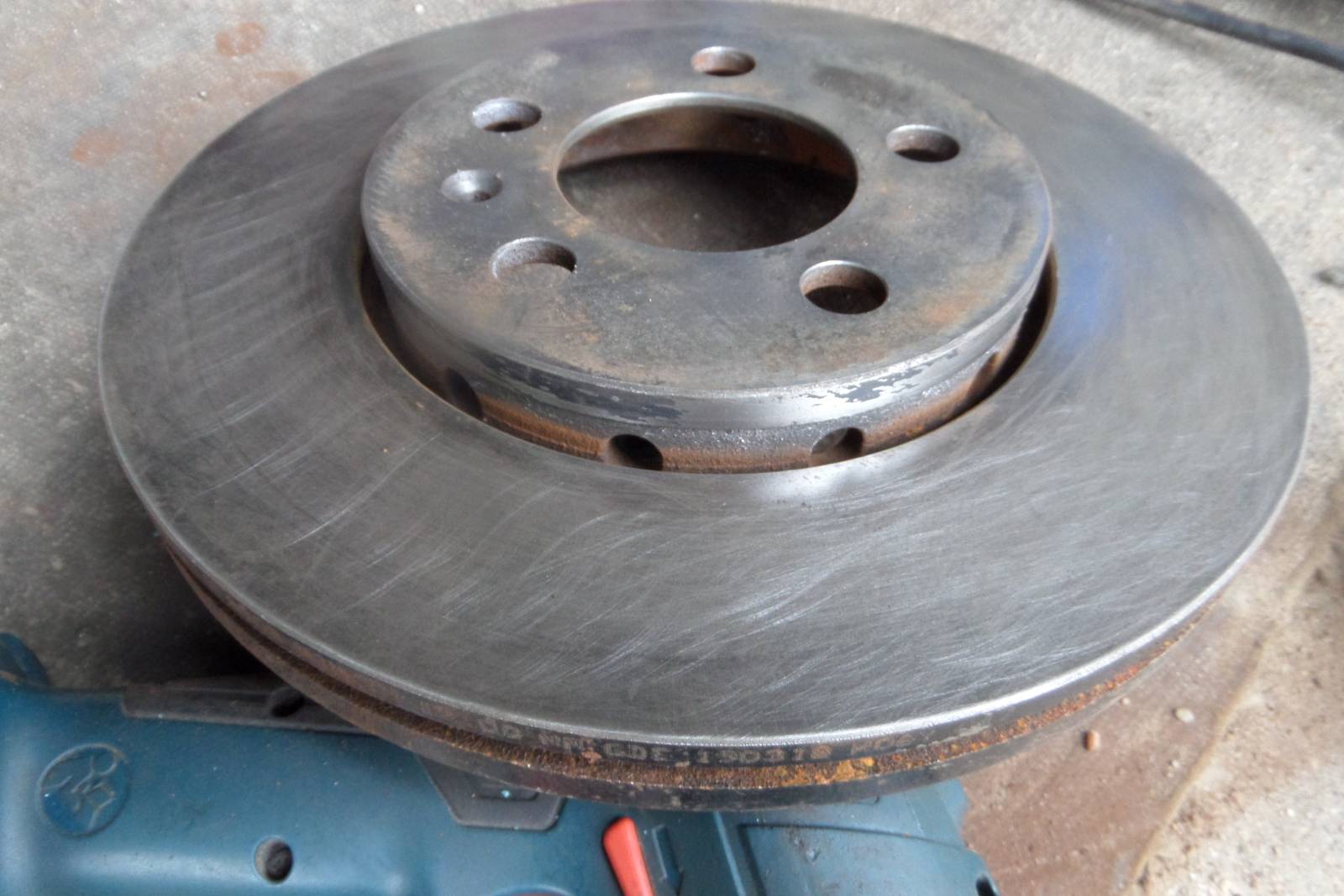

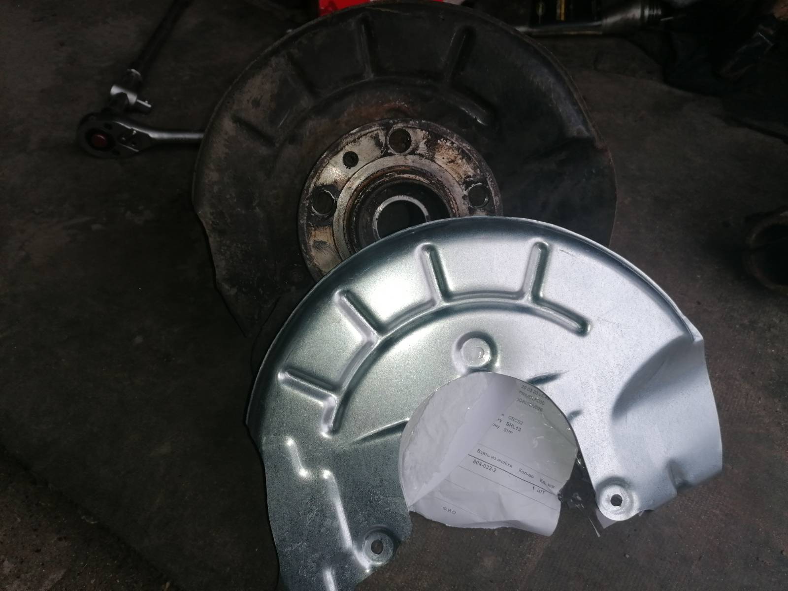

Передние тормоза были в плачевном состоянии + загудел ступичный подшипник
Вырос курс доллара - пока не опомнились "барыги" поехал и купил пару кулаков в сборе - 21 уе пара
и тормозные диски в оч.достойном состояниисо "свежей" А2 - 8,5 уе пара
Докупил колодки — TRW GDB1386
Направляющие пальцы — Ate 11817100081
Резиновые втулки — Ate 11010154072

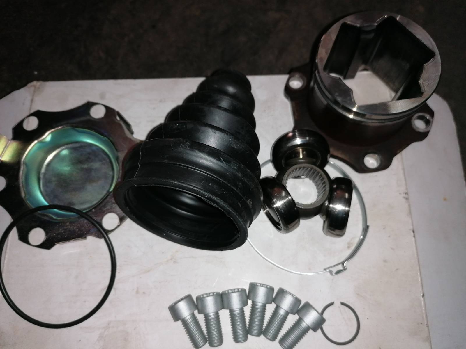

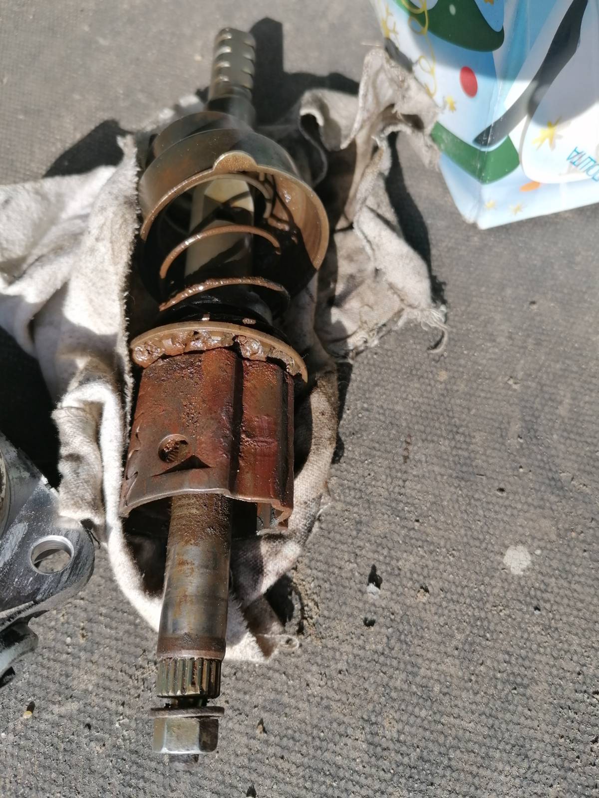

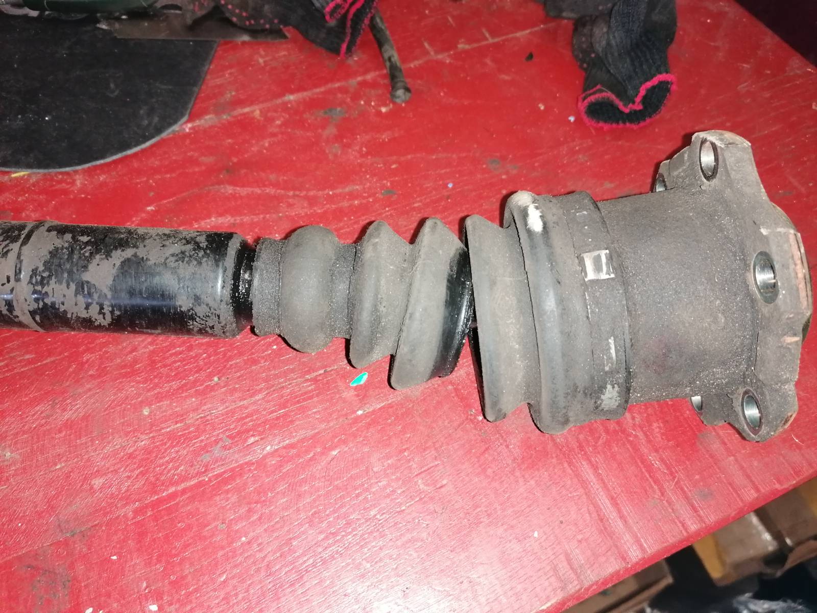

При завершении процесса замены - свернул ступичную гайку - попал на внешний ШРУС ( DENCKERMANN C120232 )
и заметил порванный пыльник внутреннего шрус-а ( ремкомплект GKN (Loebro) 304112 )

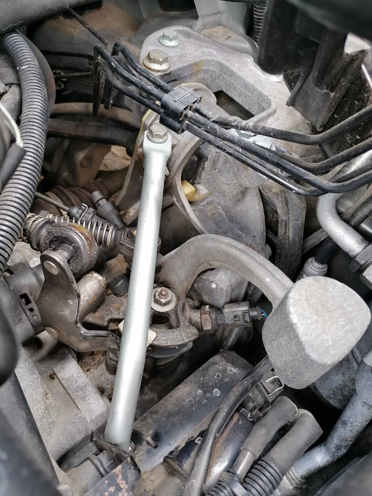

Поставил отсутствующую опору КПП
Более подробно https://www.audi-belarus.by/forum/viewtopic.php?f=485&t=59003

bono05, интересно ваше мнение о бренде денкерман. По цене это один из самых дешёвых на рынке. Может по ШРУСам по другому.
bono05
Сообщений: 414
Откуда: г.Борисов
Сообщение bono05 » 24 июл 2020, 18:04
alejandro82 писал(а):Источник цитаты интересно ваше мнение о бренде денкерман
Мой опыт с этой фирмой ограничивается фильтрами, "подсватывал" их мне Вадим awson. Визуально по качеству изготовления вроде сделано неплохо.
ШРУС специльно брал из низшей ценовой категории ( на бензиновую А2 ставил Patron ) т.к. меняю сам и заменить его в случае чего не составит труда. На С4 перепробовал много шрусов и Patron и Лобро - все довольно быстро подводило :( Наверное как повезет :pardon: и манера езды
В итоге помыл старые ваговские и переставил их местами - и забыл!

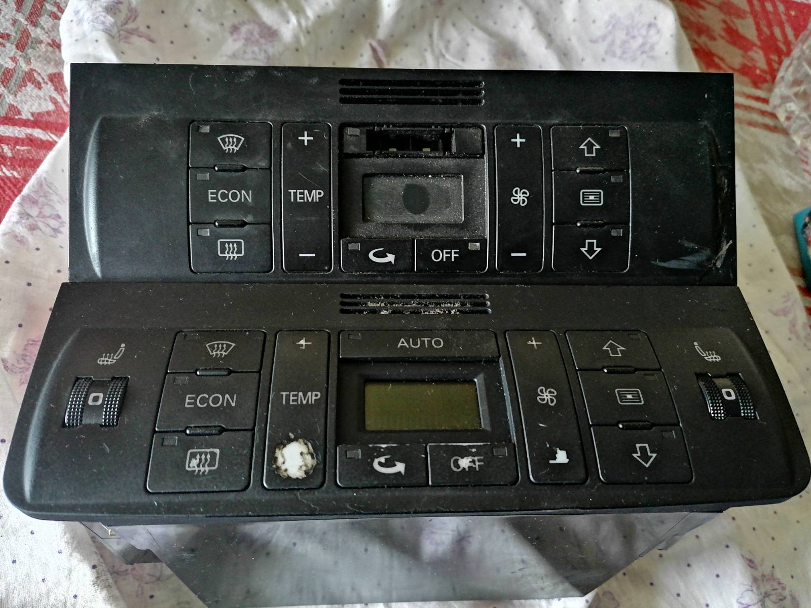

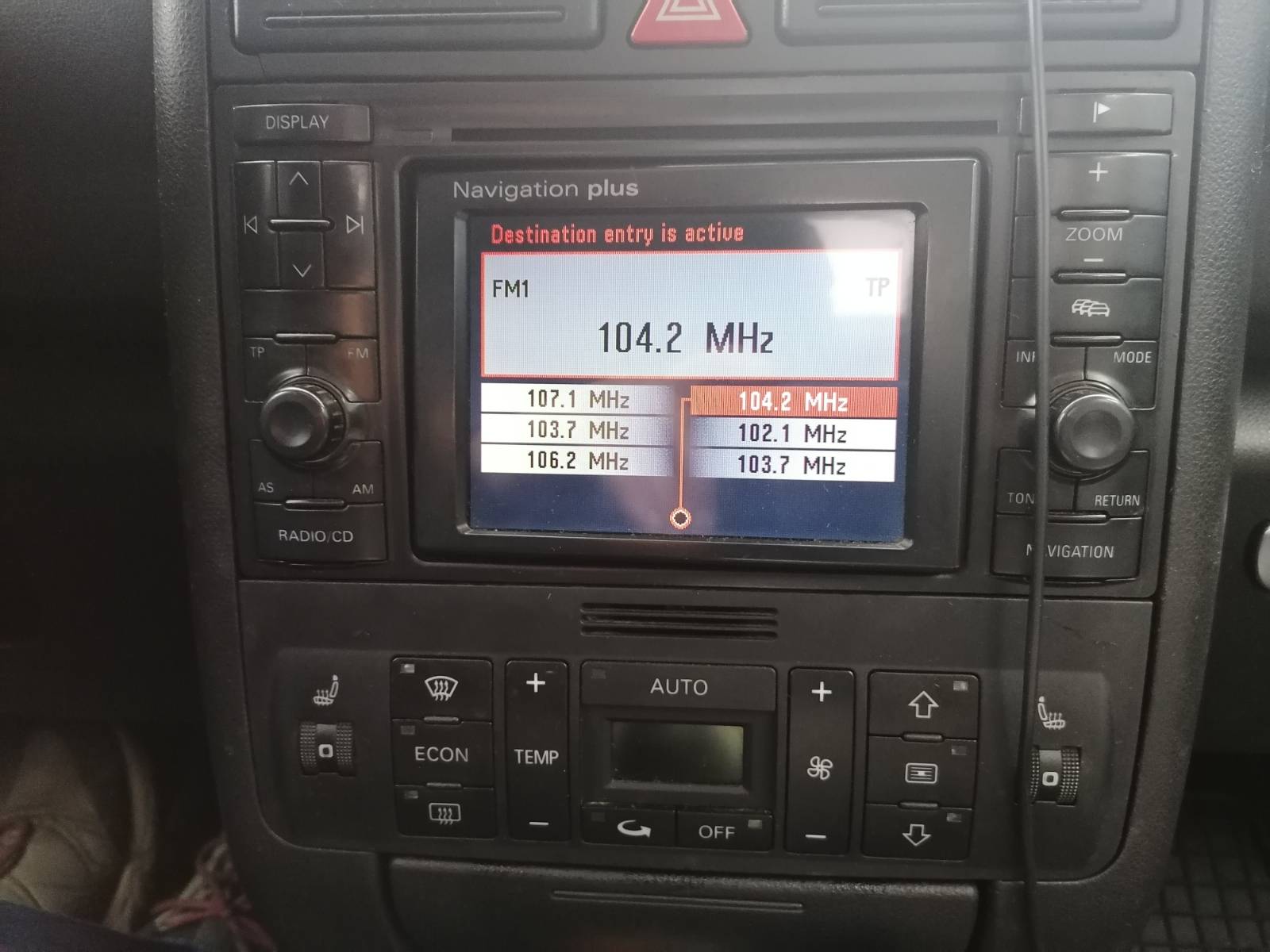

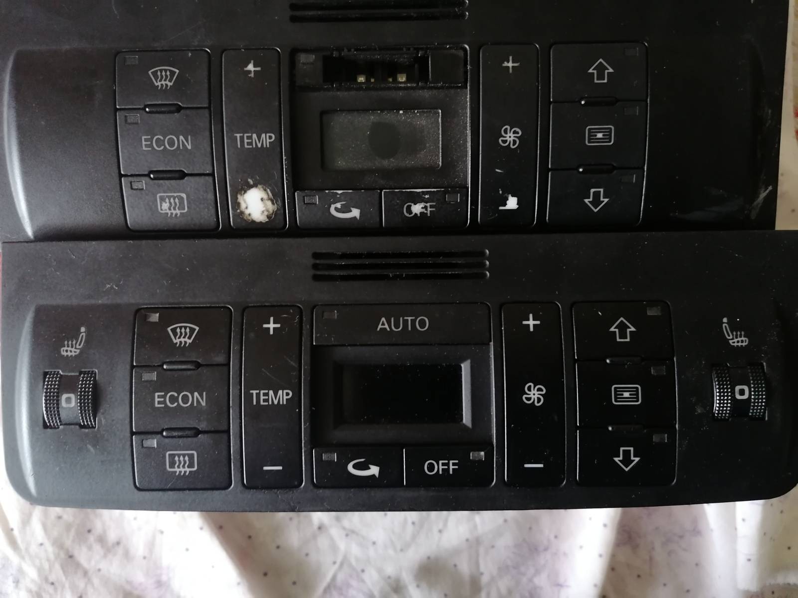

Заменил затертые кнопки блока климат контроля
Заменил магнитолу Symphony II на RNS-D.
Магнитола без "мягкого покрытия софт-тач", с кодом, снял c Audi S8 D2. без необходимости обрезки передней панели. Встала как "родная"

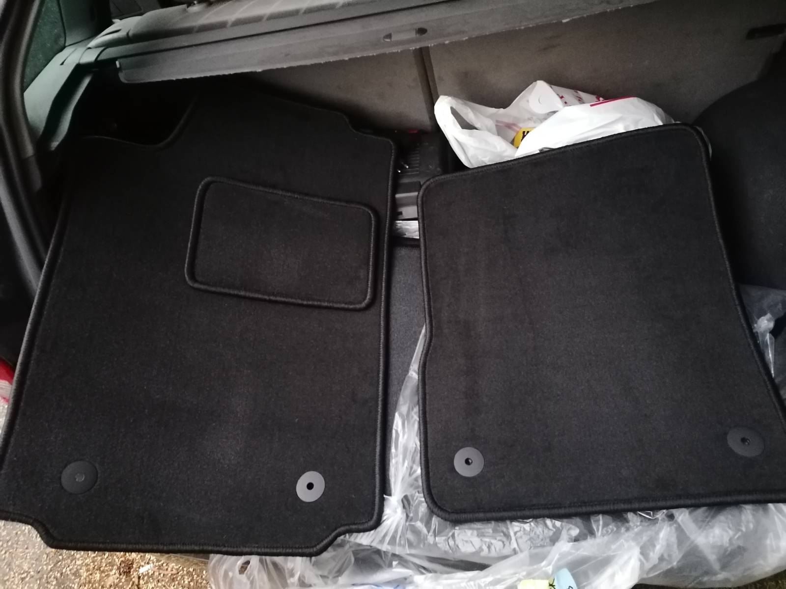

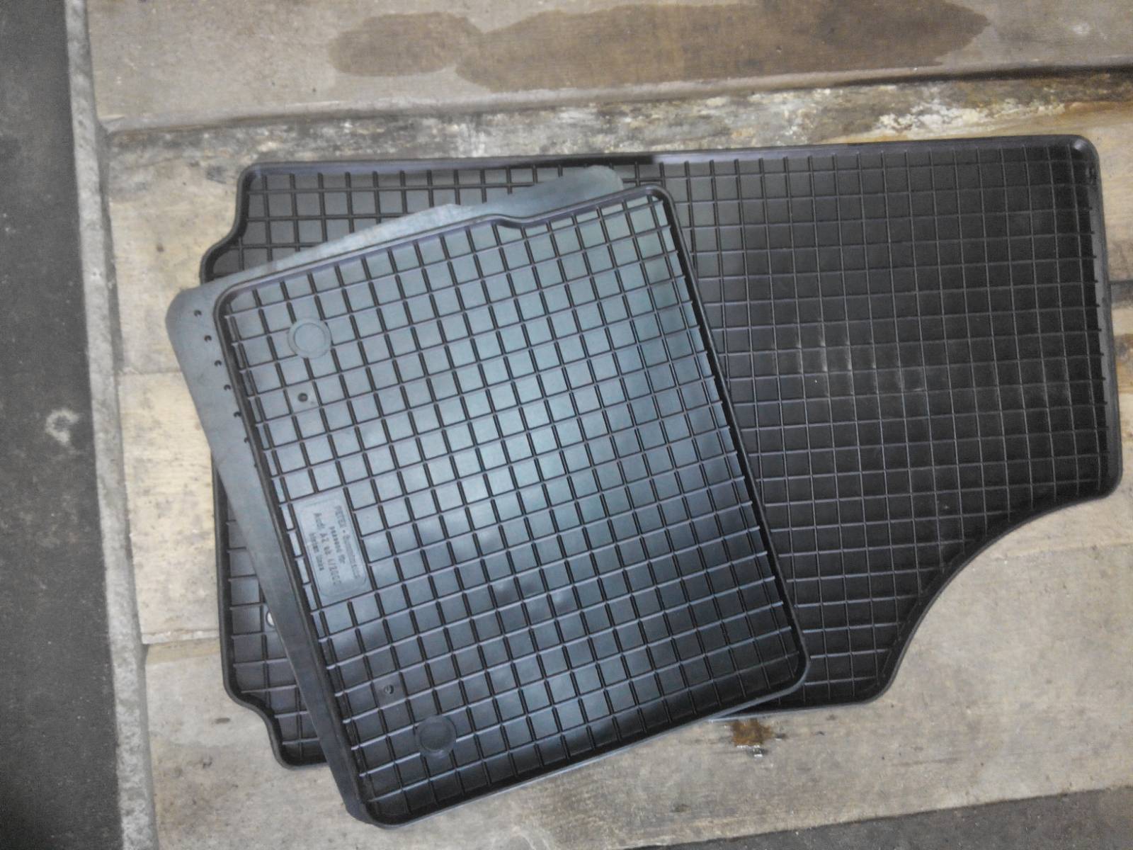

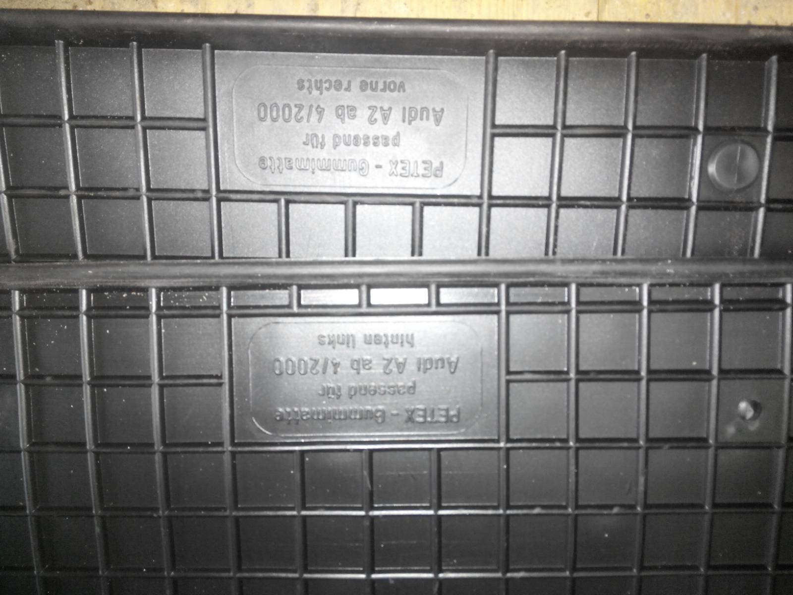

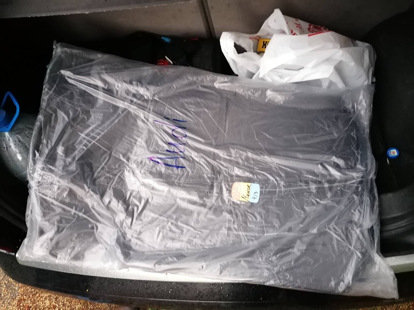

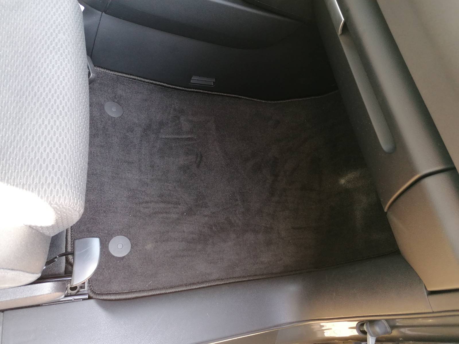

Резиновые коврики Petex (артикул 17010)
Матерчатые коврики мне подогнал соратник по А2 — Анатолий.
Делал их в Витебске, отдавал свои оригинальные для образмеривания.
Качество на высоте, низ прорезиненный.
На водительском — дополнительная вставка, для защиты от протирания
(Если кому нужно —
avto-spektr.ru
Витебские ребята — нашел их давно, очень вменяемые и качество ковров на высоком уровне.
Могут хоть по одному коврику изготовить — часто дозаказываю только передние (что чаще изнашивается)
(цена 52,0 р. бел за комплект)) :hi:

Ковры витебские на фото похожи на оригинал :good: Думаю многим актуально будет, чтобы заменить протерный водительский коврик, а не приобретать весь комплект.

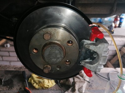

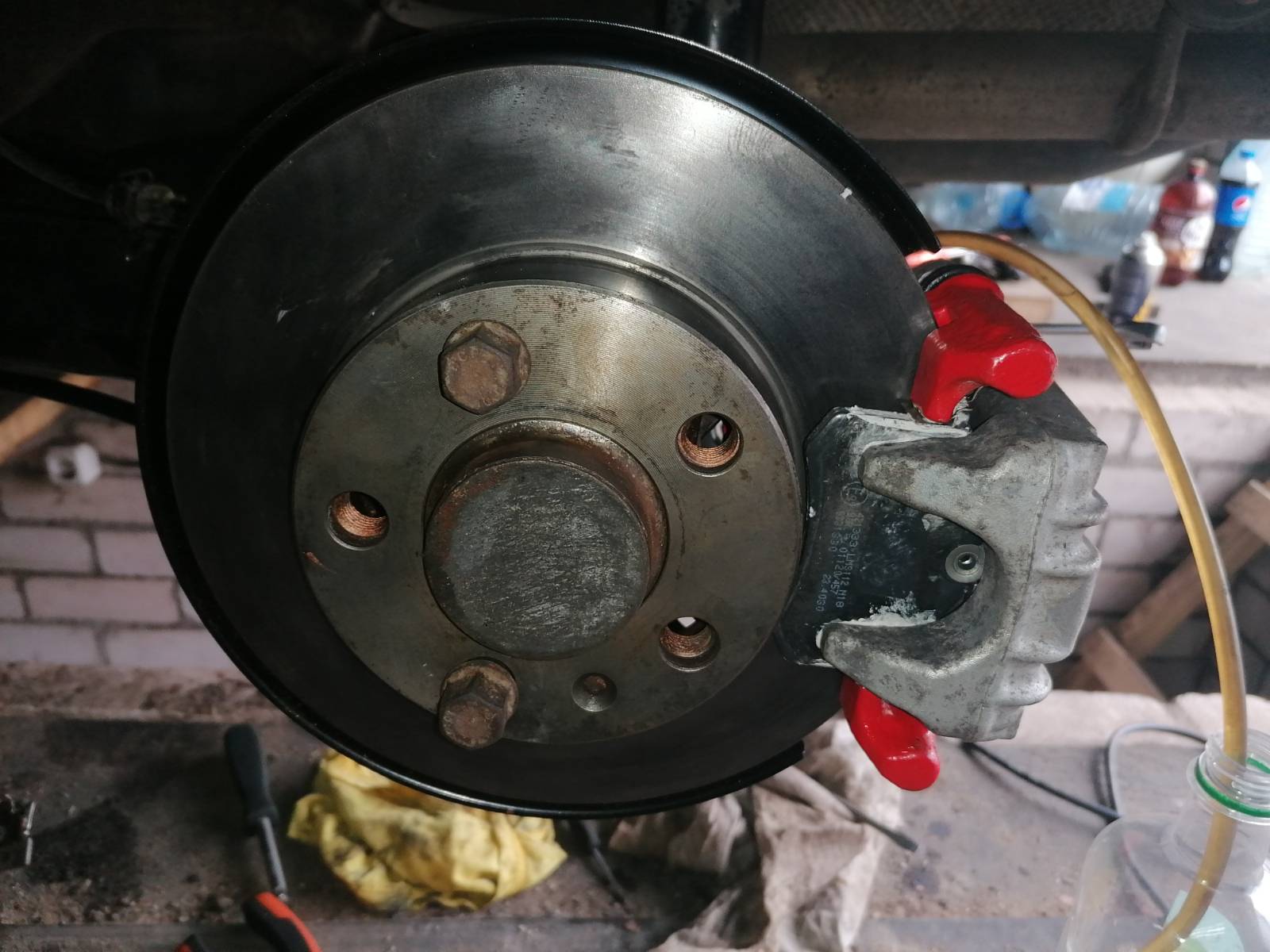

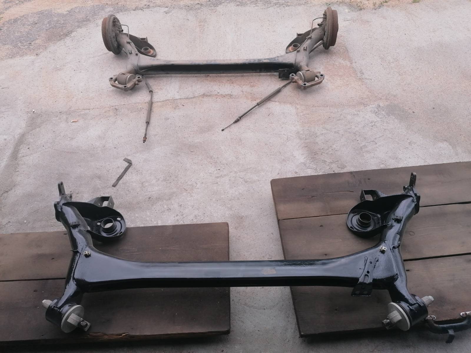

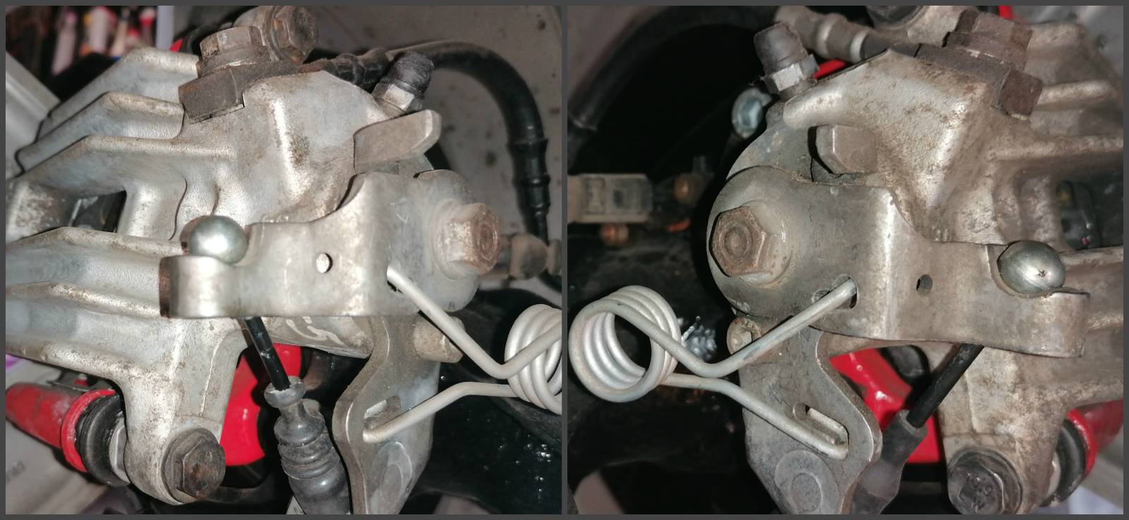

Заменил заднюю балку
Перешел на дисковые тормоза ( https://www.audi-belarus.by/forum/viewtopic.php?t=58985 )

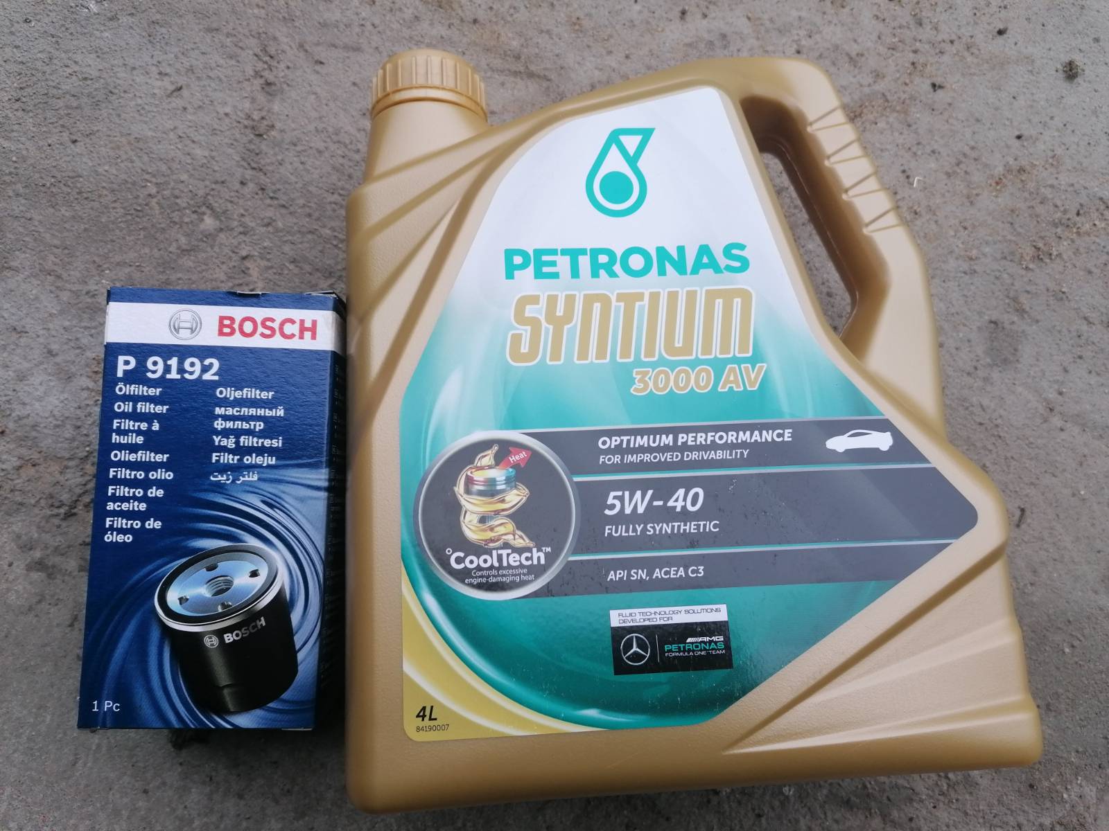

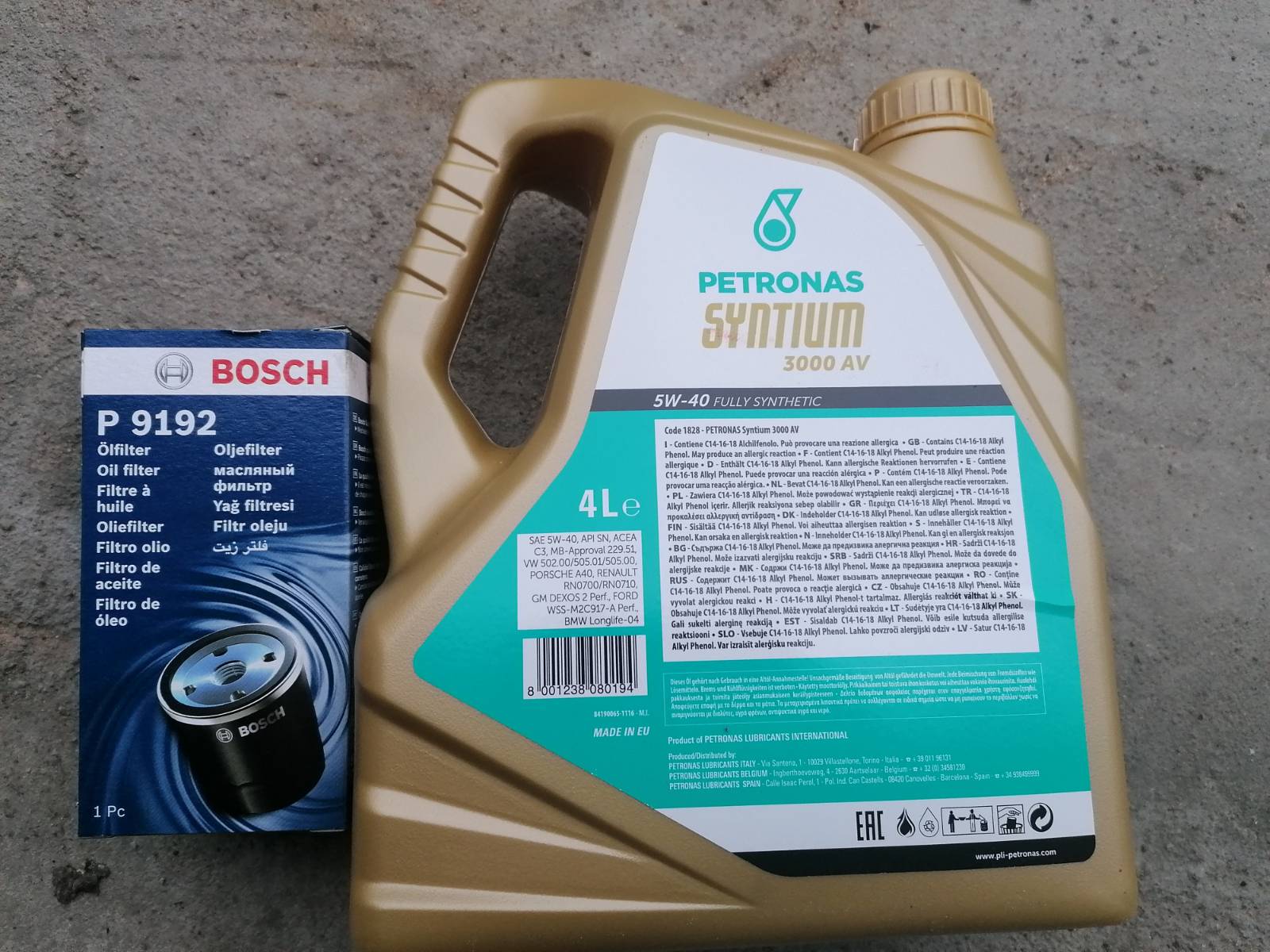

Осень 2020г.
290000 км
Немного подготовился к зимнему сезону.
Масло: Petronas Syntium 3000 AV 5W-40 - 27$
Фильтр салонный уг. PURFLUX AHC191

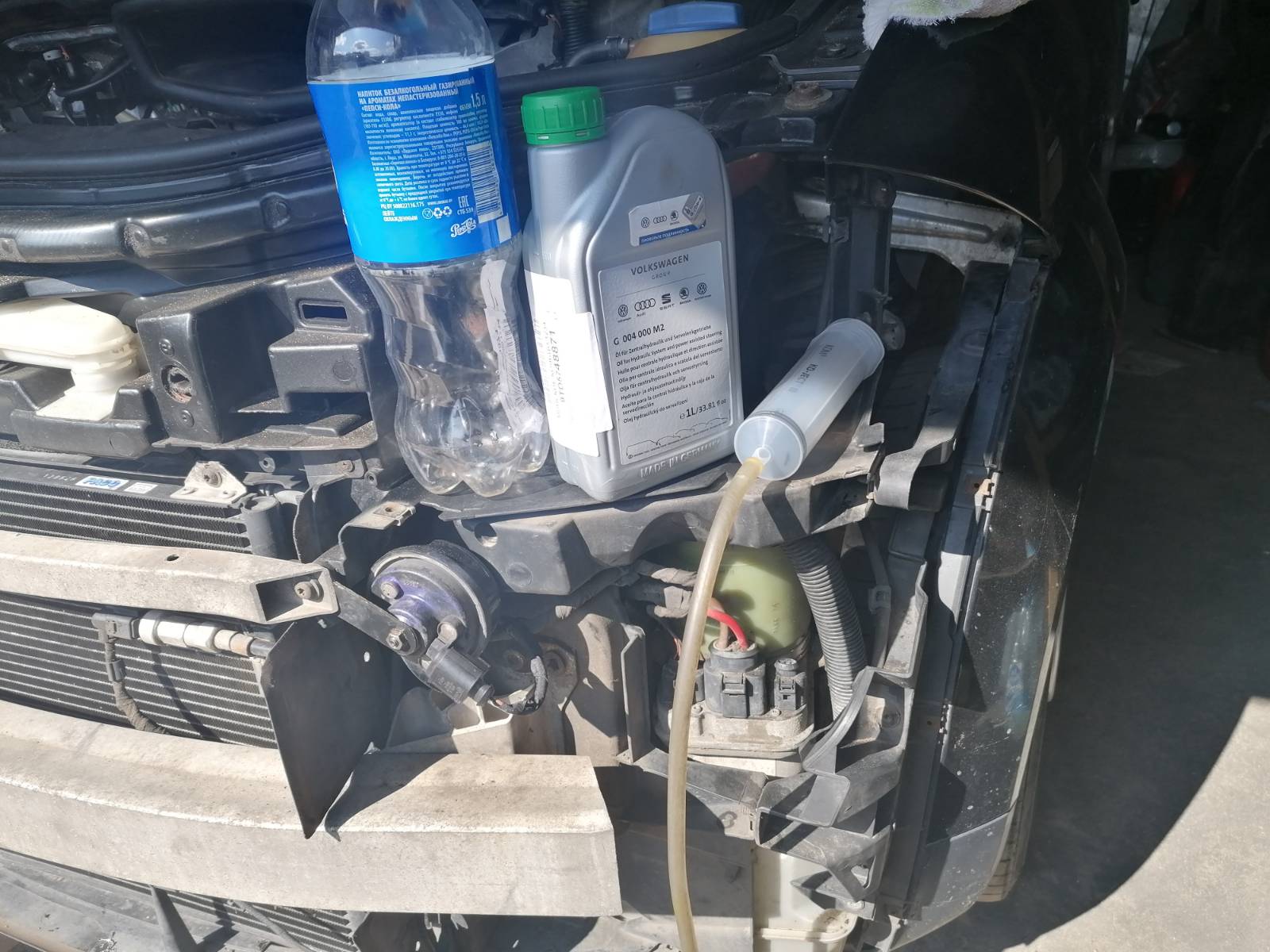

Масло ГУР VAG G004000M2 - https://www.audi-belarus.by/forum/viewtopic.php?f=487&t=59019

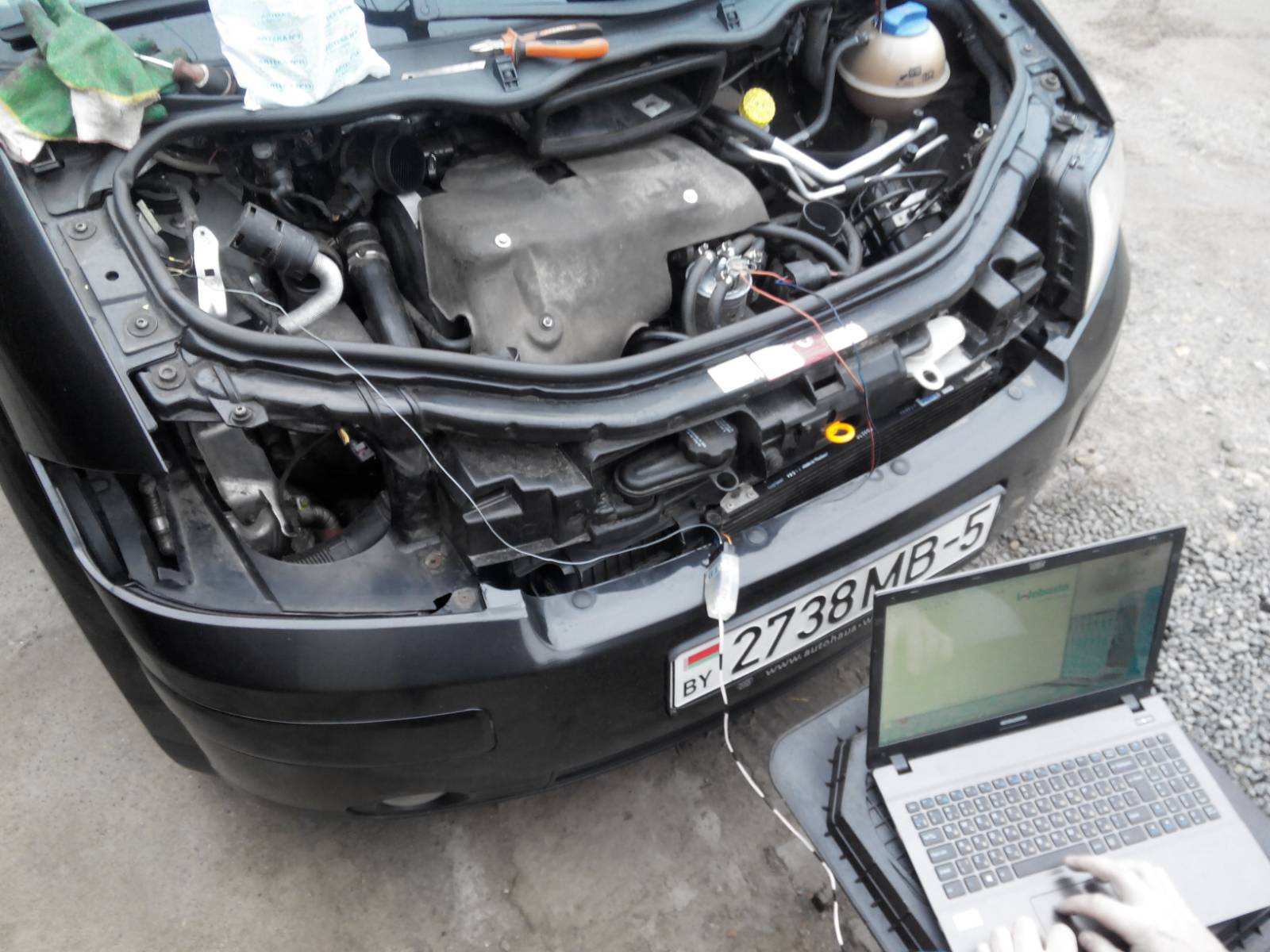

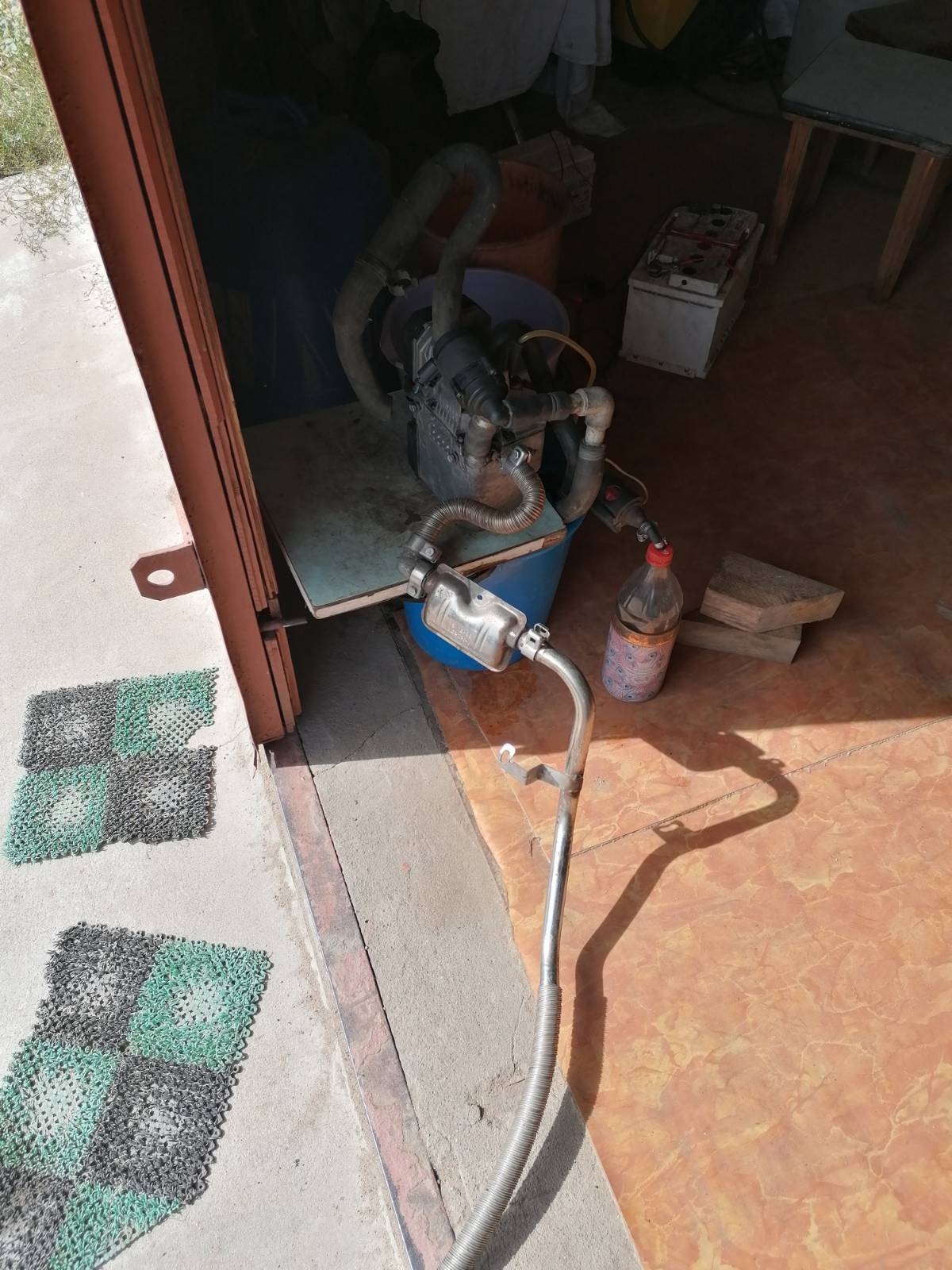

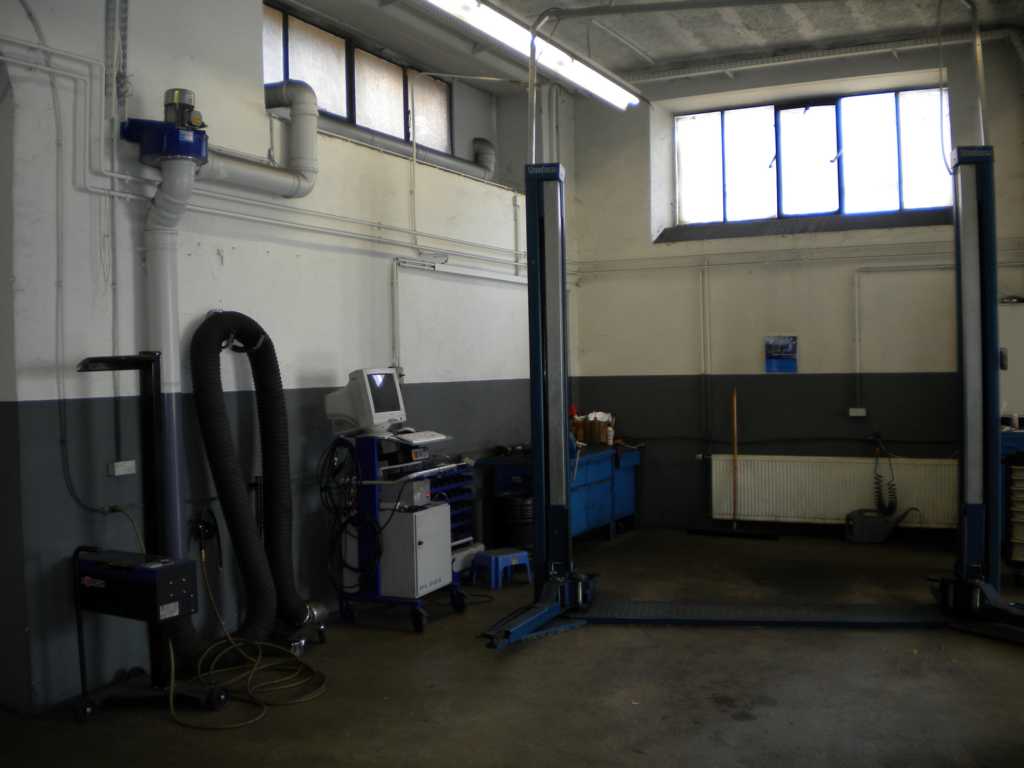

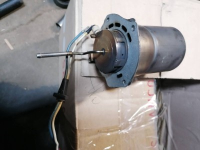

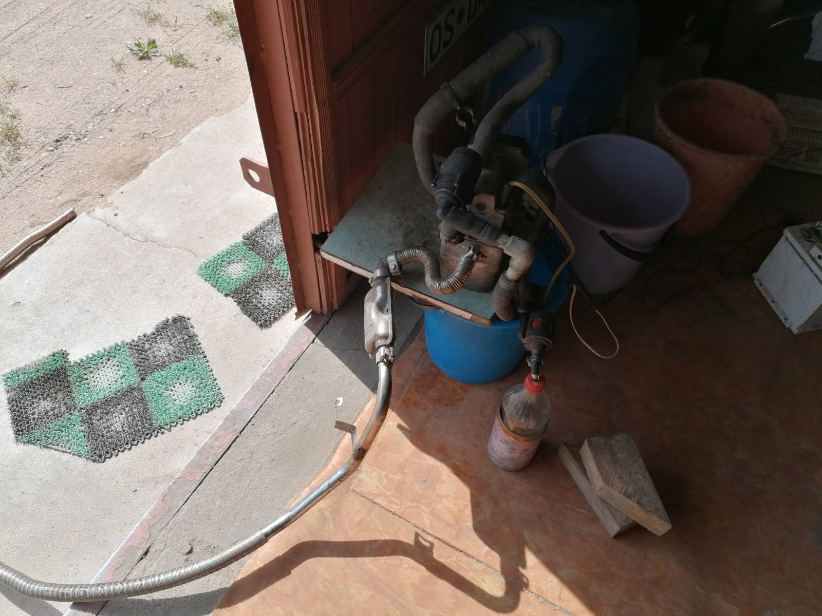

Сделал профилактику Вебасто.
Нашел ребят в районе Колодищ
Проблема была в свече накала. .Заменили погоняли и дали гарантию на год :) :good:
На сегодняшний день - все корректно работает! :good: :good:
заменили вот эту штуку в сборе...все показали,рассказали...
Прикупил на зиму кованные легкие диски от А3
Audi Pepperpots Forged 8L0601025E
вес диска 5,8 кг :good:

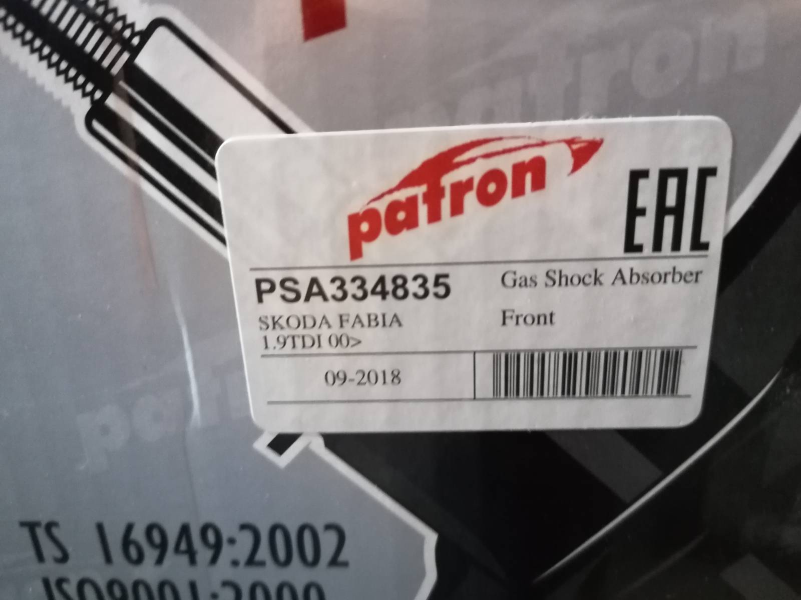

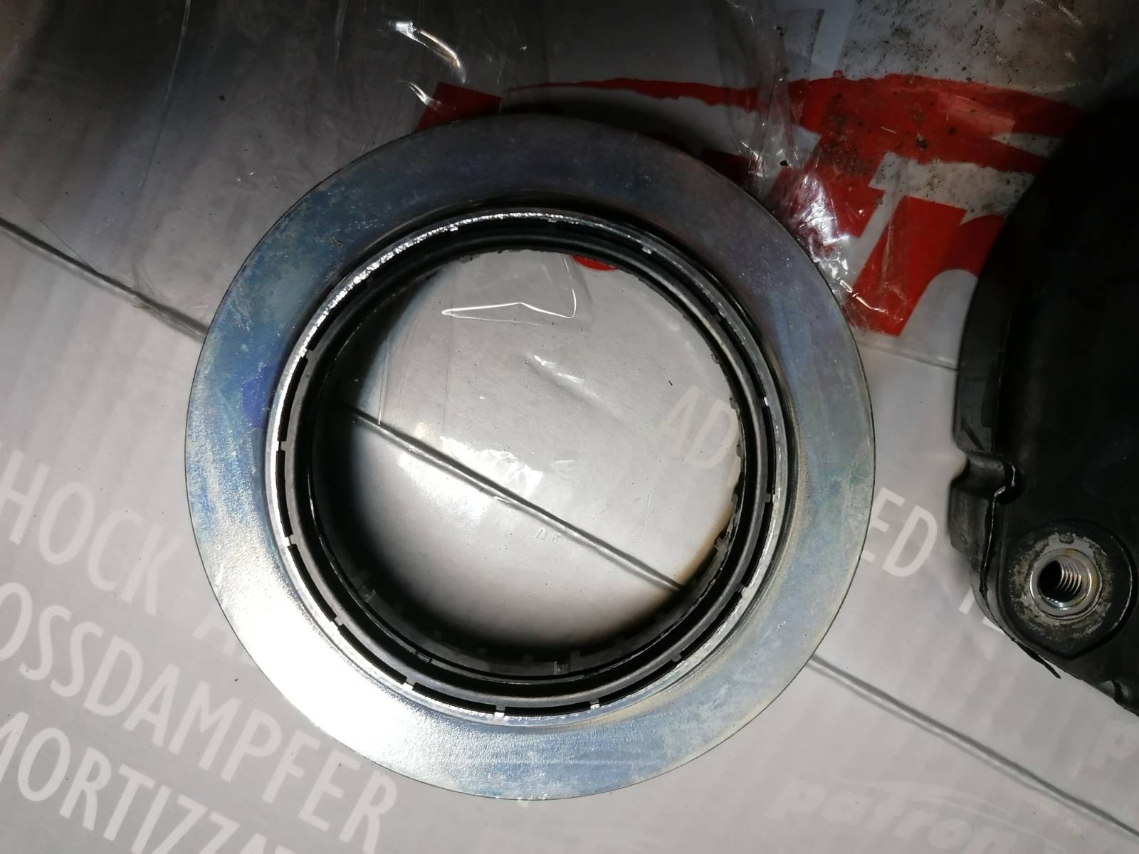

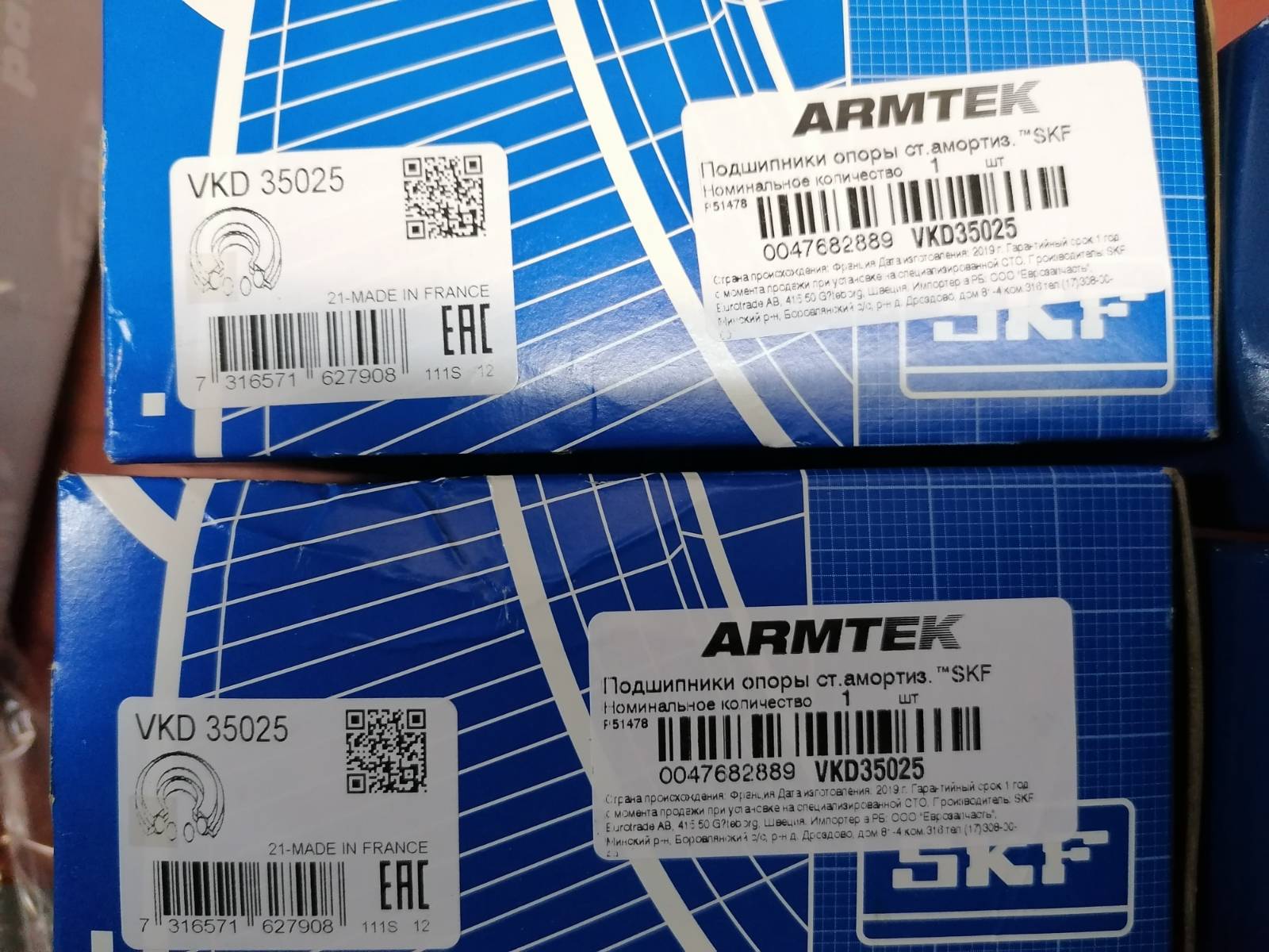

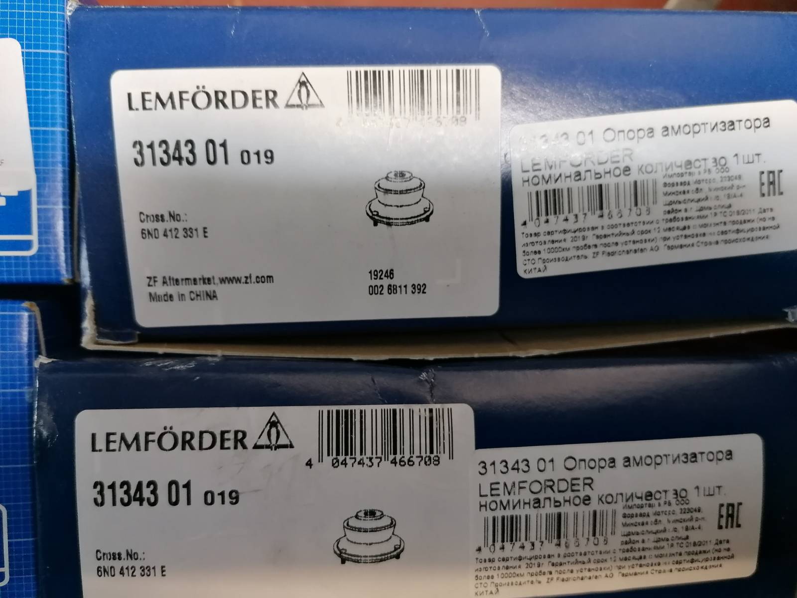

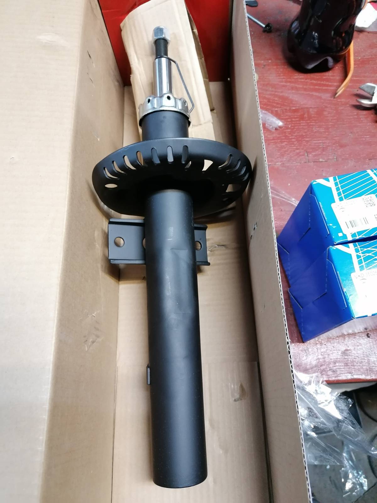

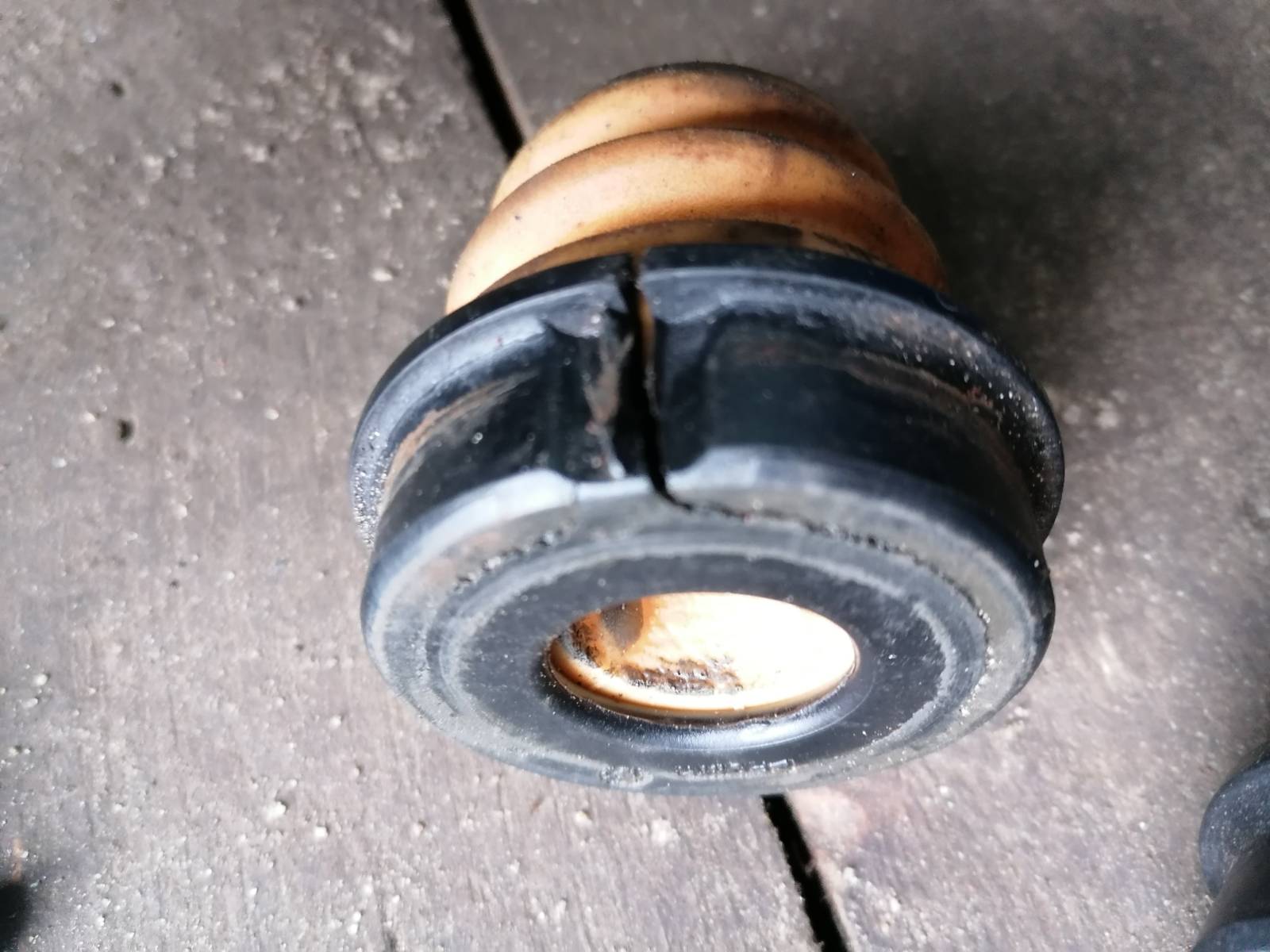

Передние стойки patron PSA334835 Решил попробовать ради эксперимента .Стоят в разы дешевле..Пока что доволен :-D
На старых не комфортно было уже ездить. Стояли родные,работали без рывков,не текли, но газа уже нет - функцию не выполняли...
Опоры lemforder 313 43 01 019
Опорные подшипники SKF VKD 35035

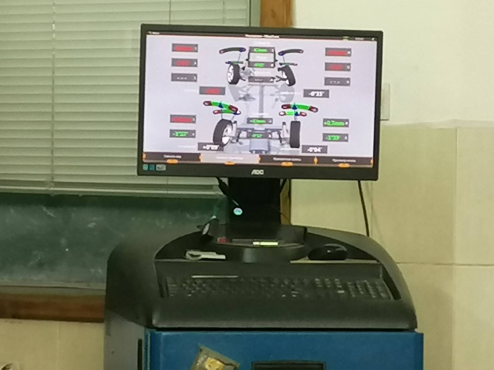

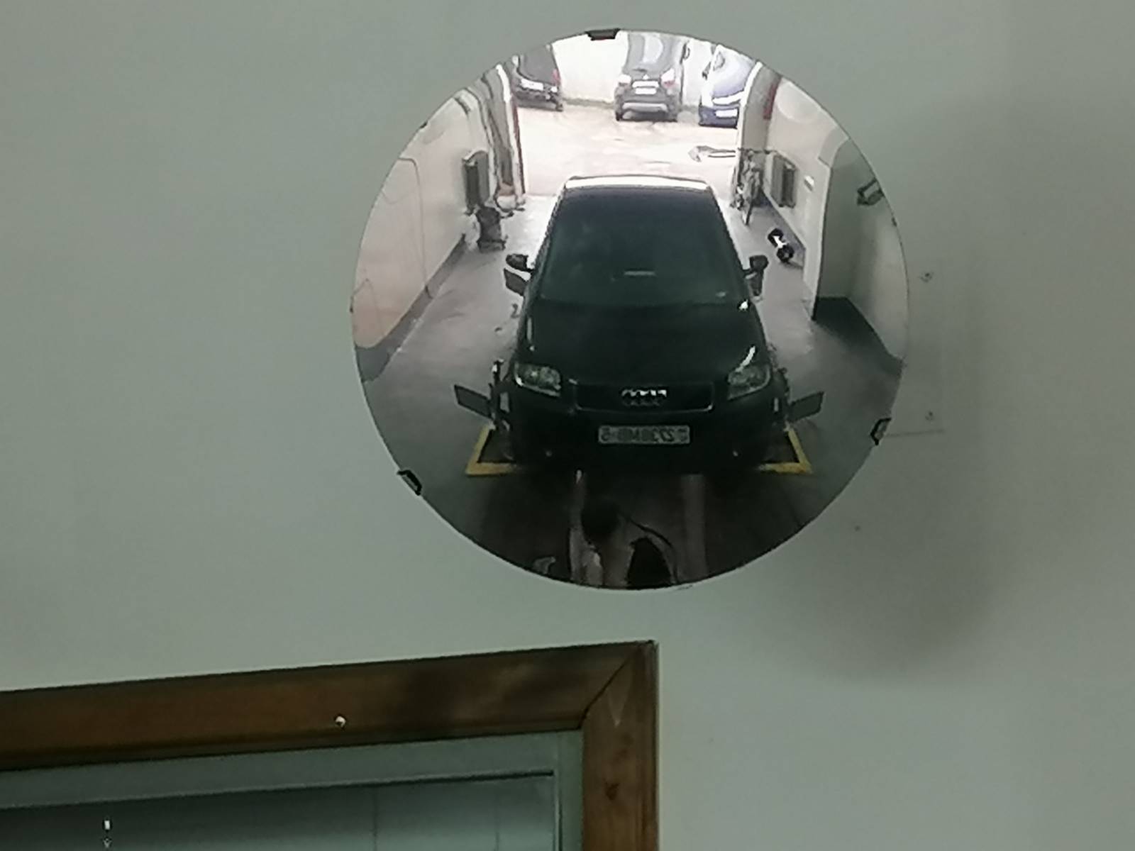

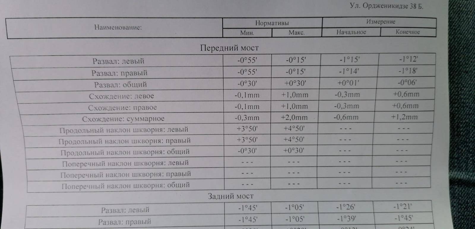

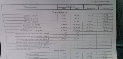

Загнал после всего на развал\схождение..Немного поколдовали, но как то я не доволен результатом. :pardon: При повторном обращении корректировать в "допуски отказались" . хотя предложил сам все отжать и зажать :-D
В след.раз нужно искать другое СТО

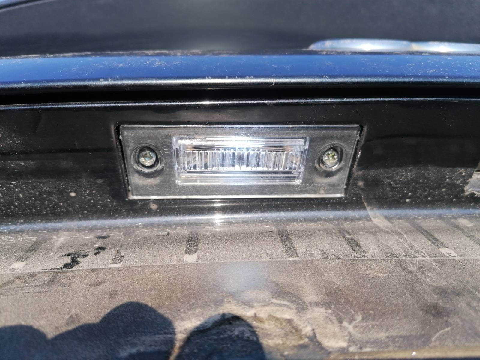

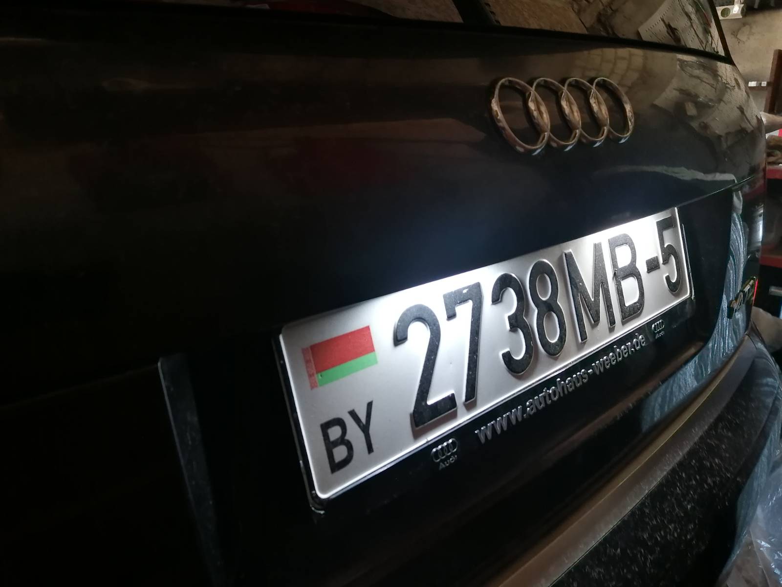

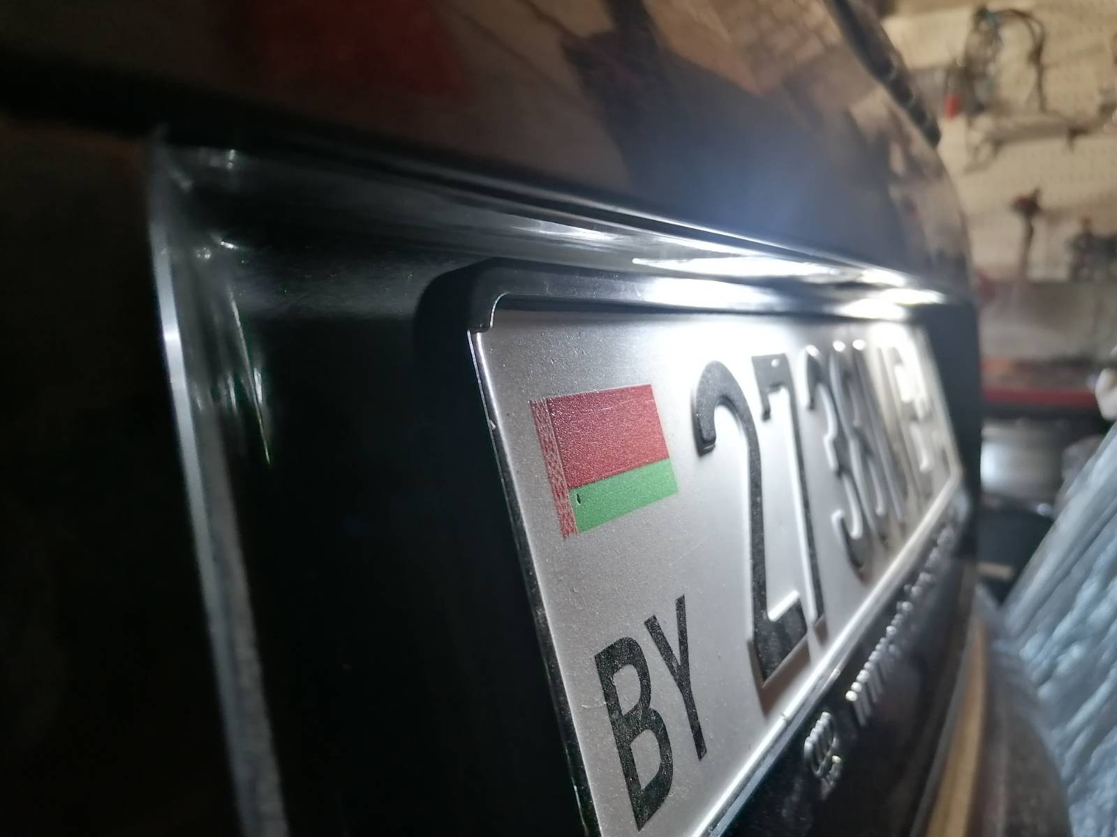

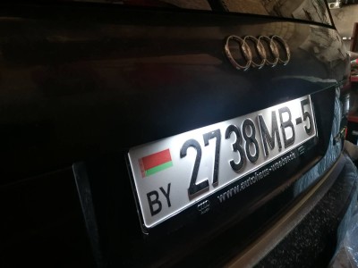

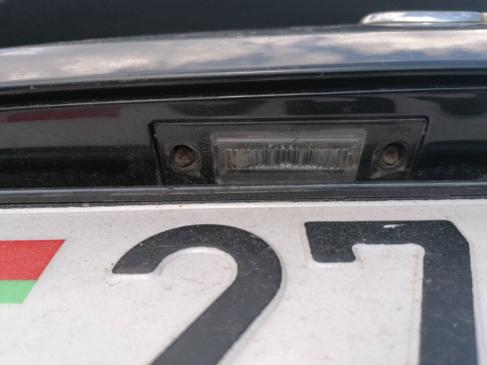

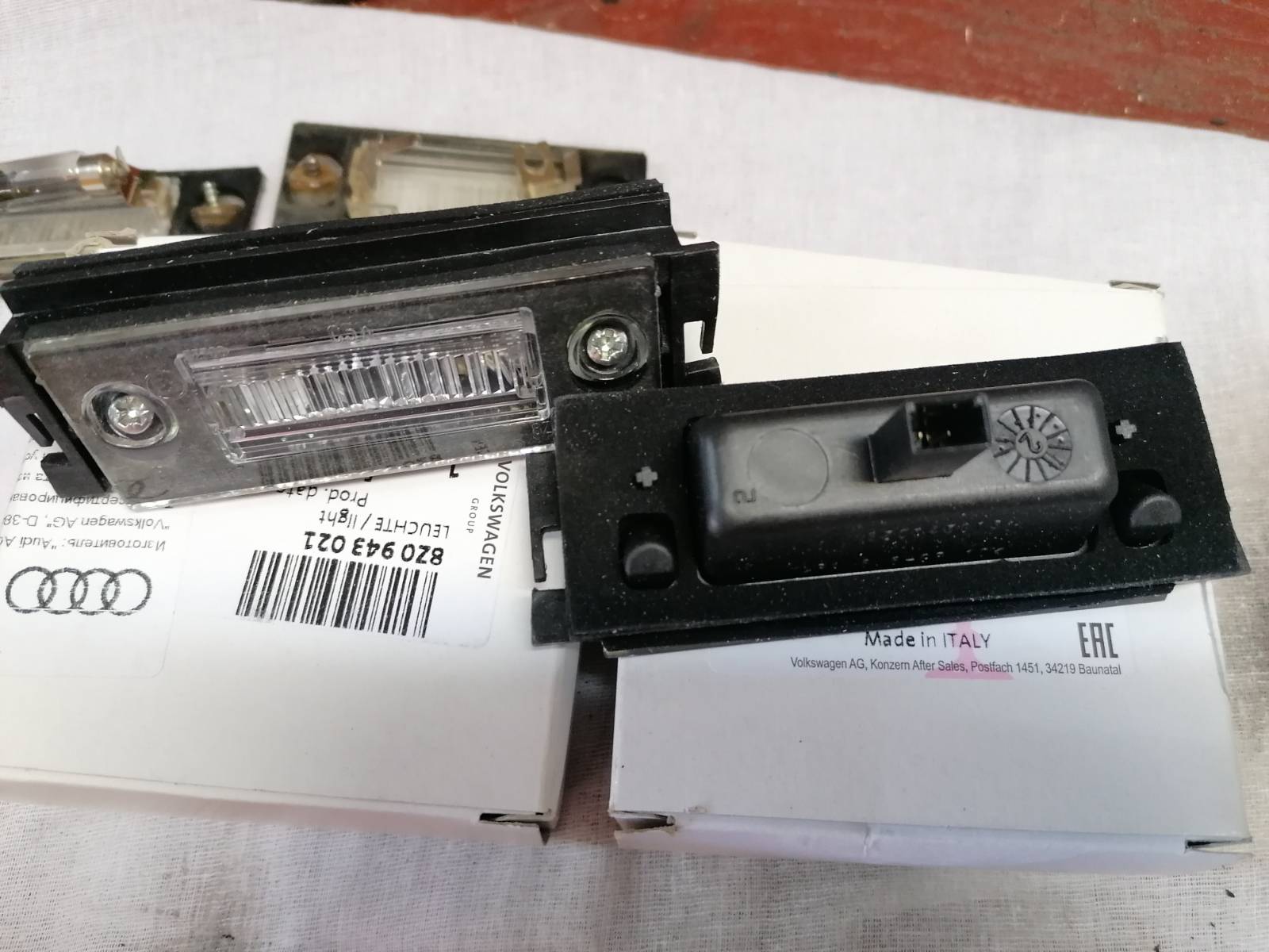

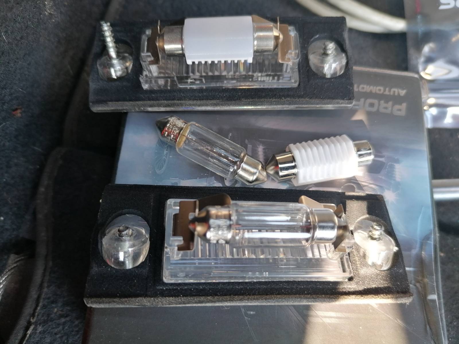

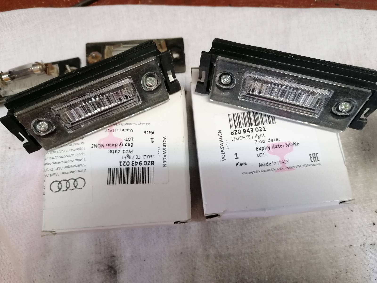

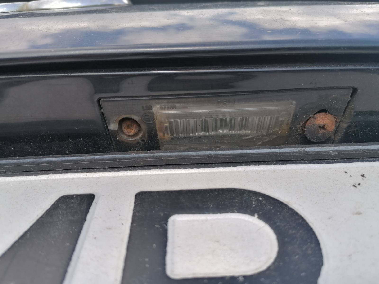

Заменил фонари подсветки номера - VAG 8Z0943121, пока есть в наличии оригинал…нужно брать :-D

bono05 писал(а):Источник цитаты но газа уже нет - функцию не выполняли...
Тут не совсем ясно. Амортизаторы рабочие только газ вышел, или они они уже не гасят колебания при раскачивании кузова?
На сколько мне известно, газ не дает маслу вспениваться, при активной работе амортизаторов на плохих дорогах. В остальном это такой же масляный амортизатор, только жестче.

alejandro82 писал(а):Источник цитаты Тут не совсем ясно. Амортизаторы рабочие только газ вышел, или они они уже не гасят колебания при раскачивании кузова?
Я и сам особо не разбираюсь :???:
Снял попробовал вниз - давятся быстро и легко , не проваливаются конечно как ... Вверх наоборот очень туго.(сами не выходят) Без провалов.
Но 300тыс км и почти 20лет - :pardon: наверное не стоит ждать от них чего то.
Крышки отбойников были треснуты - заменил на запасные
Отбойники самые длинные из всех стоят. Еще не разобрался до конца, судя по ВИН подвеска - спорт.(амортизаторы с такими номерами ставили на А1 со спорт подвеской)
При проезде "волн" поперек - сильно качало,было дискомфортно.. на кочках и проезде трещин - все отдавало в кузов .
После замены - почти не качает, крены уменьшились при проезде "колец" на скорости..Мелкие неровности проглатывает лучше. Единственный ньюанс - сколько отходят :)
Как выбирал?
Понятно что "новодел" уже не тот ..хотел саксы , но одногрупник недавно жаловался на них. Мало пробежали. Его "уговорили на Патроны" на СТО (дали гарантию на замену если что) Собственно с его подачи их и купил
