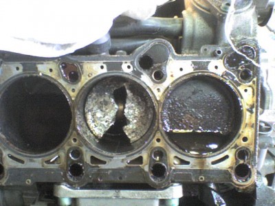

Не часто но такое может случится :facepalm: Собрал все что нашел есть еще наверное что найду добавлю. у кого есть что нибудь похожее давайте сюда. :yes:

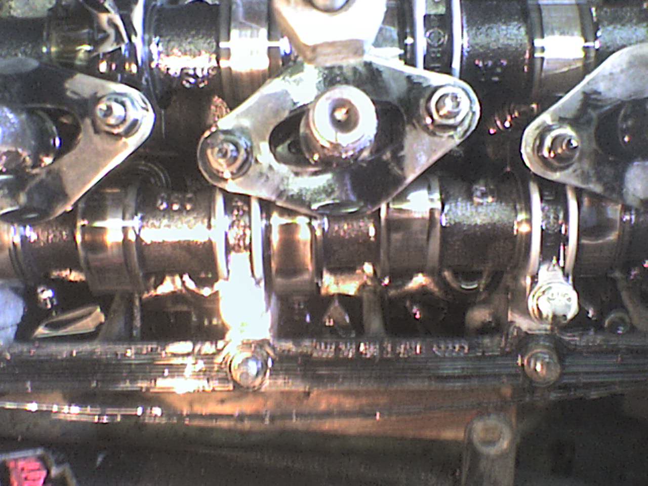

Фото #23 понравилось.

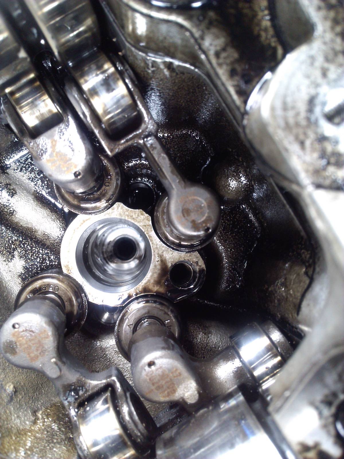

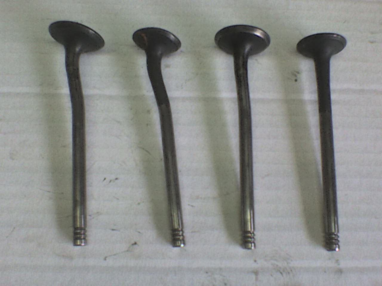

А что на фото №23 не так? Клапана вроде на месте. Форкамера тоже.

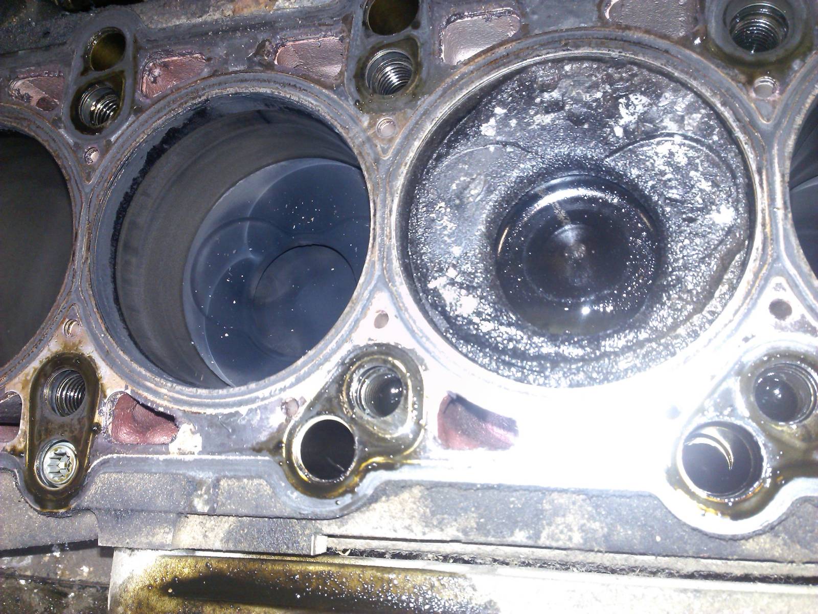

Bill Humble писал(а):Источник цитаты А что на фото №23 не так?
А вы хотели что бы было как тут.

Bill Humble, клапана это № 24.
Сообщений: 9332
Вот так бывает.
Сообщение DIA » 09 апр 2017, 02:05
А клапана. :facepalm:

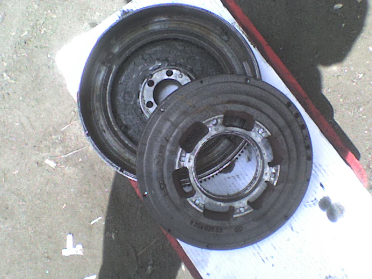

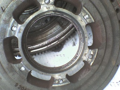

У кого двухмассовый на авто сам разбирался супер ощущения, снимаешь коробку и на ноги валятся тяжелые железяки :yahoo:

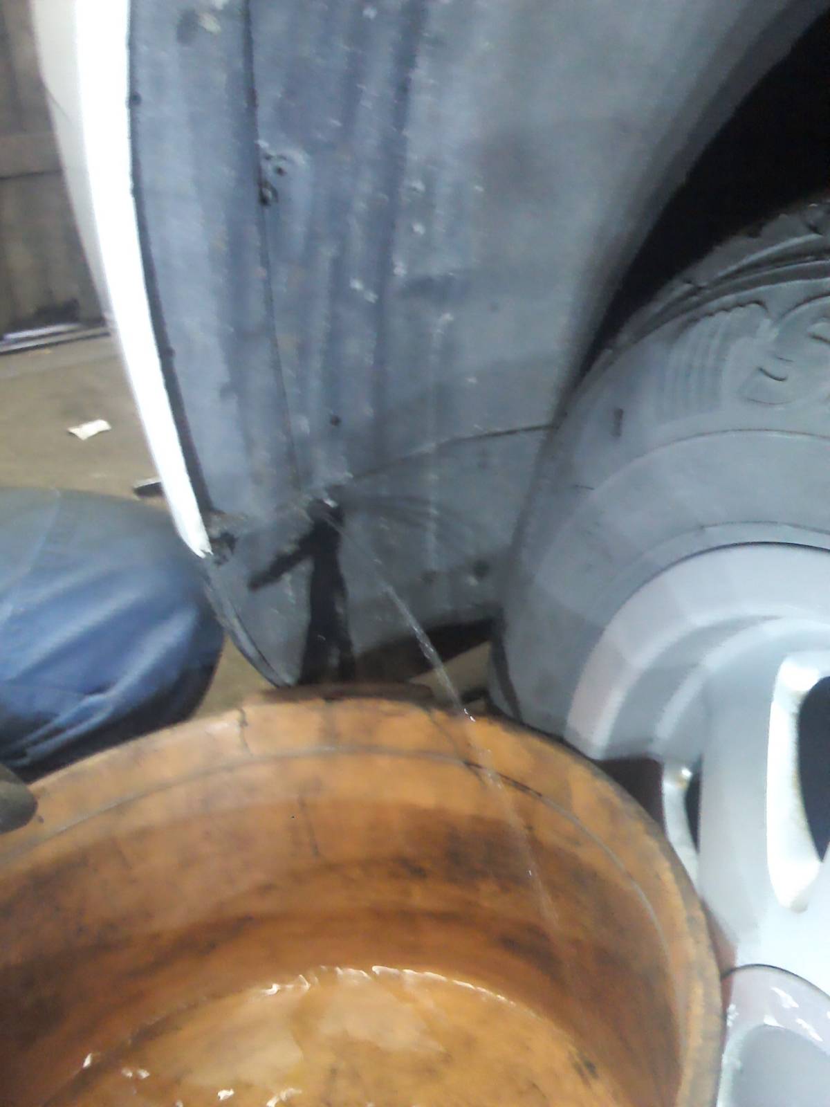

А какие коменты к фото номер 10? Что там за писающая струя?

Pan Alex VANGELIS, мне кажется это из бочка омывателя - кто-то подкрылок закрепил

Pan Alex VANGELIS писал(а):Источник цитаты А какие коменты к фото номер 10? Что там за писающая струя?
:hahaha: Это надо было на машине снять арочную защиту под колесом, но у нас же любят заколхозить саморезов куда не попадя и не глядя и вот откручиваю там саморез сантиметра 3-4 а в том месте бачок омывайки как раз находится вот с него и потекло :yahoo:

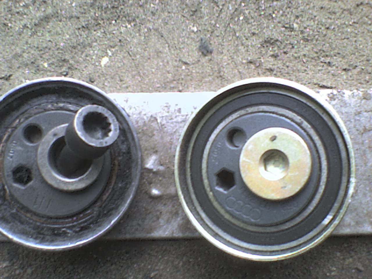

RASHAL-84 писал(а):Источник цитаты Фото #23 понравилось.

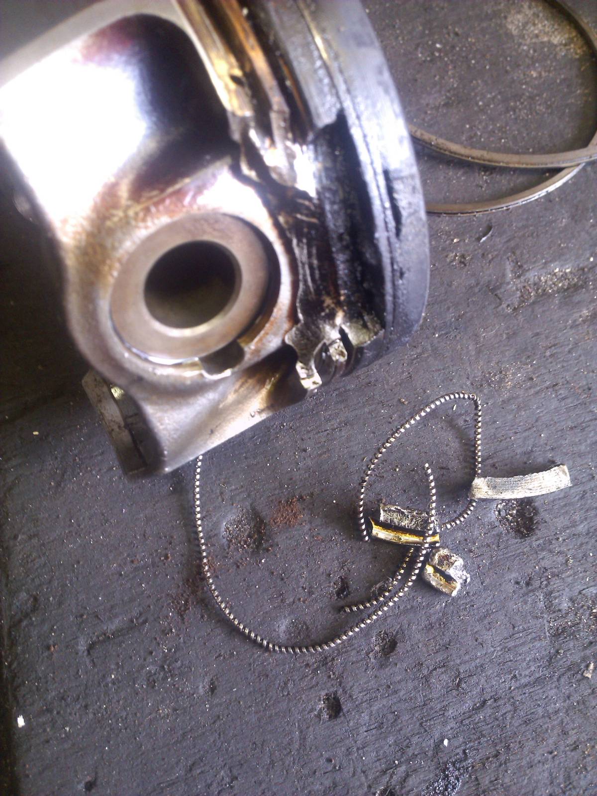

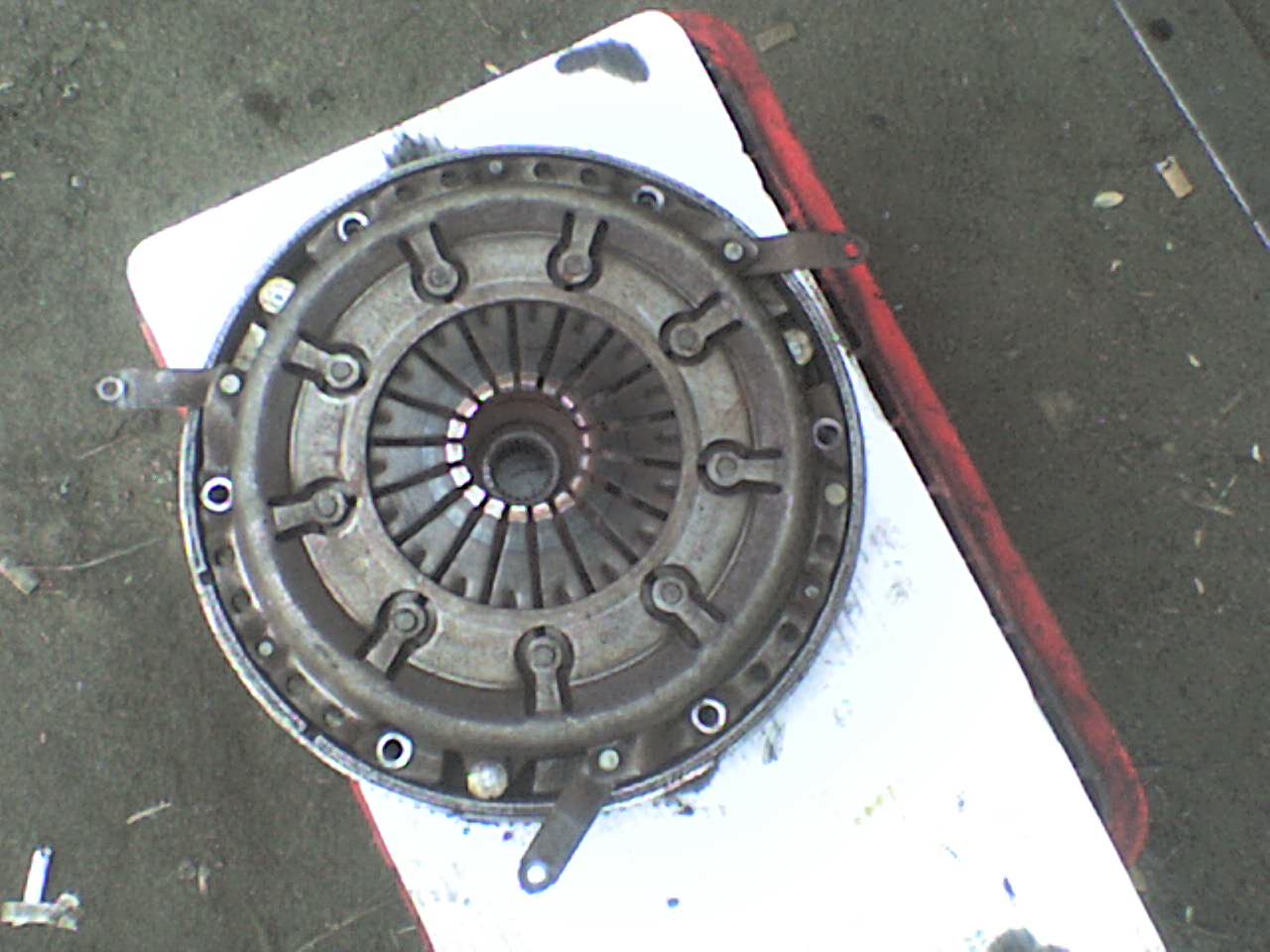

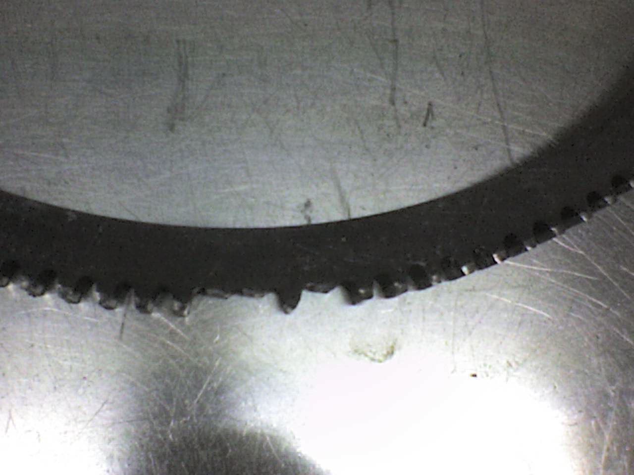

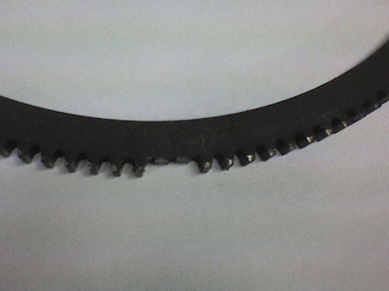

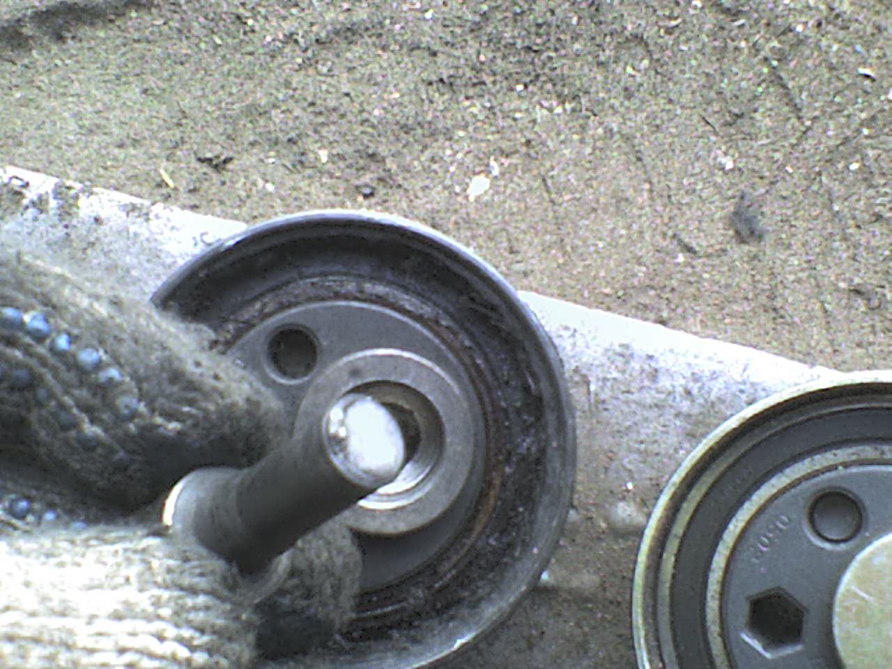

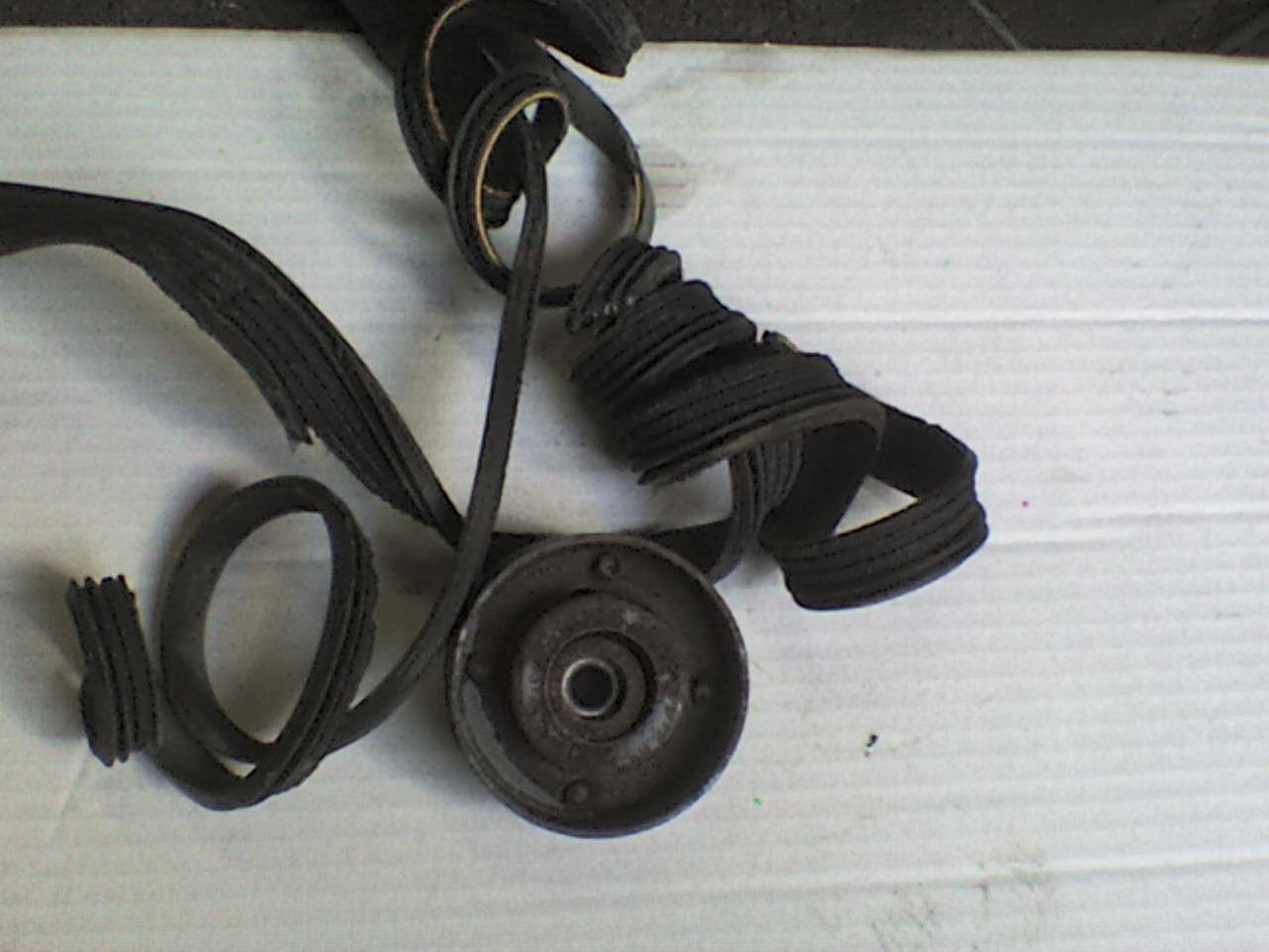

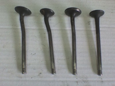

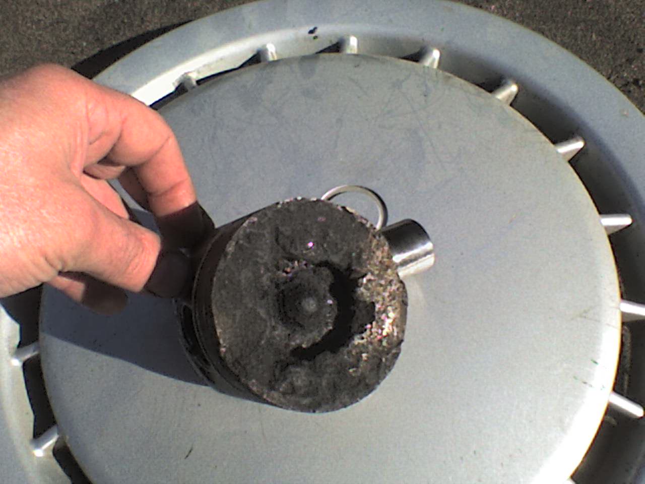

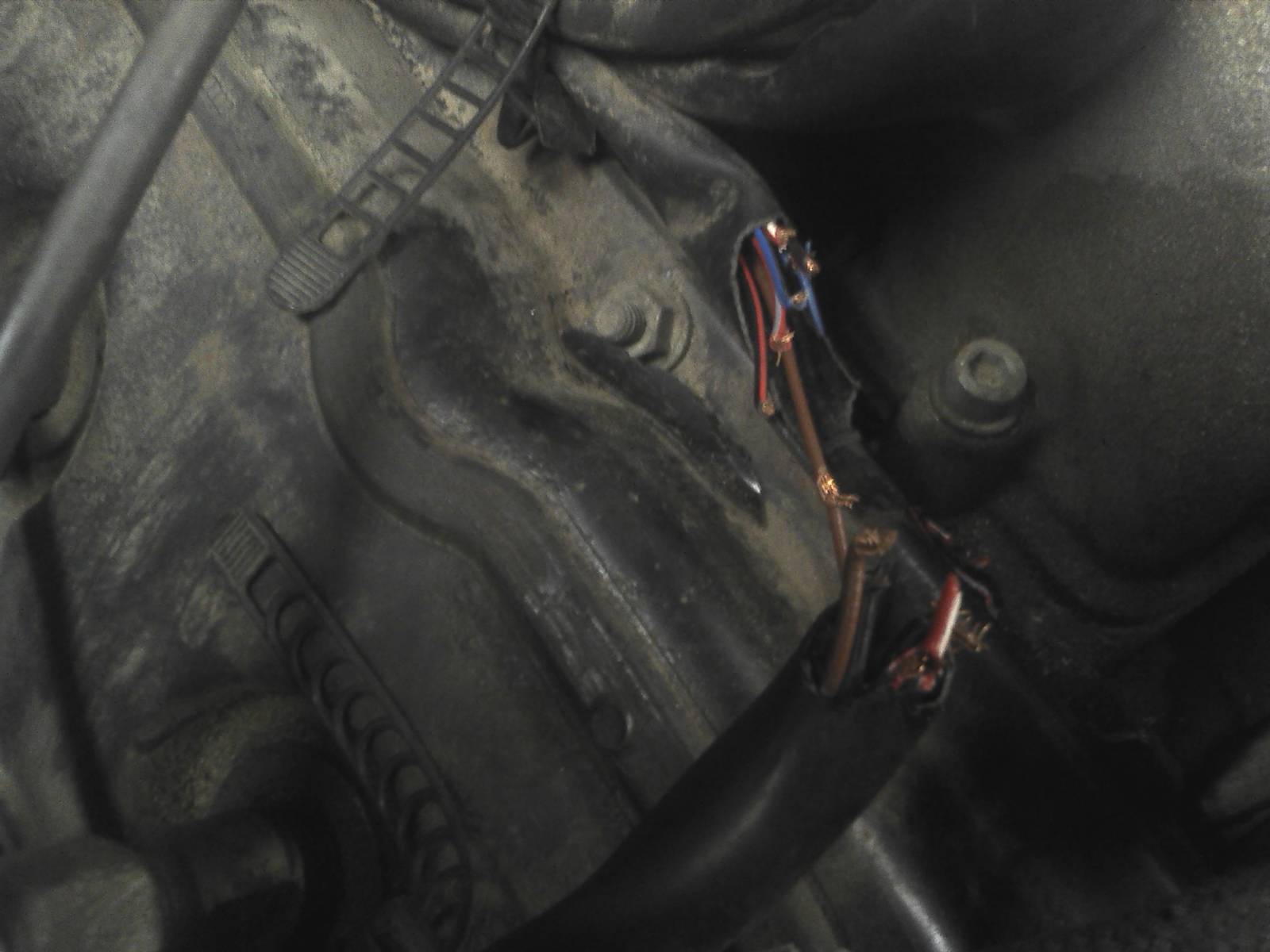

Это стало из за колхоза картинка 21, чаще такое происходит из за заклинивания некачественных помп и роликов INA как на картинке 3.

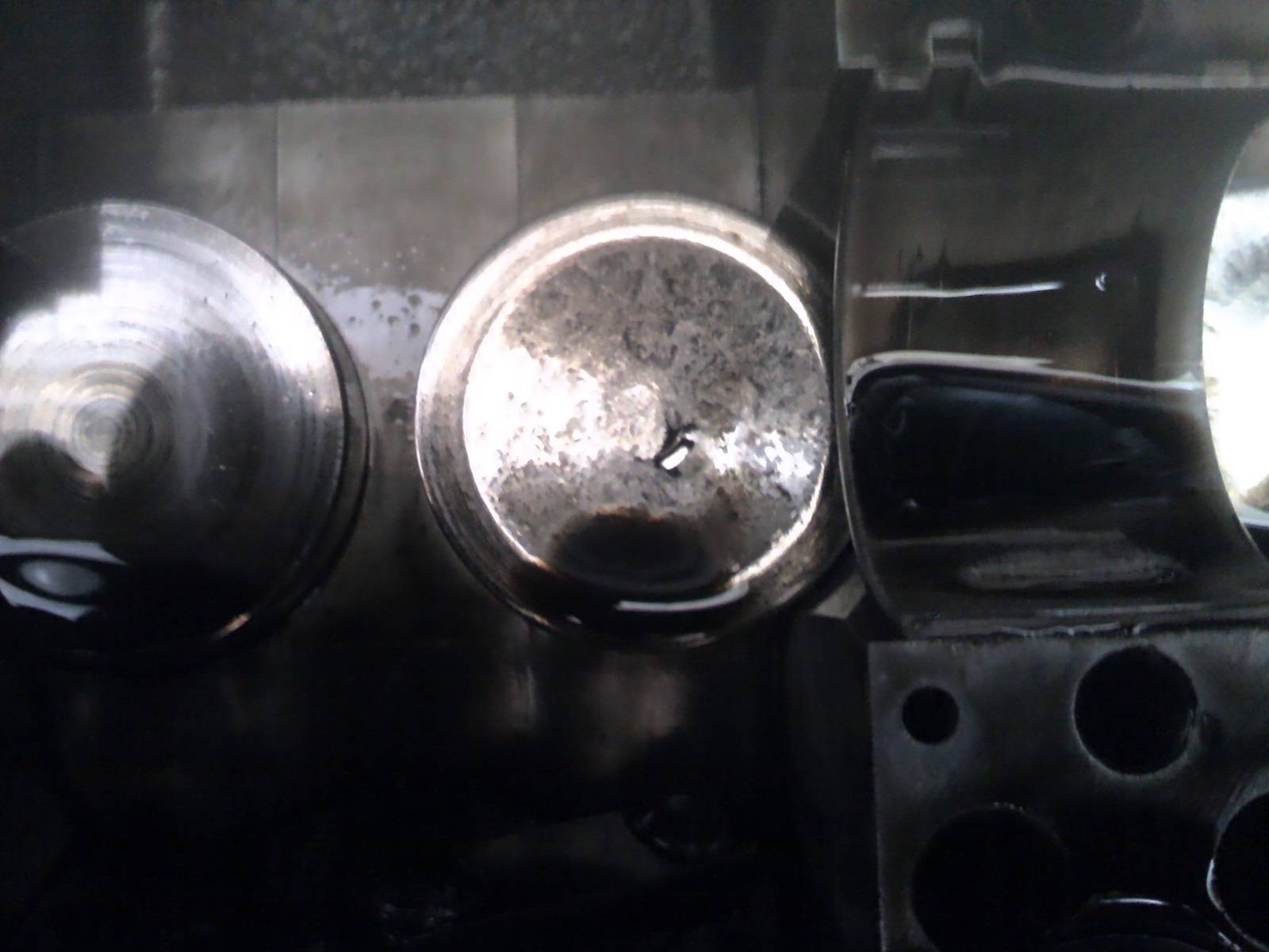

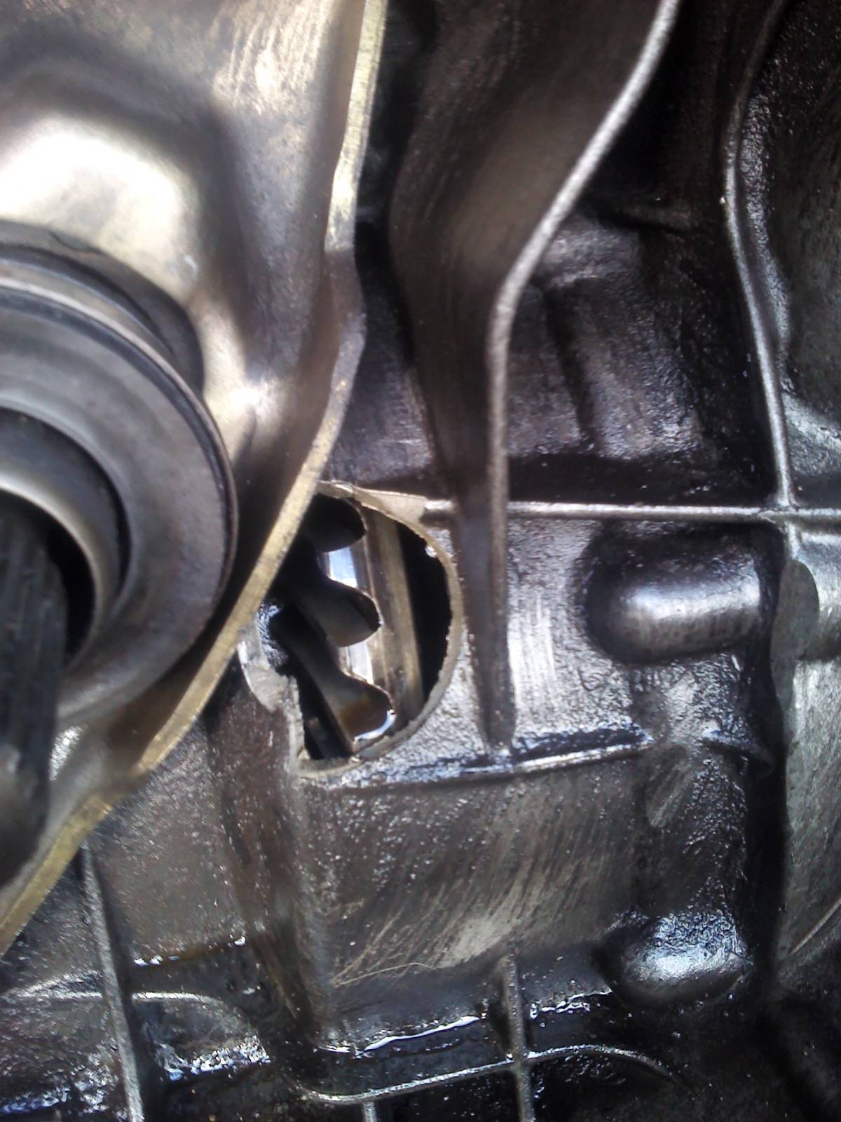

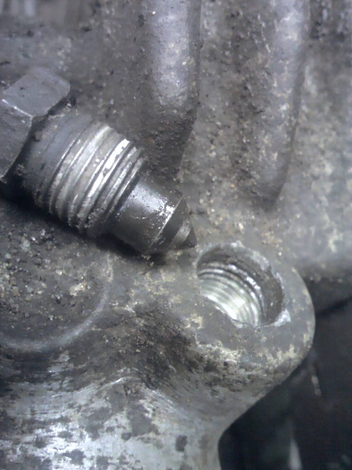

DIA писал(а):Напиши какой номер интересует если вспомню расскажу.

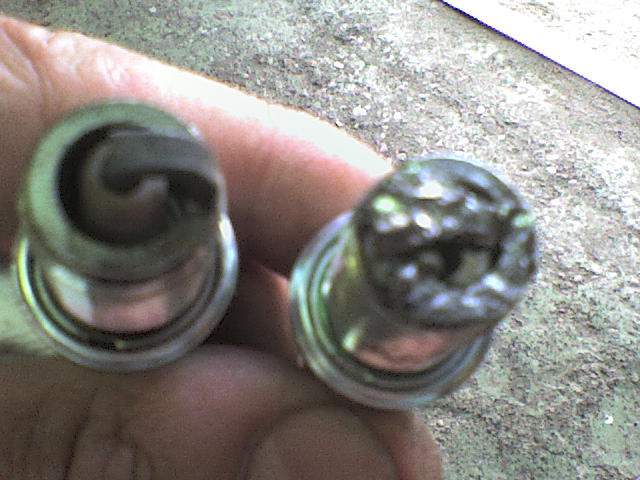

4,7,18,21

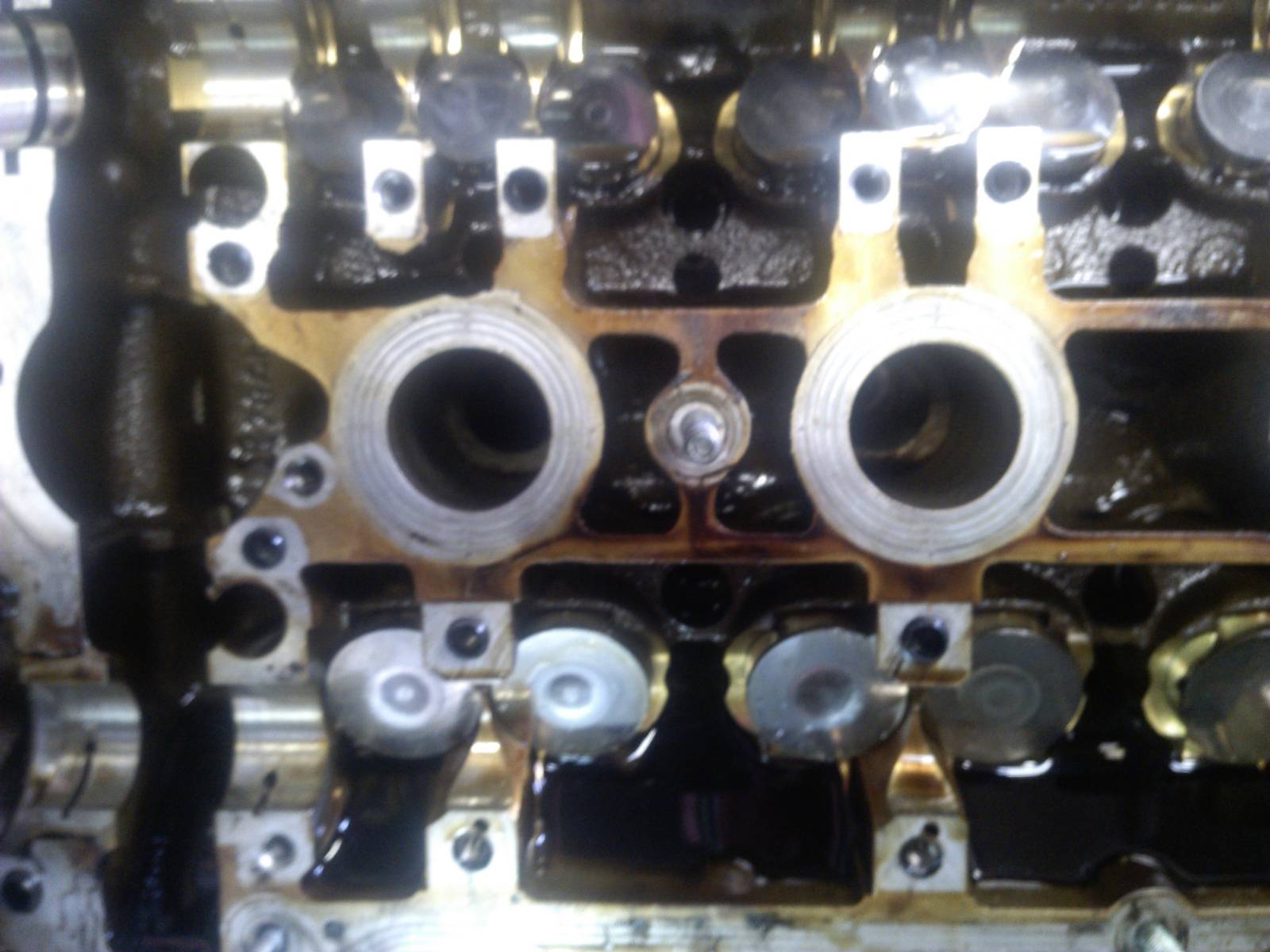

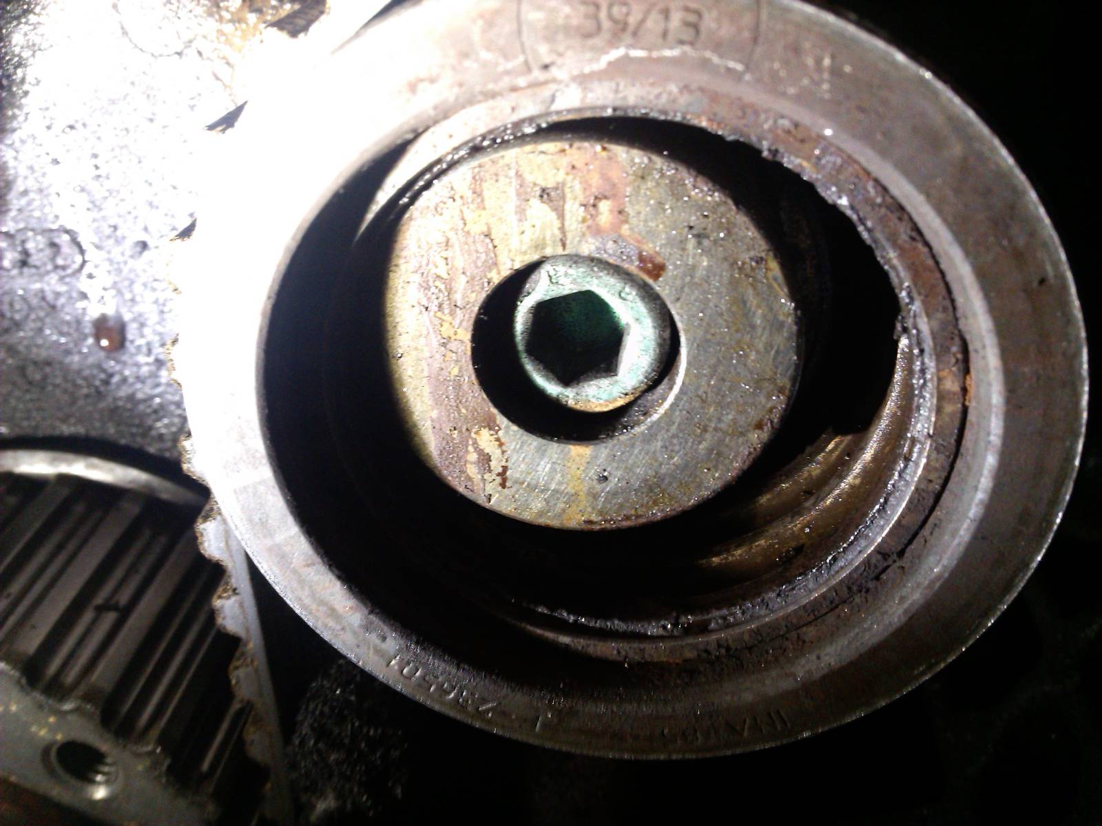

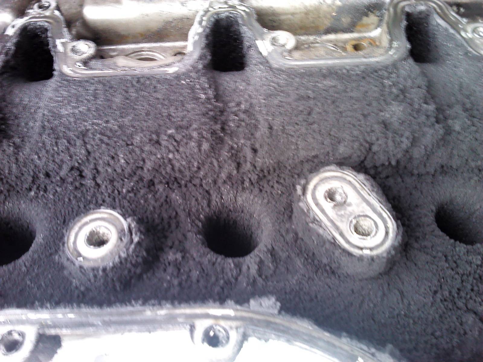

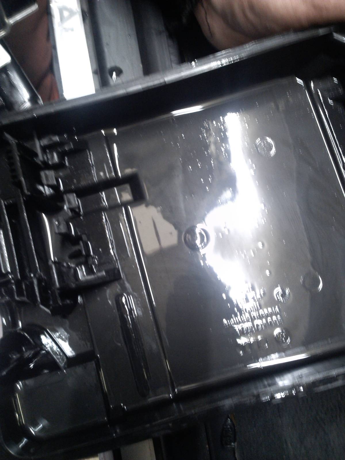

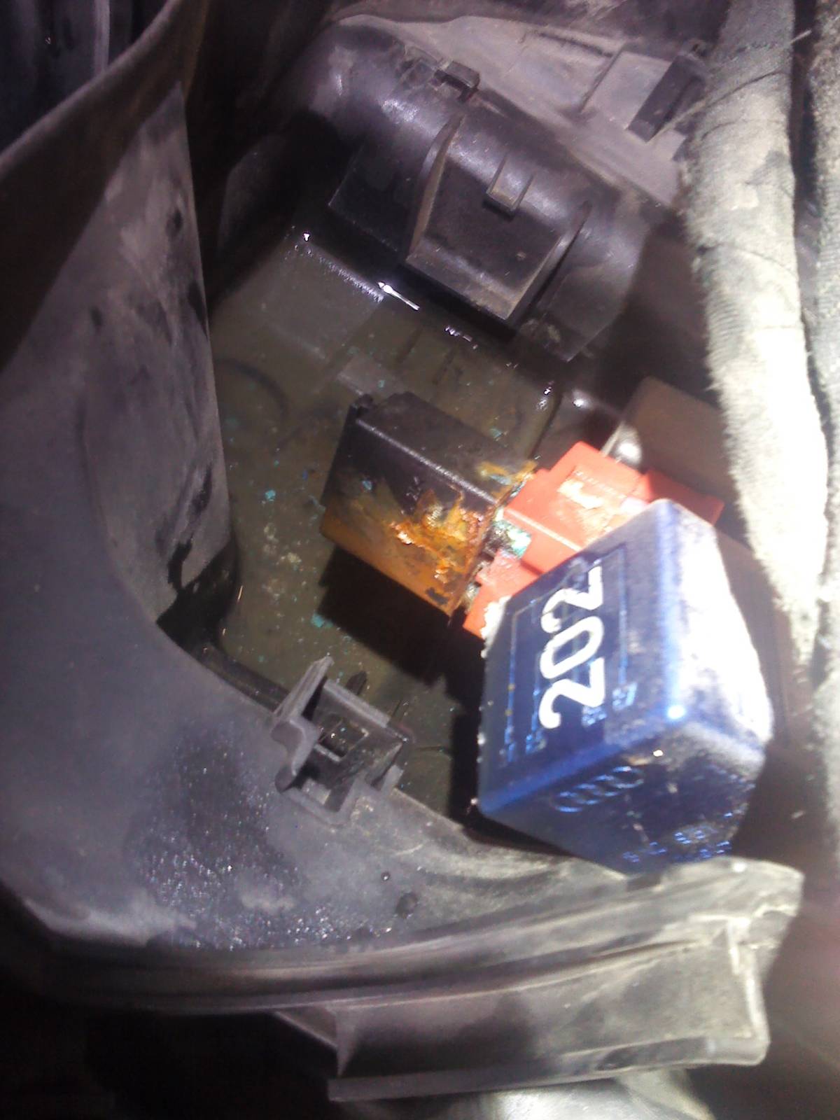

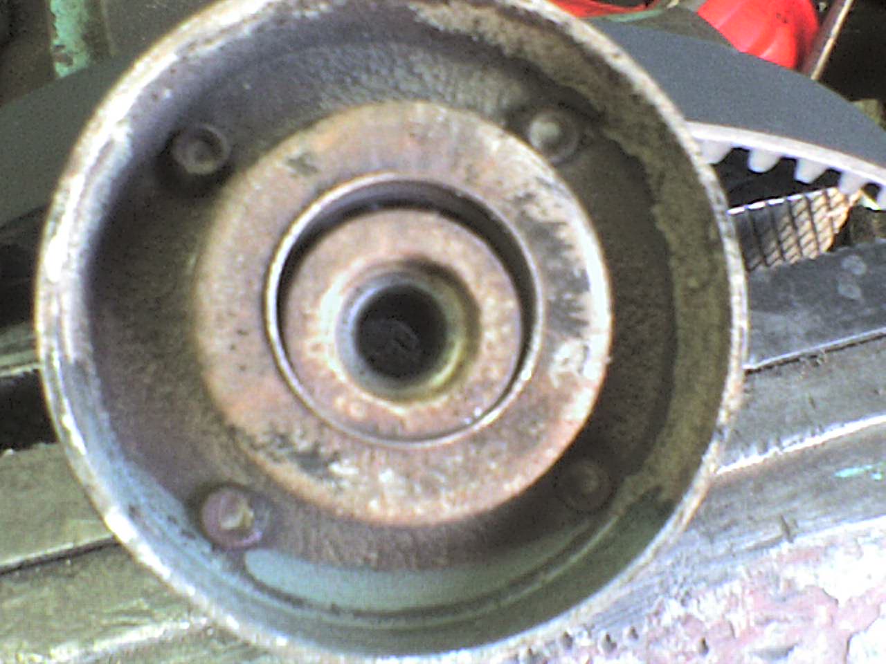

4. Короб где стоит ЭБУ АКПП А6С5 затопленный водой, ЭБУ там от водных процедур позеленел если не выкинул сфоткаю :facepalm: Он находится под пассажиром а под водителем находится ЭБУ ЦЗ рекомендую изредка туда заглядывать.

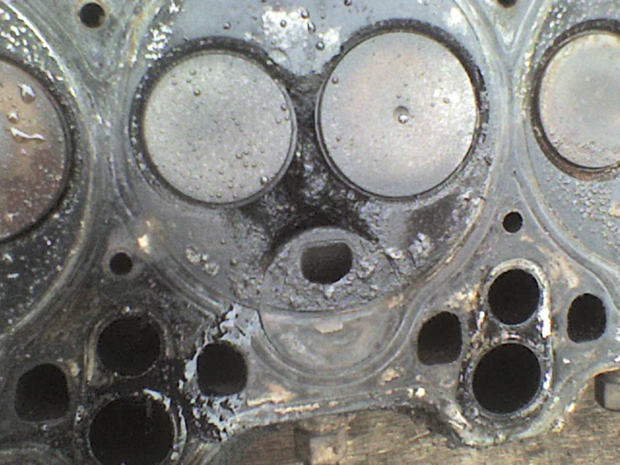

7 Прошитая насос форсунка 2.0 тди выхлопными газами, ниже на фото видно и седло фото 8. просто выхл газы попадают в систему топливную и цилиндр сначала перестает работать а потом может вообще не заводится, завоздушивается.

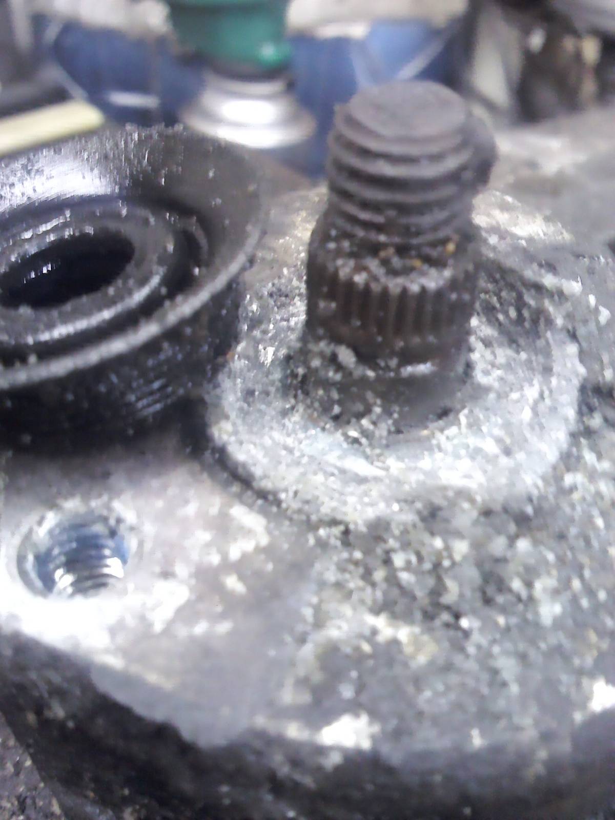

18 Прокачивающий штуцер откручивается вместе с резьбой, это крылатый металл задних суппортов на всех марках.

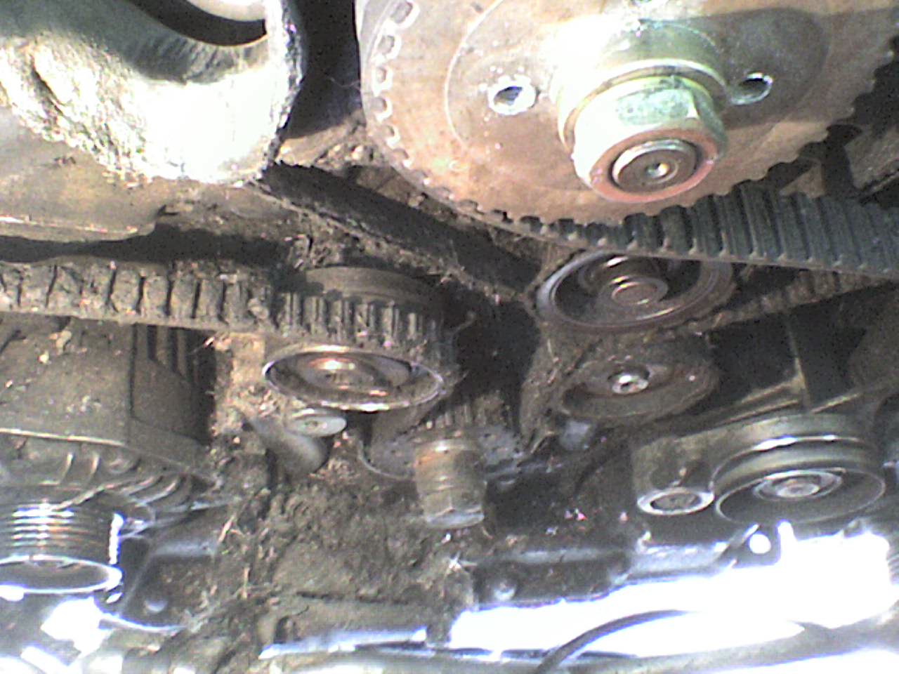

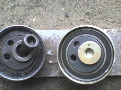

21 Колхоз ролика что привело к очень плохим последствиям :facepalm: на фото видно как должно быть правее

DIA писал(а):Источник цитаты Колхоз ролика что привело к очень плохим последствиям на фото видно как должно быть правее
:facepalm: чесслово, народ порой удивляет, такими решениями ))) и это обладатели элитных авто )))) :cannabis:
