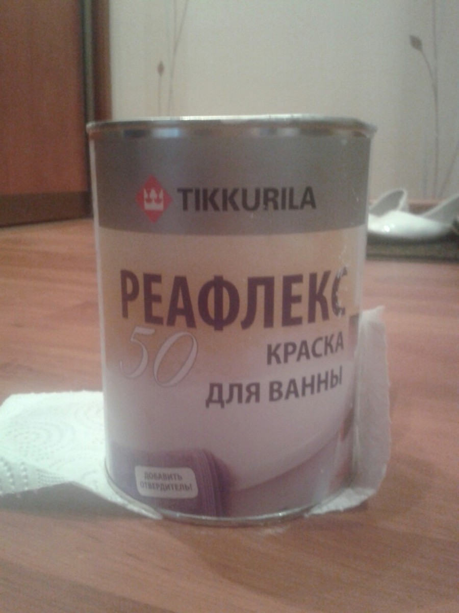

Сообщение hp_unit » 29 июн 2015, 12:31
наносил валиком тонкими слоями, между слоями давал выдержку в 20-30 минут, сделал 5 слоев, главное не торопиться. Потом оставил это дело засыхать на 3-е суток :smile: Подтеков и волн не было.

Сообщение hp_unit » 29 июн 2015, 15:03
Властелин колец писал(а):Юра, ты наверное эмалью покрывал, а не акрилом.
Дима не помню, вечером скину фото банки, покупал в материке
вот такое
в дополнении к нему идет отвердитель

Сообщение Slаw0k » 09 июл 2015, 14:43
вот такое
Себе тоже такую брал. Главное поверхность хорошо подготовить под покраску, тчательно снять жирный мыльный налет. Хорошо ложится, год лежит пока без вопросов
