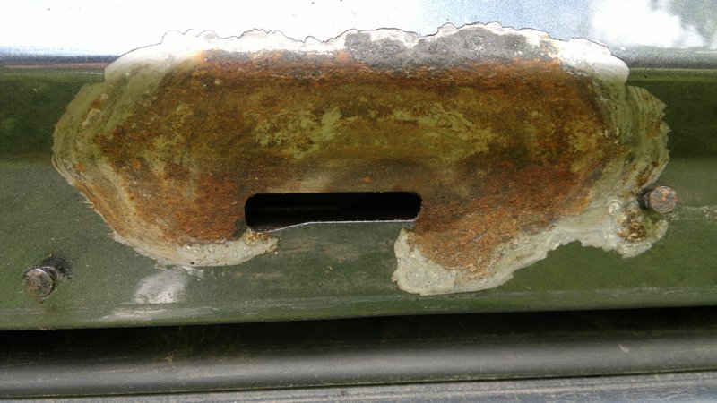

гниёт красавица в местах крепления молдинга
Добавлено спустя 6 минут 12 секунд:
красота :rofl:
тоже было интересно как они снимаются,а вот что под ними увидел.6 лет в РБ без пробега по Германии.
Добавлено спустя 3 минуты 8 секунд:
:cry:
andrysechka
Сообщений: 88
Зарегистрирован: 12 сен 2010, 15:45
Авто: A6 C6 2,4 2005г
Откуда: Новополоцк
Сообщение andrysechka » 14 сен 2011, 16:40
значит что то было с машиной!!!Я сам снимал передний молдинг,ровнял его,под молдингом красота такое ощущение что с конвеера!!!!!!!!!!!!!!

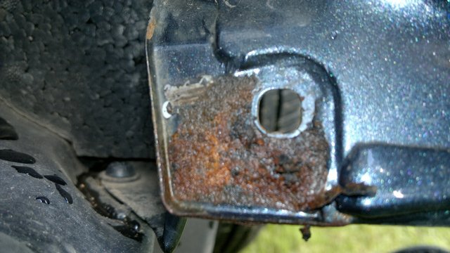

andrysechka писал(а):значит что то было с машиной!!!Я сам снимал передний молдинг,ровнял его,под молдингом красота такое ощущение что с конвеера!!!!!!!!!!!!!!
Необязательно! Это их болезнь, такая же самая на С5 и на С4. Не та оцинковка у машины уже... Вот когда у меня была 80 Б3 или 80 Б4, вот там да... а это все уже не то...
У меня на С5 были жуки под всеми молдингами, но не столько :crazy: выше молдинга не запалзло, но на креплениях почти так же...
На С6 снимал, чтобы пролить, дак в водительской двери под молдингом была грязь, т.е. было все забито.. и было пару небольших жучков на одном креплении...
Ну а здесь явно, что машинка уже тысяч 260-300 прошла и никто туда и не лазил и было все забито грязью, либо вода стояла
вот у меня в водительской двери:
это уже зачищенный

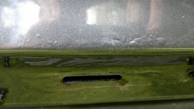

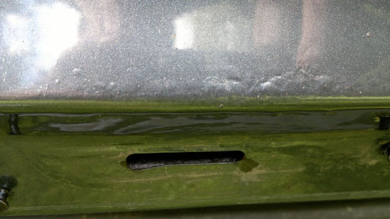

sergei3225
Сообщений: 3
Зарегистрирован: 09 сен 2011, 21:49
Авто: A6 4F 2.4 BDW
Сообщение sergei3225 » 14 сен 2011, 21:05
Я же написал(6 лет в РБ без пробега по Германии)
Машину брал новую на Серова!!!пробег на сегодя 62500км!!!всё родное заводское и такая жопппа получилась.
Передняя левая и задняя правая без проблем,две другие начали гнить.
