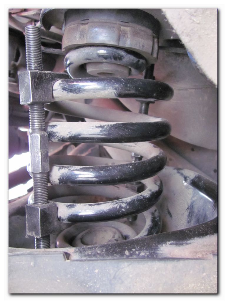

Паша писал(а):Вчера вечером начал работы по установке заводских проставок над задними пружинами.
LIS писал(а): ну там пару мешочков картошечки закинуть в багажник
Паша писал(а):Я вчера занимался только задним левым колесом.
:good:

Ставил себе проставки похожими съемниками. Авто на домкрате, по максимуму сжимал пружины, потом рукой вниз давил на подрамник (менял один, без помощника) и доставал пружину. Выходила довольно легко (и даже без матюков :) ), только важно её максимально сжать, иначе потом с проставкой всунуть обратно будет проблематично.
P.S. Дело было уже давно, пластиковую защиту с подрамника тоже снимал, амортизатор откручивал, чтобы ход подрамника был больше. Причем подвеска спортивная, пружины жестче чем на обычной.

Друзья спасибо за поддержку. Буду еще раз пробовать, вывесив два задних колеса одновременно и используя "правильные" съемники. :kurevo:
Сообщение Sly » 07 сен 2011, 17:14
Паша, прям стесняюсь спросить - ты стяжки накинул на сжатые пружины и потом пытался достать их когда поддомкратил? А винтом на стяжках еще ужать пружины не получилось чтоле? :? Я гляжу там меж витками рука пролазит. Или стяжки не той конструкции? :pardon:

Ставил себе проставки сам ,съёмники были такими же. Менял по отдельности каждую сторону .Пластмассу не снимал-мне она не мешала. Откручивал амортизатор( верх) и стабилизатор от серьги . Съмники очень неудобные - намучился прилично. Менять желательно вдвоём- намного легче вынимать сжатую пружину и засовывать её обратно с проставкой.
P.s. Подвеска у меня спортивная.

Sly писал(а):ты стяжки накинул на сжатые пружины и потом пытался достать их когда поддомкратил? А винтом на стяжках еще ужать пружины не получилось чтоле?
Ну что ты Слава. Накинул стяжки на загруженные пружины и ужал их насколько было возможным. После поднял машину аж до неба и подрамник повис на тормозном шланге. В такой позиции пружины можно было выдрать силой, но речь о том, чтобы подложить туда еще и проставки даже не шла.
Kikos любезно вызвался помочь на этой неделе. Как осуществим вторую попытку. то сразу отпишемся тут. Более правильные стяжки с последнего съезда у меня в багажнике благодаря V999.

4. Ставим стяжки и стягиваем пружину, опустив авто на подготовленную колодку, тем самым сжав пружину весом авто. Стяжки использовались аналогичные первой попытке, но немного меньшего размера. Ужать пружину нужно как можно больше.
5. После того, как пружина будет сжата, подымаем авто на домкрате и используя рычаг оттягиваем подрамник по максимуму вниз и достаем пружину. Хорошо сжатая пружина без труда достается со своего места. В качестве рычага использовал удлинитель, вставленный в ступичное отверстие.
К слову, нижний упор от времени немного просаживается из-за нагрузки. В результате этого авто становится еще ниже, чем был когда сошел с конвейера. При желании и финансовой возможности, нижний упор можно заменить на новый.
6. Вынутую пружину необходимо сжать еще больше, для того чтобы поместить проставку над ней. При сжатии пружины в снятом состоянии, стяжки значительно изгибаются, это видно даже невооруженным глазом.
