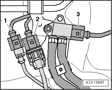

Решили, что сначала нужно проверить, не врет ли датчик дифференциального давления (G450), затем уже лезть в сам фильтр - промывать или удалять. Для проверки датчика нужен донор. Буду очень признателен, если кто-нить в Минске разрешит снять у себя на 15 мин. этот датчик для проверки. Снимается он легко и быстро, расположен на задней стенке моторного отсека сверху. Там один саморез, 2 трубки на пружинных хомутах и разъем. Пиво гарантирую.
Номер датчика по этке 07Z 906 051 A. Картинку прилагаю. Хочу сравнить значение разности давления своего датчика с донором (группа 67, значение 3).
Дифференциальный датчик давления сажевого фильтра
Датчик G450.png (12.26 KiB) 7714 просмотра

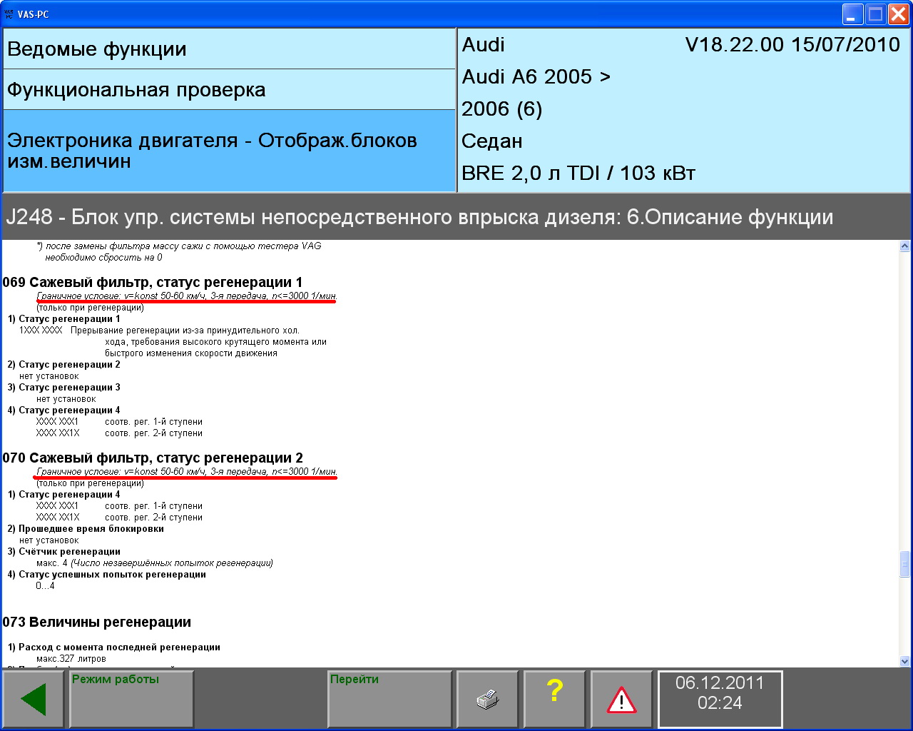

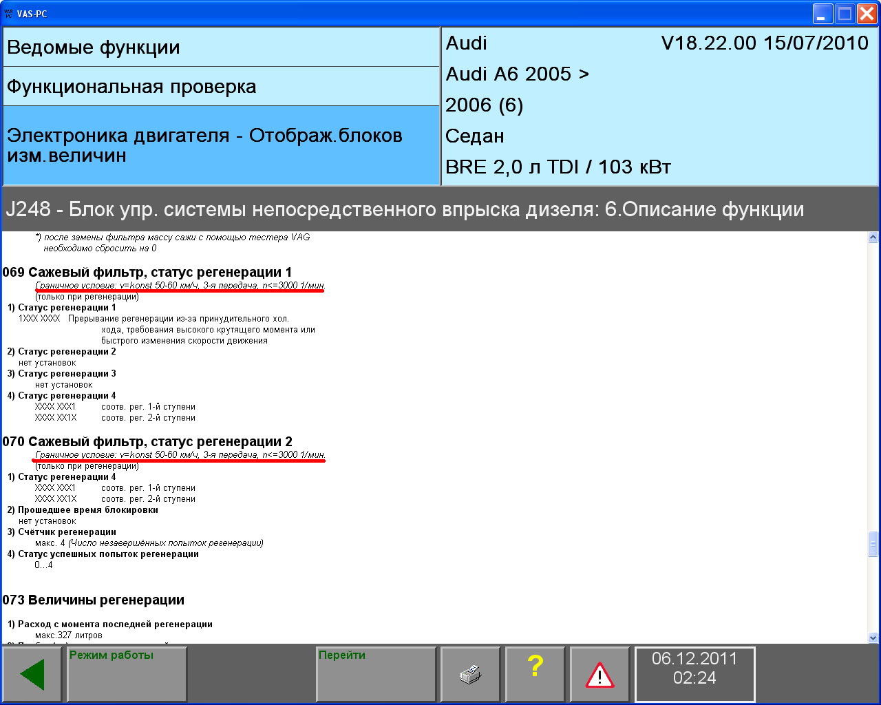

Сообщение Властелин колец » 06 дек 2011, 02:30
Polosaty писал(а):. 4-я передача, обороты 2400-2800.
вообще-то Вася пишет:
Добавлено спустя 5 минут 49 секунд:
Polosaty писал(а):Только вот температуры маловатые были почему-то. На входе выше примерно 410-420 не подымалась, и то это под нагрузкой - в горку или при ускорении.
возможно, по причине см.картинку выше

Сообщение Властелин колец » 06 дек 2011, 13:50
ну так я же тебе из Васи сделал скрин для твоего двигателя

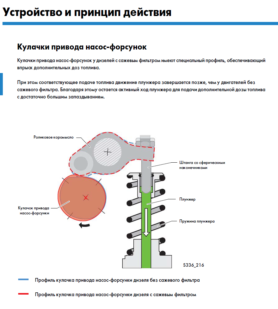

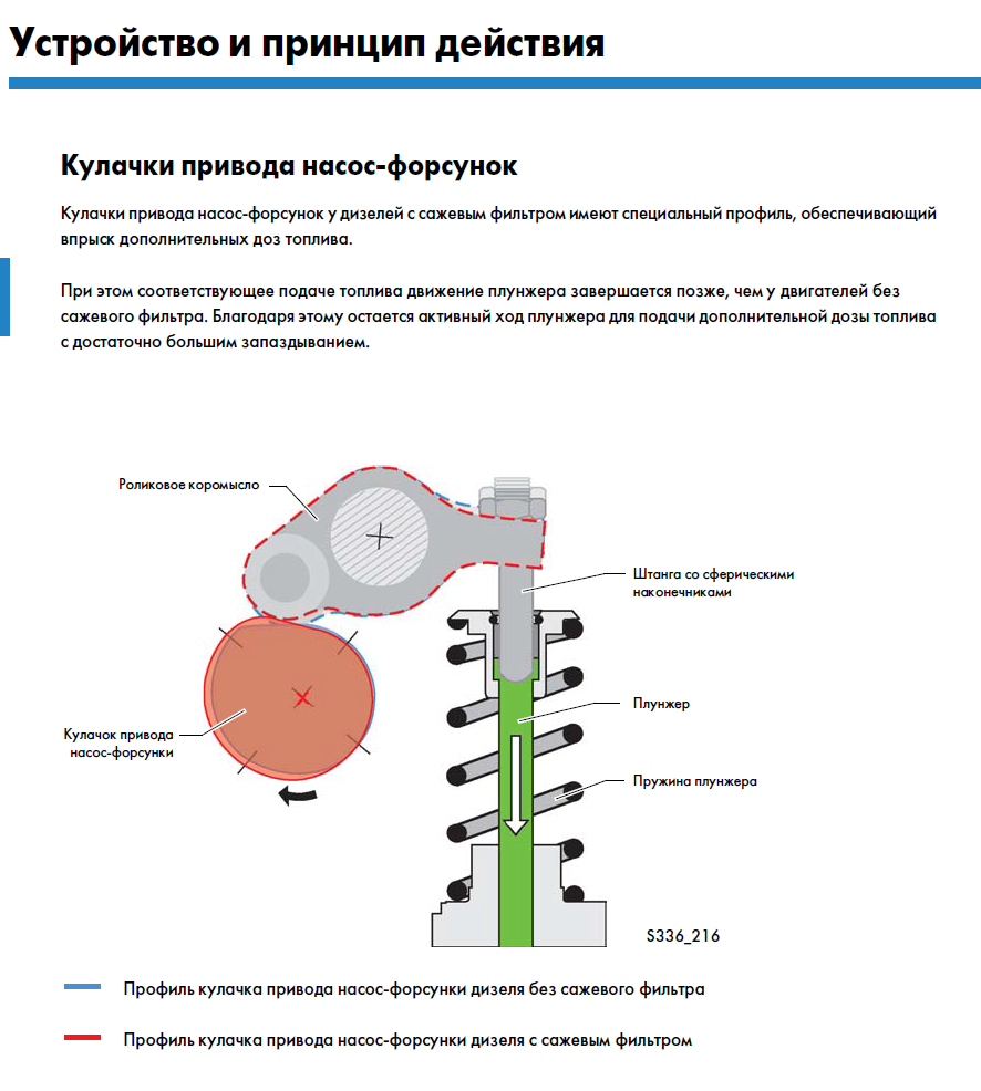

Но вот еще один вопрос. При ремонте мотора менялась голова вместе с распредвалами. Причем оси с коромыслами, которые давят на форсунки, не было. Поэтому выпускной распредвал стоит от "новой" головы, а ось с коромыслами - мои, родные. Сегодня обнаружил такую информацию в пособии Audi по программе самообразования №336 "Сажевый фильтр с каталитическим покрытием" на стр. 22:
Кулачки привода насос-форсунок у дизелей с сажевым фильтром имеют специальный профиль, обеспечивающий впрыск дополнительных доз топлива.
И картинка соответствующая:
Судя по картинке, коромысла тоже разные. Значит, форма кулачков распредвала и форма коромысел должны соответствовать друг другу.
Если все это действительно так, то прожиг может не происходить потому, что не создается достаточная температура из-за того, что не впрыскивается дополнительная порция солярки, т.к. форма кулочка привода форсунки - для мотора без сажевика.
Попробовал поискать в Этке - если валы разные, то в Этке должны быть обе позиции. Не нашел! Распредвал только один, ось с коромыслами - тоже только одна. Может, конечно, искать по Этке не умею. Уважаемые гуру, подскажите, пожалуйста, действительно ли на 2,0 TDI (у меня конкретно BRE) кулачки привода форсунок на выпускных распредвалах и формы коромысел разные?

Сообщение Polosaty » 20 дек 2011, 09:08
В общем, так и есть - выпускной распредвал оказался "чужим". Моторы BLB и BNA комплектуются выпускным распредвалом 03G 109 102 B (раньше был A). Он мне и попался. У BRE, BRF, BVG ставится распредвал 03G 109 102 C. У него форма кулачков, от которых приводятся форсунки, немного иная. После установки моего старого родного распредвала, который оказался в хорошем состоянии, фильтр мигом прожегся. Ура! Я поехал!
