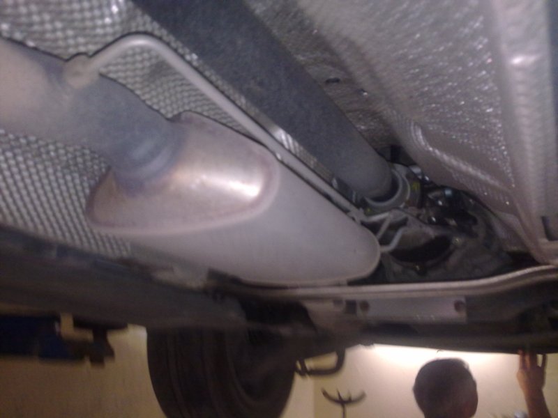

KING писал(а):Надоело мне думать - есть ли сажевый в моей машине или нет. Смотреть всякие расшифровки ВИНа или тем более звонить офам и дурить им голову . ( как будто им это надо)
Залез под машину и сразу стало всё ясно.
А ещё можно поднять крышку отсека для запаски и впереди справа будет табличка на которой под номером VIN и прочих снаряженных масс авто в последней строчке написано Typ4F EURO 4 + DPF, по крайней мере у меня так

Оффтопик:ital писал(а):железяка не нужная...выкинуть её надо :
У меня когда то была 100-ка переходная 88-года. Квадра. Полетел диференциал, по тем временам бу стоил 700 долларов - космос ,а не деньги. ВИТЕБСКИЕ умельцы смогли выкинуть эту трубу(кардан), что то там приварить - заварить и получился моно привод, который был с успехом продан, по моему как квадра

ital писал(а):А где в "васе" смотреть сажевый в 3.0 ASB?
Maxxtro2 писал(а):ital, на ASB 100-104, 107
Конкретно в каком окне какой группы смотреть заполнение фильтра на ASB?
