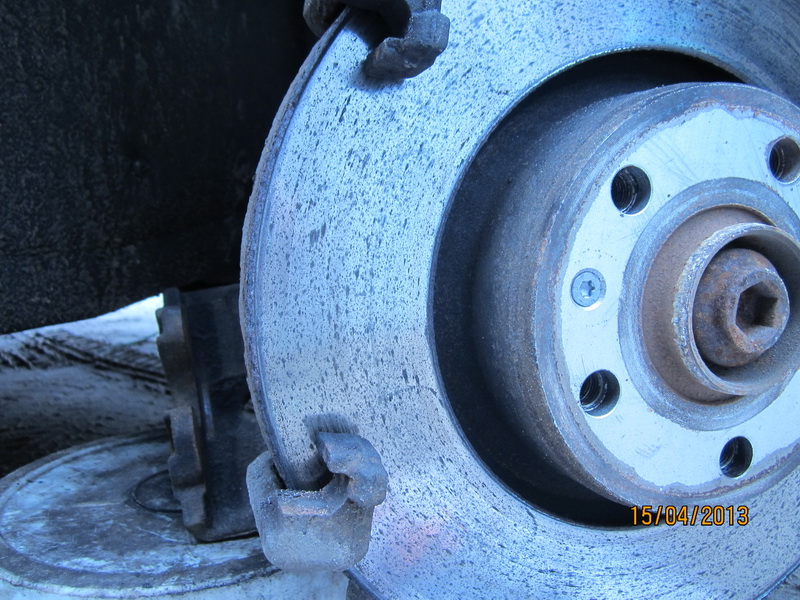

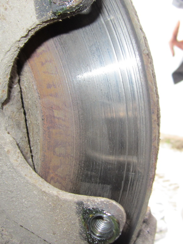

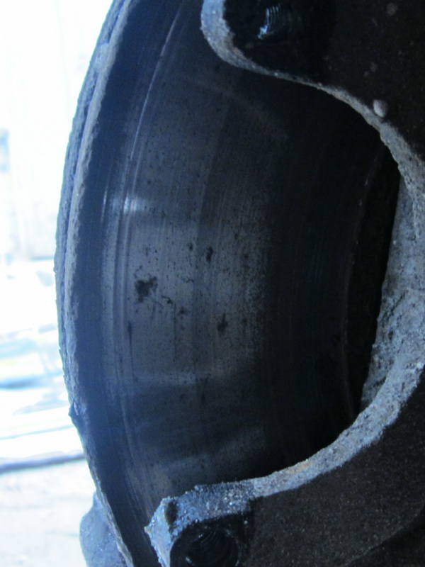

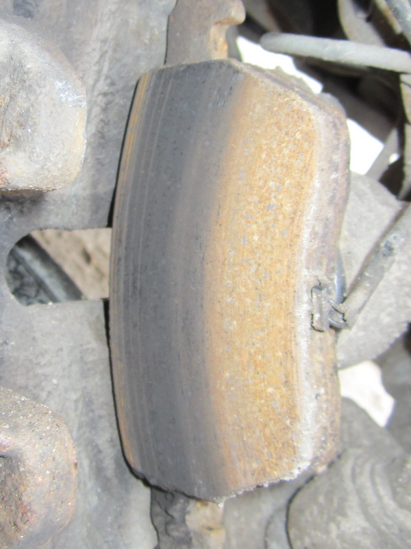

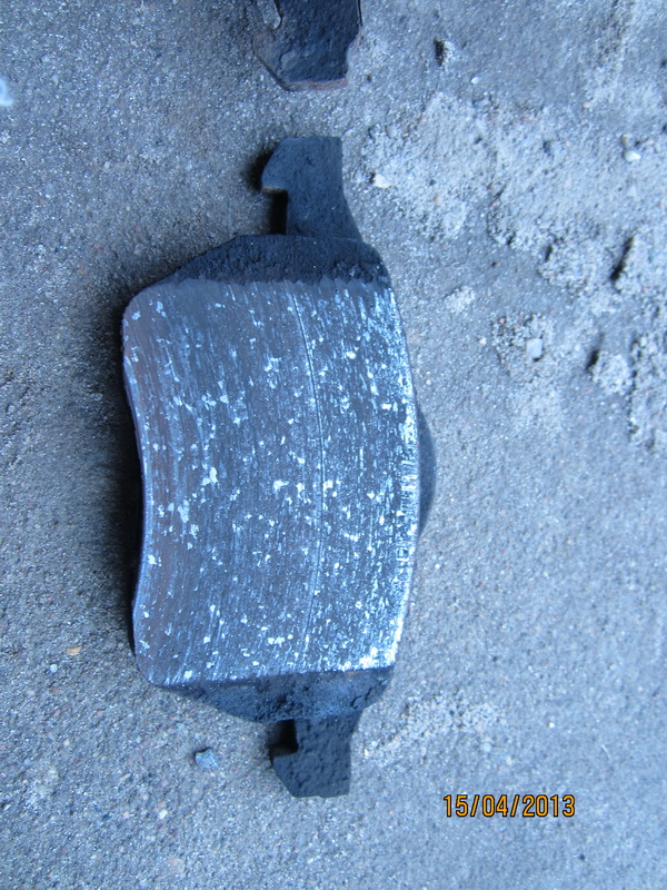

с недавних пор начал замечать, что автошка стало вяло отзываться на педаль тормоза...с утра выезжаешь из гаража, первые пару торможений схватывают замечтательно (даже практически слышу и ощущаю, как олодки притираются к дискам), потом по нисходящей до 5-6 торможения...все...ватная педаль...была мысль, что ГТЦ пипецнулся, но...тут я заметил, что наружная сторона ОБОИХ передних дисков вся в черных точечках (последняя фота), в то время, как задние ЗЕРКАЛО...предположение - может суппорта заклинили...снимаю, смазываю все спецсмазкой, чищу, собираю и....х наны...ровно тоже самое...вчера снова снимал, решил зафотать...см фото ниже
собственно вопрос...я так понимаю здесь проблема в паре колодки-диски...суппорта смазаны, работают адекватно, раб цилиндр так же...отсюда вопрос...ЧТО ДЕЛАТЬ???...варианты:

вот такая наружная сторона у обоих дисков
вот такая страшная внутренняя поверхность правого диска
вот такая у меня внутренняя правая колодка((
внутренняя сторона левого диска ((
наружные колодки вот такие

Какие колодки и диски, с дисками однозначно что-то не то!

внутренняя сторона явно не совсем правильно работает - ИМХО направляющие суппортов почистить-смазать и будет счастье.

эт понятно...да и по наружной вопросы...такое ощущение, что недостаточная сила прижима...коррозия

но суппорт, тем не менее, не работает. Причем - оба.
Внутренняя колодка в идеале должна изнашиваться точно так же, как и наружная, и диск стирать точно так же. Т.е. диск должен быть чистый (не ржавый!) по всей полоскости прилегания колодок. А у тебя это совсем не так. Может чистый смазаный суппорт и работает правильно - но клинит колодка на направляющих. Из-за воздуха такого не было бы стопро.

я бы поменял диски. На колодки посмотрел бы, но скорее всего тоже под замену пустил бы. Но есть варианты: нарушена геометрия дисков внутренней поверхности. Старые то колодки по форме плотно прилегали, а новые, они и есть новые, от этого и клинит внутренние колодки - не притерлись и не работают так как должны. Проточить - вариант конечно, покатаешься до осени, а дальше все равно новое ставить... Да и не экономят с такими вещами...
