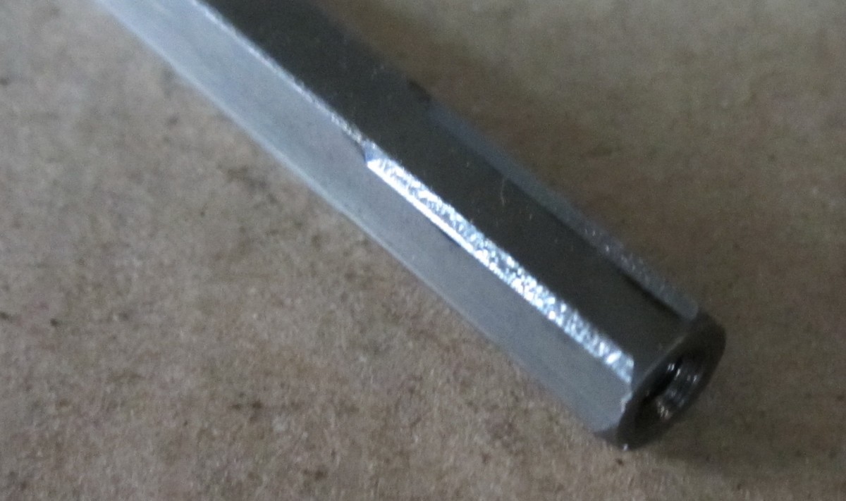

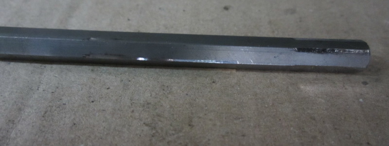

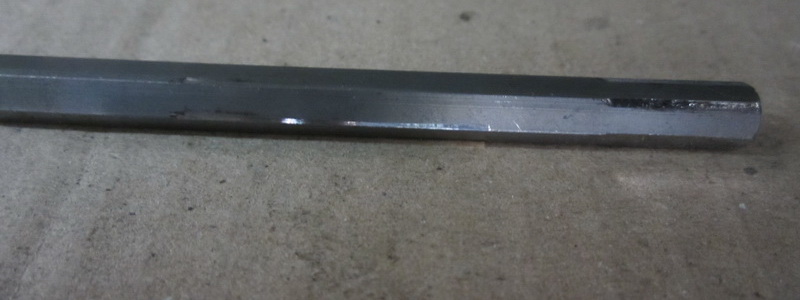

заменил сегодня...состояние еще вполне терпимое по словам мастера...посадочное не смотрел...
Собаки лают-караван идет.

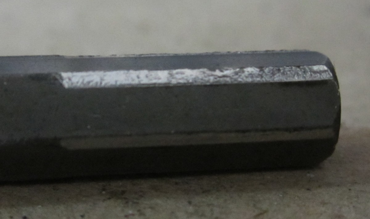

Сообщение hp_unit » 02 сен 2014, 19:12
нормально так слизало его
popov_
Сообщений: 2898
Авто: A6C6 2.0TDI BRF 07 г.
Сообщение popov_ » 02 сен 2014, 19:15
недолизало там...просто грани подминает...получается начинает слизывать, а дальше заусенец остренький остается...мастер грит я на гораздо в худшем состоянии менял...нну теперь я спокоен и доволен.....на тыс 100 как минимум
Добавлено спустя 1 минуту 51 секунду:
и да, в поддоне никаких лишних запчастей :hahaha: не обнаружено...да и грязи тоже...чистенько и практ стерильненько :yahoo:
Добавлено спустя 44 секунды:
справился за почти 2,5 часа...денег 600 тыс
