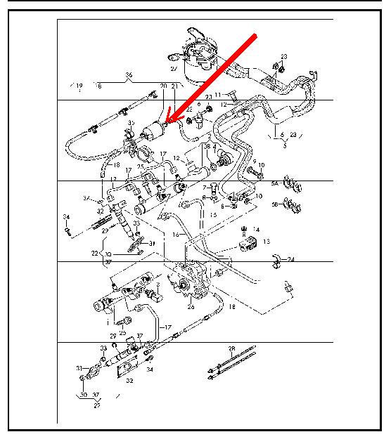

Подкинул на свою с другой машины клапан на обратку, авто сразу стало работать более плавно, ровнее и менее жесткий звук мотора, а главное, практически пропал расколбас, есть иногда только легкое подрагивание. Так что буду заказывать новый клапан. И если у кого имеется расколбас при нормальных коррекциях форсунок, рекомендую тоже на него обратить внимание.
Вечного ничего нет, и скорее всего в нем со временем изнашивается посадочное отверстие под запорный шарик (пружины вряд ли ослабевают), и по этому перестает держать нужное давление. А для правильной работы пьезофорсов оно очень важно.

Други, кто знает как внутри работает редукционный клапан на обратке???? Понятно, что том есть мембрана которая держит давление или перекрывает подачу топлива...Всё дело в том, что я при проверке этого клапана отломал штуцерок (стрелка на изображении) который идёт на рампу....Токарь мне выточил штуцер с резьбой, естественно я в клапане нарезал резьбу и вкрутил штуцер на 2-3 мм. Всё залил поксиполом...Вот теперь и возникает вопрос по поводу мембраны внутри....Как широко (высоко) она ходит внутри клапана...У кого какие соображения????

Hi,
I am using google chrome/translator to read thread... I found this thread by search in google for term 059 130 218h ...
I have changed full set of injectors, battery, MAF, Throttle valve body... checked EGR system, MVB 03 occasionally go out of spec by 10 points only, removed carbon from EGR inlet...
I have swim / float / hunt of idle ... members who have changed part 059 130 218h has it fixed idle issue?

gupsterg писал(а):I have swim / float / hunt of idle ... members who have changed part 059 130 218h has it fixed idle issue?
Welcome at Belarusian Audi Club. Yes, this kind of problem with hunting of idle was resolved by exchanging of 059 130 218h - position 36. But before you have to be sure that this valve is not working properly. First of all check your engine by VAG-com or VAS. Complete diagnostic of the injectors, and corrections must be within limits. Same as EGR system operation. The pressure in rail should be stable if it variable the relieve valve position 20 should be checked. Pressure relieve valve (position 20) supplied together with part 059 130 218h (position 36).

My last thought ( :stars: ) is to replace the pressure retention valve ( 059 130 218 H ) ...
From above videos / information can anyone comment / advise ... please ... thank you ...

Very common problem for this engines. I hope adaptation/recalibration of the EGR valve by VAG-com or VAS was done after cleaning. It is important to do this, because it influence on proper work of the valve. After adaptation you should compare by VAG-com or VAS set point value of the EGR valve and actual value. Actual value should be very close to set point at all working modes. Better to check this before replacing the pressure retention valve ( 059 130 218 H ) and avoid loss of money and time.
gupsterg писал(а):I still have idle swim/hunt , it happen greater at when temp guage at 60c -70c
If problem is remain, the pressure retention valve ( 059 130 218 H ) should be checked and tested. The procedure you already post. Good lack :drinks:

For members who have replaced item 20 ( 059 130 218 H )
Для участников, которые заменили пункт 20 (059 130 218 H)
Does idle swim / hunt at turnover happen only at idle or when driving car in gear?
Имеет простой плавание / Охота на оборот произойти только на холостом ходу или при движении автомобиля на передаче?
Mine only happen at engine idle, when started with temperature gauge at 60 - 70 degrees
Шахта произойти только на холостых, когда начался с датчиком температуры на 60 - 70 градусов
When engine at 80 - 90 degrees no problem of idle hunt / swim on start ...
Когда двигатель при 80 - 90 градусах не проблема простоя Охота / плавать на старте
The engine will not swim / hunt on idle after 30 - 60 seconds of being left on turnover from start ...
Двигатель не будет плавать / охотиться на холостом ходу в течение 30 - 60 секунд остались на оборот с начала
So if MVB 03 13 14 22 23 72 -77 all in parameters can item 20 ( 059 130 218 H ) still be faulty?
Так что, если MVB 03 13 14 22 23 72 -77 все параметры могут пункта 20 ( 059 130 218 H ) по-прежнему неисправным?
Forgive me members if Russian translation bad using google translator ...
