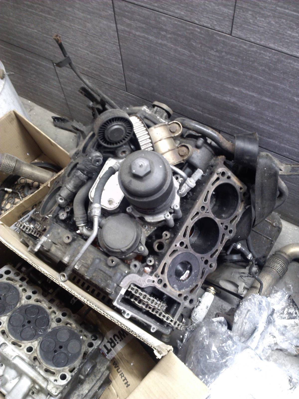

Да не очкуйте вы ваш агрегат в багажник влазит пару ящичков небольших всего. Если бы только там одни форсы были гемором.
