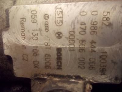

Братки ! Помогите с проблемой справиться! Сгорел былок управления ТНВД ! Как и где его можно найти? Или отремонтировать
Отправлено спустя 4 минуты 53 секунды:
Вот номер тнвд
Вот номер тнвд

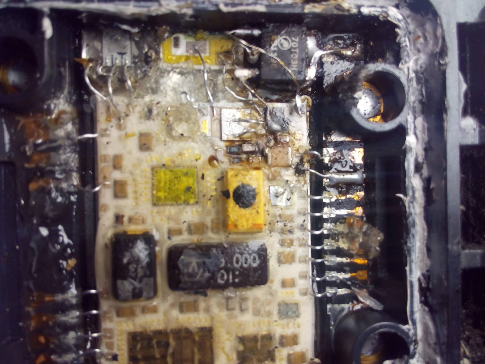

Коллеги спасайте!!!!! Паял транзистор и отпала площадка к которой нужно припаять ножку транзистора! Подскажите как мне быть? Что теперь делать?

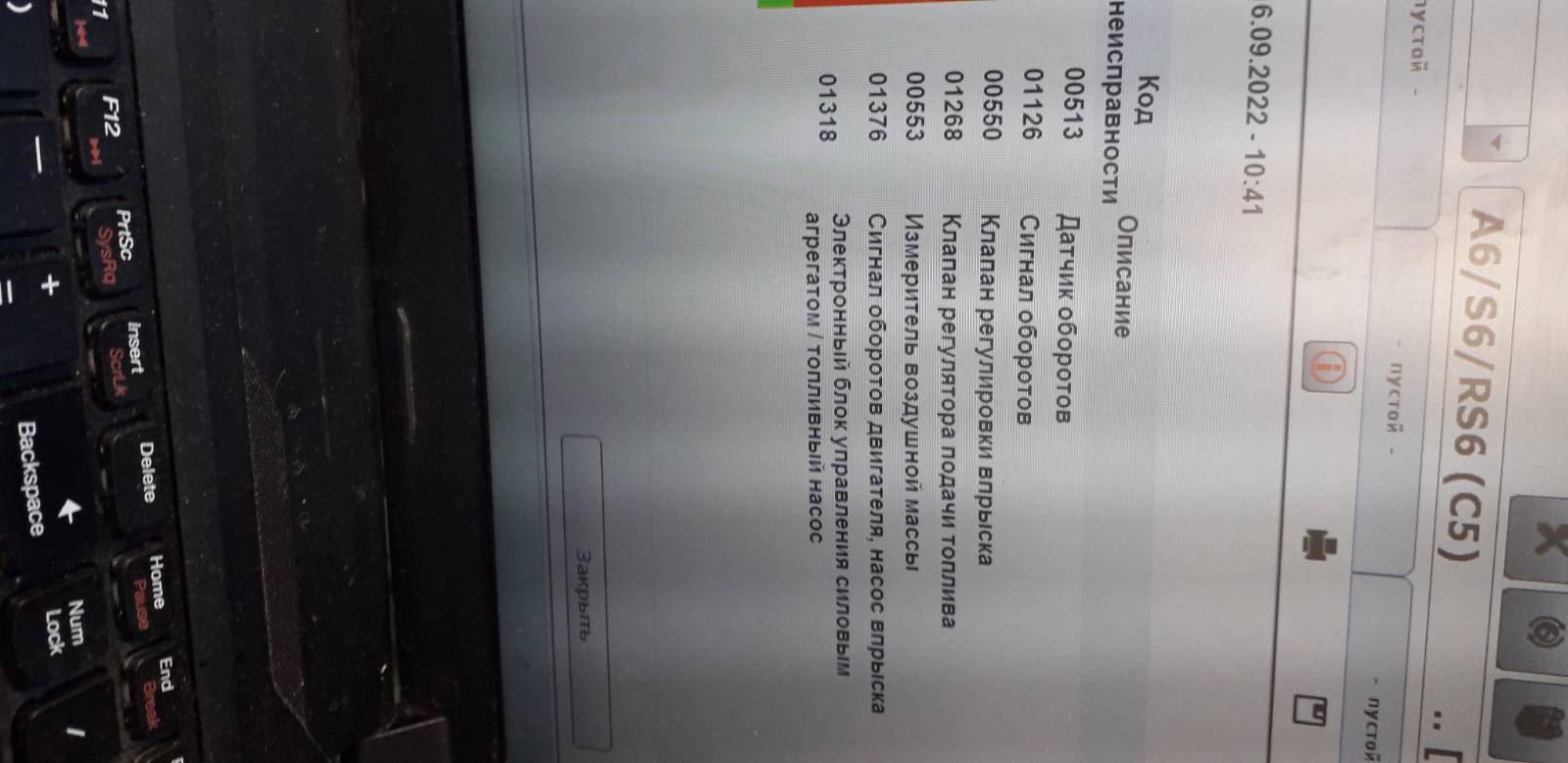

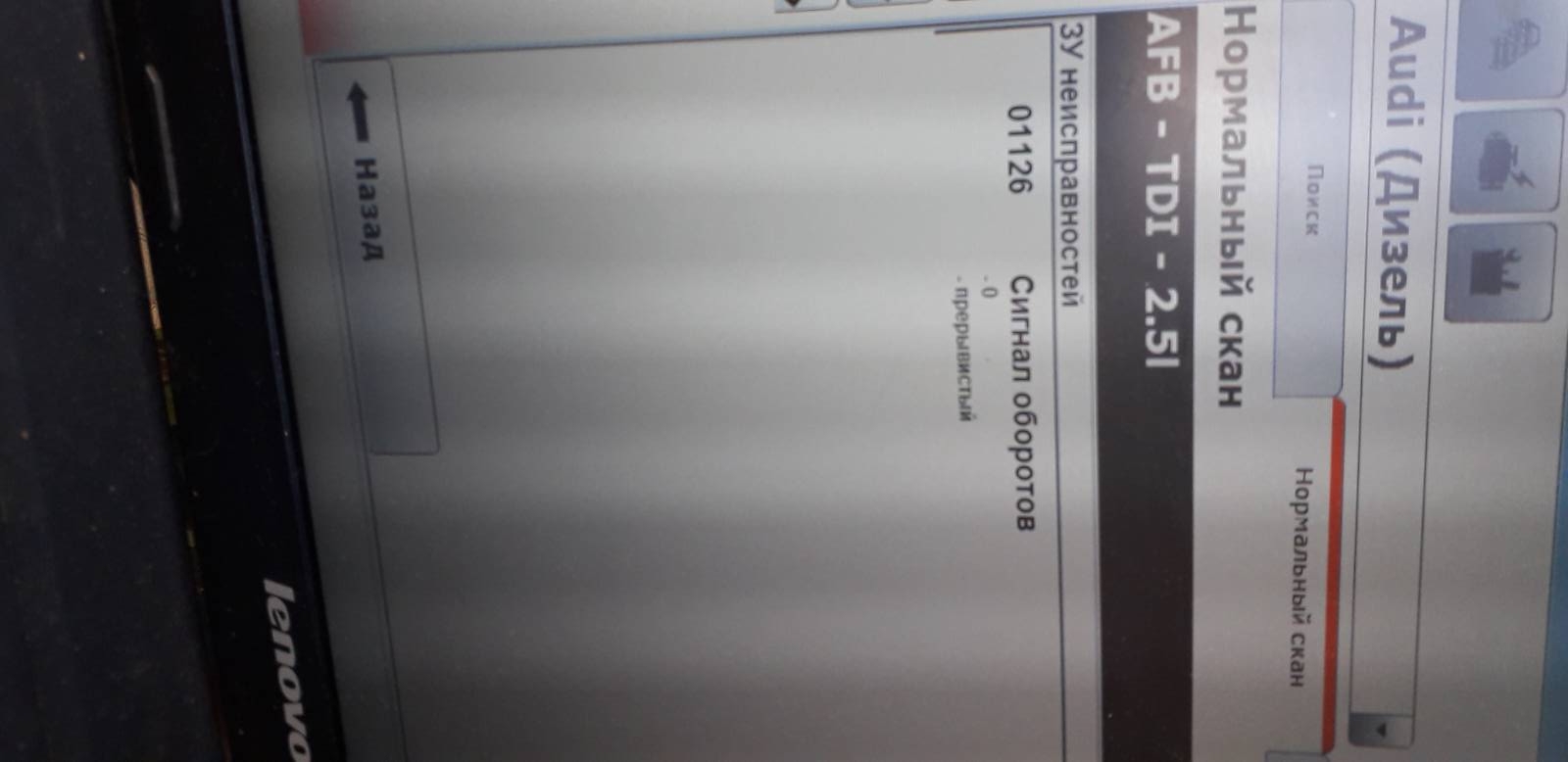

Доброго времени суток,ауди а6 с5 2.5 тди AFB, подскажите пожалуйста, такая проблема, очень сильно плавают обороты, ошибки на фото. Дело в транзисторе или нет? Каким насосом можно заменить? Или лучше ремонтировать свой?
