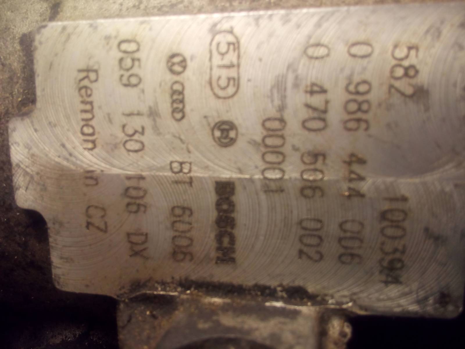

Добрый день, может у кого есть тнвд на а6 с5 2.5, маркировка 106j, что бы механическая часть была рабочая а мозги нерабочие??? И ещё вопрос, можно механическую часть поставить с другой маркировкой, а электрическую оставить старую??? Спасибо!!

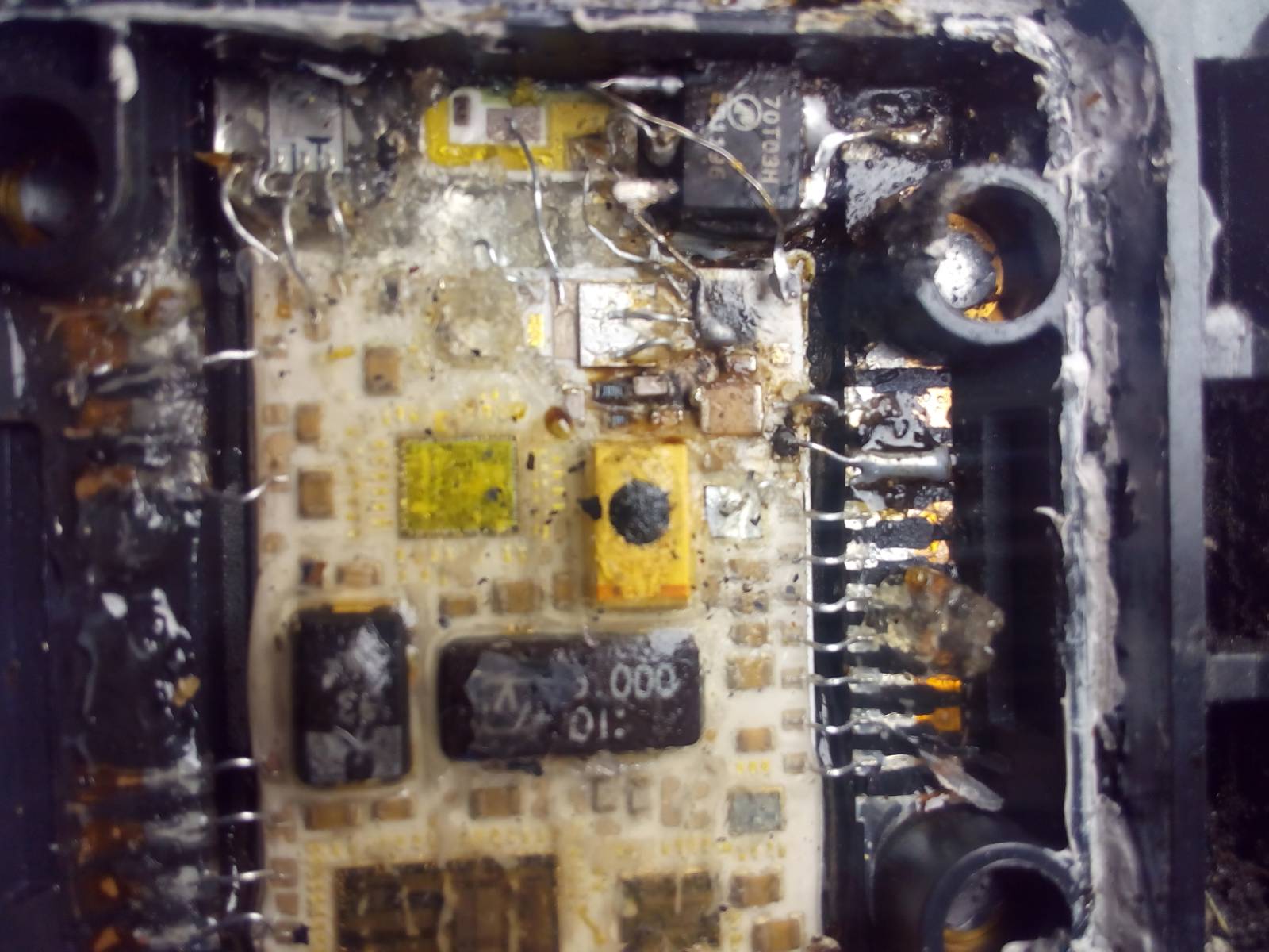

Братки ! Помогите с проблемой справиться! Сгорел былок управления ТНВД ! Как и где его можно найти? Или отремонтировать

Вот номер тнвд
AFB 2.5TDI 5AKПП

Коллеги спасайте!!!!! Паял транзистор и отпала площадка к которой нужно припаять ножку транзистора! Подскажите как мне быть? Что теперь делать?

a6c5kolya писал(а):Источник цитаты 2000 оборотов и утром очень туго стала заводится , ну а бонусом был синий вонючий дым пока не прогреется градусов до 60.
Проверил Васей, и получил две ошибки - 1)00553- Расходомер воздуха G70 27-00- Недостоверный сигнал. 2)00550- регулирование момента впрыска 17-10- контроль разницы, причем по расходомеру ошибка висит постоянно на протяжении двух лет.
Как так получилось, что спустя 56000 км у меня опять накрылось опережение впрыска? Вскрываю насос теперь смело (не в первый раз), и вижу свой старый поршень опережения со старыми глубокими царапинами но только отпольрованными 56000 км назад. Честно - я в шоке. Вроде и мастера делали на СТО, говорили поставили новый поршень, а на самом деле только заварили дырку от болта, которую я сделал чтобы выбить жиклер и отполировали поршень, да и взяли 360$ за работу.
Кодек ! Расскажи про жиклёр ! Как ты его выбивал ? Ставил его на место или без него насос работает? И расскажи как полировать поршень? Корпус тоже надо полировать? Если надо то подскажи как лучше сделать?! За ранее спасибо! !!!

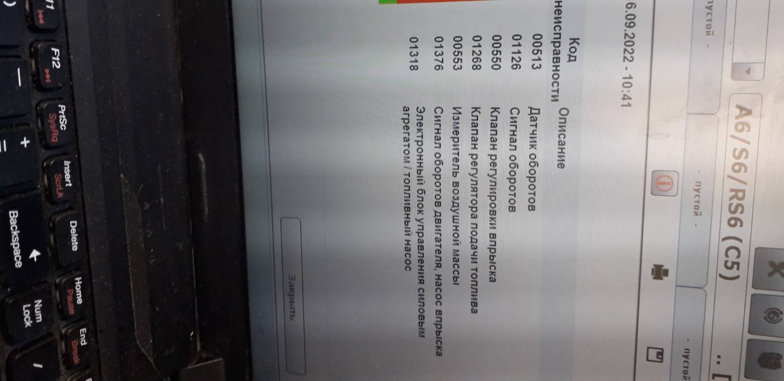

Сообщение valera3011 » 01 ноя 2022, 20:18
Доброго времени суток,ауди а6 с5 2.5 тди AFB, подскажите пожалуйста, такая проблема, очень сильно плавают обороты, ошибки на фото. Дело в транзисторе или нет? Каким насосом можно заменить? Или лучше ремонтировать свой?
