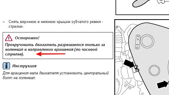

:plusviens: Вполне реально могли не так назад крутануть, и кирдык, не зря в мануале написано крутить только вперед.

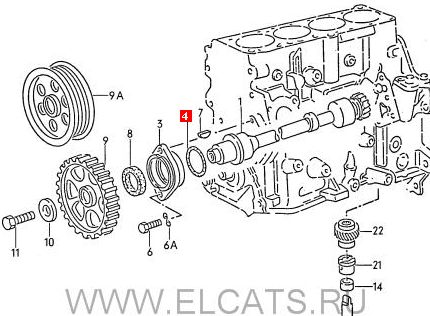

buntov, а сальник промежуточного вала, что не меняли при этом? :cry_NG:

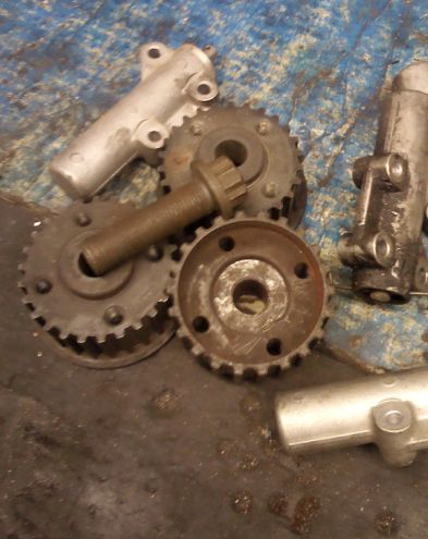

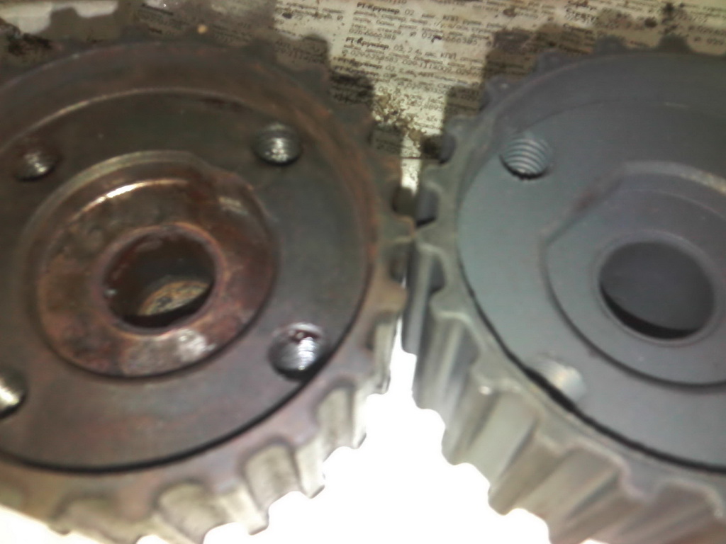

а бывает еще и так на этом моторе, разницу в шестернях видишь?
да в принципе и шестерня коленвала там почти одноразовая (120 000 км и в Гатово)

awson писал(а):да в принципе и шестерня коленвала там почти одноразовая
А ты что иногда старые оставляешь, ну рисковый парень, я вообще это даже не обсуждаю как открутил новую вместе с болтом и зажать строго по спецификации, а то будет как перевернутая.

DIA писал(а):иногда старые оставляешь
неа... у меня и на 2.5 и на 1.9 новые шестерни всегда лежат про запас и шайба алмазная
ну а если совсем уж точно - то в этом моторе (на ремне ГРМ) стоит ЧЕТЫРЕ сальника (три правого вращения и один левого вращения) :search_NG:

awson писал(а):buntov, а сальник промежуточного вала, что не меняли при этом?
Скин плиз картинку где видны все валы и передние сальники. А то я запутался.... Визуально помню какие меняли.
awson писал(а):да в принципе и шестерня коленвала там почти одноразовая (120 000 км и в Гатово)
Знал бы поменял. Может когда все опять разберут поменять?

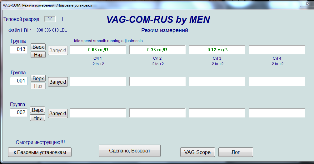

DIA писал(а): надо 13 группу посмотреть по отдаче цилиндров.
Это то что ты просил?
Добавлено спустя 2 минуты 51 секунду:
Под рукой имеется шнурок и vag com. Напишите какие группы для диагноза надо посмотреть я посмотрю!
Спасибо!
Сообщений: 9332
Сообщение DIA » 16 янв 2013, 17:25
buntov писал(а):Это то что ты просил?
Ну я не просил, это тебе посмотреть. Нормальные показатели.

Просто я в этом не понимаю. Но если можно посмотреть какие-то важные показатели через комп, то напиши пожалуйста я их выложу. А знающие люди посмотрят и дадут заключение.
Немог бы выложить более подробную схему замены ремня ГРМ? Сколько там вообще меток и на каких валах? Заранее спасибо.
P.S. На скрине который я выложил все показатели? (как буд-то одного не хватает).

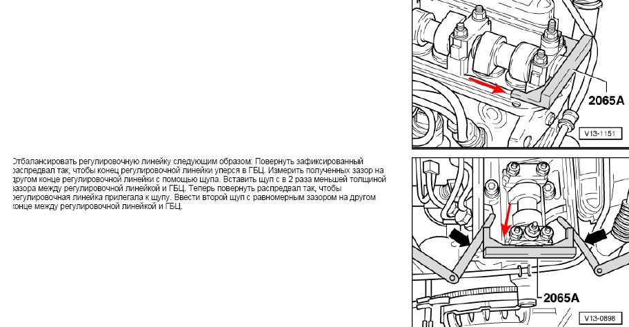

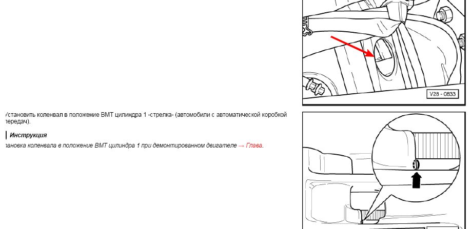

buntov писал(а):Немог бы выложить более подробную схему замены ремня ГРМ? Сколько там вообще меток и на каких валах?
То что я выложил, полнее и точнее описания просто несуществует, специально просмотрел счас, там все описано до последнего пункта как выставить ремень по меткам, ну awson, подтянется у него может другое есть.
buntov писал(а):P.S. На скрине который я выложил все показатели? (как буд-то одного не хватает).
Да всё. это относительные значения по отношению к одному из цилиндров по моему второго поэтому он не учитывается и не отображается. Тебе после замены как писал выше нужен комп поставить правильный момент впрыска, там во втором файле на немецком все написано и я тебе дал все что надо, там и по скринам все понятно и переводить ненадо. Если непонятно даю наводку нулевая группа в базе второе окно выставить 50 или по графику на средней линни, не забыть на вагкоме выбрать свой мотор.

Я не понимаю что вы спрашиваете. еще раз отвечу для того что бы посмотреть какой стоит угол впрыска разбирать ничего не надо это видно по компу, посмотреть как выставлен распредвал коленвал нужен подразбор, надо снять клапанную крышку выставить коленвал двигателя на ОТ 1 цилиндра и посмотреть как стоит по планке распредвал, и за одно глянуть по оправке насос тнвд, там в мануале все написано.
