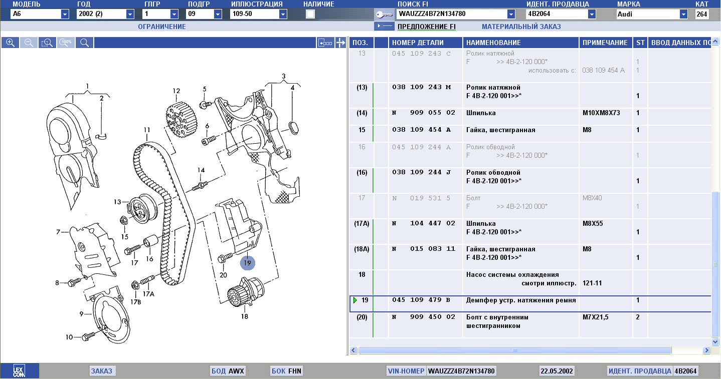

Игорь писал(а):dzmitry82, да, в вашем а/м WAUZZZ4B72N134780 демпферное устройство натяжения ремня 045 109 479B есть.
Этим. Продавец вроде согласен забрать запчасть обратно. Так что нормуль.
Сообщение Игорь » 28 авг 2011, 22:02
:unknown: Тогда я не понимаю, информацию на данном скриншоте.
Ремень зубчатый Audi A6 2002м.г. двигатель AWX

Игорь, Не знаю. Понятно лишь одно - надо снимать крышку ГРМ и смотреть на натяжной ролик. Тогда сомнений не будет. Жалко, что в Минск смотаться впустую нужно будет завтра, ведь жидкость ГУР можно только в четверг забрать, если заказать на экзисте.
