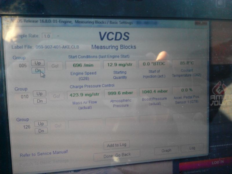

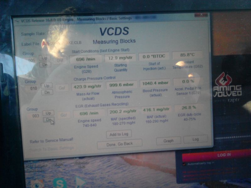

Привет всем, купил недавно олроуда 2002г.а А6С5 с мотором 2.5тди АКЕ, вроде машина неплохо едет, но не то, сделал чип и все равно не ПРЭ, поменял расходомер воздуха ничего не изменилось(новый оригинал), геометрия на турбине не подклиневшая, клапан порегулировал стала чуть раньше подхватывать но разгон до 100км.ч в спорт режиме на АКПП все равно не меньше 10.6с, при том что чип прошивка никаких изменений в динамике не дала, что в стоке что чип 10.6с до 100. Бывает чуть слегка на пидаль давишь, вроде нормально набираеть, в пол до кикдауна ничего не меняется, разгон равномерный, нету паровозного дизельного прижима в кресло.
Подскажите в чем может быть проблема? Ваккум с системе мерял отличный , нигде подсоса нету по ваккуму. Ошибок нету. Куда рыть может кто подскажет?
Прошивку делал человек из России профессионально занимающийся чип-тюном, уже не раз у него чиповал свои другие машины, заливал прошивку сам через мппс, но не в чипе дело, она в стоке за 9.5 должна вырываться, а тут.....
Вчера хотел снять логи с групп 3,10,11 вроде основные и проверить наддув при разгоне, скину через пару часов. Угол зажигания выставлен 0град на хх,-это может влиять на динамику?
и еще, сопротивление управляющей форсунки 107.5ОМ, я нашел инфу что должно быть 101.7ом, может в этом дело?

Сообщение sherif » 17 фев 2017, 14:22
Нормальный результат для 15-ти летнего авто.По существу: логи разгона на 3-ей с 1500до 4000 об/мин газ в пол но не кик даун.Ну а так на вскидку новые распылители + новая механика в ТНВД и хорошая компрессия вот ваш авто и поедет,хотя это ой как не бюджетно.

Сообщение DIA » 17 фев 2017, 16:47
serg25021984 писал(а):Источник цитаты я иду на обгон, скорость после 90км.ч, а она плавно разгоняется.
Думаю компресометр не причем а вот проверить ошибки это первым делом, такое наблюдается часто когда передув.
sherif писал(а):Источник цитаты Ну а так на вскидку новые распылители + новая механика в ТНВД и хорошая компрессия вот ваш авто и поедет
Не факт. к примеру аргумент засраны вихревые каналы малый проход воздуха и вот она не ПРЭ :shock2:

Сообщение serg25021984 » 20 фев 2017, 08:00
sherif писал(а):Источник цитаты Все может быть,но для начала логи глянуть бы.Если есть манометр до 25 кг/см то можно замерять внутрикорпусное давление в ТНВД,это тоже о многом скажет.
да, есть, а как замерять? Где подключатся?
Отправлено спустя 49 минуты 45 секунды:
Вот видео, на 0.44 и 1.50 если на паузу поставить что-то видно. Второе видео разгон до 100км.ч.
https://www.youtube.com/watch?v=pvBDPaz ... e=youtu.be группа 3,10,11

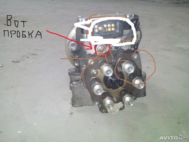

Сообщение sherif » 20 фев 2017, 15:13
Логи васей сними, упакуй зипом и сюда закинь.
Чтобы замерять внутрикорпусное хорошо подойдет тормозной шланг от В3 аудюхи.Один конец шланга(папа)с резьбой М10/1 вкрутить вместо пробки в насосе(вверху над топливными трубками сзади насоса),а другой конец шланга через переходник(заказать у знакомого токаря) к манометру.
Отправлено спустя 9 минуты 32 секунды:
download/file.php?mode=view&id=140026
Пробка

Сообщение serg25021984 » 23 фев 2017, 08:10
sherif писал(а):Источник цитаты Логи васей сними, упакуй зипом и сюда закинь.
Не понял, трубка топливная и трубка что к пробке все это тройником связанно должно быть? Или замер делается, сначала меряем внутри корпуса давление где пробка, а потом меряем на выходе что выдает насос, я так понял?

Сообщение sherif » 23 фев 2017, 14:26
Пробку(на которую стрелка красная показывает) выкручиваешь и вкручиваешь шланг с манометром(шланг заполнить солярой).Один заводит другой смотрит,а лучше видео снимает.Показания нужны на х.х. ходу на холодном движке,далее на прогретом(85 градусов) на х.х. 2000 об.мин., 3000 об.мин.,3500 об.мин.
