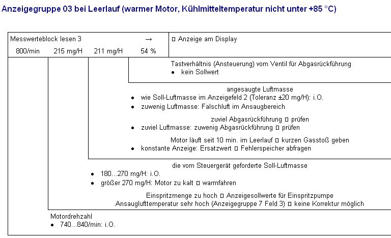

Motor läuft seit 10 min. im Leerlauf ⇒ kurzen Gasstoß geben
талян писал(а):показывает воздух где-то 850 при допустимых 270 примерно (это на ХХ).
Вот так должно быть на прогретом двигателе.
талян
Сообщений: 23
Зарегистрирован: 02 янв 2010, 19:34
Авто: A6Q 2.5TDI AFB
Сообщение талян » 29 май 2015, 20:35
DIA писал(а):
Вот так должно быть на прогретом двигателе.[/quote]
вот и понял что должно быть 180-270, а по факту 850, так может расходомер врот?
Сообщение DIA » 29 май 2015, 20:55
талян писал(а): так может расходомер врот?
Так проверьте его. :smile: Только схему электрическую на свой мотор возьмите, Из соображений безопасности движения обязательное условие двух челов, один давит в пол другой с ноутом снимает данные!!!!

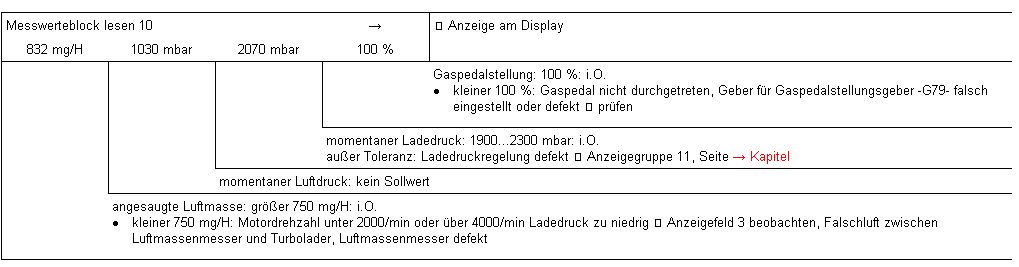

Сообщение талян » 29 май 2015, 22:40
поехал вечером делать замеры 10-й группы (еще и ноут держит батарею 5 мину). Как назло машина прет как дурная, дует и все тут, хотя днем ездил Смолевичи - Минск пару раз только включилась турбина. Замеры на 3000 об, 3-й передаче, 100 % нажатии педали, показали воздуха 360, наддув 2150. Но это при включеной турбине, гонял полчаса по городу, а она все дует, как надо блин так как всегда ж....а. Может это связано с температурой окружающей среды? Днем жарко и она ваще не прет, а вот рано утром и вечером вроде норм. Опять же в патрубке от расходомера к турбине, на стыке с последней возможен подсос, патрубок надорван, вроде изолентой пытался намотать, но как оно там...

талян писал(а):воздуха 360, наддув 2150.
Вы то хоть двоем ездили, такие цифры вам нрамвятся.
