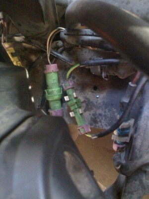

Сообщение Sly » 06 апр 2010, 23:12
Значит так. Имеем ситуацию - при включении климы компрессор работает пару секунд и потом отрубаеццо. Имеем на 1-м диагностическом канале ошибку 29.4 - жесткое проскальзывание ремня. Принудительное включение компрессора не работает. После заглушения двигателя и заводки уже вылазит 29.2. Жмякаем кнопку включения компрессора, получаем включение его на пару сек и опять 29.4 со всеми вытекающими. "Спецы" тока узнав об номере ошибки говорили что трындец компрессору - клинить начал. :x
Подрубил Vag-Com - дает ошибку 01270. В Эльзе на нее куча вариантов - меня заинтересовал самый простой: Check wiring and connectors according to current flow diagram. Снимаем левую заглушку бампера и видим 3 разъема зеленого цвета, которые идут к компрессору. Разнимаем, чистим, для уверенности брызгаем чемнить типа очистителя контактов, собираем и имеем щастье - клима работает и никакого поподалова на якобы нужный ремонт компрессора... ;)

Sly писал(а):Снимаем левую заглушку бампера и видим 3 разъема зеленого цвета
А можешь приложить картинку. :oops:

Сообщение Sly » 07 апр 2010, 22:41
Игорь, шкив коленвала проходили - один раз на б/у замена, потом на новый оригинал через 20 тыр. Ниразу такая ошибка не вылазила. Проблема скорее в электромагнитной муфте, на которой от вибрации при подгулявшем шкиве колена сносит крышу датчику вращения.
Паша, а че там фоткать - заглушку сымаш и все на виду :) 3 пары проводов и соответственно 3 разъема :)

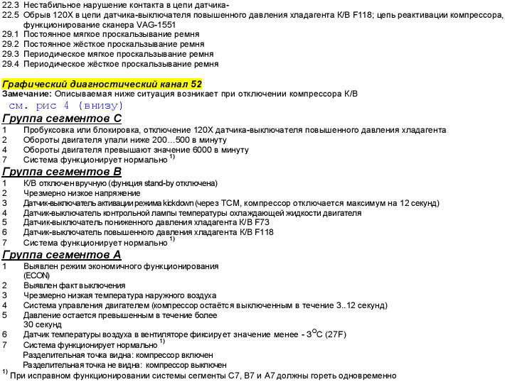

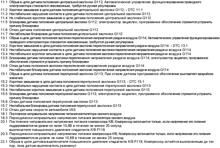

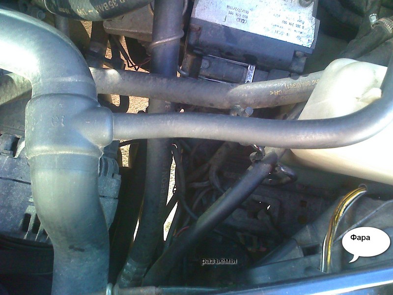

Ситуация один в один, два года катал, через 20 тыс. заправил т.к. холодил еле-еле, прошёл 2 тыс. и начались проблемы как в первом посте, проверили давление -дозаправили, только отъехал - рубанулся, пойду проверю "Снимаем левую заглушку бампера и видим 3 разъема зеленого цвета, которые идут к компрессору." - разъёмы под заглушкой не нашёл, нашёл выше - два зелёных, жёлтый, красный синий - почистил - не помогло.
канал №1 - 15,7 18,3 22,5 -
22.5 Обрыв 120Х в цепи датчика-выключателя повышенного давления хладагента К/В F118; цепь реактивации компрессора, функционирование сканера VAG-1551
F118 В напорной части рефрижераторного тракта, перед радиатором А.К. (датчик высокого давления хладогента. корпус датчика красного цвета) - оно? Как снимается данный датчик? Посмотрел под левой заглушкой бампера (по ходу движения) там два датчика красный №20 и зелёный №19, к какому относится ошибка 22.5?
№28 - 056 060
№29 - 0 (кондёр не включился, хотя снежинка горит)
№52 --=
№53 --=|
