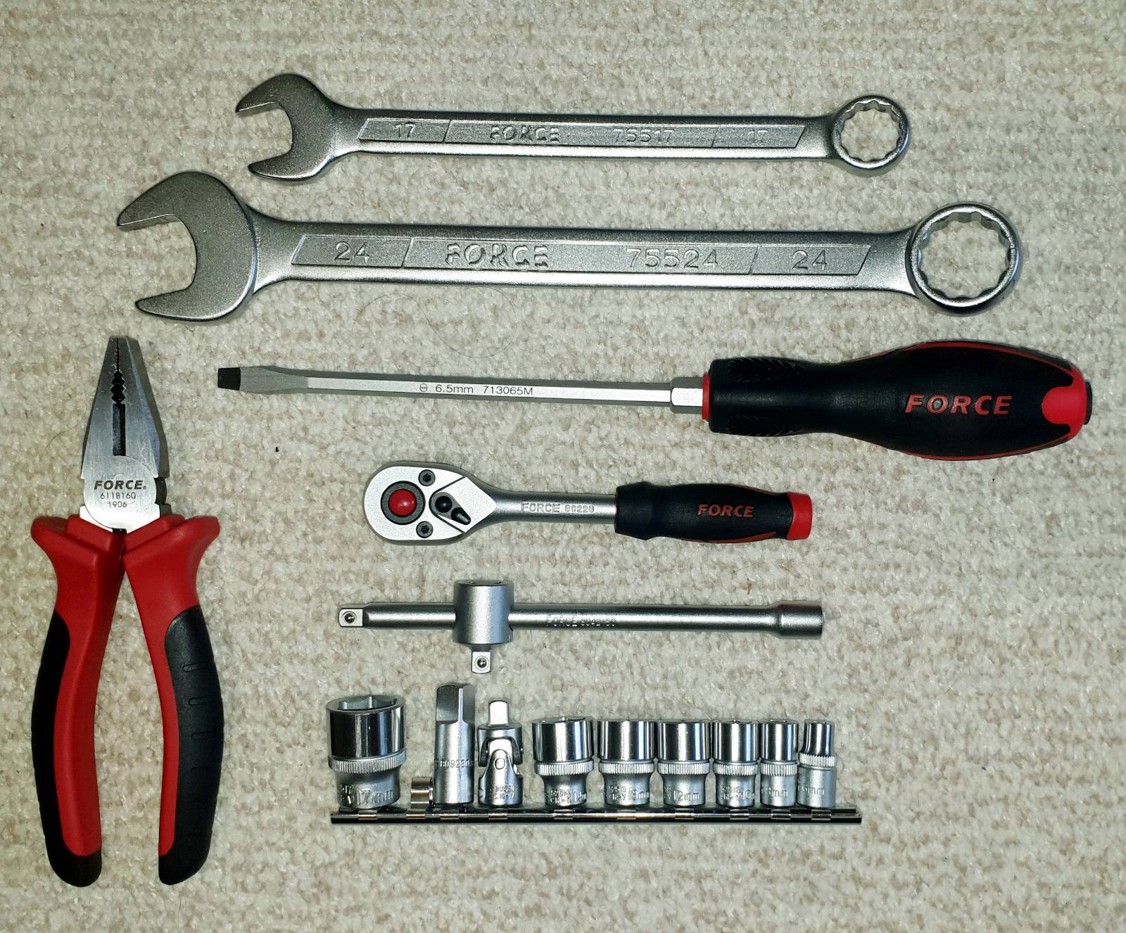

Для своего мотопарка Honda Africa Twin XRV750 и Transalp XL650V собрал ремнабор в дополнение к заводскому для автономных путешествий в самых разных уголках Земли. Брал всё по "Force" у официального представителя завода в Беларуси - ООО "Форс-Глобал". У них магазин с большим ассортиментом товара на ул. Академика Купревича, д. 3 в Минске. Вот что получилось:
И детально укажу что брал, может кому-то будет полезно, мотоциклы такие очень популярны. Также можно под свой мотоцикл собрать индивидуально по аналогии. Итак, перечень инструмента с фото выше:
75517 Ключ комбинированный 17мм 12-гранный L216мм
75524 Ключ комбинированный 24мм 12-гранный L286мм
713065M Отвертка шлицевая 1.2х6.5мм Lжала150мм Lобщ=265мм ударная с антискользящей ручкой
611B160 Пассатижи комбинированные с антискользящими ручками L160мм
80228 Трещотка 1/4" 72-зубцовая L148мм
8042150 Удлинитель 1/4" L150мм
80632 Адаптер 3/8"(F) x 1/4"(M) с отверстием под вороток
819210 Держатель головок 1/4" металлическая рейка 10 зажимов L160мм
53517 Головка торцевая 17мм 3/8" 6-гранная L30мм
80923036 Адаптер 1/4"(F) x 3/8"(M) L36мм
80521 Кардан универсальный 1/4" L37мм
52514 Головка торцевая 14мм 1/4" 6-гранная L25мм
52513 Головка торцевая 13мм 1/4" 6-гранная L25мм
52512 Головка торцевая 12мм 1/4" 6-гранная L25мм
52510 Головка торцевая 10мм 1/4" 6-гранная L25мм
52508 Головка торцевая 8мм 1/4" 6-гранная L25мм
52506 Головка торцевая 6мм 1/4" 6-гранная L25мм

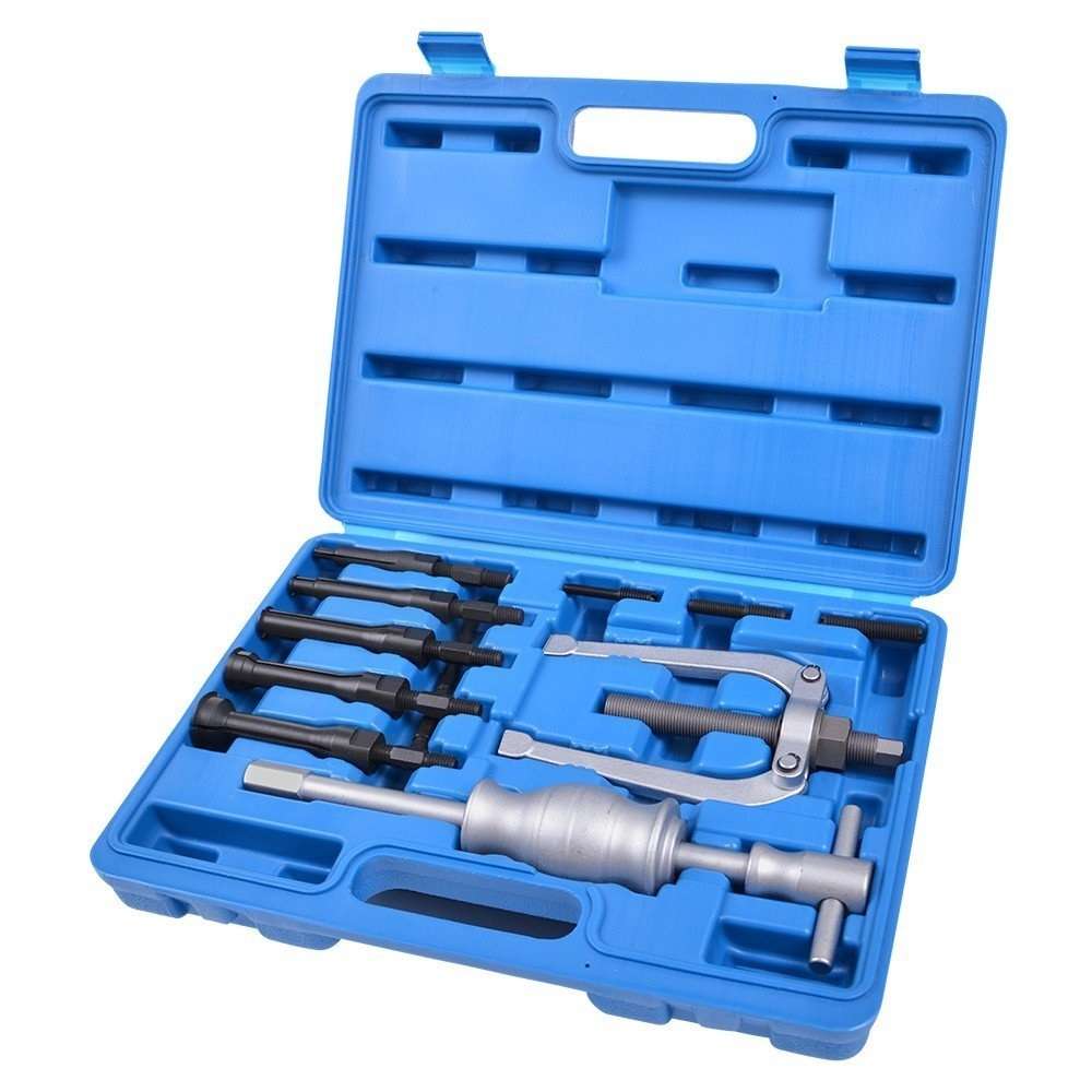

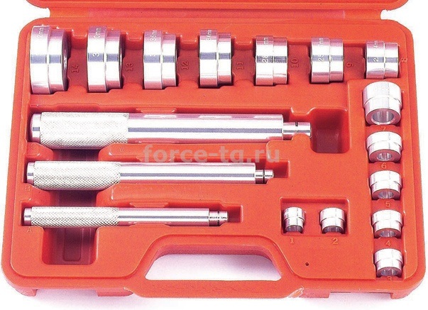

Ну и заодно обзавёлся наборами для работы с подшипниками на мотоцикле и велосипеде:
910T1 Съемник подшипников для глухих отверстий 2 захвата 8-32мм с обратным молотком 10пр. в кейсе
917T1 Набор оправок для монтажа сальников и подшипников 10-42мм 17пр. в кейсе
Теперь можно :rabota1:

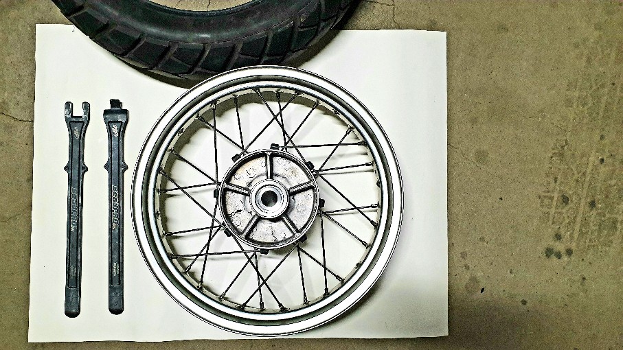

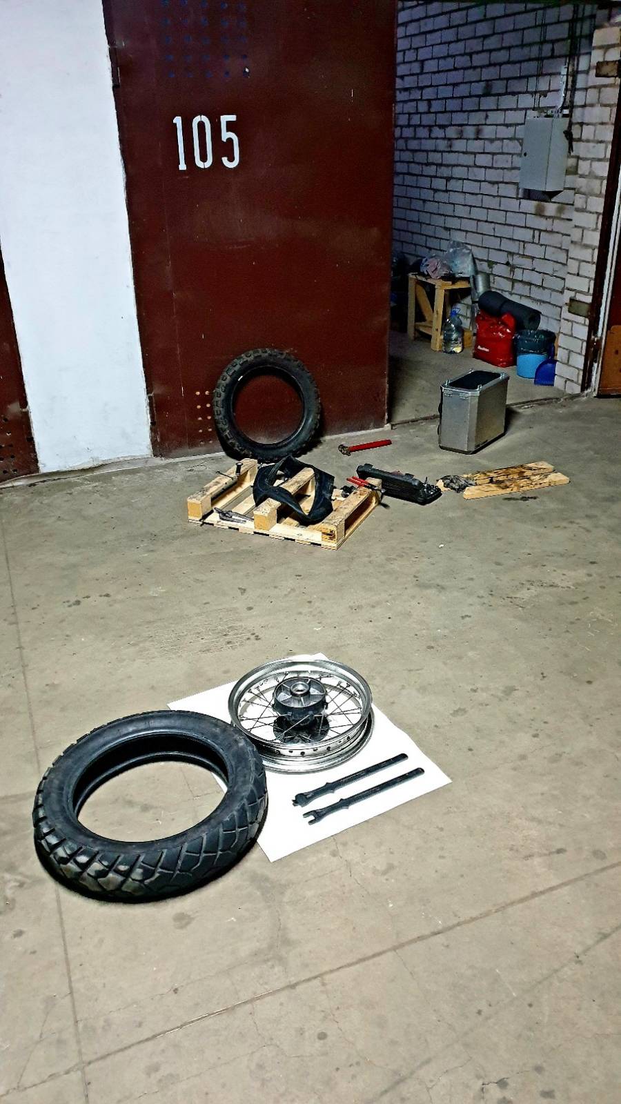

Паша писал(а):Источник цитаты монтажки купил американские ... пока в бою не были, как опробую, то расскажу про свой опыт.
Ну и вот он, первый опыт работы с монтажными лопатками Motion Pro. Пока дальних поездок нет, решил все подшипники заднего колеса поменять, спицы проверить. Нашел аж 5 спиц сломанных, заказал новые оригинал, а колесо разбортировал, чтобы мастеру на спицовку отдать. Так вот первый раз потратил около 40 минут, чтобы полностью снять покрышку с обода. Не знаю много это или мало, но без этих лопаток точно пришлось бы помучиться дольше. Пару фото:
Железяки работают, могу рекомендовать.

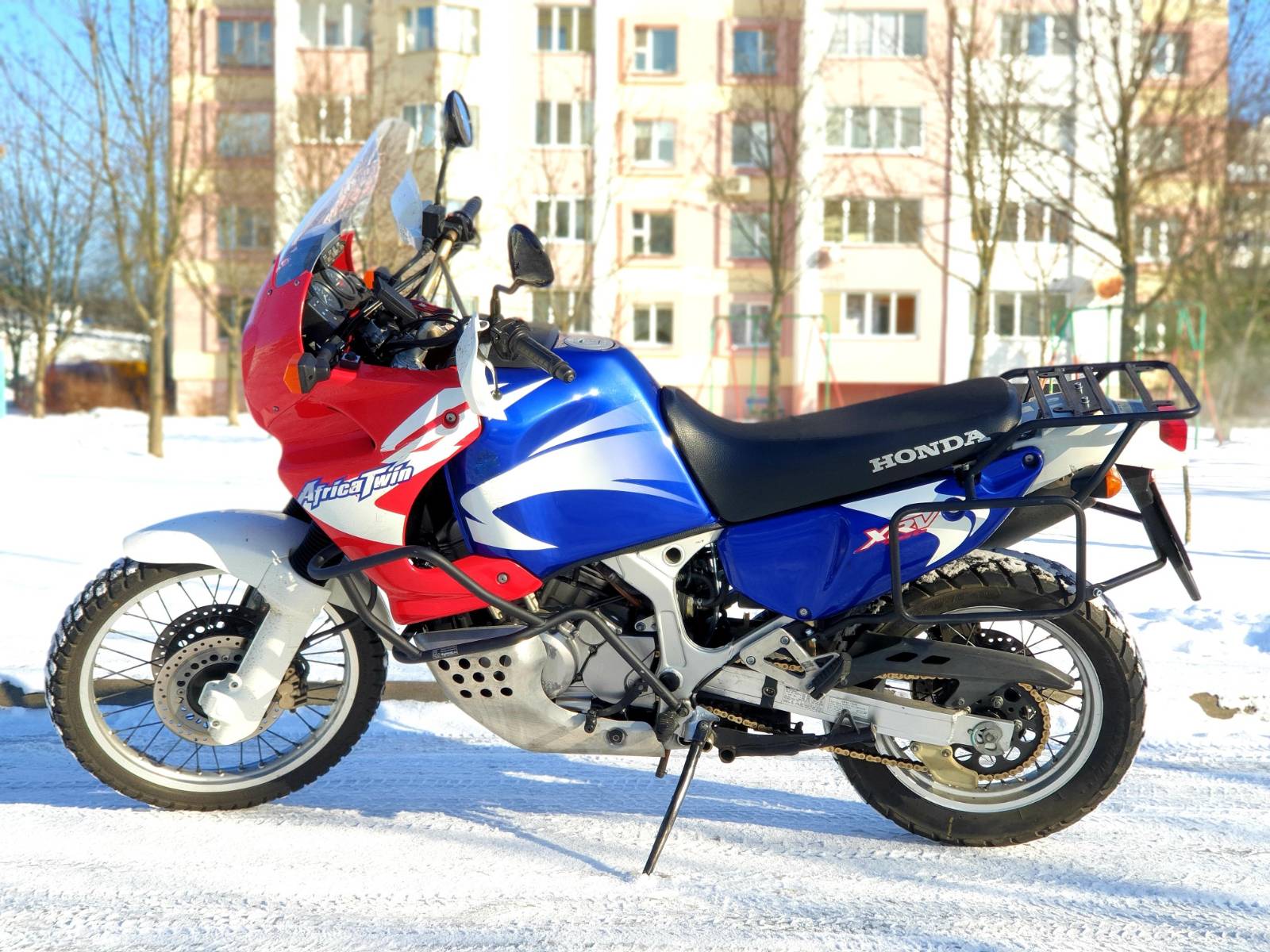

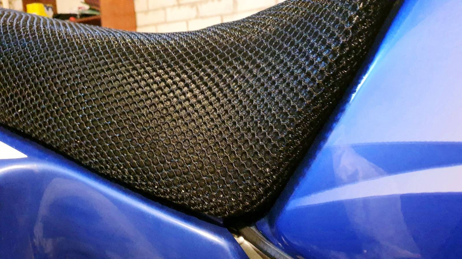

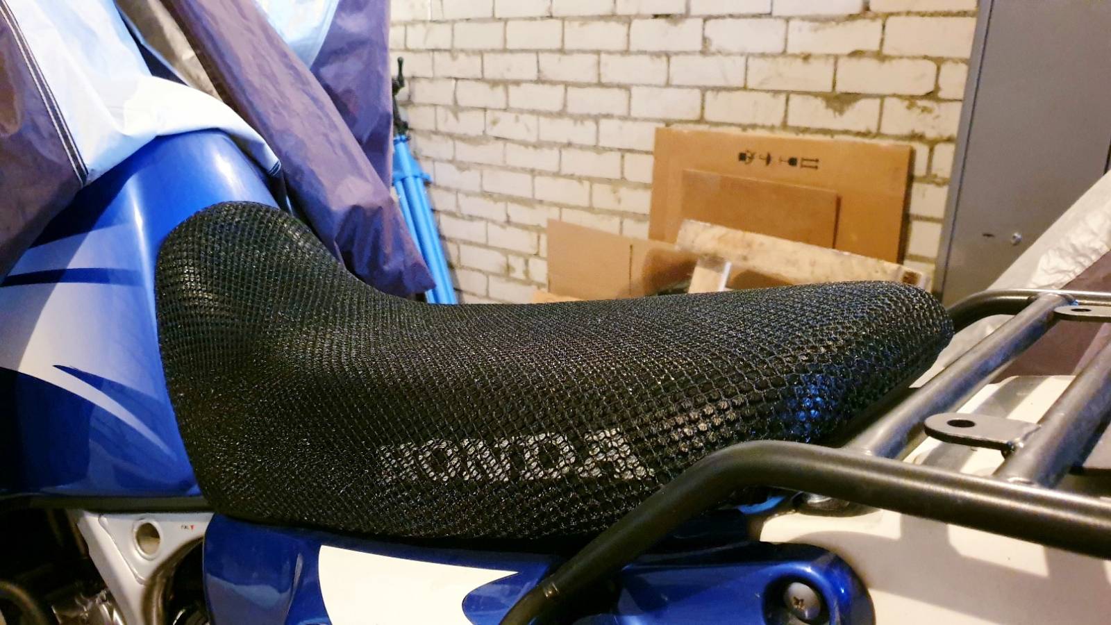

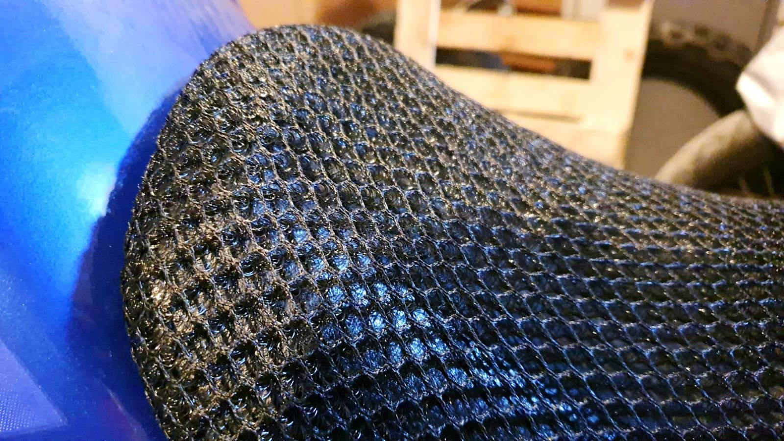

Порекомендую мотоциклистам специальное покрытие на сидушку - 3D сетка. Думаю будет особо актуально в жаркие дни, ну и для мото путешественников. Заказывал в Китае, предварительно сняв размеры сиденья. На мою Honda Africa Twin села идеально:
Сообщение AUTOBAT » 25 июн 2020, 23:48
От этой сетки вся жопа будет в узорных синяках... :(

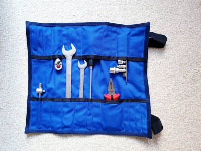

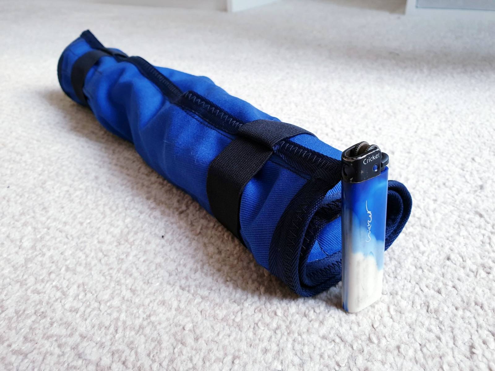

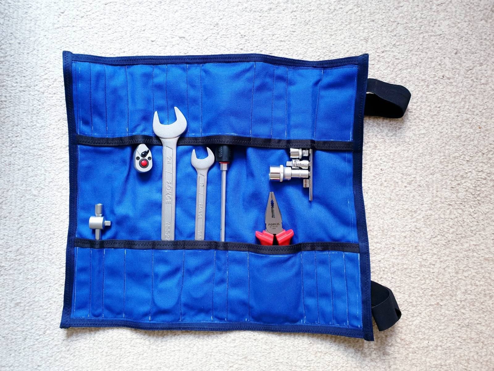

В начале этой страницы я выкладывал фото и список инструмента для мотоцикла. Естественно всё это добро нужно где-то хранить. Хорошо когда есть любимый человек рядом :kiss:
Получилась сумка-скрутка для инструмента:
Материал: плотная ткань для спецодежды.
Теперь нужно придумать тубус для хранения инструмента и закрепить его на багажную систему мотоцикла. Это позволит освободить место в кофрах во время путешествий.

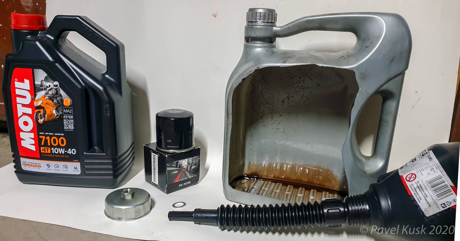

Замена масла.
Всё аналогично таковому процессу в наших Audi. Прогреваем двигатель, дав ему поработать на холостых оборотах 3 минуты, чтобы масло легче стекало. В это время готовим необходимые запчасти и инструменты:
- Масло
- Фильтр
- Съемник фильтра
- Уплотнительная шайба под сливной болт
- Ёмкость для сбора масла
- Воронка для заливки масла
- Ключи и головки

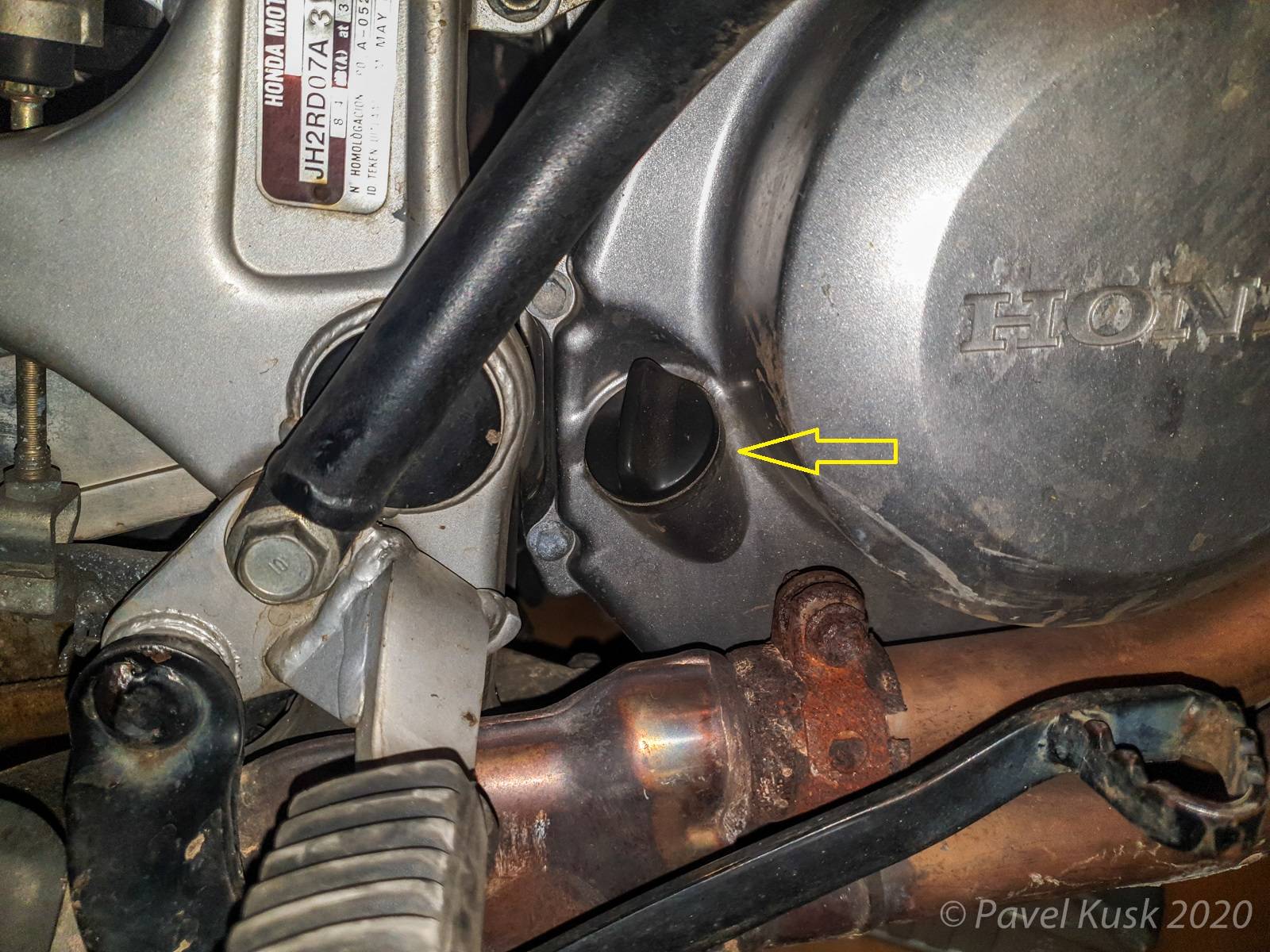

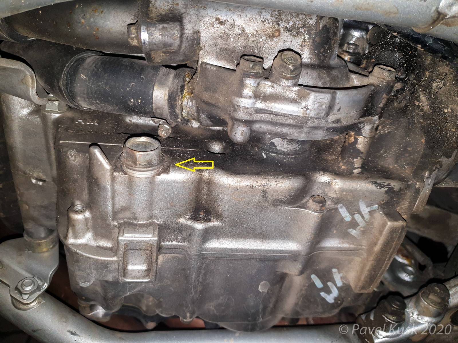

Ставим мотоцикл на боковую подножку и снимаем защиту двигателя.
Открываем пробку маслозаливной горловины

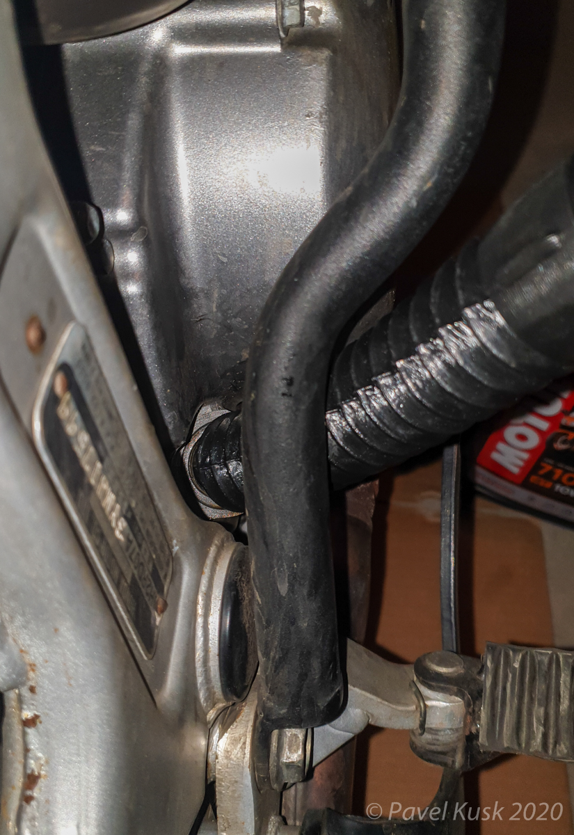

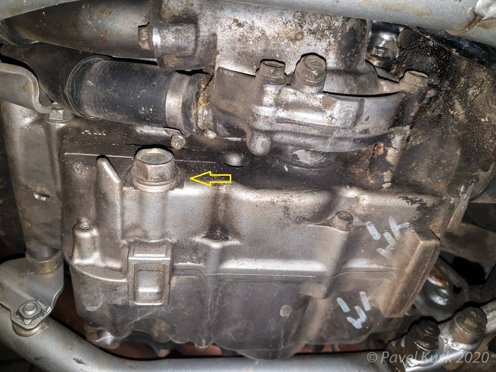

Подставляем ёмкость и откручиваем сливной болт:
Чтобы слить масла как можно больше, я покачиваю подвеску мотоцикла поочередно спереди и сзади, а также наклоняю его влево и вправо.

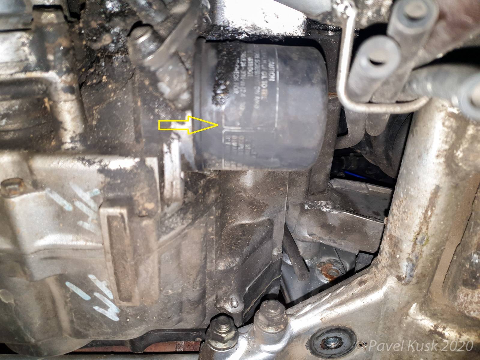

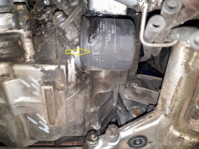

Далее откручиваем масляный фильтр, который находится недалеко от сливного отверстия:
Сливается приблизительно столько, сколько и должно быть залито по мануалу. У меня около 2,6 литров при замене вместе с фильтром.
Когда масло перестаёт капать, завинчиваем болт сливного отверстия на место. Уплотняющее кольцо я не менял, т.к. оно было не продавленным. Смазываем уплотняющую резинку нового фильтра маслом и закручиваем его на место. В обоих местах соблюдаем моменты затяжки, установленные производителем.
Ну и заправка масла. У меня установлены дуги и из-за этого не совсем удобно подлазить канистрой к заправочной горловине. Поэтому я приобрёл лейку с гибким шлангом и теперь при заправке ни капли масла не проливается:
После заправки заводим мотоцикл, убеждаемся что контрольная лампа давления масла погасла через несколько секунд и проверяем уровень. При необходимости доливаем до максимальной отметки на щупе. Также необходимо убедится в отсутствии подтёков масла в районе фильтра и сливного отверстия.

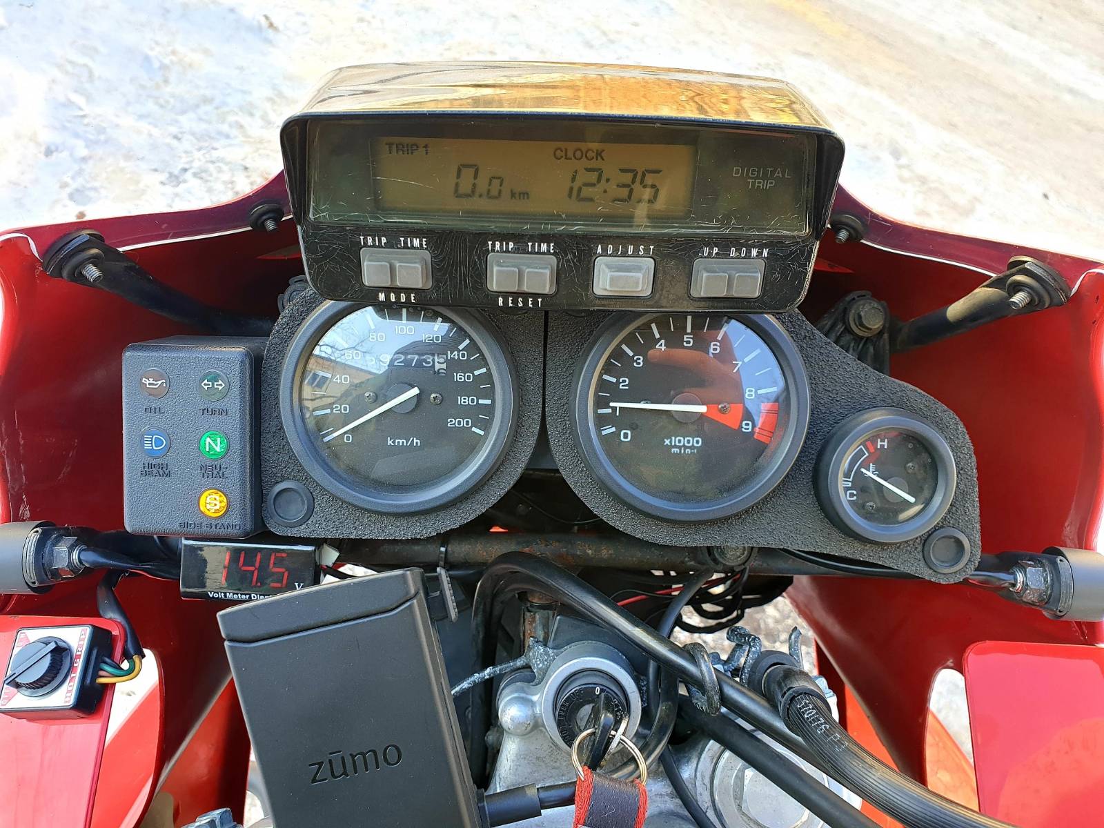

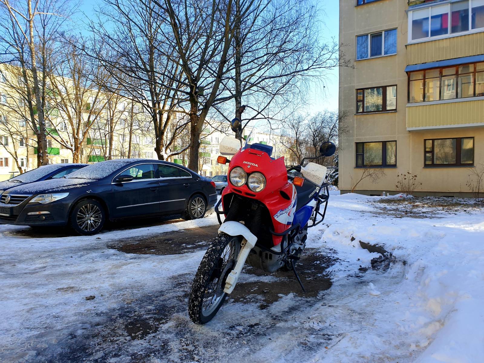

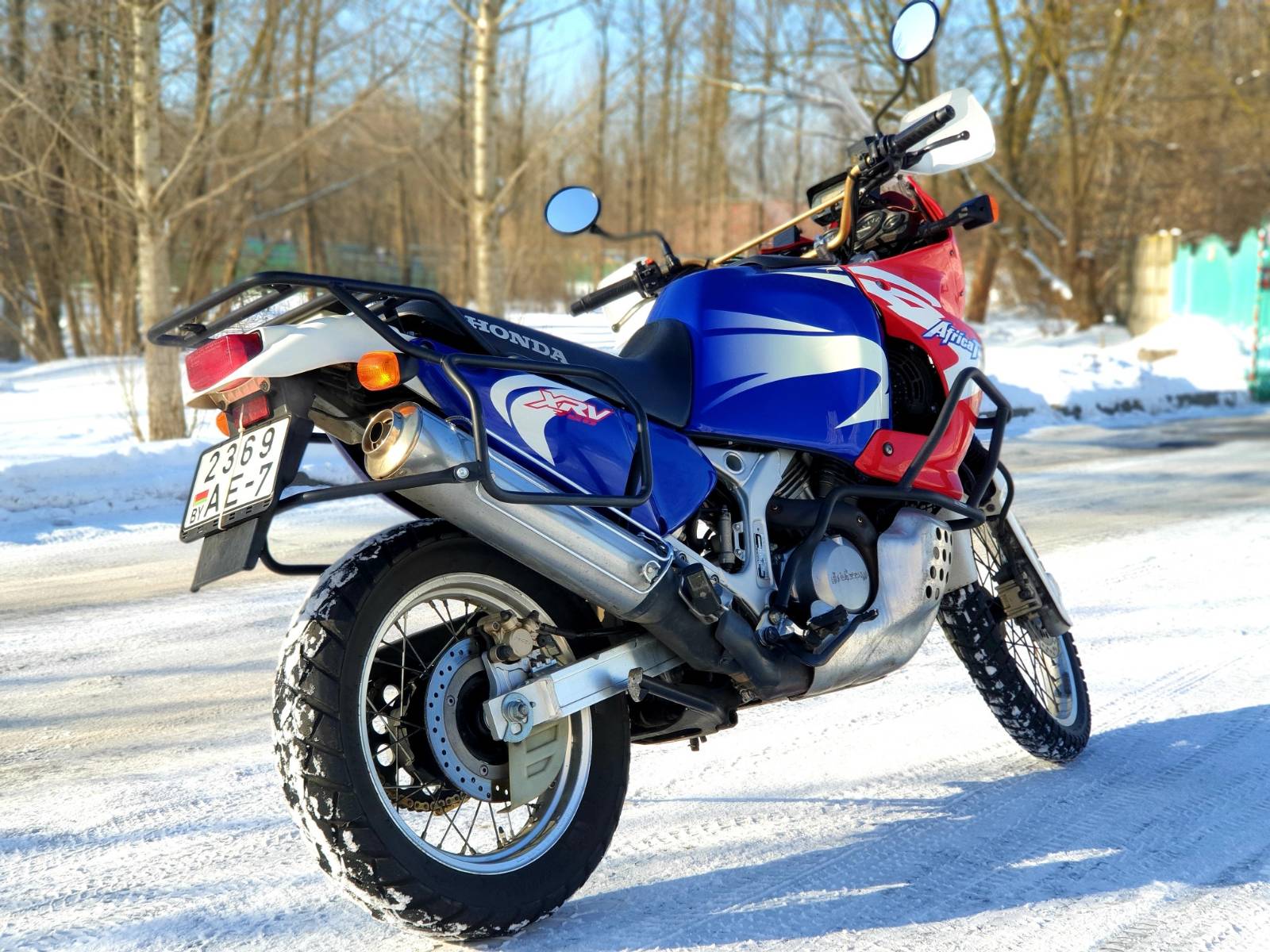

Сообщение Паша » 01 фев 2021, 13:46
1 февраля 2021 г, на улице -7°С, Honda Africa Twin XRV750, открытие сезона :crazy:
Мотоцикл прогревается до рабочей температуры даже лучше чем летом, карбюраторы работают, топливо поступает.
Первыми мёрзнут кончики пальцев рук, визор с пинлоком отлично работает, но появляется конденсат на наружной :-D поверхности, как будто в дождь едешь.
Ну и реакция людей - это то, ради чего стоит выехать покататься :hahaha:
