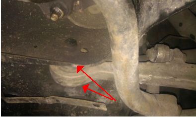

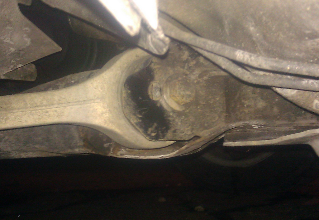

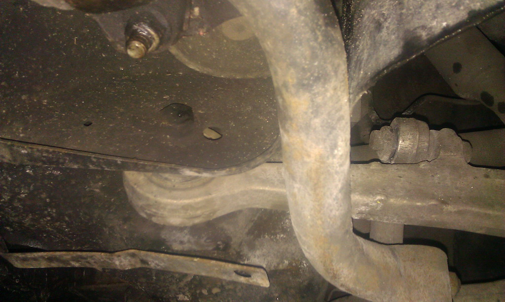

Всем привет! Выручайте кто может. Собственно...
Зачем в подрамнике многих моделей VAG имеются 2 пары установочных отверстий для каждого из нижних рычагов, и от чего зависит в какие из них должен устанавливаться болт рычага на конкретном авто?
Для наглядности прикладываю фото, сделанные в ночных условиях на болгарку :smile:
Установка заднего рычага
Установка переднего рычага
Как видите, на подрамнике есть 2 установочных отверстия, позволяющих делать колею уже или шире, и как следствие изменять развал колес.
Так от чего зависит в каких отверстиях должны крепиться рычаги? Это просто унифицированный подрамник, подходящий на многие модели VAG, и установка зависит от конкретной модели, или же есть другая зависимость, например quattro/mono привод, либо что-то еще? На родственных форумах ответа так и не получил, на некоторых темы такие поднимались, но тоже пустышки без определенного ответа.
У отца в A6 C5 quattro установлена на внешних отверстиях, у меня в A4 B5 quattro на внутренних, причем у меня правый задний рычаг стоял на наружнем, а левый на внутреннем. Кто-то до меня "грамотно" этот рычаг поменял, что и натолкнуло меня на этот вопрос.
Вот и хочу выяснить какже все-таки они должны стоять.
Спасибо всем откликнувшимся.

По одному на каждую пару установочных отверстий, т.е. есть возможность установке как на одну пару, так и на другую. Только они на разных сторонах: если смотреть на сайлентблок, то у одной пары отверстий этот четырехгранник слева, а на другой справа...

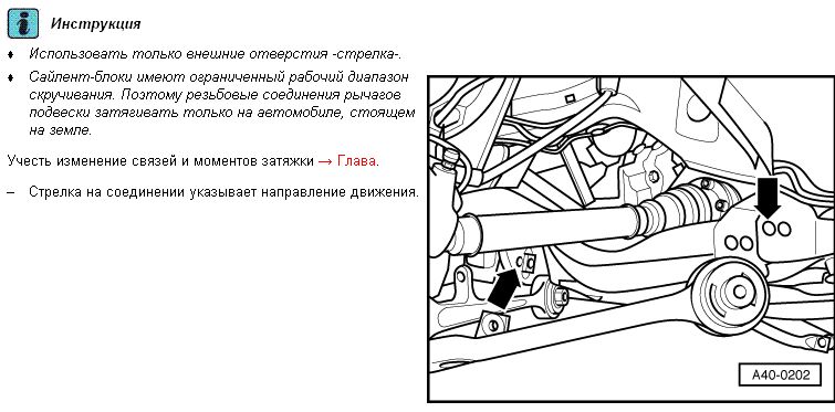

Там эти фашисты такого написали, мне как помнится эта четырехгранная бонка что приварена со стороны переда авто на балке как раз и будет внешней вот туда и надо рычаг, помониторю как у кого специально.
vw-wi_rl_A_ru-RU_A06_5606_29_wi_42162974_xml_xsl=3.pdf
(138.98 KiB) Загружено 892 раз
vw-wi_rl_A_ru-RU_A06_5606_29_wi_42162980_xml_xsl=3.pdf
(90.88 KiB) Загружено 864 раз

Вот конкретно под твой авто, подпереведешь уже сам.
vw-wi_rl_A_de-DE_8D-F-F_wi_20879582_xml_xsl=2.pdf
(108.19 KiB) Загружено 676 раз

Ну вот похоже мы и докопались до истины! Унифицированный подрамник: На А4 внутренние отверстия, на А6 наружние для более широкой колеи.
